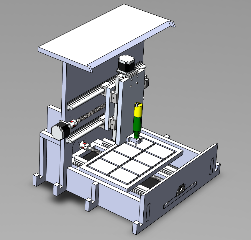

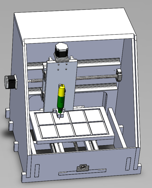

Всем привет!
ЧПУ фрезер незаменимая вещь в хозяйстве, поэтому решил сделать себе один. До этого станкостроительством не занимался, это будет мой первый опыт.
Основные идеи:
Естественно минимальные бюджетные затраты.

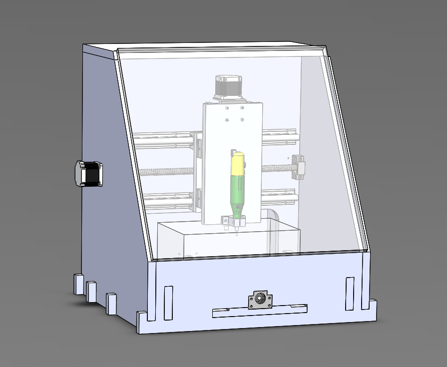

Станок проектирую для использования в условиях квартиры, выбрал компоновку в закрытом ящике. Хочу в итоге добиться звуко и пыле изоляции. Насколько это возможно.
На эскизе прозрачный экран — это стеклопакет 24мм который будет сниматься и ставиться на ящик закрывая проем. По кромке ящика думаю приклеить резиновый уплотнитель.
В качестве шпинделя хочу использовать бормашинку Proxxon IBS/E которая уже есть в наличии, для моих целей обработка дерева, текстолита, листовых цветных металлов (до 2мм), на низкой скорости я думаю ее хватит, сразу думаю сделаю крепления для шпинделя который возможно когда то в будущем приобрету.
Корпус буду делать из фанеры, думаю попробовать бакелитовую фанеру, как про нее пишут -
«Фанера бакелитовая является прочным, упругим, водостойким, износоустойчивым материалом, не уступающим по качествам даже низколегированной стали.»
Раскрой фанеры думаю заказать на ЧПУ станке, на эскизе много пазовых соединений которые помогут в сборке и надеюсь помогут сделать конструкцию более жесткой.
Если кто имеет опыт работы с этим материалом, скажите что нужно учесть? И действительно ли такой хороший материал?
В принципе основные идеи такие, буду рад если кто поможет советом, потому что как писал опыт первый.

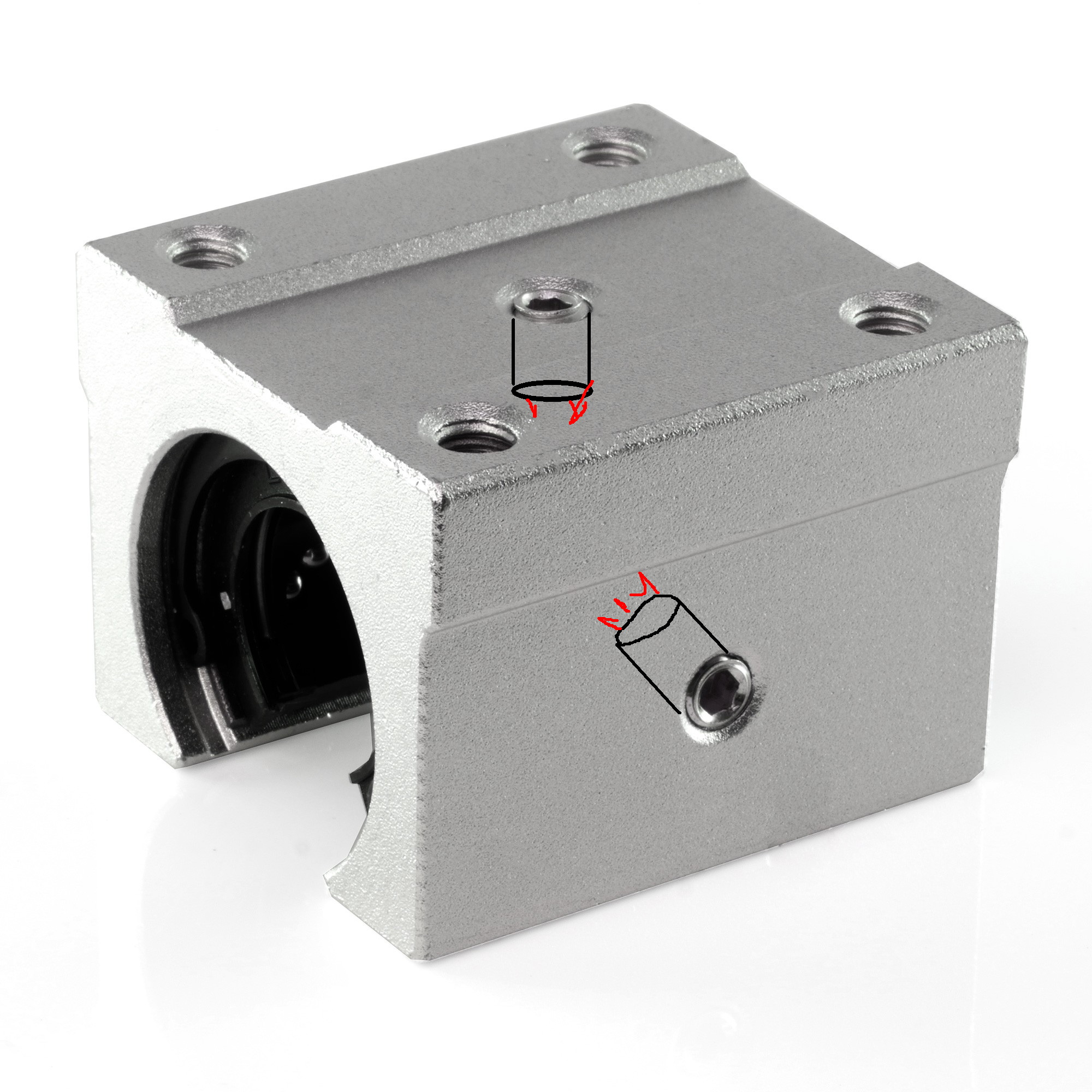

По поводу подшипников, лично я так и не докопался до сути (лежат на полке), но видел в одном ролике, что подобная проблема может быть из-за не снятых заусенцев в отверстии корпуса со стороны линейного подшипника.
Их сточили напильником и всё заработало. (снимали стопорное кольцо, вынимали подшипник и вперед)

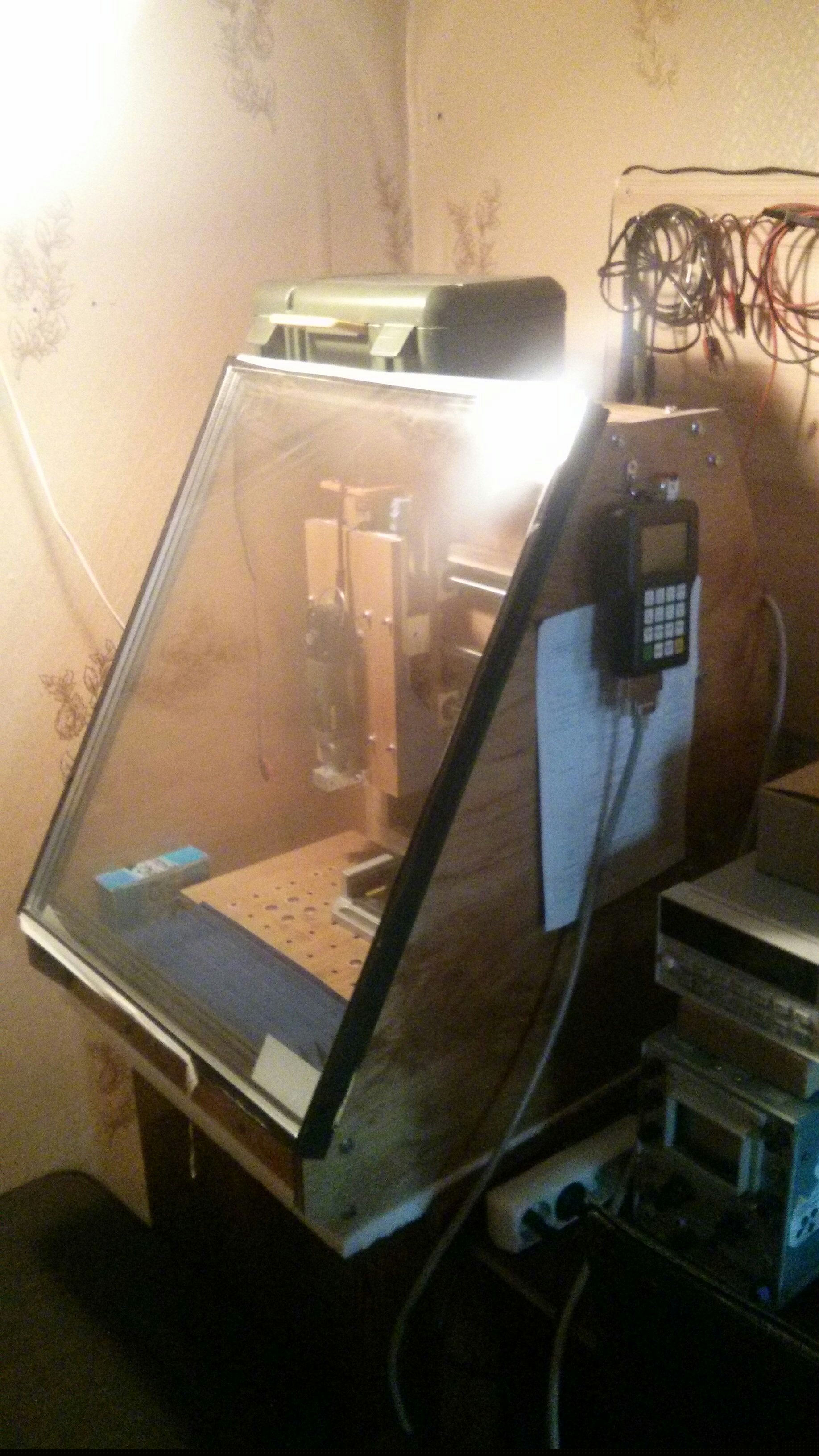

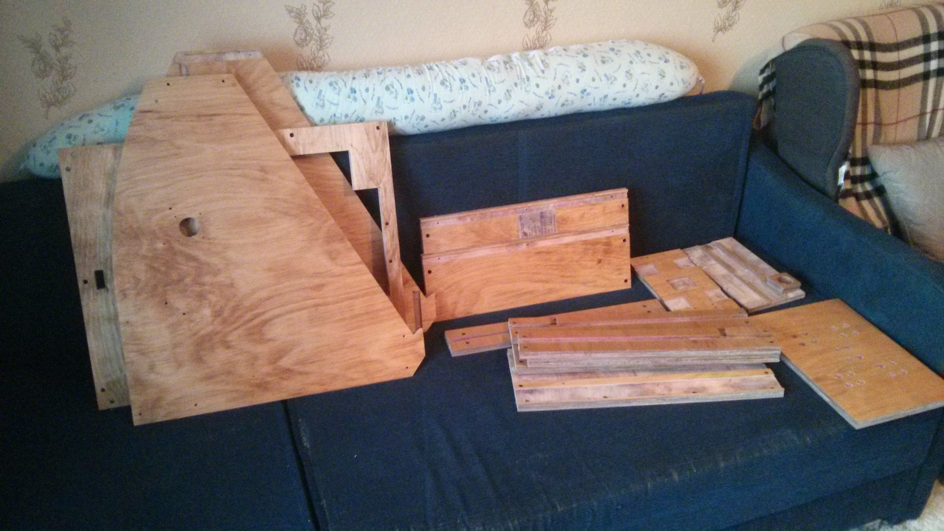

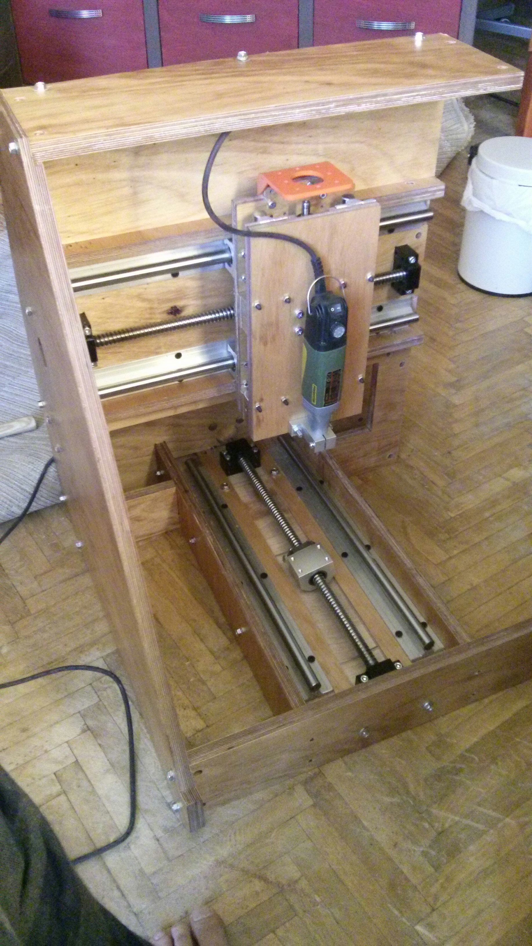

Наконец то дошли руки, до форума. Еще нужны кое какие работы, но станок уже в рабочем состоянии. Перед постройкой столько всего читал, но по мере сборки тему ЧПУ я для себя как будто заново открыл ;)

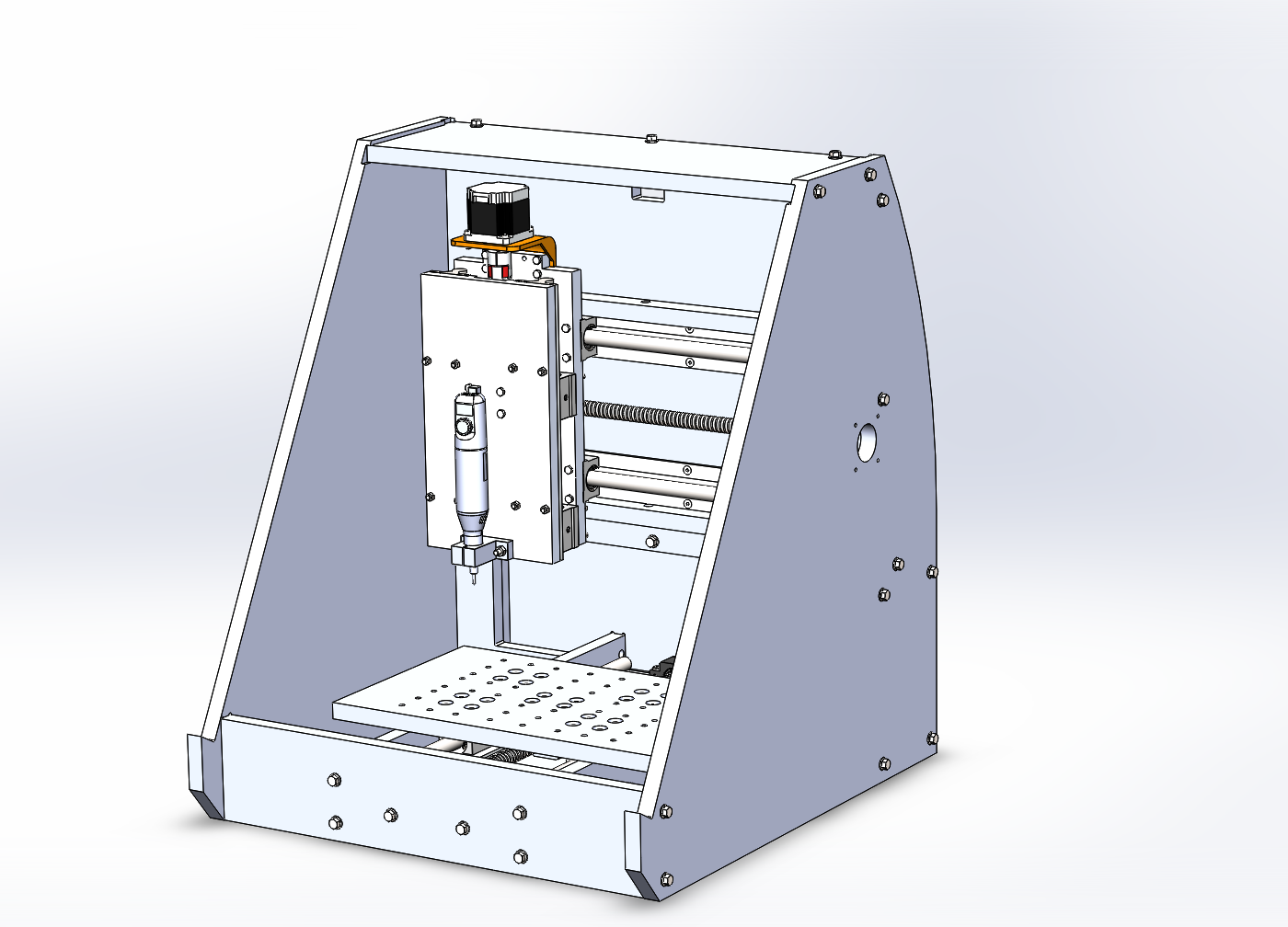

Изначальную конструкцию немного переделал
Модель.png (2596 просмотров) <a class='original' href='./download/file.php?id=110406&sid=8fb16ca35d8b06ec1b3915478157ad63&mode=view' target=_blank>Загрузить оригинал (300.26 КБ)</a>

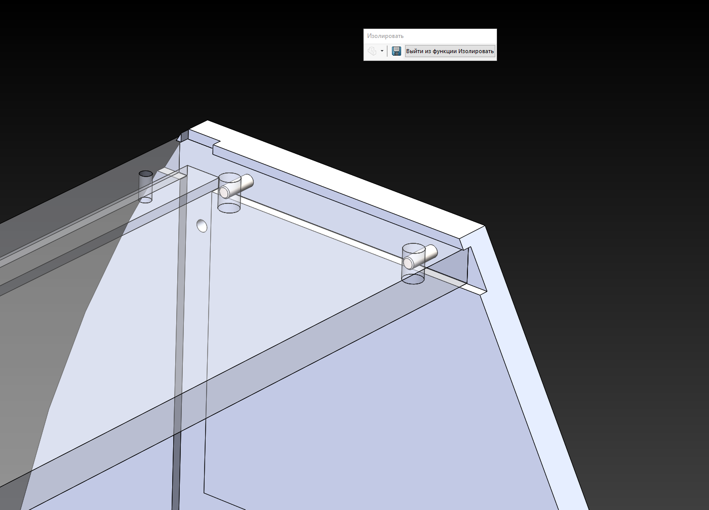

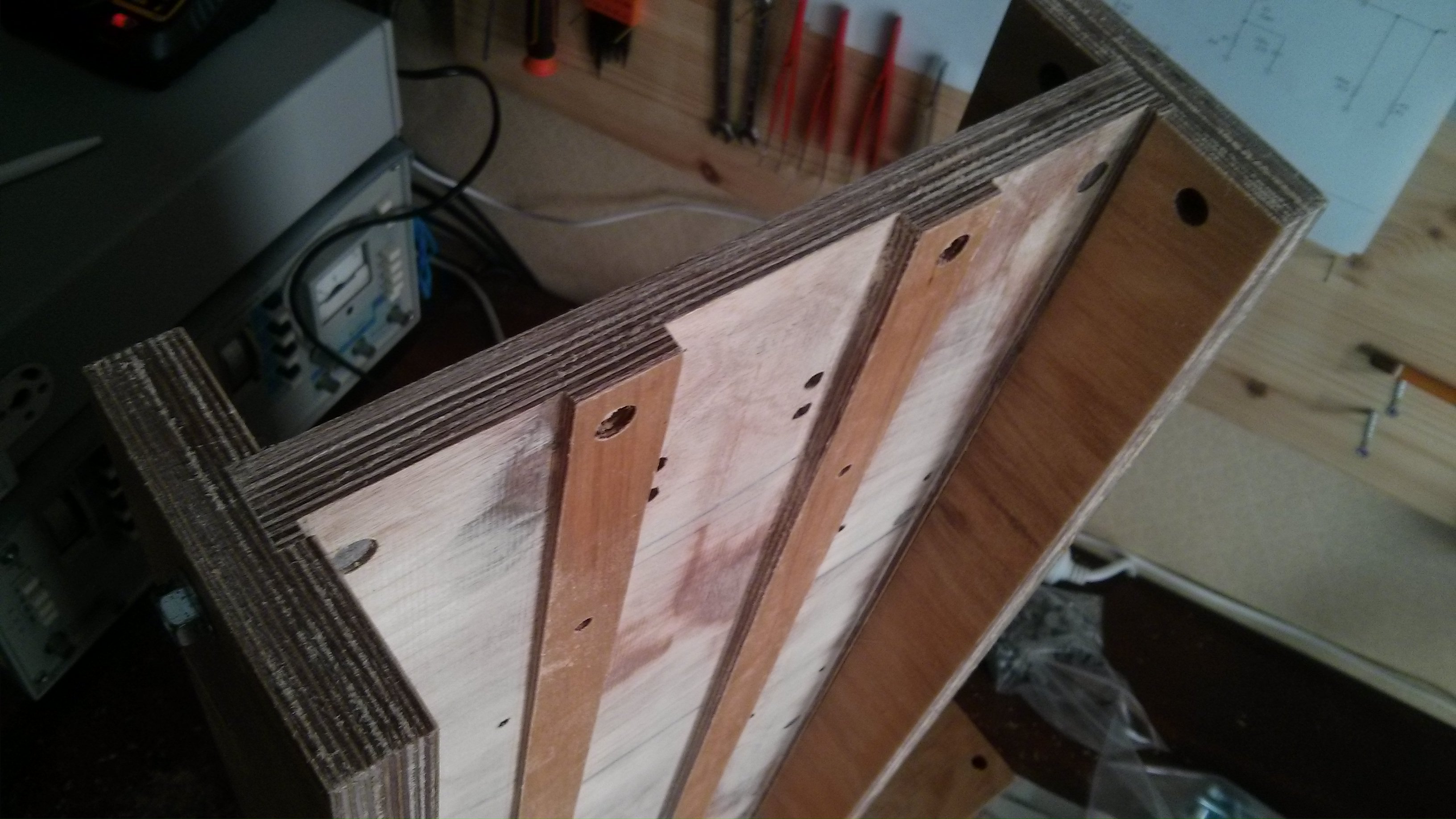

Основное отличие конструкции от первоначального замысла, что в фанере были вырезаны пазы и в них в стык соединена фанера через мебельные стяжки, заодно эти пазы послужили базой и не пришлось ничего выравнивать при сборке, когда все стянул стяжками все встало само.
Модель стяжки.png (2596 просмотров) <a class='original' href='./download/file.php?id=110407&sid=8fb16ca35d8b06ec1b3915478157ad63&mode=view' target=_blank>Загрузить оригинал (116.35 КБ)</a>

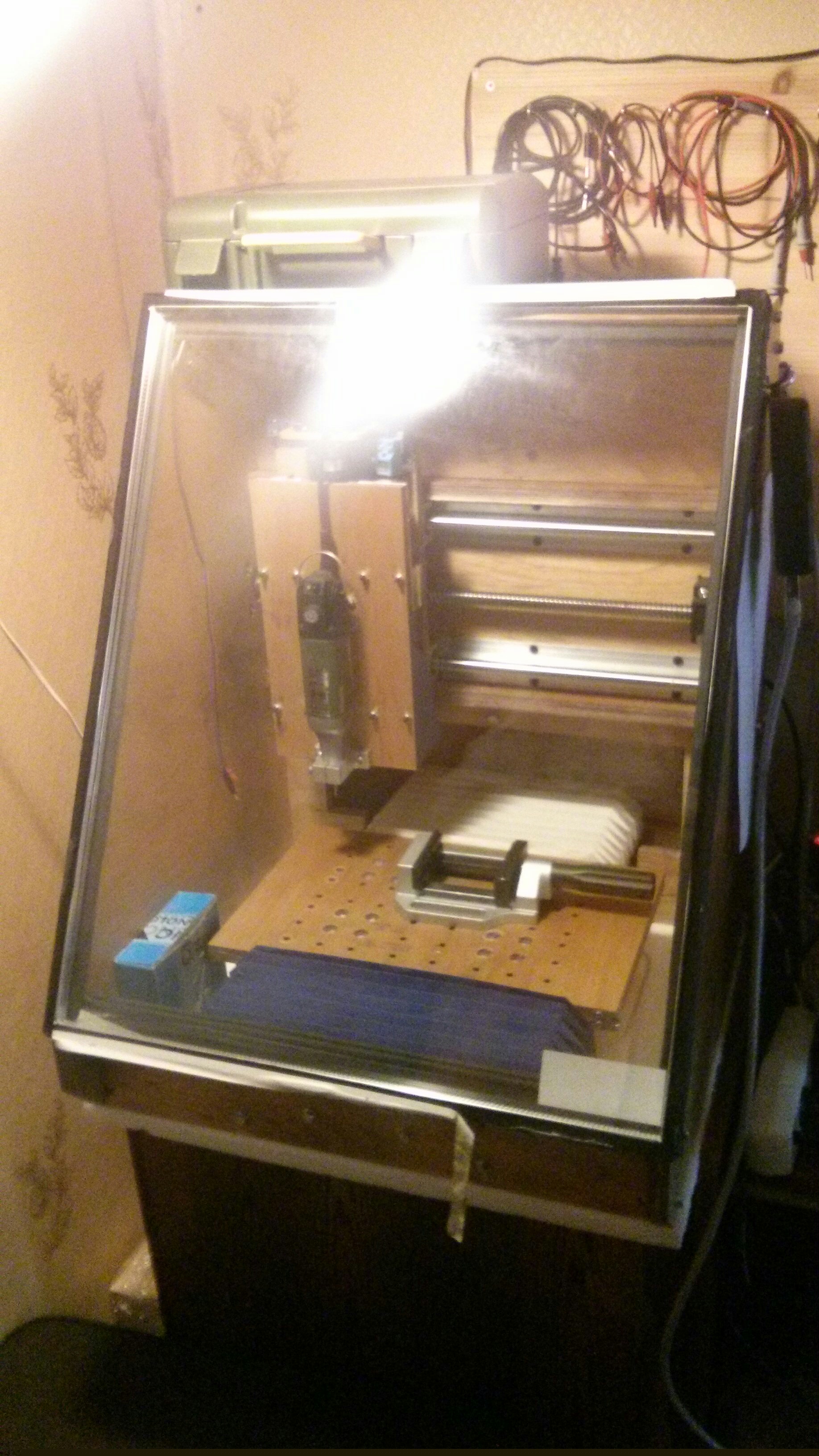

IMG_20170215_151346.jpg (2596 просмотров) <a class='original' href='./download/file.php?id=110408&sid=8fb16ca35d8b06ec1b3915478157ad63&mode=view' target=_blank>Загрузить оригинал (682.92 КБ)</a>

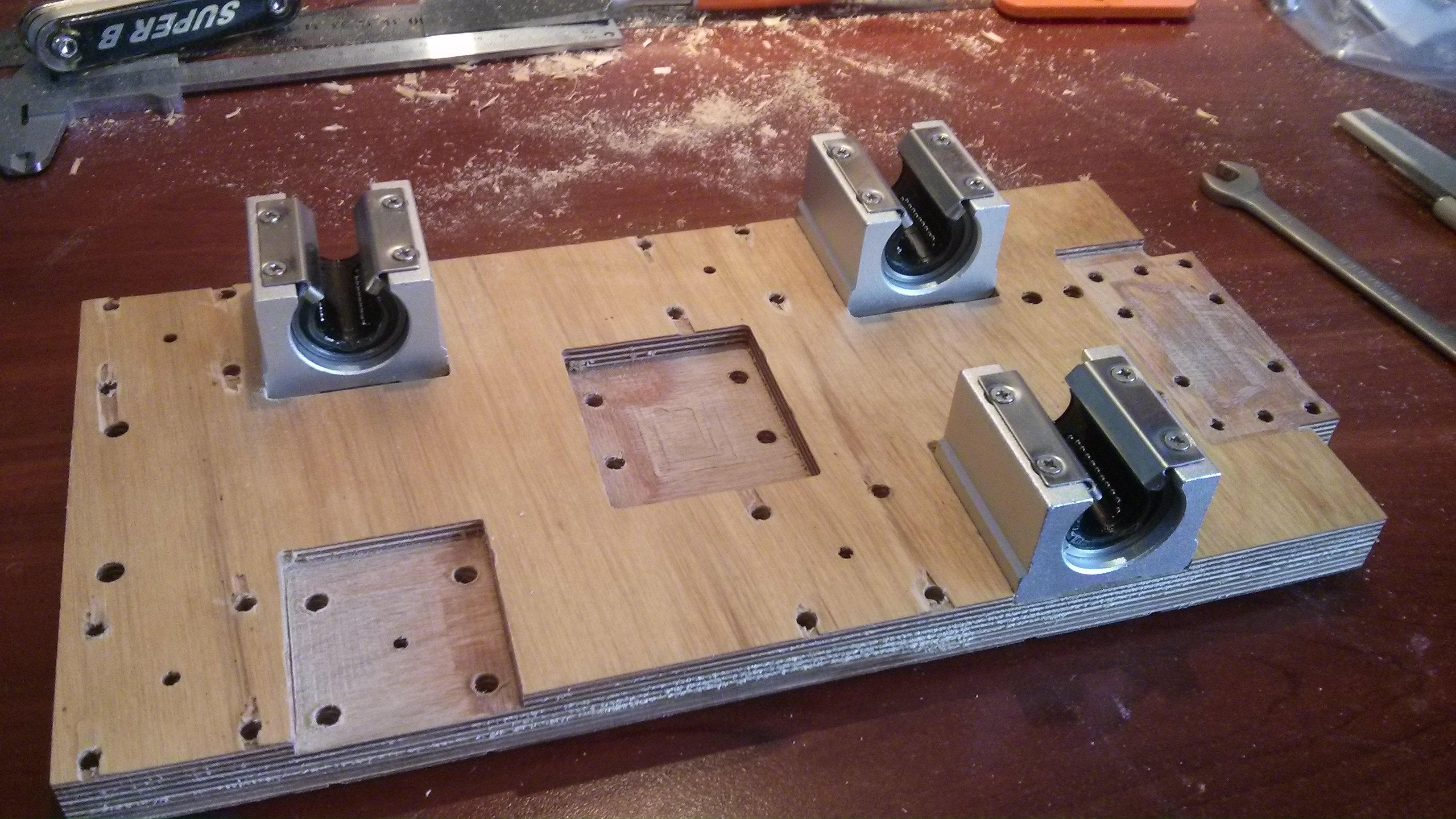

Заодно были фрезерованы базы под профильные рельсы, линейные подшипники и тд, под все что крепится к фанере. Заказывал фрезеровку на ЧПУ.
IMG_20170214_122616.jpg (2596 просмотров) <a class='original' href='./download/file.php?id=110409&sid=8fb16ca35d8b06ec1b3915478157ad63&mode=view' target=_blank>Загрузить оригинал (948.04 КБ)</a>
IMG_20170214_091635.jpg (2596 просмотров) <a class='original' href='./download/file.php?id=110410&sid=8fb16ca35d8b06ec1b3915478157ad63&mode=view' target=_blank>Загрузить оригинал (959.49 КБ)</a>
Понял что на рынке этих услуг полный бардак вообще, около недели искал исполнителей в Москве, наверное в компаний 20 писал, половина вообще не ответила, другие давали ценник за обработку листа фанеры в 20 т.р. материал притом мой. А когда нашел адекватных и все сделал (за 6 т.р), оказалось что все внутренние размеры меньше на 0,5мм а внешние больше, то есть мне наверное тупой фрезой нафигачили, пришлось напильником все пройтись еще разок.
Сборка (2596 просмотров) <a class='original' href='./download/file.php?id=110411&sid=8fb16ca35d8b06ec1b3915478157ad63&mode=view' target=_blank>Загрузить оригинал (1.6 МБ)</a>
Сборка
Спереди проем закрывает двухкамерный стеклопласт с триплексом, для звукоизоляции :headphones: , глушит кстати очень здорово раза в два тише становится, и верхние визжащие частоты убирает, это решение большим плюсом оказалось.
Из минусов, надо будет дорабатывать стол, у меня сейчас в нем отверстия и гайки с обратной стороны, закреплять не очень удобно, со временем думаю куплю профиль для стола и закреплю прям на этот.
И еще без нормального шпинделя не обойтись, но это когда денег накоплю на него. Proxxon дерево пилит в принципе, попробовал медь, еле еле разрезал лист 2мм, сидел несколько часов в ручную двигал по чуть чуть, постоянно застревая, и еще обнаружил что в proxxone фрезу отгибает на 0.3-0,4мм где то, не знаю так было изначально или я его уже подрасшатал так. Так что без шпинделя не обойтись.
станок (2596 просмотров) <a class='original' href='./download/file.php?id=110412&sid=8fb16ca35d8b06ec1b3915478157ad63&mode=view' target=_blank>Загрузить оригинал (1.34 МБ)</a>
станок
станок 2 (2596 просмотров) <a class='original' href='./download/file.php?id=110413&sid=8fb16ca35d8b06ec1b3915478157ad63&mode=view' target=_blank>Загрузить оригинал (1.42 МБ)</a>
станок 2

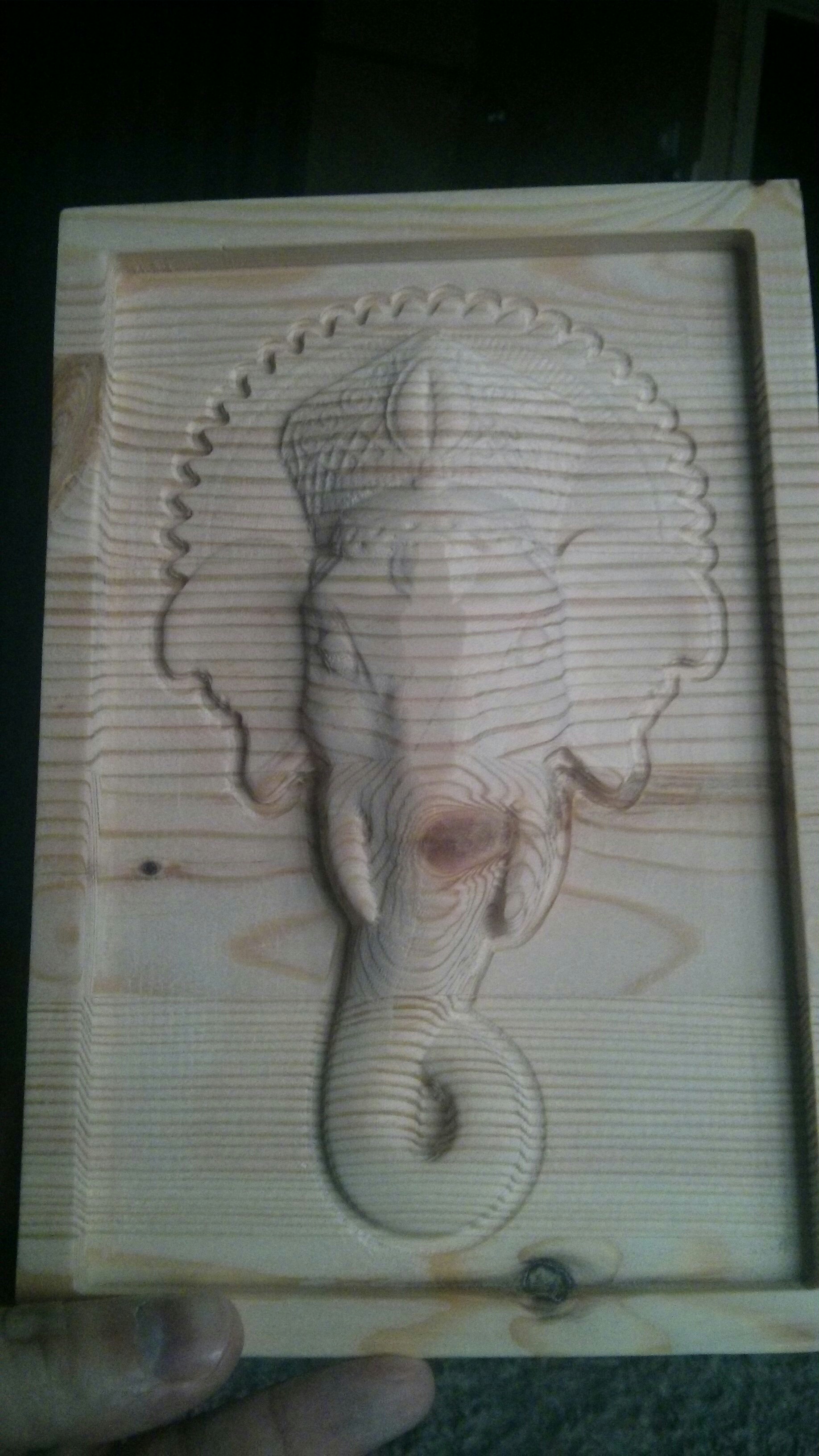

IMG_20170319_163650.jpg (2583 просмотра) <a class='original' href='./download/file.php?id=110415&sid=8fb16ca35d8b06ec1b3915478157ad63&mode=view' target=_blank>Загрузить оригинал (1.21 МБ)</a>
IMG_20170319_163655.jpg (2583 просмотра) <a class='original' href='./download/file.php?id=110416&sid=8fb16ca35d8b06ec1b3915478157ad63&mode=view' target=_blank>Загрузить оригинал (1.21 МБ)</a>

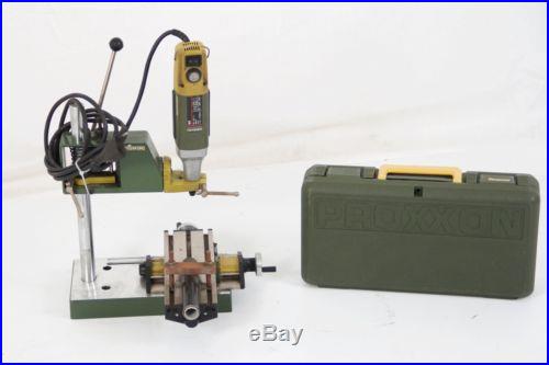

Vjacheslav писал(а): и еще обнаружил что в proxxone фрезу отгибает на 0.3-0,4мм где то, не знаю так было изначально или я его уже подрасшатал так. Так что без шпинделя не обойтись.
Прохон закреплен только внизу? Отгибает крепление жужжалки, вдавливает в фанеру. Для начала надо сделать хомут для фиксации сверху

Mamont писал(а):Прохон закреплен только внизу? Отгибает крепление жужжалки, вдавливает в фанеру. Для начала надо сделать хомут для фиксации сверху
Не отгибает сам инструмент, закреплен proxxon жестко, фанера бакелитовая она жестче обычной вся пропитана лаком, за цилиндр на конце он и крепится даже в их оснастке

Даже в руках я пробую и минимальный люфт присутствует, подшипники наверное. Только вот не знаю был ли этот люфт на новой машинке.

Ну пусть будет люфт в подшипнике, но не 0.3-0.4мм же.Значит чтото упруго отгибает. Крепление гравера, его тонкий (6мм) вал, сама фрезка. Или механика станка

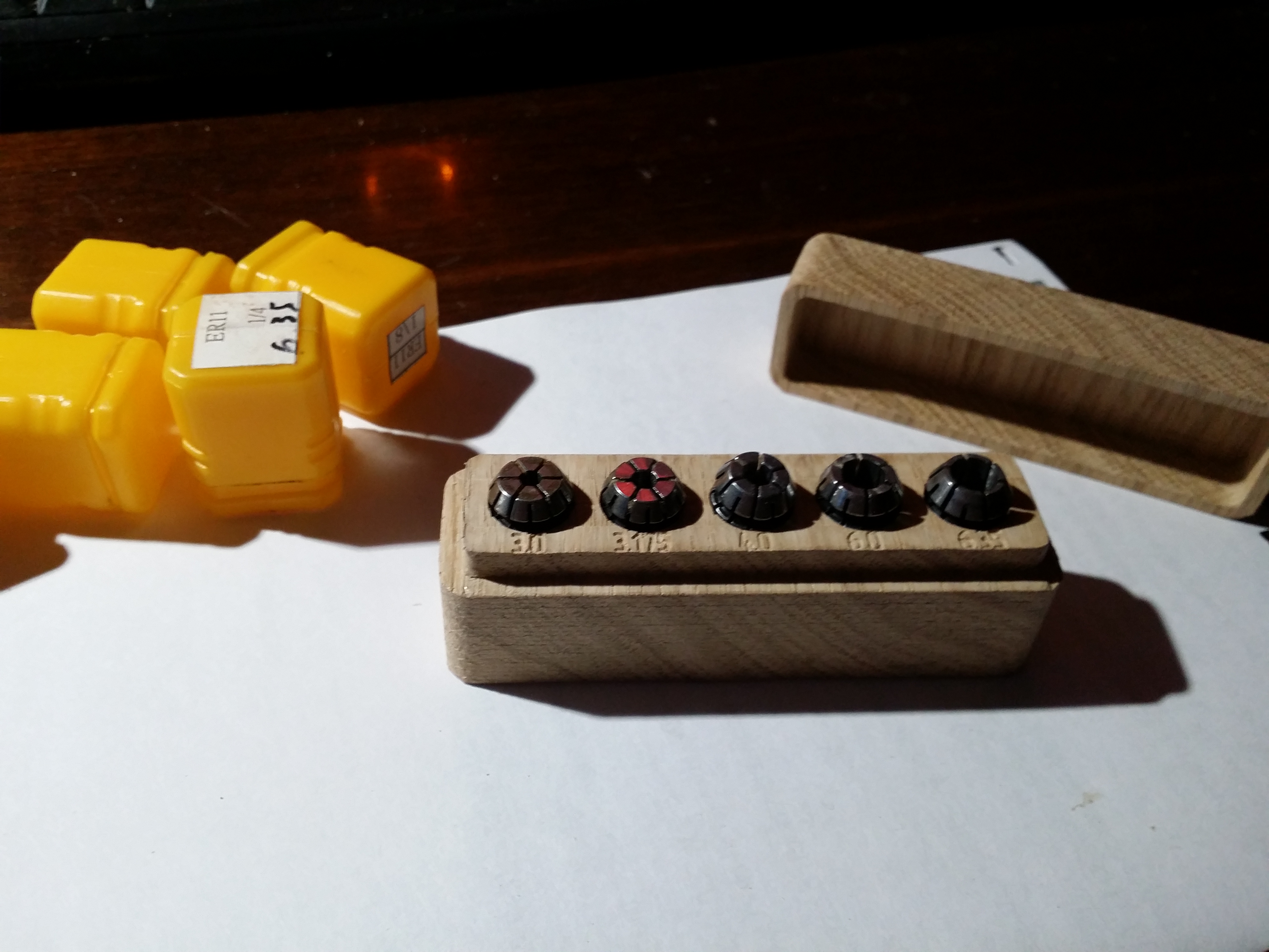

C8 ER11A 100L Collet Chuck
15pcs/Lot ER11 Spring Collet Set for CNC Engraving Machine & Milling Lathe Tool Цанг можно и парочку ходовых купить а не весь комплект.
К примеру мои...
20161019_181822.jpg (2506 просмотров) <a class='original' href='./download/file.php?id=110424&sid=8fb16ca35d8b06ec1b3915478157ad63&mode=view' target=_blank>Загрузить оригинал (2.73 МБ)</a>
