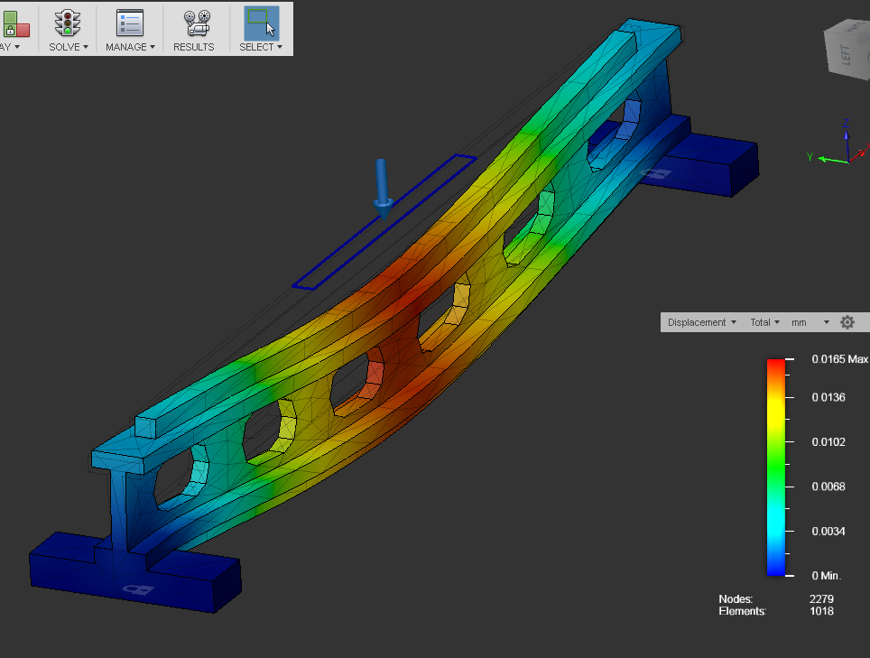

Но поскольку мне сегодня лень работать я решил углУбить и расширить экспериментальную часть так сказать :)
Поскольку я работаю в Автокаде, причём старом, а Солид воркс не знаю, ну и как считать балки вручную давным давно забыл.
Я решил таки извернуться и хоть в первом приближении, но придавить свою балку не только живым весом
а ещё и програмно. Скачал наконец Fusion 360.
Повтыкал часок в интерфейс. Ну в целом всё более-менее понятно.
Ничтоже сумняшеся объединил свою модель в Акаде в один объект, импортнул в Фьюжен.
Еще часок повтыкал где, как и сколько надавить(1000 Н дал) и вуаля
Снимок.PNG (6026 просмотров) <a class='original' href='./download/file.php?id=87889&sid=0887f6f7c537335f211b6867f4b1a058&mode=view' target=_blank>Загрузить оригинал (171.01 КБ)</a>
Ну думаю общая картина по укрупнённым показателям понятна.
Мой чисто умозрительный вывод, что до 50 кг спокойно могу грузить и всё будет нормально по моим требованиям.
Я доволен в общем.
пысы ну и буду потихоньку изучать Фьюжен вроде ничо так прога.

неправильно ты гнёшь балку, дядяфёдор :)
прилепи к балке какой-то брусок, имитирующий ось Z, и нагрузи эту ось на сдвиг по XY. деформация в 2 сотки у основания плеча выльется в миллиметры у кончика. и дави реальной нагрузкой, где-то 200 Н для мелких станков, больше мелкие фрезы не выдерживают. это даст тебе картину только балки, но потом, по ходу дела, выпиливая косяки конструкции придёшь к идеалу в твоих условиях.

donvictorio писал(а):неправильно ты гнёшь балку, дядяфёдор :)
Прилепил. Нагрузил. До десятки в худшем случае при 200Н
Нормально.

donvictorio писал(а): неправильно ты гнёшь балку, дядяфёдор
А если еще учесть, что для расчета опоры жестко зафиксированы, и балка не прогнулась из за натяжения, то окажется, что расчет сильно далек от реальности.
Надо бы оду из опор сделать подвижной вдоль портала.
И рельсы не являются единым целым с порталом, потому их стоит исключить из расчета

И что толку вообще ее так гнуть, когда при такой высоте портала, нагрузка на кручение будет едва ли не больше чем на изгиб.
А в данной конструкции жесткость на кручения печальна по определению.

Коллеги замечания полностью принимаются.
Если внимательно почитать мои посты то ствнет понятно, что вопрос кручения балки я понимаю.
но пока её заменить нечем. Но в голове это лежит и мысль думается :)
и понимаю что данная конструкция тут не сильно хорошо работает.
Естественно данный расчет не учитывает кучу упомянутых нюансов. И делался,что называется "по укрупнённым показателям"
Посему главным критерием истины будет индикатор и безмен уже по факту собранной конструкции.

Ershoff писал(а):И делался,что называется "по укрупнённым показателям"
Слишком уж укрупненным.
Ошибка составит 1-2 порядка.

Думаю что значительно меньше.
Результат с индикатором из поста 43-44 внушает больший оптимизм :)
Но всё может быть. Соберу обязательно померяю.

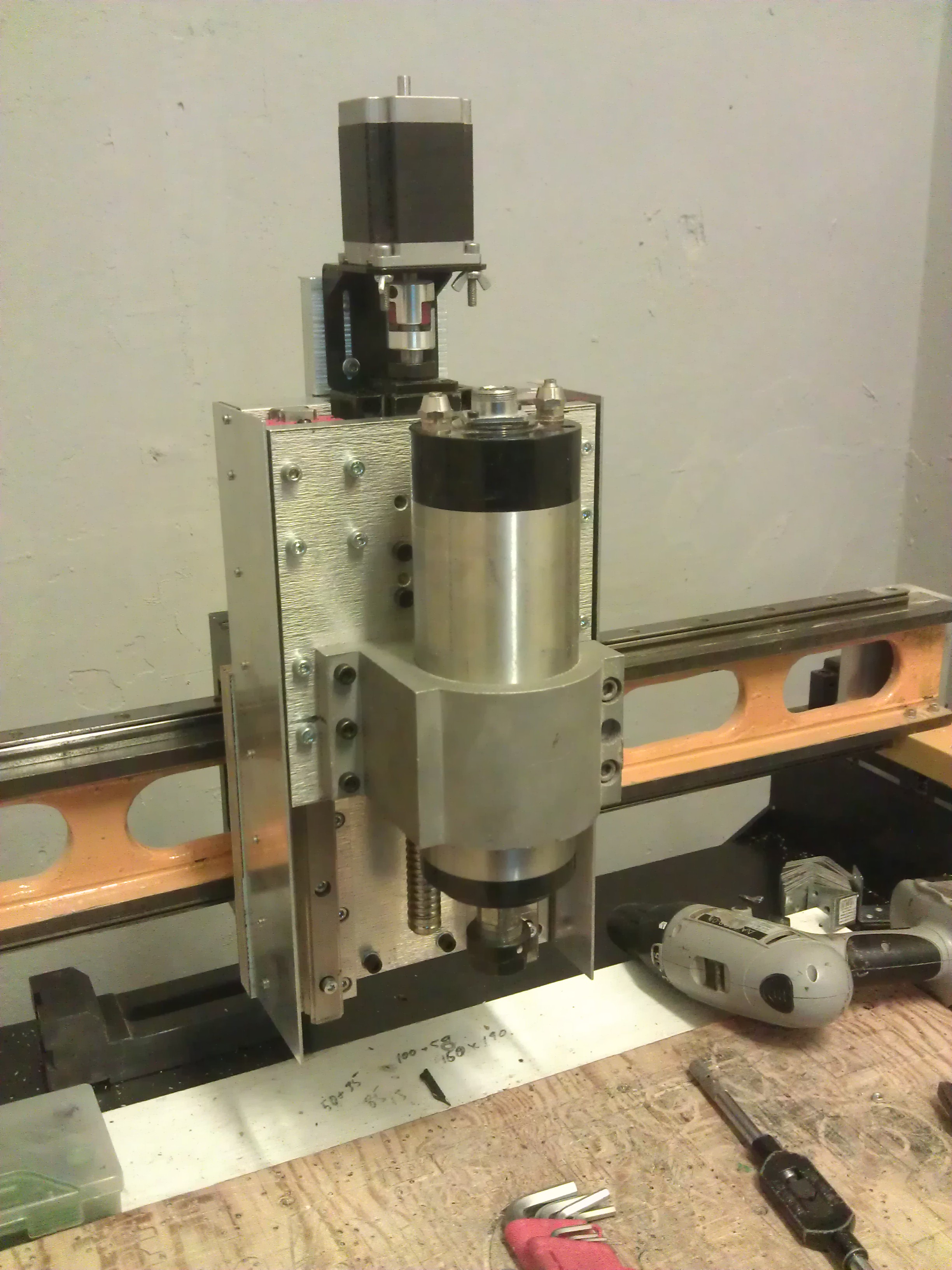

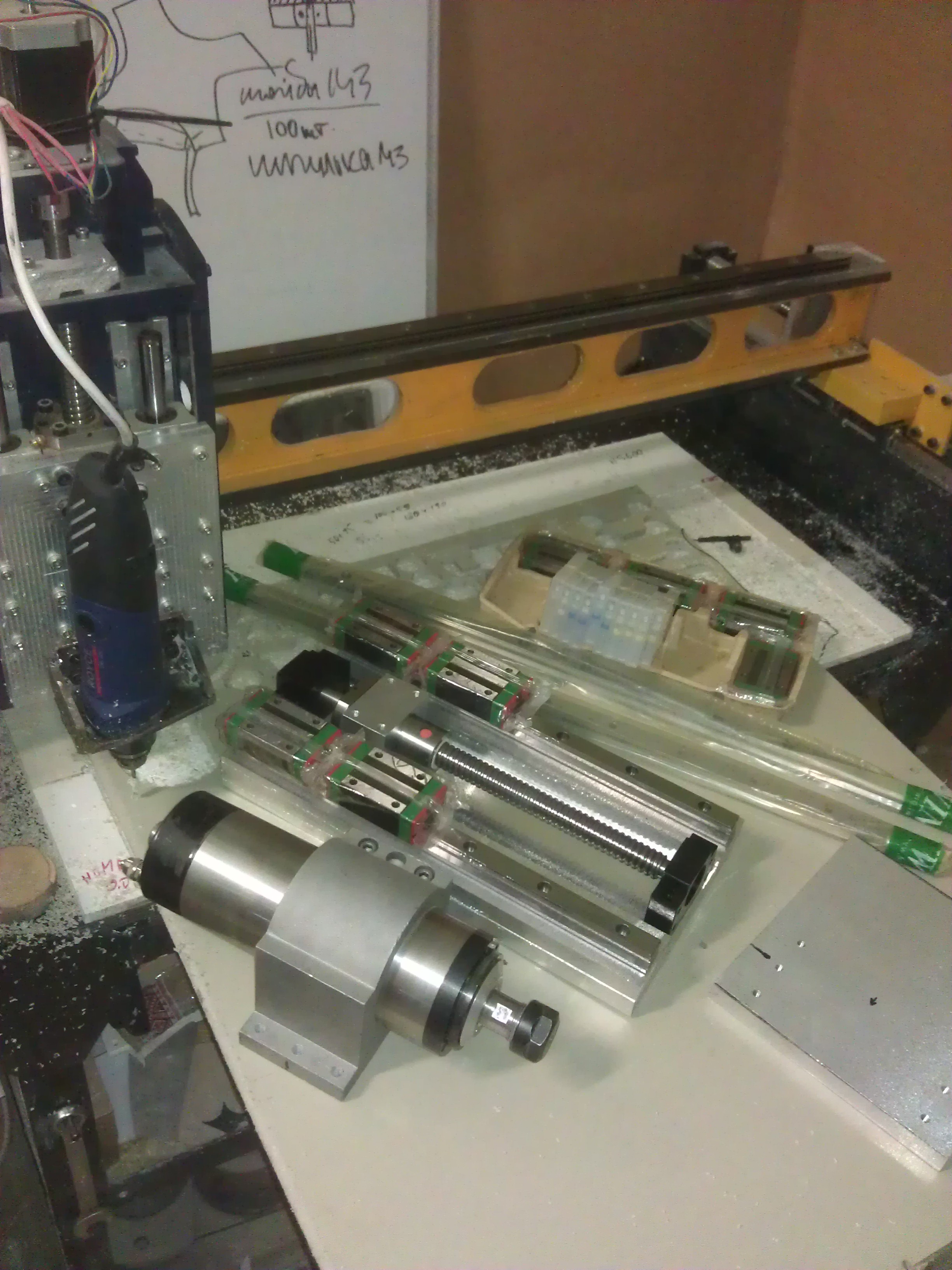

Новые пасочки приехали. Я рад.
Пора приступать к сборке.
Ось зет. Потом игрек.
Жизнь налаживается :)
IMAG0251.jpg (5569 просмотров) <a class='original' href='./download/file.php?id=91071&sid=0887f6f7c537335f211b6867f4b1a058&mode=view' target=_blank>Загрузить оригинал (1016.2 КБ)</a>
IMAG0252.jpg (5569 просмотров) <a class='original' href='./download/file.php?id=91072&sid=0887f6f7c537335f211b6867f4b1a058&mode=view' target=_blank>Загрузить оригинал (1.04 МБ)</a>
IMAG0253.jpg (5569 просмотров) <a class='original' href='./download/file.php?id=91073&sid=0887f6f7c537335f211b6867f4b1a058&mode=view' target=_blank>Загрузить оригинал (1.07 МБ)</a>

Ось Z такая и приехала? ( уже с рельсами и швп ) , есть ссылка?
или сам собрал?

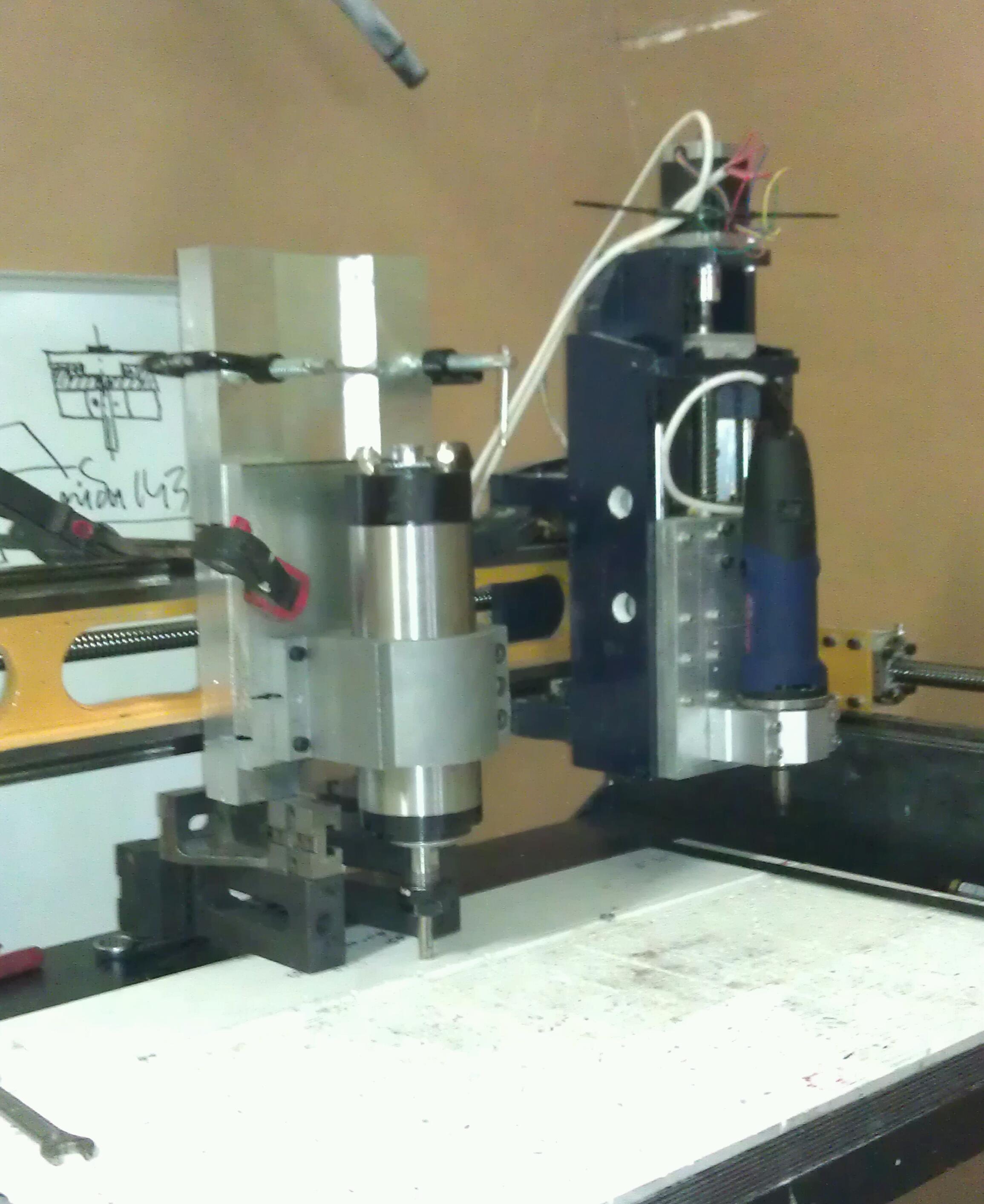

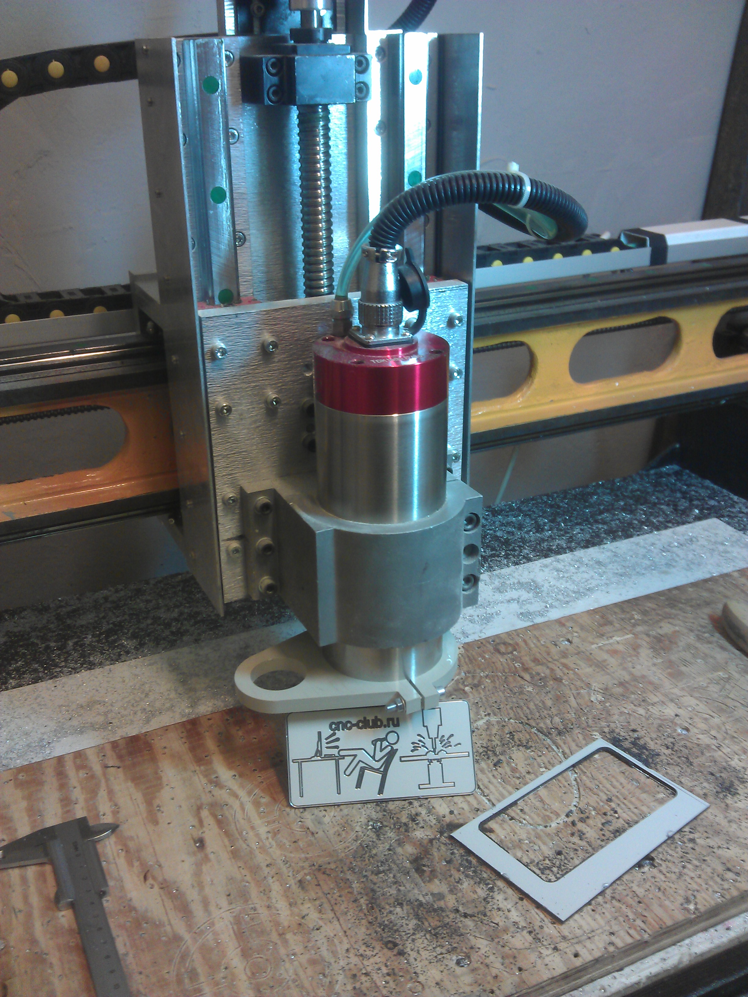

И чтобы год стал лучше, я решил таки доделать ось зет.
Спешу отчитаться по поводу финальной примерки.
IMAG0101.jpg (4917 просмотров) <a class='original' href='./download/file.php?id=99471&sid=0887f6f7c537335f211b6867f4b1a058&mode=view' target=_blank>Загрузить оригинал (1.15 МБ)</a>
IMAG0104.jpg (4917 просмотров) <a class='original' href='./download/file.php?id=99472&sid=0887f6f7c537335f211b6867f4b1a058&mode=view' target=_blank>Загрузить оригинал (1.01 МБ)</a>
http://www.youtube.com/watch?v=YHiZp456fcw
http://www.youtube.com/watch?v=jLH9IH2ni2A
Дальше окончательная сборка и юстировка.
Ershoff
Сообщения: 653
Репутация: 241
Откуда: Киев. Украина
Re: И я тоже станочек небольшой запилил (700х300х100)
Сообщение Ershoff »

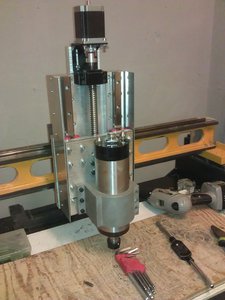

Ну что, вроде всё работает.
Осталось допилить несколько деталей из алюминия (чем сейчас и занимаюсь)
а то ось зет поменял но повесил её на старое крепление из г...на и палок ну и через переходную фанерку конечно же :)
https://youtu.be/c_gPf-v6FGU

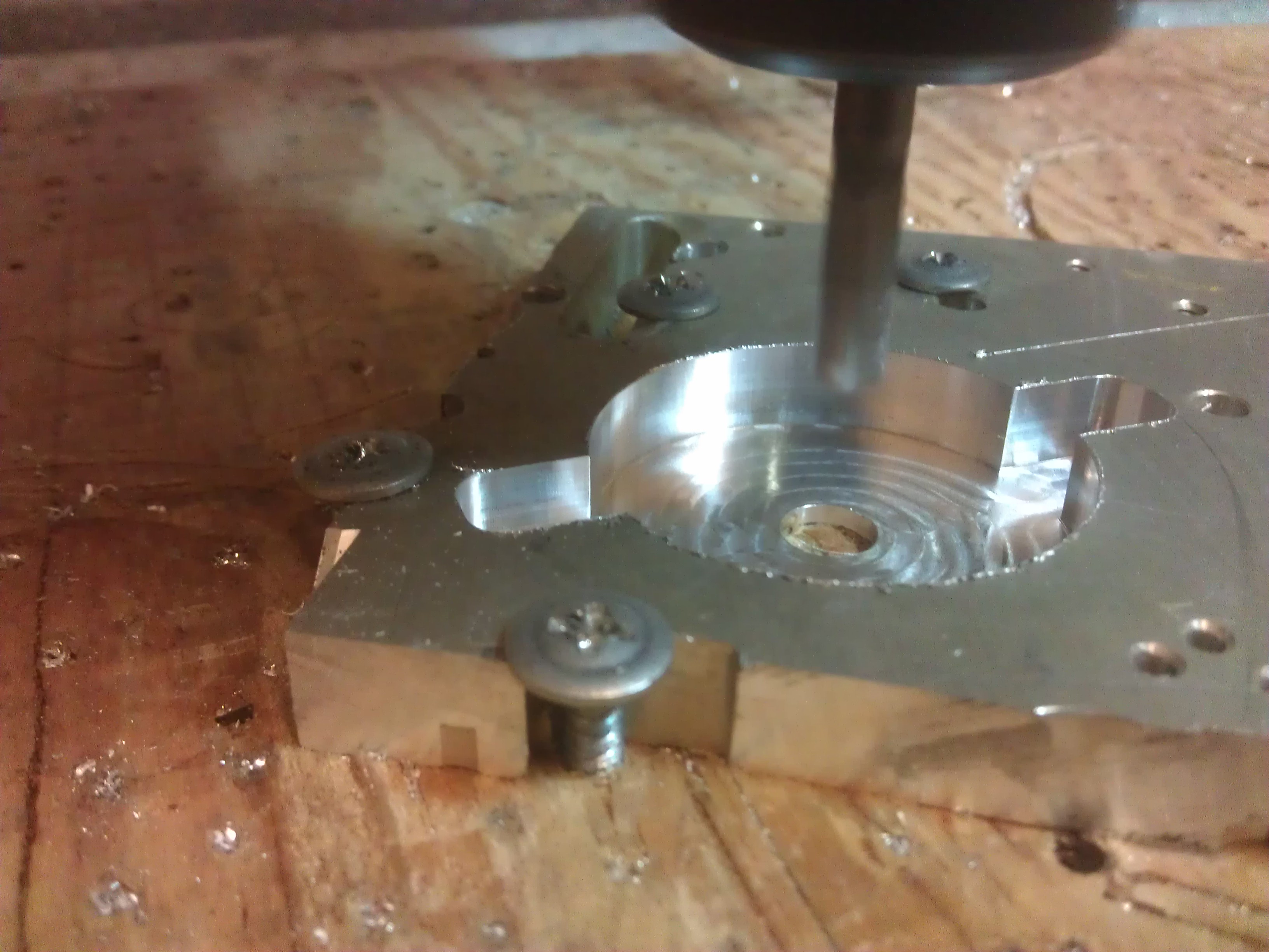

йой шабат таки не прошёл зря.

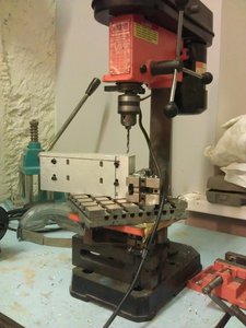

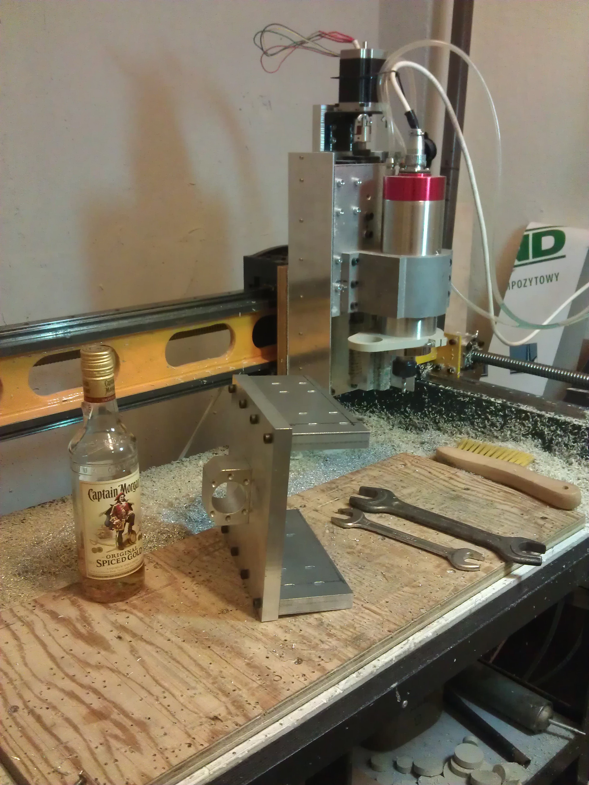

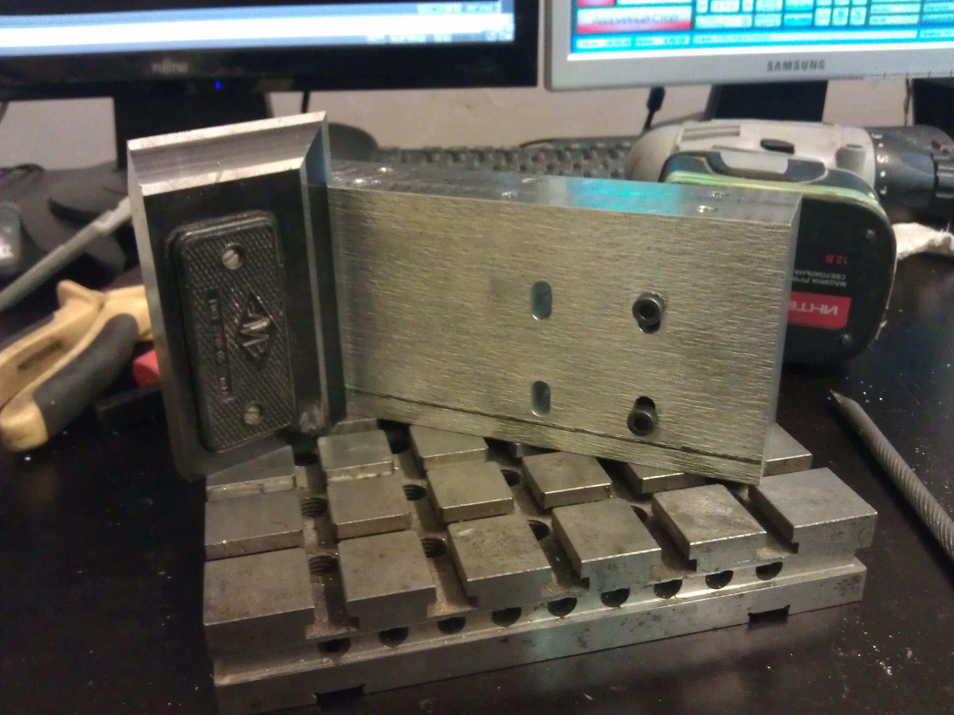

Я допилил недостающие детали.
И заметьте,коллеги, всё по канонам - никакого насилия над природой - только удовольствие ;)
Получать удовольствие мне помогали:
как обычно простенькая свелилка, некоторое количество элементов УСП, трёхкопеечные фрезы с базара,
приличные свёрла, капитан Морган и периодически заходящий на огонёк :beer: кадровик ;)
mother little helpers (4702 просмотра) <a class='original' href='./download/file.php?id=100694&sid=0887f6f7c537335f211b6867f4b1a058&mode=view' target=_blank>Загрузить оригинал (1.17 МБ)</a>
mother little helpers (4702 просмотра) <a class='original' href='./download/file.php?id=100697&sid=0887f6f7c537335f211b6867f4b1a058&mode=view' target=_blank>Загрузить оригинал (1.16 МБ)</a>
mother little helpers (4702 просмотра) <a class='original' href='./download/file.php?id=100701&sid=0887f6f7c537335f211b6867f4b1a058&mode=view' target=_blank>Загрузить оригинал (827.84 КБ)</a>

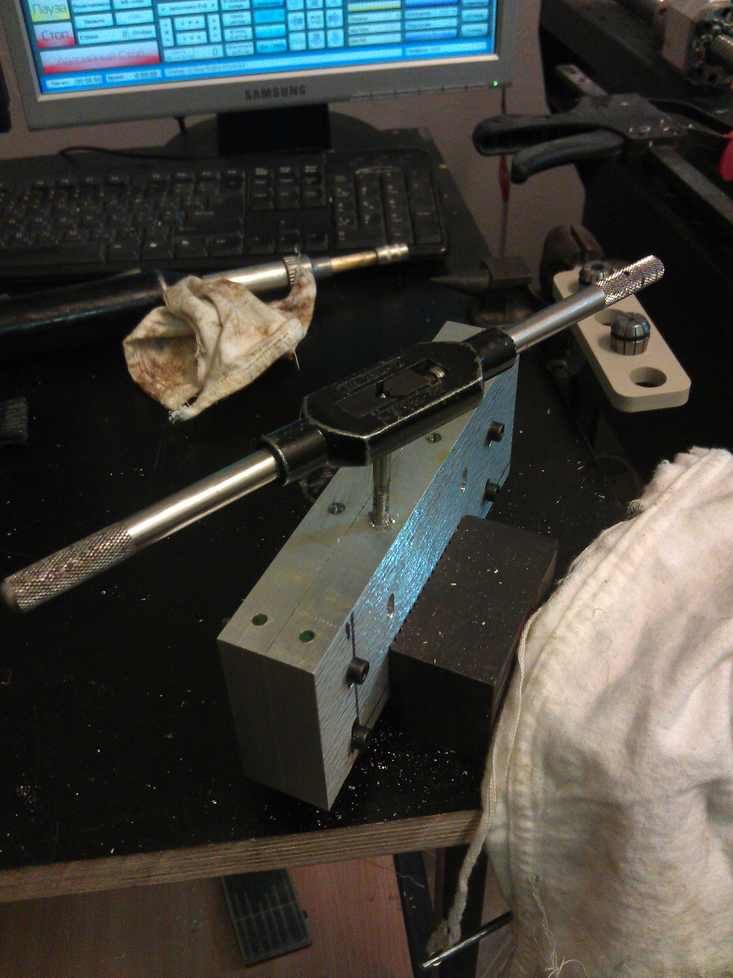

йэээх вот что нарушение шабата так это нарезание резьбы, это вот то самое насилие над природой и есть... (4702 просмотра) <a class='original' href='./download/file.php?id=100702&sid=0887f6f7c537335f211b6867f4b1a058&mode=view' target=_blank>Загрузить оригинал (1.47 МБ)</a>
угольник первого класа кажет всьО чОтко, ну относительно пплитки УСП конечно (4702 просмотра) <a class='original' href='./download/file.php?id=100706&sid=0887f6f7c537335f211b6867f4b1a058&mode=view' target=_blank>Загрузить оригинал (973.62 КБ)</a>

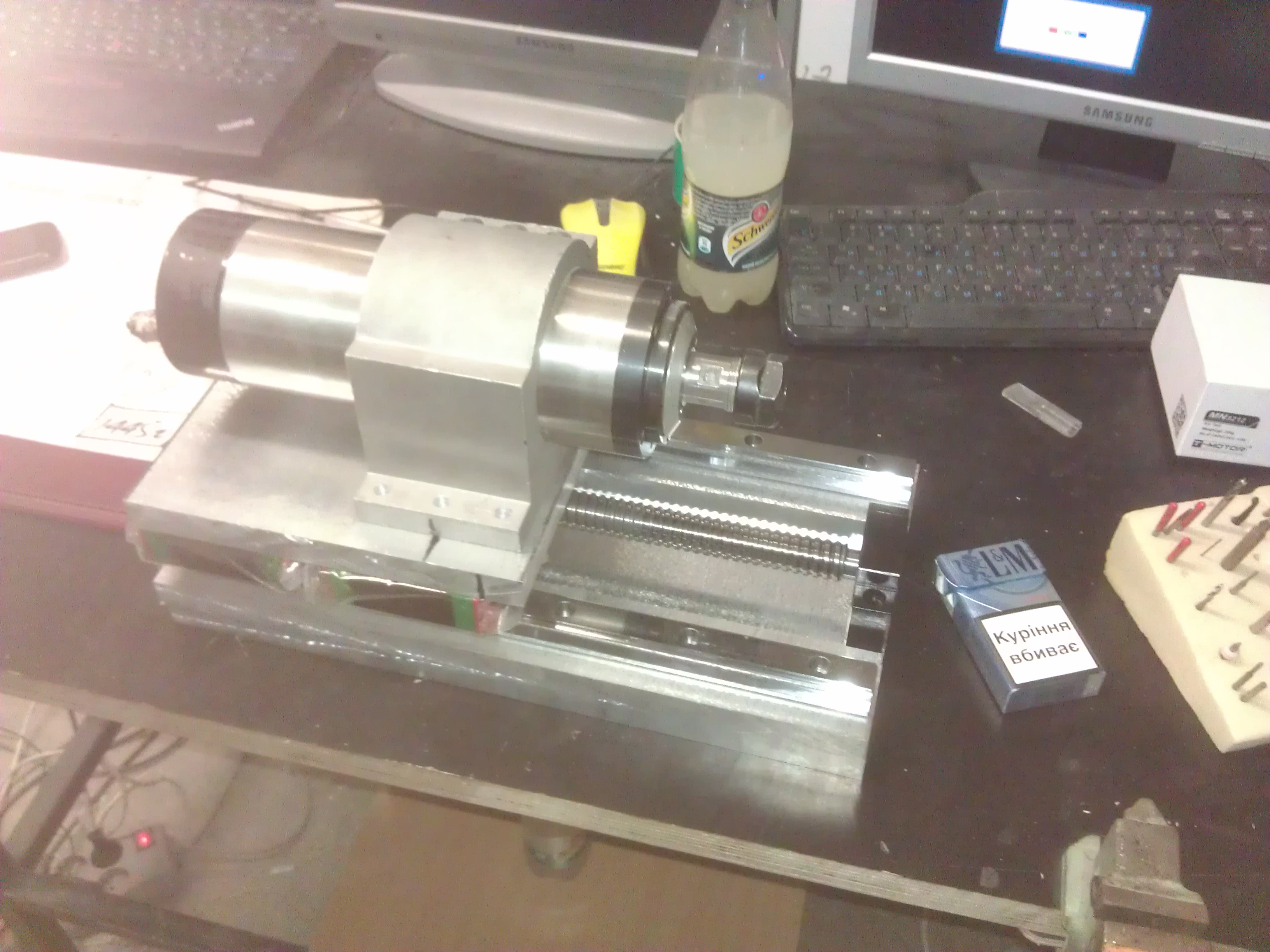

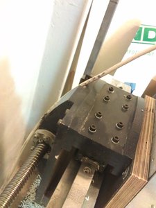

Конструкция, наконец-то допиленная мной, призвана заменить вот это вот недоразумение, (дадада, фанерка и цалафанка наше всё :))
IMAG0126.jpg (4702 просмотра) <a class='original' href='./download/file.php?id=100711&sid=0887f6f7c537335f211b6867f4b1a058&mode=view' target=_blank>Загрузить оригинал (920.87 КБ)</a>
Продолжение следует ;)

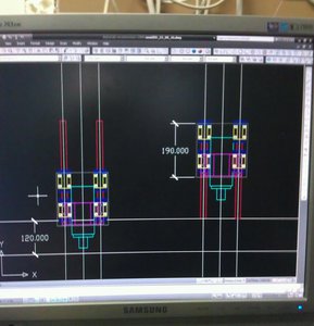

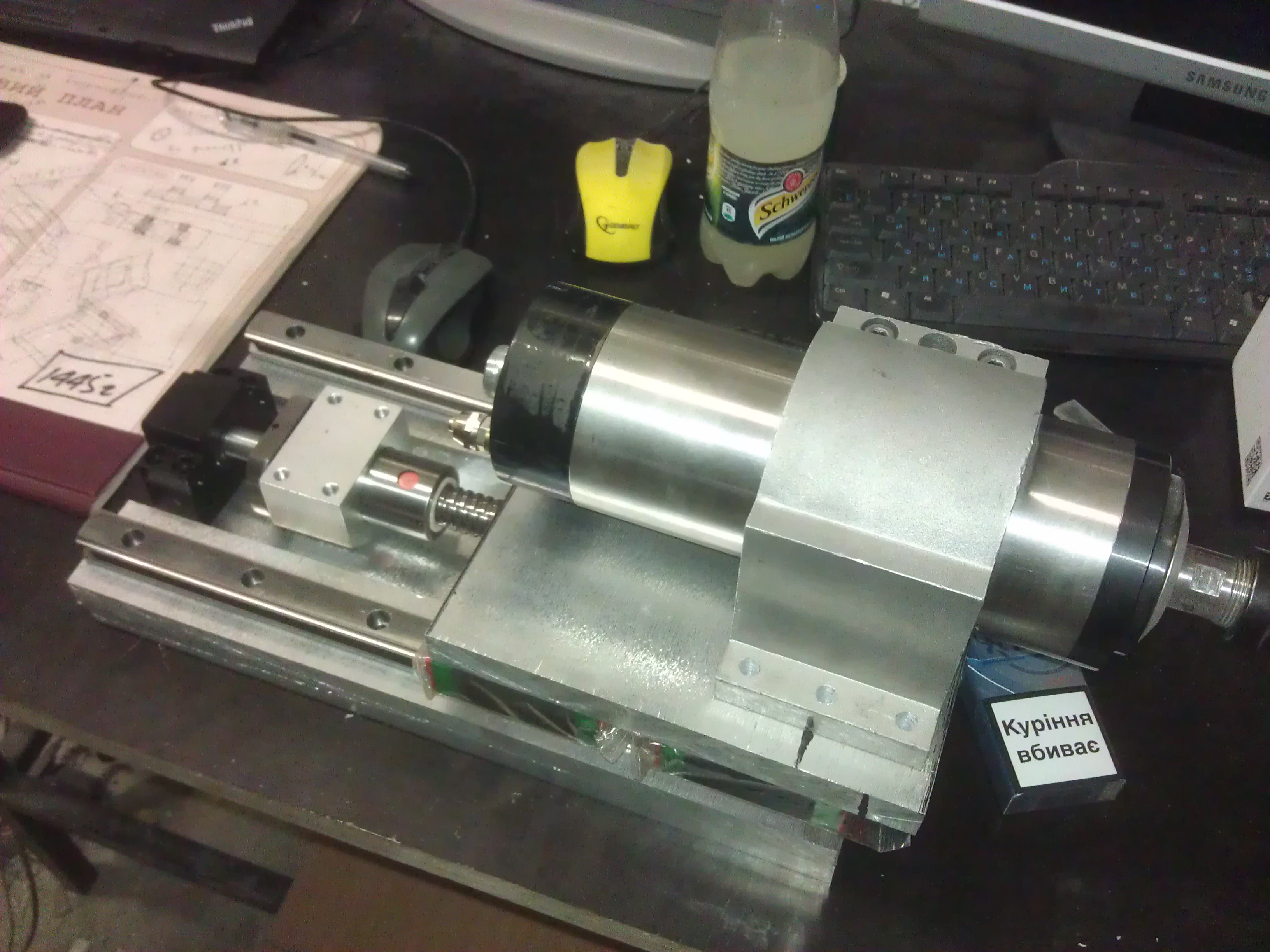

Финиш первого этапа доработок.
Сообщение Ershoff »
Ну что. Пора и написать чего.
В целом первый этап доработок завершён.
Установлена полностью новая ось Z из люминя.
Ход по рельсам 180 мм. под порталом сейчас 100 но будет 120 мм.
Рельсы хивин 20-ка. Винт 2005 с двойной гайкой С7, Новый шпиндель 2.2 водянка. Охлаждение тосол.
Ну и сходу претендую на медальку и синюю карточку :)
Двух зайцев одной фоткой :) (4494 просмотра) <a class='original' href='./download/file.php?id=102491&sid=0887f6f7c537335f211b6867f4b1a058&mode=view' target=_blank>Загрузить оригинал (1.53 МБ)</a>
Отвечаю на традиционные вопросы:
1.Что понравилось:
Станок наконец-то собрался гармонично (не по виду, а по комплектухе - все детали соответствуют своему классу - крепкий универсал середнячок)

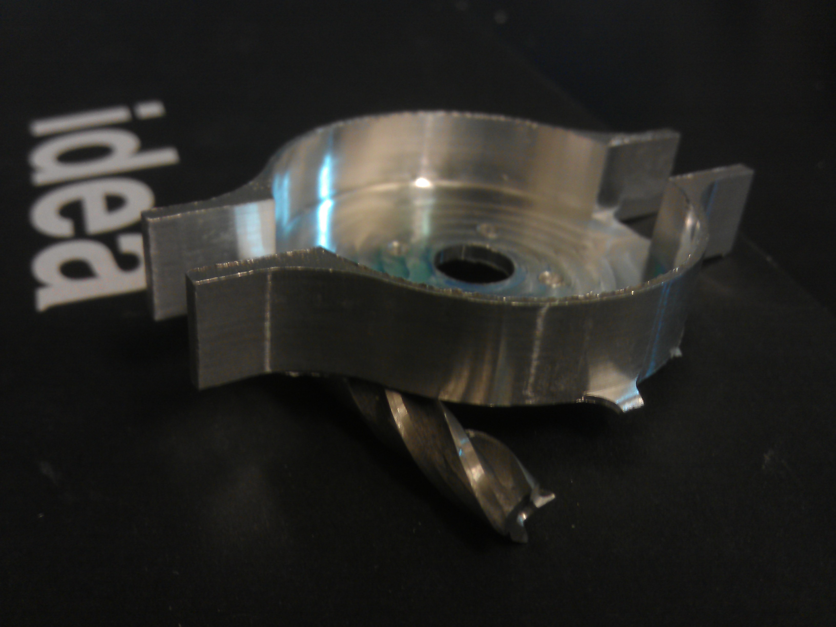

Наконец-то я получаю нужное мне качество обработки поверхности, с гарантированной точностью десятка на всём поле, что для моих задач выше крыши.
примерно такое:
IMAG0139.jpg (4494 просмотра) <a class='original' href='./download/file.php?id=102492&sid=0887f6f7c537335f211b6867f4b1a058&mode=view' target=_blank>Загрузить оригинал (944.78 КБ)</a>
IMAG0146.jpg (4494 просмотра) <a class='original' href='./download/file.php?id=102493&sid=0887f6f7c537335f211b6867f4b1a058&mode=view' target=_blank>Загрузить оригинал (599.22 КБ)</a>
2.Что не понравилось:
Резьбу нарезать и отверстия в торцах сверлить - терпеть это ненавижу :)
