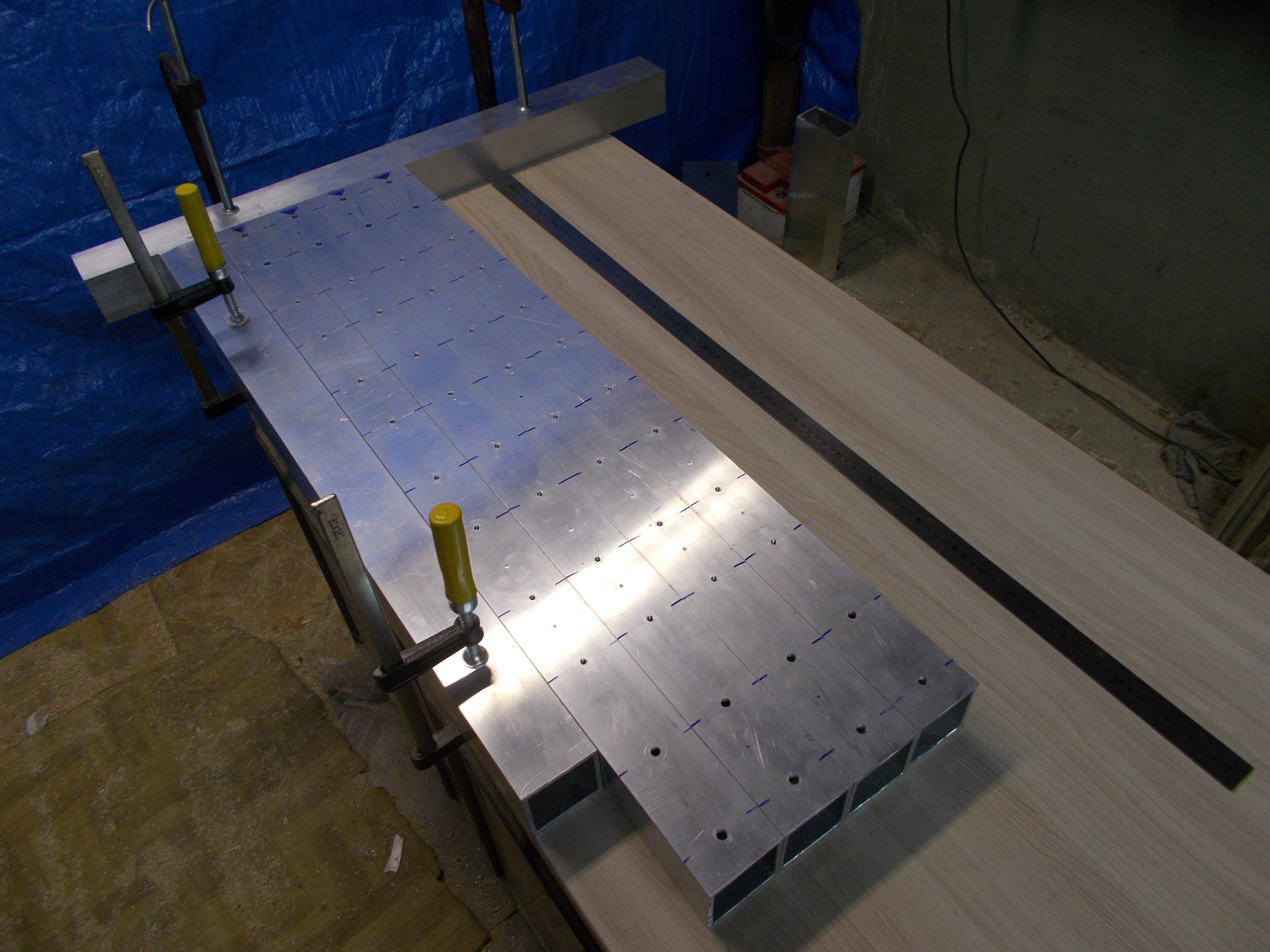

Кое что уже готово:
Разметка и сверление:
DSCN0399.JPG (2333 просмотра) <a class='original' href='./download/file.php?id=101217&sid=ee905b24843551dba12ffecb8fb31c62&mode=view' target=_blank>Загрузить оригинал (3.39 МБ)</a>
DSCN0395.JPG (2333 просмотра) <a class='original' href='./download/file.php?id=101215&sid=ee905b24843551dba12ffecb8fb31c62&mode=view' target=_blank>Загрузить оригинал (3.56 МБ)</a>
DSCN0398.JPG (2333 просмотра) <a class='original' href='./download/file.php?id=101216&sid=ee905b24843551dba12ffecb8fb31c62&mode=view' target=_blank>Загрузить оригинал (3.66 МБ)</a>
Выставляю рельсу по поверочной линейке:
DSCN0390.JPG (2333 просмотра) <a class='original' href='./download/file.php?id=101214&sid=ee905b24843551dba12ffecb8fb31c62&mode=view' target=_blank>Загрузить оригинал (3.41 МБ)</a>
Готовое основание:
DSCN0407.JPG (2333 просмотра) <a class='original' href='./download/file.php?id=101218&sid=ee905b24843551dba12ffecb8fb31c62&mode=view' target=_blank>Загрузить оригинал (3.27 МБ)</a>

Рельс просто в люминь прикручен?

Да, винтами М4. Без "силового" фанатизма. При толщине стенки профиля 4мм и шаге резьбы 0.7 - гарантированно есть 5 полных витков

Уж слишком говняный металл у этих труб потому я бы сдобрил фиксатором если затянуто не сильно.

ну металл труб известен - АД31Т1, ему конечно далековато, например до В95, да и до той же дюрали. Но трубы я пока что встречал только такие
Фиксатор тоже вариант

Фиксатор не делай. Пусти внутри профиля полосу дюралевую или шлифованную стальную. И рельс через сквозные отверстия в профиле подтянешь к полосе. Полосу можно 15х20мм взять. Будет отлично.

Я сейчас все что может сдвинутся сажаю на него. Удобно сохнет долго есть время выставить. Также заказал проникающий чтобы уже собранные детали фиксировать. Главное если чтото не срослось отмывать сразу а то потом засохший ацетон берет плохо.

Под дорогие комплектующие никогда не смогу одобрить клей... Уже выставленные можно ещё как то зафиксировать.
Сообщения: 13712
Re: Бюджетный станок 1100*680 по алюминию
а чем плох клей? современная химия творит чудеса.

frezeryga писал(а):а чем плох клей? современная химия творит чудеса.
Была бы ещё нормальная адгезия у алюминия. А то только БФ-2 клеить.

Нормальная у него адгезия.

frezeryga писал(а):У алюминия с адгезией все плохо к томуже трубу внутри даже зашкурить проблемно. Ну и от разности кофицента расширения отвалится все быстро.

Ну дык разные задачи фиксатор чисто на сдвиг держит и на отрыв неработает. А там большой обьем залить и от любой усалки смолы все отвалится.

все нормально с адгезией.
я клеил 2 раза эпоксидкой, результаты описывал, через сутки оторвать не смог хотя давил на излом 110кг.

Клей держать будет первые дни. От температурных перепадов, от разницы тепловых расширений, клей может сыграть шутку со временем.

Смотря какой клей.

Силвер писал(а):Клей держать будет первые дни. От температурных перепадов, от разницы тепловых расширений, клей может сыграть шутку со временем.
4 года станку, вон рядом стоит, ниче никуда не сыграло еще.

К люминю приклеена рельса карета?
