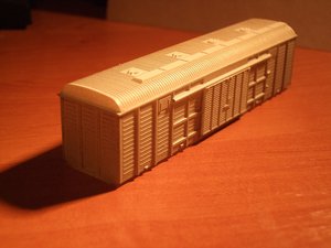

AndyBig писал(а):Вагончик зачетно получился, на мой взгляд
Да, тоже понравился.
А можно с разных ракурсов фото вагончика.

Фото вагончика?Пожалуйста:
SDC14613.jpg (9768 просмотров) <a class='original' href='./download/file.php?id=67877&sid=8b2901223fd37962a9bb1fff97cc8b19&mode=view' target=_blank>Загрузить оригинал (167.21 КБ)</a>
Это смоляные копии,скажу сразу лил мастер.На этом фото лучше видно,мастер-модель прозрачна.Несколько вагонов 11-217 скоро пополнят мою скромную коллекцию.Буквально вчера получил отливки.
Длина вагона около 115мм,масштаб 1:120

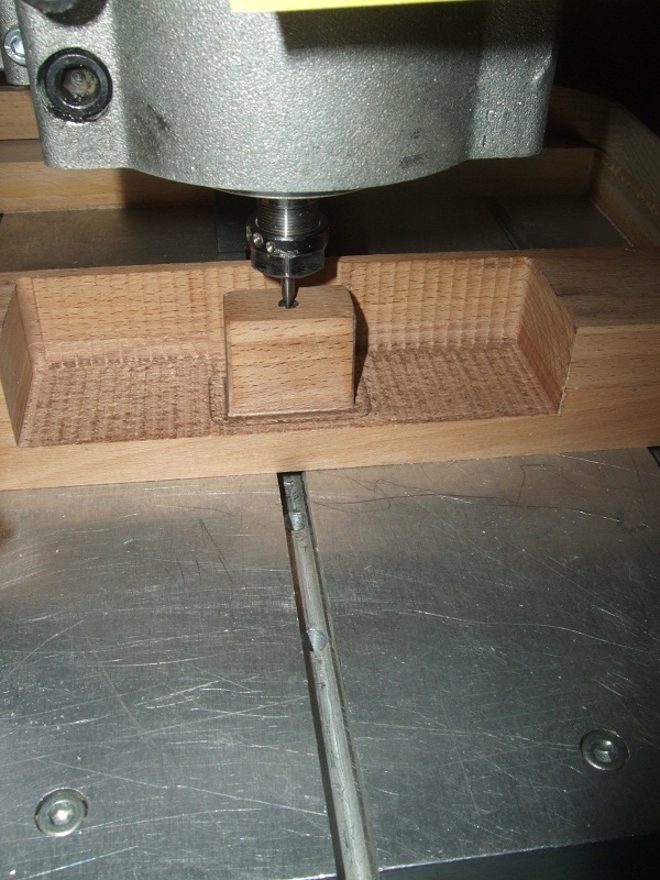

Немного попробовал резать дерево:
Первая работа,Сергий Радонежский,делал для сына.Модель иконы взята в инете,раму делал сам.
DSCF2826.JPG (9754 просмотра) <a class='original' href='./download/file.php?id=67878&sid=8b2901223fd37962a9bb1fff97cc8b19&mode=view' target=_blank>Загрузить оригинал (305.74 КБ)</a>
Материал - бук,покрыта маслом.

В душевую,на работу
DSCF2827.JPG (9754 просмотра) <a class='original' href='./download/file.php?id=67881&sid=8b2901223fd37962a9bb1fff97cc8b19&mode=view' target=_blank>Загрузить оригинал (226.35 КБ)</a>
Хвойный щит.
Все модели были скачаны в инете.

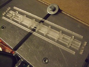

Din писал(а):Это смоляные копии,скажу сразу лил мастер
А мастер-модель делали на станке? Из оргстекла?

Да,детали мастер-модели вырезаны из оргстекла на станке.
