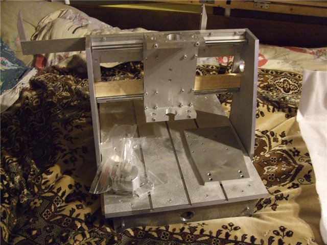

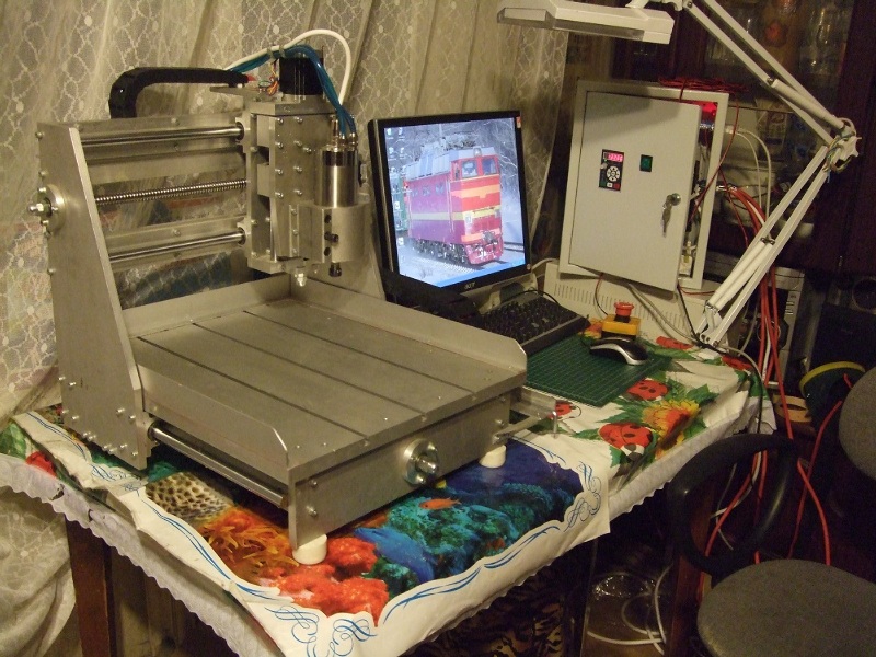

Увлекаюсь ж/д моделизмом,кстати смотрю у меня на форуме коллега появился :good: ,со временем встал вопрос о приобретении станка.Станок должен был обрабатывать пластик,но не исключалась работа с дюралью/латунью.Начал читать форумы,делал наброски деталей будущего станка.И на местной барахолке встретил довольно интересное предложение о продаже станка по частям.Станок изначально автором затачивался под дюраль,списались,договорились...
Через некоторое время приехала ко мне механика
f71ecfa1567d.jpg (10059 просмотров) <a class='original' href='./download/file.php?id=67861&mode=view' target=_blank>Загрузить оригинал (73.6 КБ)</a>
Заказал электронику,недостающие железки,шпиндель.Собрал,покрутил движки,все пашет!
Через пару недель включаю,а он отказывается работать :thinking: Переустанавливалась винда,MACH3... В итоге заработал,но совсем безглючной работы MACH3(лицензия,не русифицированный) добиться не удалось,изредка случаются неприятные моменты.
Рабочая зона 278х257х50[/b]
Обрабатываемые материалы:Дерево,пластик,цветные металлы.
В ходе сборки станок был немного доработан под мои запросы.Добавлен бортик из алюминиевого уголка чтобы стружка не разлеталась,установлен шпиндель водяного охлаждения 800w.Под станину подставлены виброопоры - резиновые отбойники для дверей,куплены в хозтоварах.

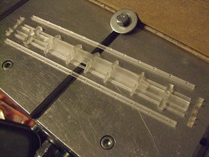

Чуть больше года назад начал осваивать чудо-технику:
Детали платформы (10059 просмотров) <a class='original' href='./download/file.php?id=67870&mode=view' target=_blank>Загрузить оригинал (218.91 КБ)</a>
Детали платформы
Вырезан постеночно,потом склеен. (10059 просмотров) <a class='original' href='./download/file.php?id=67871&mode=view' target=_blank>Загрузить оригинал (137.24 КБ)</a>

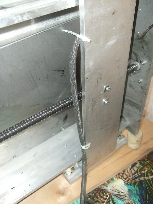

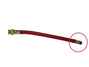

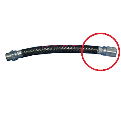

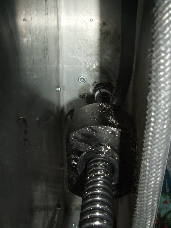

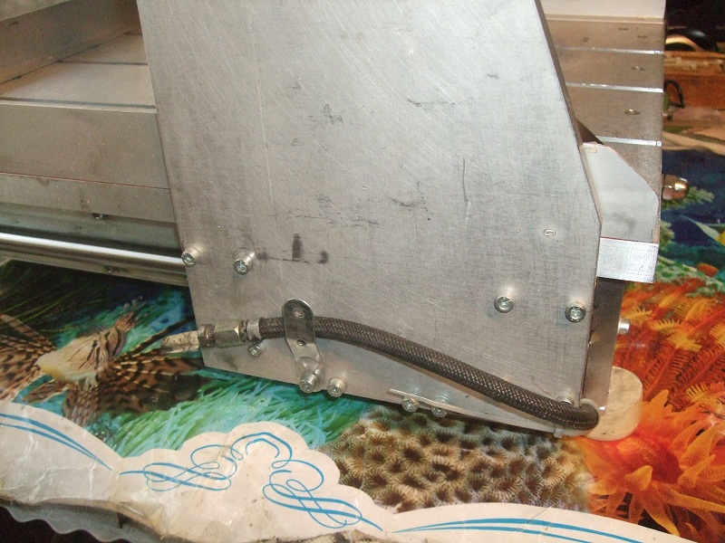

В ходе эксплуатации выявил неудобство обслуживания оси У.
От шланга велосипедного насоса был отрезан штуцер
велосипед.jpg (10040 просмотров) <a class='original' href='./download/file.php?id=67872&mode=view' target=_blank>Загрузить оригинал (33.49 КБ)</a>
И ввернут в гайку ШВП.Диаметр штуцера несколько меньше,но сантехнический лен исправил ситуацию.
DSCF2936.JPG (10040 просмотров) <a class='original' href='./download/file.php?id=67873&mode=view' target=_blank>Загрузить оригинал (158.68 КБ)</a>
В автозапчастях был куплен шланг в матерчатой оплетке,одним концом одет на штуцер от велонасоса.На другом конце шланга встал штуцер от шланга смазки выжимного подшипника УАЗ
шланг.jpg (10040 просмотров) <a class='original' href='./download/file.php?id=67874&mode=view' target=_blank>Загрузить оригинал (26.81 КБ)</a>

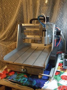

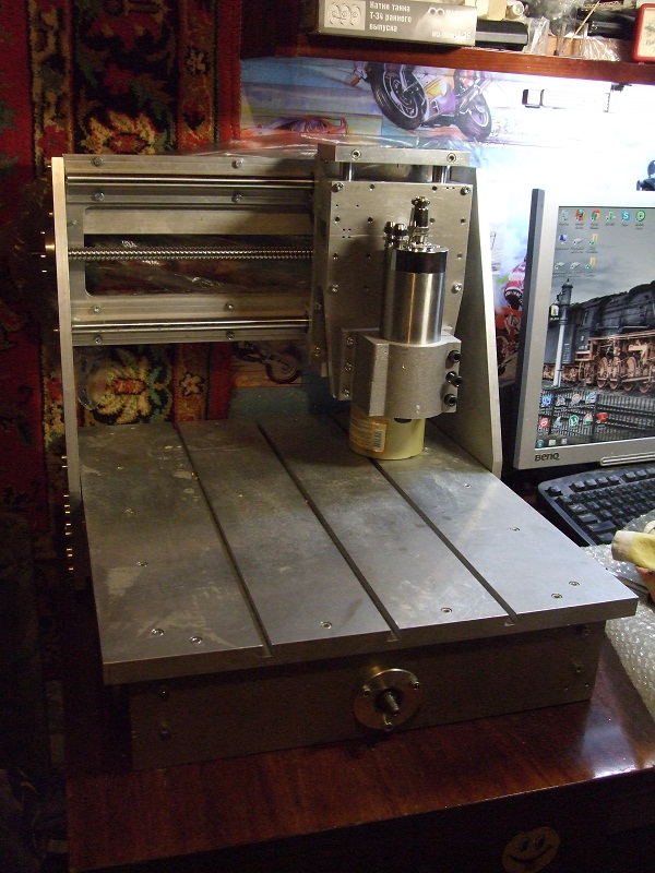

Собственно фото станка:
DSCF2938.JPG (10040 просмотров) <a class='original' href='./download/file.php?id=67875&mode=view' target=_blank>Загрузить оригинал (181.94 КБ)</a>
DSCF2942.JPG (10040 просмотров) <a class='original' href='./download/file.php?id=67876&mode=view' target=_blank>Загрузить оригинал (198.83 КБ)</a>
В УАЗовский штуцер вворачивается шланг шприца,и вуаля!Для удобства работы шлан жестко не закреплял.

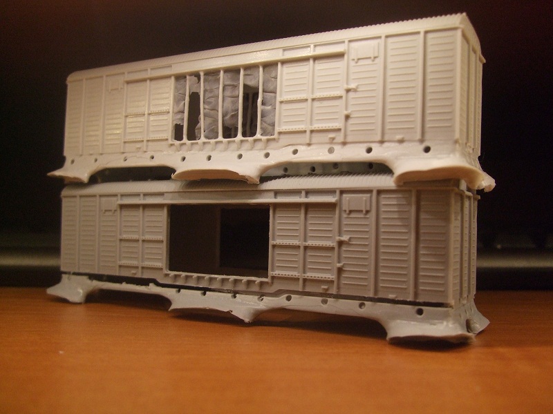

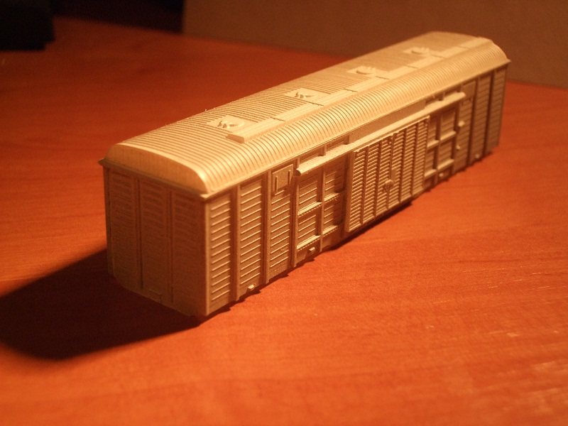

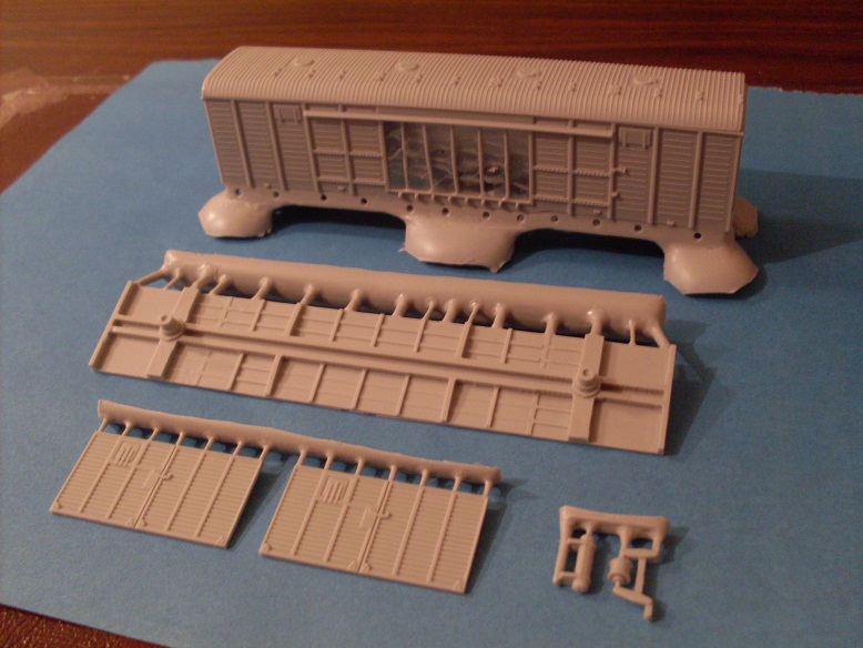

Фото вагончика?Пожалуйста:
SDC14613.jpg (10029 просмотров) <a class='original' href='./download/file.php?id=67877&mode=view' target=_blank>Загрузить оригинал (167.21 КБ)</a>
Это смоляные копии,скажу сразу лил мастер.На этом фото лучше видно,мастер-модель прозрачна.Несколько вагонов 11-217 скоро пополнят мою скромную коллекцию.Буквально вчера получил отливки.
Длина вагона около 115мм,масштаб 1:120

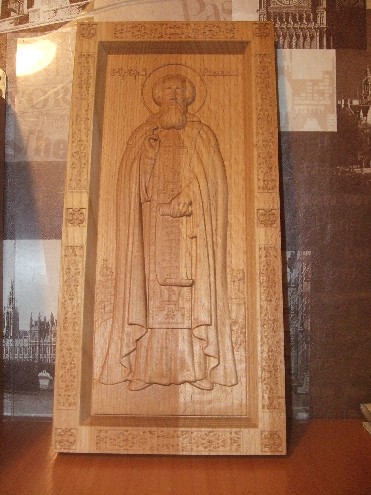

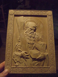

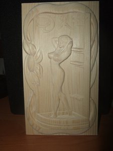

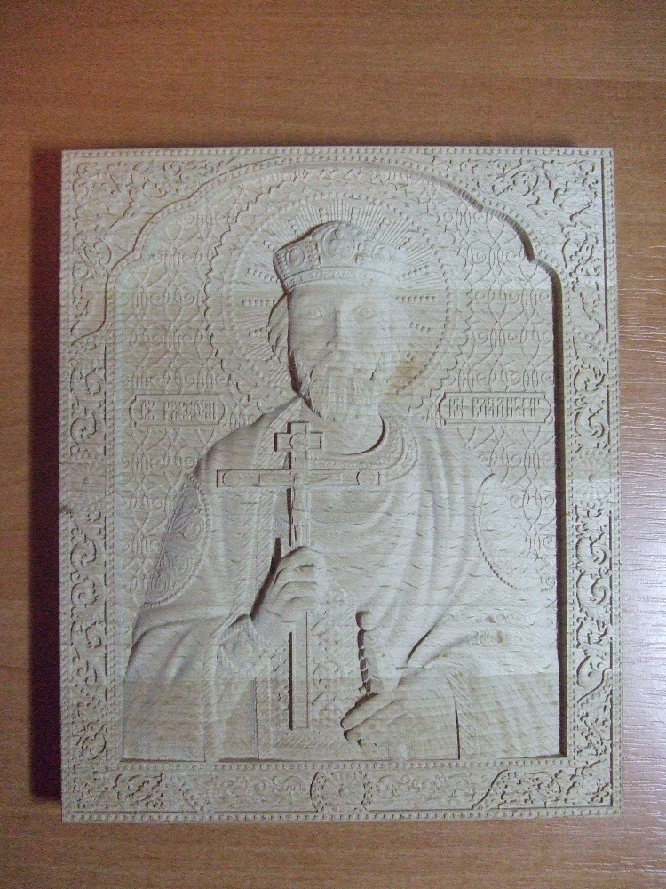

Немного попробовал резать дерево:
Первая работа,Сергий Радонежский,делал для сына.Модель иконы взята в инете,раму делал сам.
DSCF2826.JPG (10015 просмотров) <a class='original' href='./download/file.php?id=67878&mode=view' target=_blank>Загрузить оригинал (305.74 КБ)</a>
Материал - бук,покрыта маслом.
По просьбам близких людей:
Князь Владимир
DSCF2823.JPG (10015 просмотров) <a class='original' href='./download/file.php?id=67879&mode=view' target=_blank>Загрузить оригинал (380.79 КБ)</a>
Только из-под фрезы.Бук.
Апостол Андрей
DSCF2905.JPG (10015 просмотров) <a class='original' href='./download/file.php?id=67880&mode=view' target=_blank>Загрузить оригинал (2.67 МБ)</a>

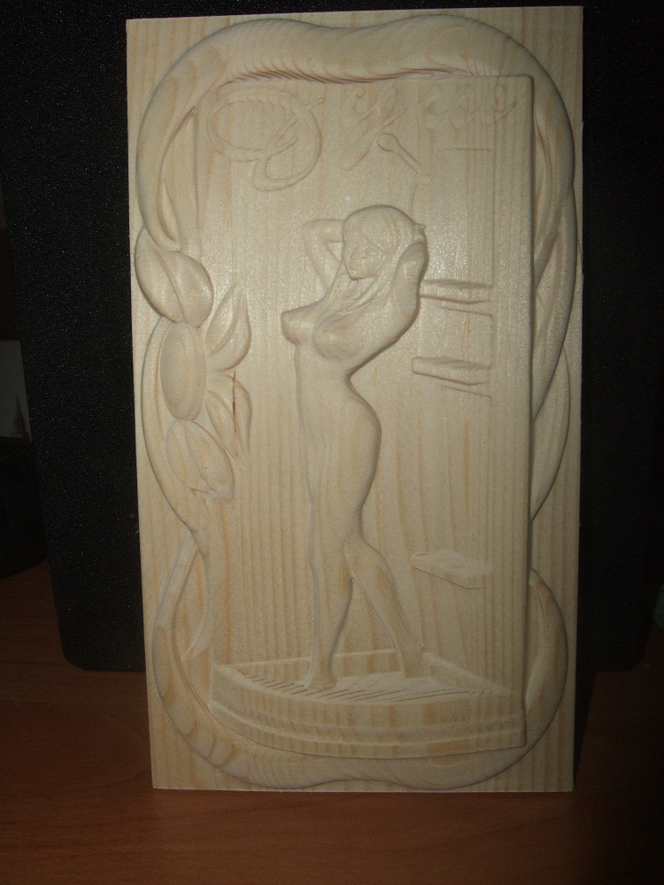

В душевую,на работу
DSCF2827.JPG (10015 просмотров) <a class='original' href='./download/file.php?id=67881&mode=view' target=_blank>Загрузить оригинал (226.35 КБ)</a>
Хвойный щит.
Все модели были скачаны в инете.

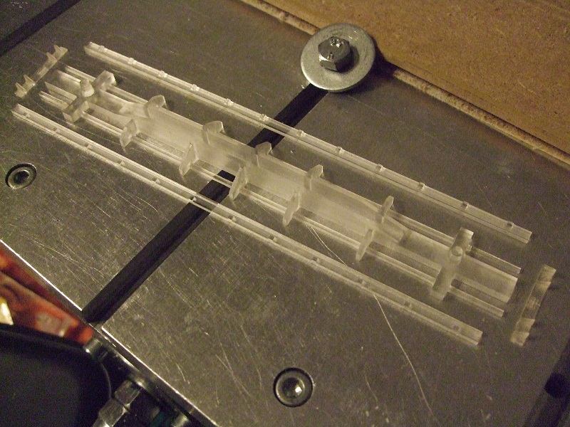

Din писал(а):Это смоляные копии,скажу сразу лил мастер
А мастер-модель делали на станке? Из оргстекла?

Да,детали мастер-модели вырезаны из оргстекла на станке.
1. Что в станке нравится?
Очень хороший инструмент для творчества.
2. Что в станке не нравится?
Учитывая что автор не я,да и это первый станок был у человека.... Но ответить то надо...
Форма боковин портала,шпиндель подходит слишком близко к передней кромке.
Наличие проставки у ШД оси У увеличивает длину станины. Оба недостака несущественны и поправимы.
3. Что в следующий раз сделал бы по-другому?
пункт 2.
1. Что в модернизации нравится?
Удобство обслуживания.
2. Что в модернизации не нравится?
Пришлось "колхозить" штуцер к гайке.
Ну если только пресс-масленку поставить и жестко закрепить ее.

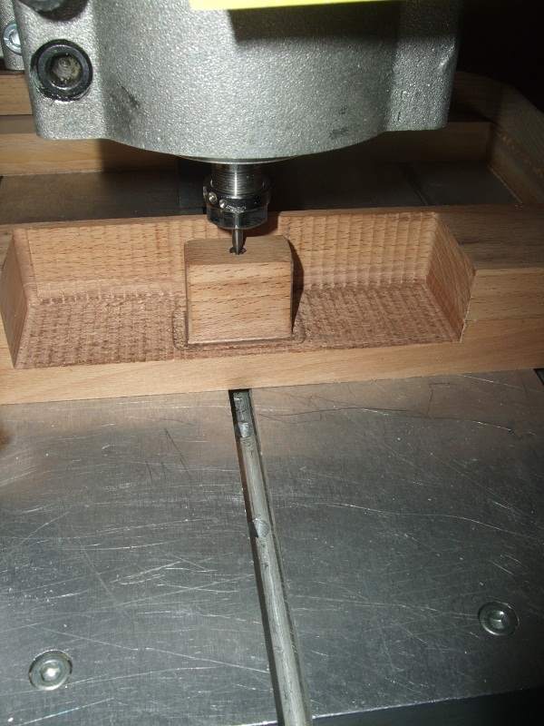

Замечательный у меня помощник!Не только детали мастер-модели вырезал,но и помог с обрезкой приливов.
Из обрезков буковых щитов вырезал оправку
DSCF2998.JPG (9858 просмотров) <a class='original' href='./download/file.php?id=68770&mode=view' target=_blank>Загрузить оригинал (205.14 КБ)</a>
После от меня требовалось лишь менять заготовки и жать кнопку "пуск",далее трудилась техника
DSCF2995.JPG (9858 просмотров) <a class='original' href='./download/file.php?id=68771&mode=view' target=_blank>Загрузить оригинал (137.78 КБ)</a>

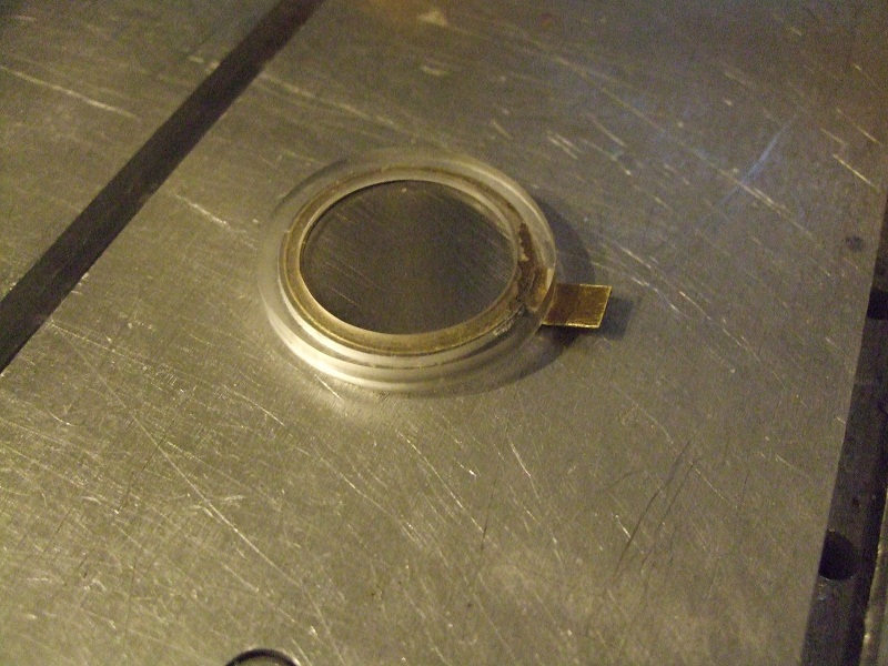

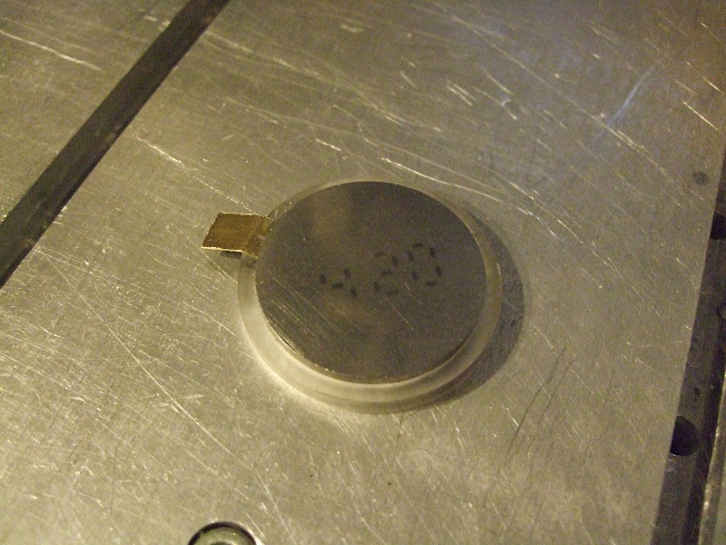

Дорос,наконец-то,до датчика длины инструмента :hehehe:
Моя плата опторазвязки отказалась принимать нормальнозамкнутый датчик,пришлось сделать нормальноразомкнутый.
Из куска латуни 0.3мм была вырезана контактная пластина.В автозапчастях была куплена регулировочная шайба клапанов ВАЗ-2108 4.2мм.
Из куска оргстекла вырезан "корпус".
DSCF4096.JPG (9145 просмотров) <a class='original' href='./download/file.php?id=94057&mode=view' target=_blank>Загрузить оригинал (193.6 КБ)</a>
DSCF4097.JPG (9145 просмотров) <a class='original' href='./download/file.php?id=94058&mode=view' target=_blank>Загрузить оригинал (192.72 КБ)</a>
"Крокодильчик" не нашел,для ходовых испытаний подойдет и скрепка.Работает!Правда темновато было для съемки.

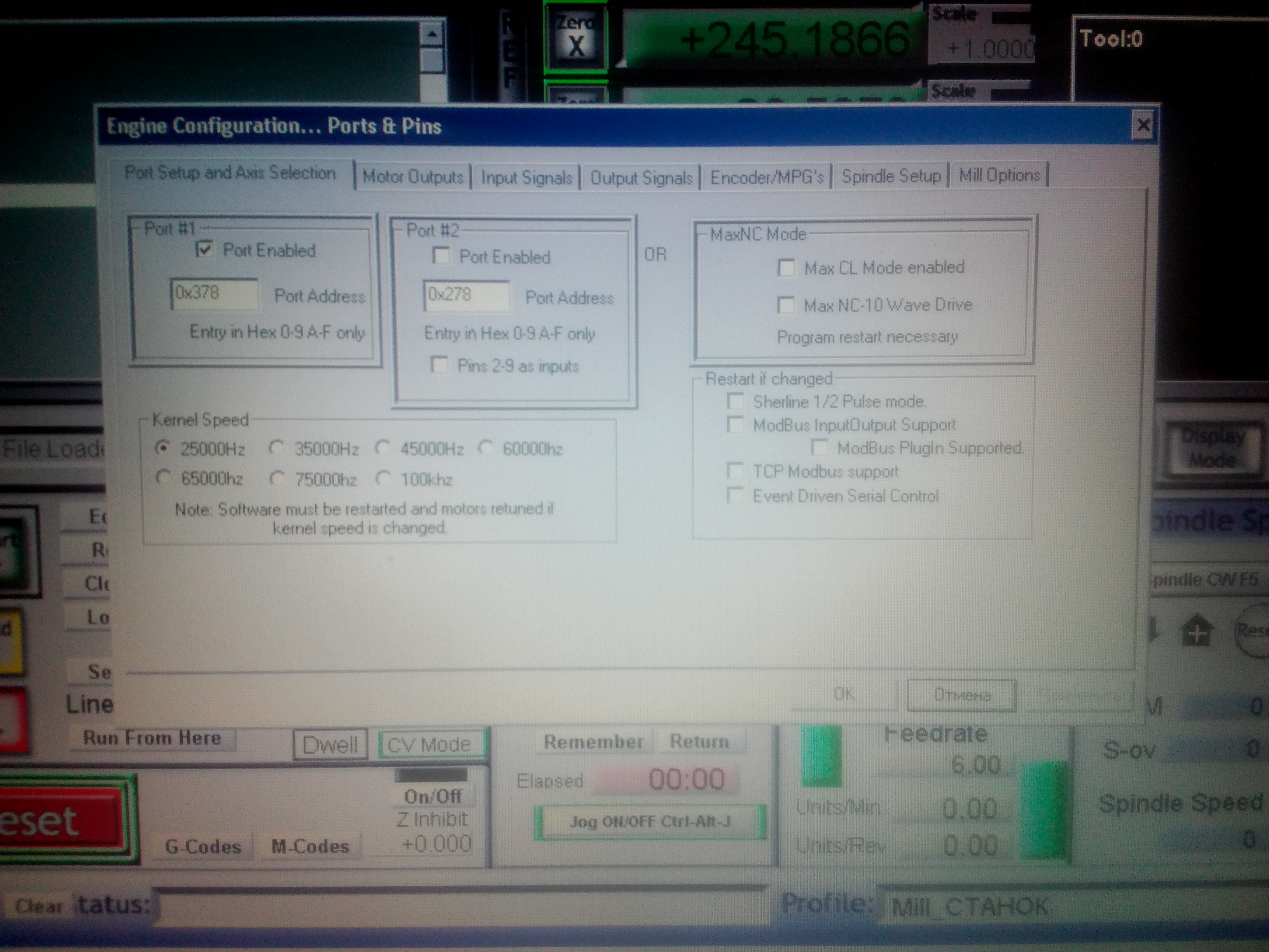

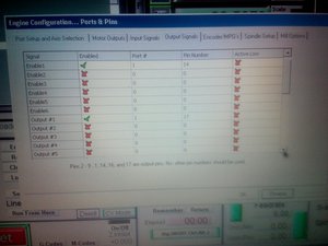

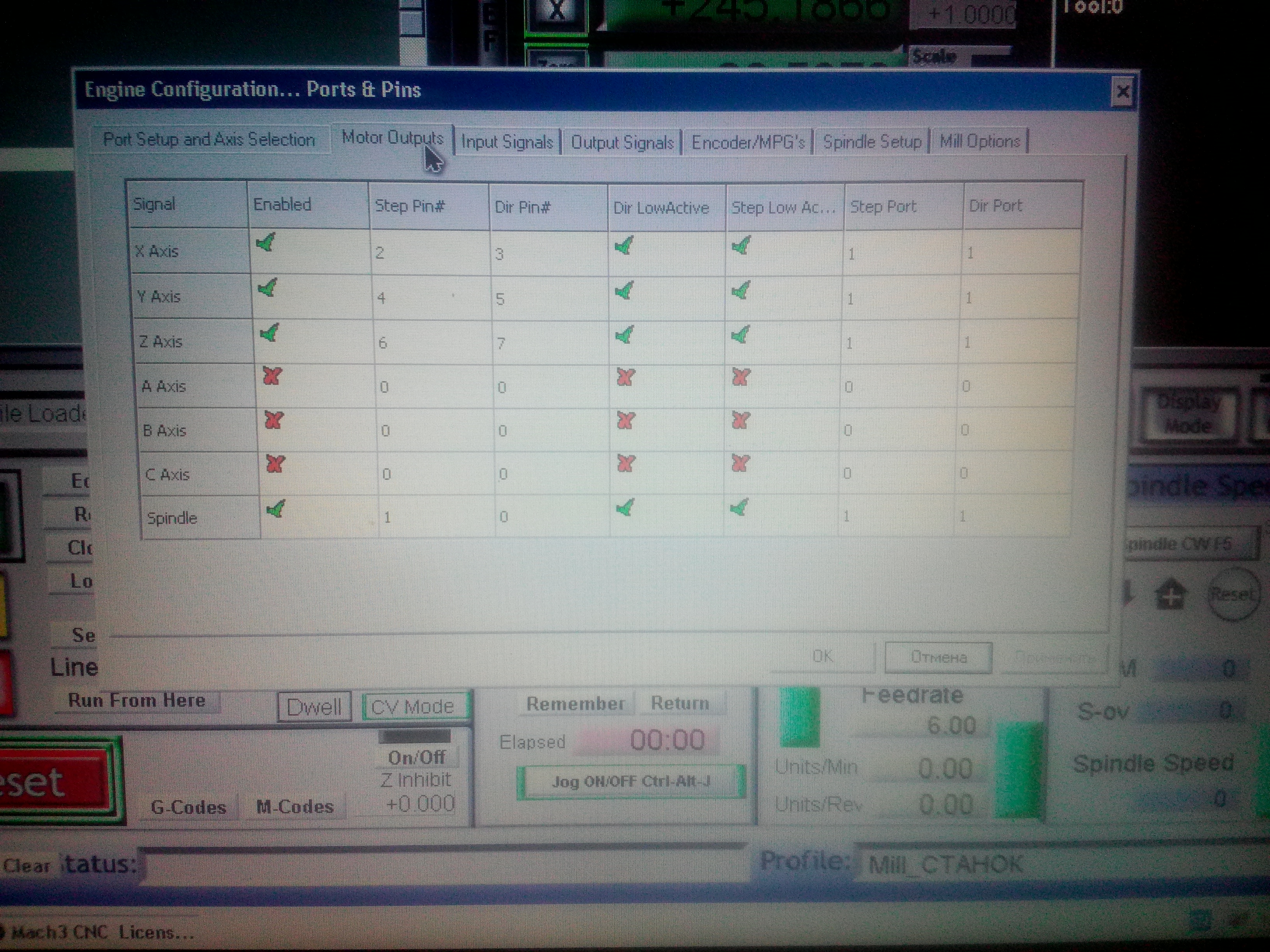

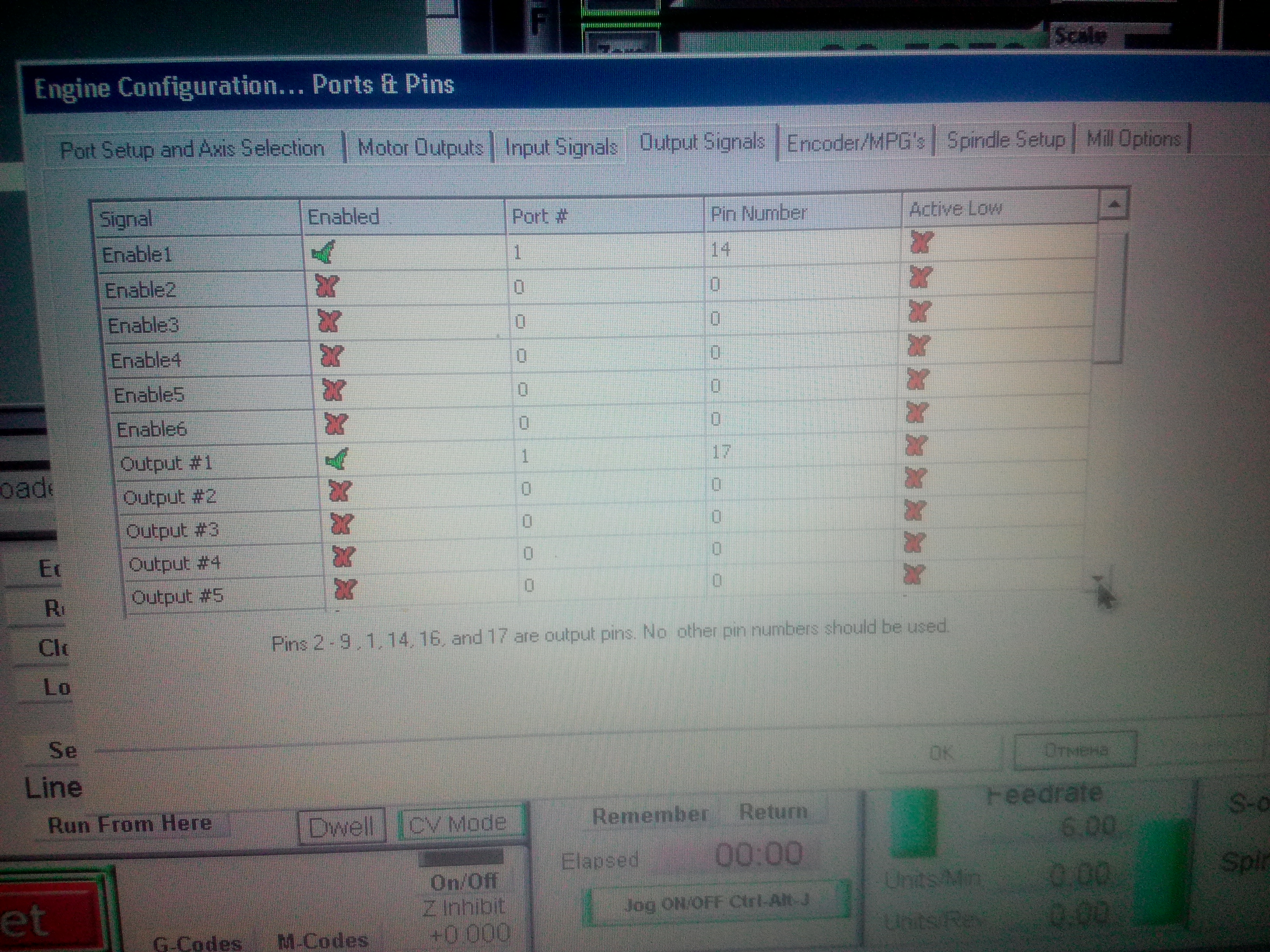

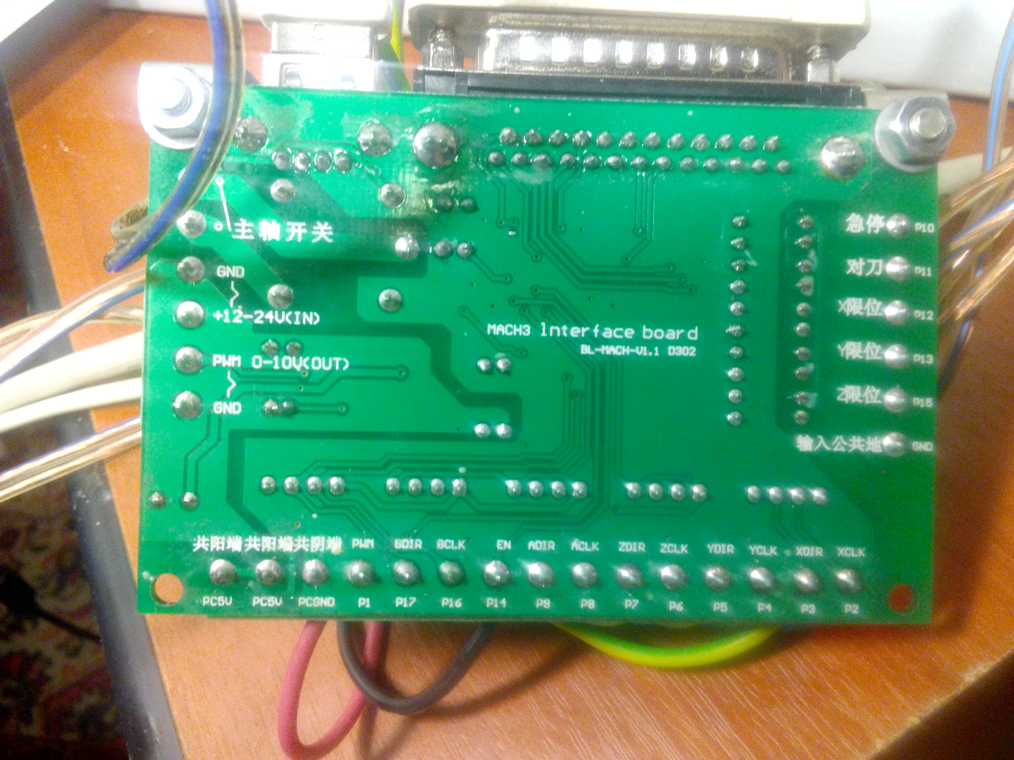

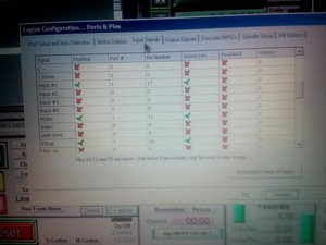

Решил сменить контроллер,попробовать "зеленый".
IMG_20200507_185256.jpg (5644 просмотра) <a class='original' href='./download/file.php?id=180985&mode=view' target=_blank>Загрузить оригинал (3.85 МБ)</a>
Подключил,сделал необходимые настройки МАСН3
IMG_20200508_123731.jpg[/attach ment][attachment=2]IMG_20200508_123710.jpg
IMG_20200508_123636.jpg (5644 просмотра) <a class='original' href='./download/file.php?id=180988&mode=view' target=_blank>Загрузить оригинал (4.27 МБ)</a>
IMG_20200508_123620.jpg (5644 просмотра) <a class='original' href='./download/file.php?id=180989&mode=view' target=_blank>Загрузить оригинал (2.99 МБ)</a>
Е-стоп срабатывает,автообнуление Z работает,шпиндель включается-выключается.
А вот ШД не крутятся...При нажатии на Reset или Е-стоп встают на удержание.
Провода от ШД разведены :
А+ красный
А- зеленый
В+ желтый
В- синий
С платы:
1,3,5 Pul+
2,4,6 Dir+
14 Ena+
PCGND Pul-,Dir-,Ena-
Вроде все правильно сделал,а не пашет... На драйверах горит зеленый светодиод.
IMG_20200508_123731.jpg (5644 просмотра) <a class='original' href='./download/file.php?id=180986&mode=view' target=_blank>Загрузить оригинал (4.72 МБ)</a>
IMG_20200508_123710.jpg (5644 просмотра) <a class='original' href='./download/file.php?id=180987&mode=view' target=_blank>Загрузить оригинал (4.56 МБ)</a>
гражданинъ
Сообщения: 1303
Репутация: 170
Re: Станочек для нужд моделиста.
Сообщение гражданинъ »
На 135 246 не плюс ,а минус .Или нет ?
http://www.cnc-club.ru/forum/viewtopic. ... 4&p=255176
Din
Сообщения: 314
Зарегистрирован: 22 янв 2014, 15:01
Репутация: 89
Настоящее имя: Саша
Сообщение Din »
Возможно и так,плата давно куплена,в "инструкции" как таковой схемы не было.Тогда получается что с PCGND все идет на "плюс"? По идее,GND это общий провод,по нему обычно "минус" идет.Я именно этим и руководствовался.
Завтра попробую и отпишусь.Чую что где-то проводок не так поставил,но не пойму где.
гражданинъ
Сообщения: 1303
Репутация: 170
Умоляю PCGND не подключать на плюс.

По приведенной ссылке получается что 1,3,5 идут на Pul- а с PCGND на Pul+,Dir+,Ena+
А после консультаций с гуглом,вообще перестал что-либо понимать :idiot:
