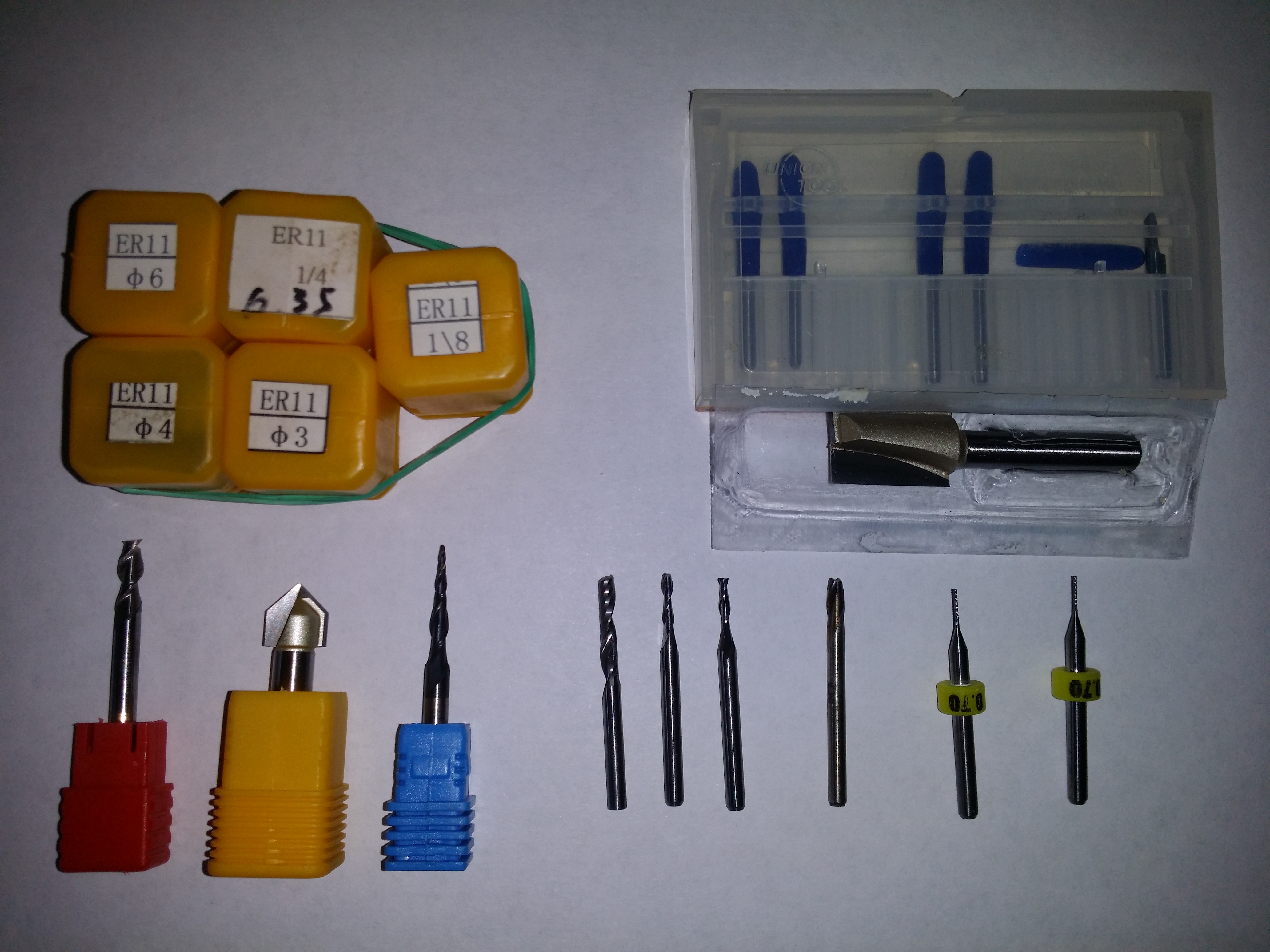

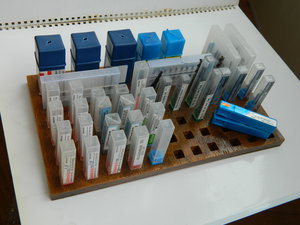

У меня есть вот такой "комплект" фрез и цанг в наличии.
20160913_161703.jpg (2793 просмотра) <a class='original' href='./download/file.php?id=90082&sid=22340cbcf6851d250cc00e415691f314&mode=view' target=_blank>Загрузить оригинал (2.86 МБ)</a>
Прошу совета, Что ещё докупить?

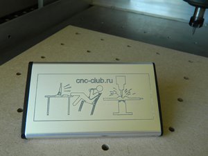

Знакомый попросил табличку из бука оформить.
Пробовал на маленькой доске сосны пройтись фрезой 90*.
viber image.jpg (2793 просмотра) <a class='original' href='./download/file.php?id=90085&sid=22340cbcf6851d250cc00e415691f314&mode=view' target=_blank>Загрузить оригинал (239.42 КБ)</a>
Но толщина доски из бука 26 мм.
Нечем будет её вырезать в конце по контуру.
Кто чем пользуется?
Или у кого какие ходовые фрезы для определенных работ? (пластик, текстолит для печатных плат, дерево, алюминий)
Если возможно, то с фотками, или ссылками, что бы знать, что искать. (или ссылкой на пост, если кто-то где-то уже описывал) Можно и рабочий режим добавить
Буду очень признательный любым советам и подсказкам.

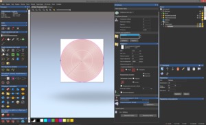

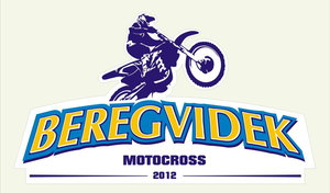

Ну и за одно спрошу, может кто делал такое в арткаме.
Вот этот растр перевел в векторы.
beregvidek motocross.jpg (2793 просмотра) <a class='original' href='./download/file.php?id=90087&sid=22340cbcf6851d250cc00e415691f314&mode=view' target=_blank>Загрузить оригинал (118.79 КБ)</a>
Но если с масштабирую до 30 х 20 см, то будет пила образные вектора.
Есть ли возможность, как-то сгладить вектора в артакме, или набрать в какой-то другой программе?

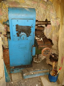

Кто-то может подсказать, как называется этот станок, или что за модель? (что бы найти его спецификацию и характеристики)
20150629_174856.jpg (2737 просмотров) <a class='original' href='./download/file.php?id=90248&sid=22340cbcf6851d250cc00e415691f314&mode=view' target=_blank>Загрузить оригинал (3.23 МБ)</a>
Re: Box-1 самодельный ЧПУ станок v2.0 по дереву380х480х180 R
john1987887 писал(а):нгф-110. очень древний
Нашел. нгф-110 ш2 (или ш1)
Как сами видите стоит без дела у дядьки под тканью, что бы сильно не пылился.
А так забрал бы себе и за одно проверил бы в каком он состоянии. Двигателя на нем нет. Ну и того "носа-хобота" нет
Стоит ли его переоборудовать в ЧПУ, если в нормальном состоянии?
На сколько я заметил, то я не первый спрашиваю.
И нашел тему, где говорится об большем износе ласточкиного хвоста.
Может использовать его как донор и посадить его на HWIN и ШВП? (XY зафиксировать, а Z сделать подвижной вверх и вниз)

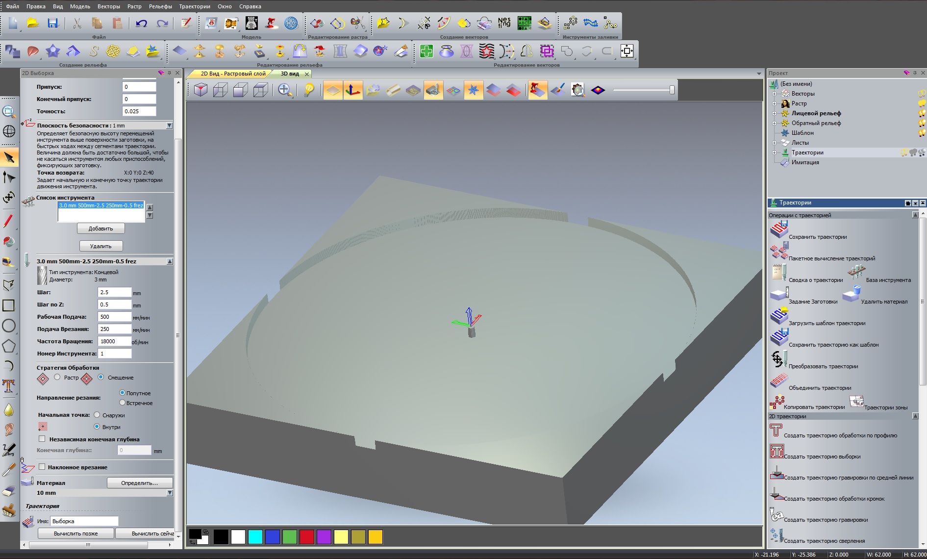

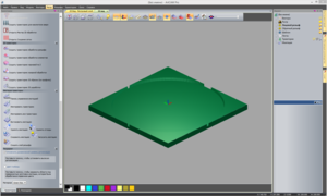

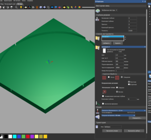

Ребята!
Кто-то может подсказать что я делаю не так? (может в параметрах инструмента нахимичил?)
Задаю выборку в Арткаме 2012 "смещение" от центра
00002.jpg (2595 просмотров) <a class='original' href='./download/file.php?id=90714&sid=22340cbcf6851d250cc00e415691f314&mode=view' target=_blank>Загрузить оригинал (600.13 КБ)</a>
А на выходе получаю такой результат - в центре торчит неотфрезерованная часть
00001.jpg (2595 просмотров) <a class='original' href='./download/file.php?id=90713&sid=22340cbcf6851d250cc00e415691f314&mode=view' target=_blank>Загрузить оригинал (423.05 КБ)</a>
Раньше тоже делал, но такого прикола не наблюдал и всё было нормально.
С растром работает нормально.

Только что у себя попробовал. Нормально выбирает. Ничего не остается.
Screenshot - 20.09.2016 , 18_56_33.png (2581 просмотр) <a class='original' href='./download/file.php?id=90719&sid=22340cbcf6851d250cc00e415691f314&mode=view' target=_blank>Загрузить оригинал (588.64 КБ)</a>
Screenshot - 20.09.2016 , 18_59_26.png (2581 просмотр) <a class='original' href='./download/file.php?id=90720&sid=22340cbcf6851d250cc00e415691f314&mode=view' target=_blank>Загрузить оригинал (213.75 КБ)</a>
shalek писал(а):Только что у себя попробовал. Нормально выбирает. Ничего не остается.
Видимо глюк 2012 версии, или кряк фиговый... (хотя у меня тоже работало)
Попробую на планшете ещё.
На планшете работает.
Но с шагом не боле 2,0мм при 3 мм-вой фрезе(и на компе тоже заработало)

И в 12 то же все нормально:
Screenshot - 20.09.2016 , 19_37_24.png (2558 просмотров) <a class='original' href='./download/file.php?id=90722&sid=22340cbcf6851d250cc00e415691f314&mode=view' target=_blank>Загрузить оригинал (283.61 КБ)</a>
Screenshot - 20.09.2016 , 19_39_11.png (2558 просмотров) <a class='original' href='./download/file.php?id=90723&sid=22340cbcf6851d250cc00e415691f314&mode=view' target=_blank>Загрузить оригинал (227.37 КБ)</a>

shalek писал(а):И в 12 то же все нормально:

Чисто из любопытства - а если поставишь шаг 2,5 мм?
Сообщения: 3023
xenon-alien писал(а):Чисто из любопытства - а если поставишь шаг 2,5 мм?
Все "ровно", как и у меня на скринах.

shalek писал(а):Все "ровно", как и у меня на скринах.
Благодарю!
Не знаю в чем прикол.
С шагом в 2 мм у меня тоже нормально, но с 2,5 уже нет в 2012.
Буду разбираться.

xenon-alien писал(а):Прошу совета, Что ещё докупить?
DSCN4841.JPG (2539 просмотров) <a class='original' href='./download/file.php?id=90731&sid=22340cbcf6851d250cc00e415691f314&mode=view' target=_blank>Загрузить оригинал (5.72 МБ)</a>
Сейчас ассортимент моих фрез уже не влазит в подставку. В основном добавляются фрезы для работы с дюралюминием. По дереву для черновой использую кукурузу 6мм с реж. частью 22мм. Для чистовой морковки. В основном R0.5 и R0.25. Обрезку по контуру тоже 6мм кукуруза. Обрезка на скорости 2500мм/мин с заглублением 3-5мм. Чистовая на всю катушку. Сколько сможет станок. На прямом рельефе до 6м/мин.
По алюминию понравилась тайваньская фреза:
DSCN5202.JPG (2539 просмотров) <a class='original' href='./download/file.php?id=90729&sid=22340cbcf6851d250cc00e415691f314&mode=view' target=_blank>Загрузить оригинал (313.3 КБ)</a>
съем по 0.5мм скорость 1800мм/мин обороты 15000об/мин без СОЖ.
Черновую по алюминию делаю JSK стружколом.
Screenshot - 20.09.2016 , 20_25_25.png (2539 просмотров) <a class='original' href='./download/file.php?id=90732&sid=22340cbcf6851d250cc00e415691f314&mode=view' target=_blank>Загрузить оригинал (171.96 КБ)</a>

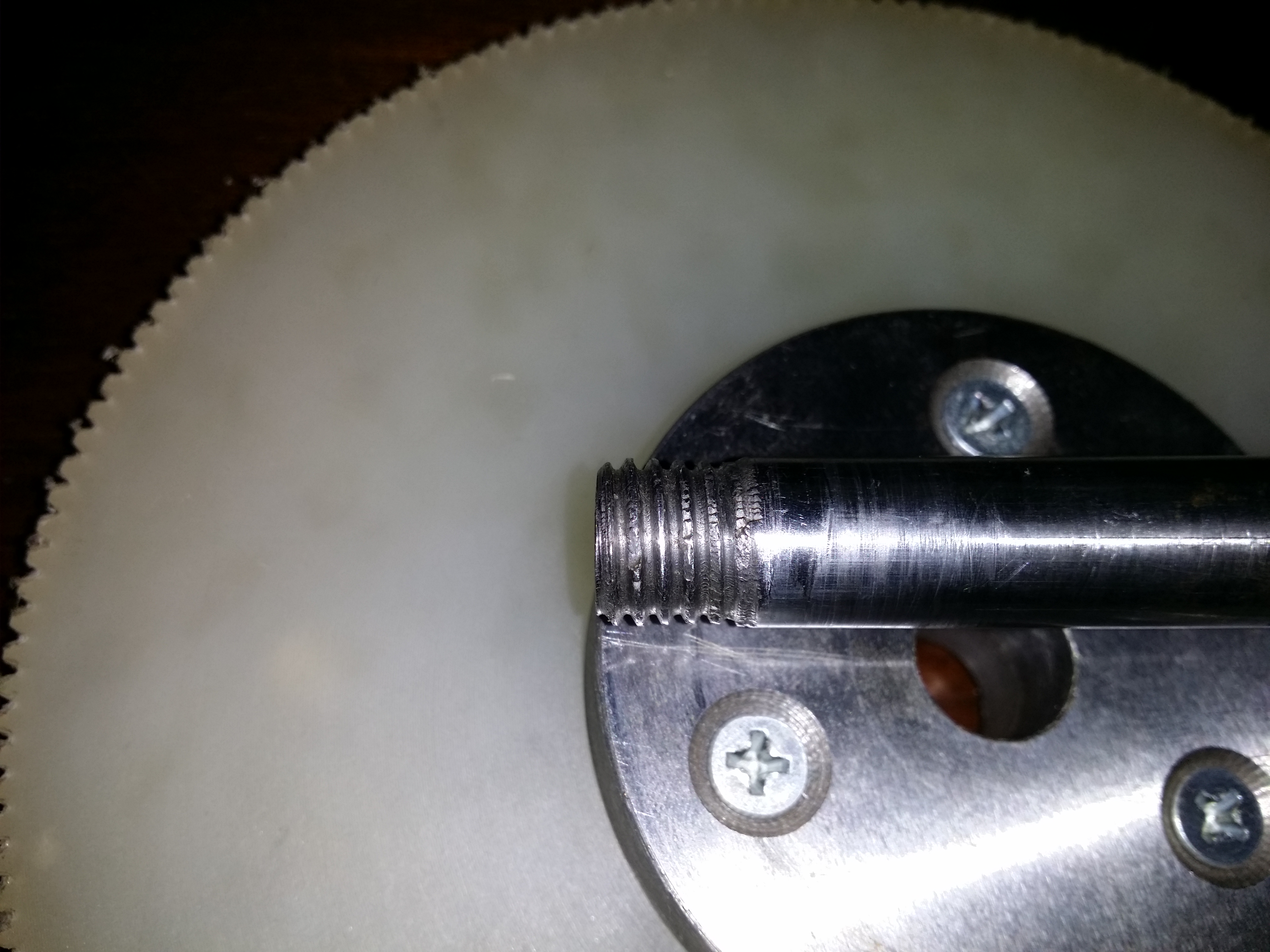

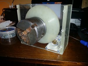

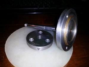

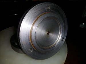

Ребята, Выручайте.
Как доделать правильно мою 4-ю поворотную ось?
20161004_212538.jpg (2252 просмотра) <a class='original' href='./download/file.php?id=92945&sid=22340cbcf6851d250cc00e415691f314&mode=view' target=_blank>Загрузить оригинал (2.36 МБ)</a>
20161004_212623.jpg (2252 просмотра) <a class='original' href='./download/file.php?id=92946&sid=22340cbcf6851d250cc00e415691f314&mode=view' target=_blank>Загрузить оригинал (2.6 МБ)</a>
20161004_212831.jpg (2252 просмотра) <a class='original' href='./download/file.php?id=92947&sid=22340cbcf6851d250cc00e415691f314&mode=view' target=_blank>Загрузить оригинал (2.21 МБ)</a>
20160525_202003.jpg (2252 просмотра) <a class='original' href='./download/file.php?id=92948&sid=22340cbcf6851d250cc00e415691f314&mode=view' target=_blank>Загрузить оригинал (2.95 МБ)</a>
20160525_203011.jpg (2252 просмотра) <a class='original' href='./download/file.php?id=92949&sid=22340cbcf6851d250cc00e415691f314&mode=view' target=_blank>Загрузить оригинал (2.86 МБ)</a>
Проблема возникла после сборки.
Прижав шестерни друг к другу и зафиксировав, при прокрутке заметил:
- виляние большой шестерни "восьмеркой" (хотя положив на стол - лежит ровно) видимо из-за болта-фиксатора перекашивает, который упирается у вал на проточенной части
- залипание (крутиться легко а потом застряет) . двигателя попустил ну и винт крепления большой шестерни тоже и "8-ка" пропала, как бы заметил "биение" большой шестерни 0,5-1 мм. Видимо центр сбили
- ну и во время вращения задняя стенка, (где вал зажат болтом) виляестя. (думаю из-за неравномерного прижима, к стати моя ось Z тоже так ходором ходит по строительной шпильке, по этому она не полностью зафиксирована, что бы не залипала)
Для моей простой конструкции как решить:
1) фиксацию шестерни, что бы не перекашивало?
2) шаговик будет скорей всего на пружине, как на станках с рейками. (1 шт)
3) может вал и планшайбу придется менять из-за фиксации шестерни? (ребята из цельного куска делали без чистовой)
Забыл написать, что в механике не разбираюсь, так что если возможно, то рекомендации попрошу с фото, или точной терминологией и погуглю.

xenon-alien, червя делай :)
