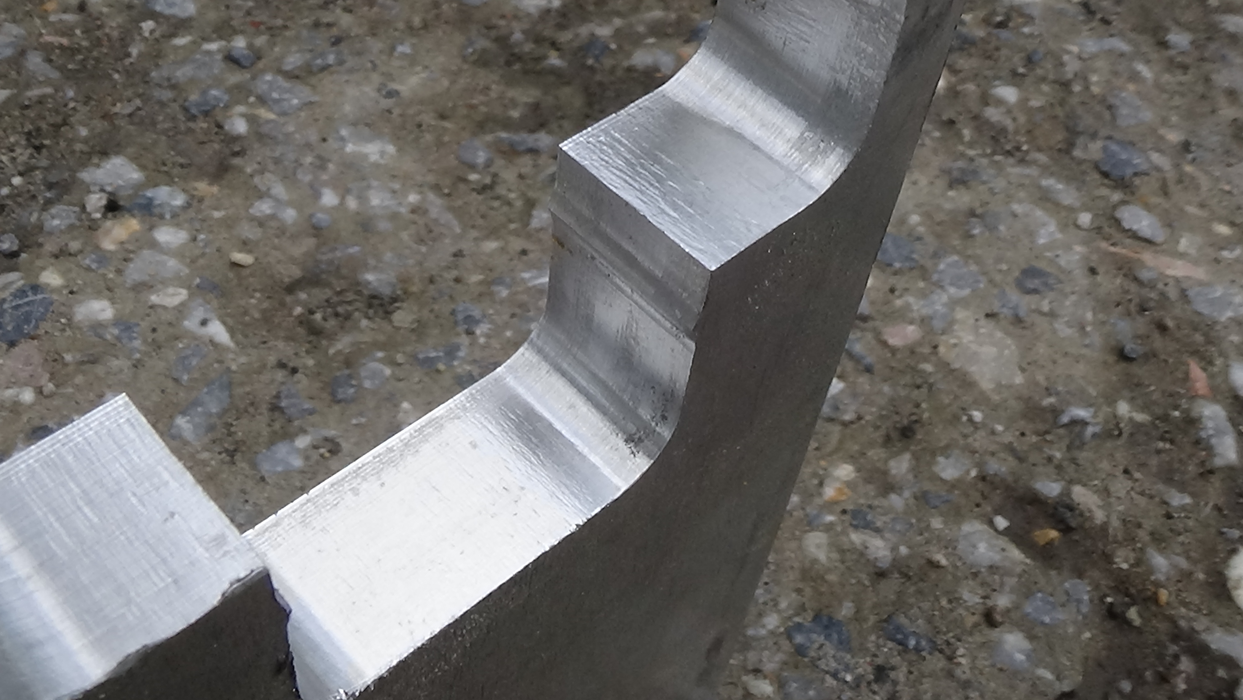

Дело в том что в организации где я покупаю металл, продают Д16Т плитами толщиной до 10мм. АМГ-6 продают как мне нужно 14мм и он даст почти такую же поверхность при фрезеровке как Д16Т и не налипнет на фрезу - уже проверяли. Кроме того мне его порежут в размер и не будут пытаться продать 1,5*3метра.
Поверхность АМГ-6 толщиной 16мм. Фрезеровал концевой фрезой ф6мм по 0.4мм за проход на своём станке 860*290

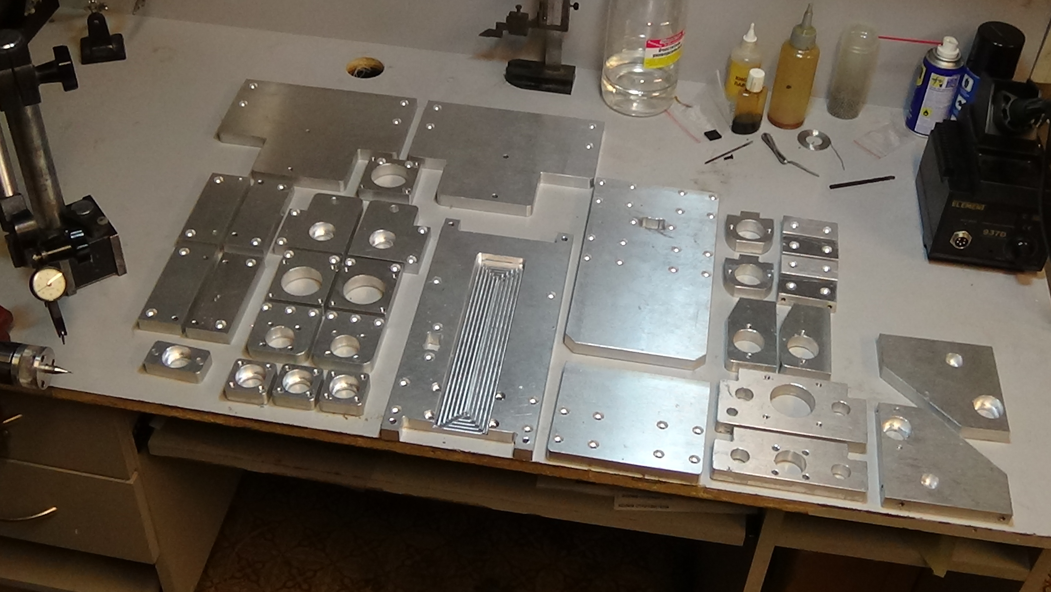

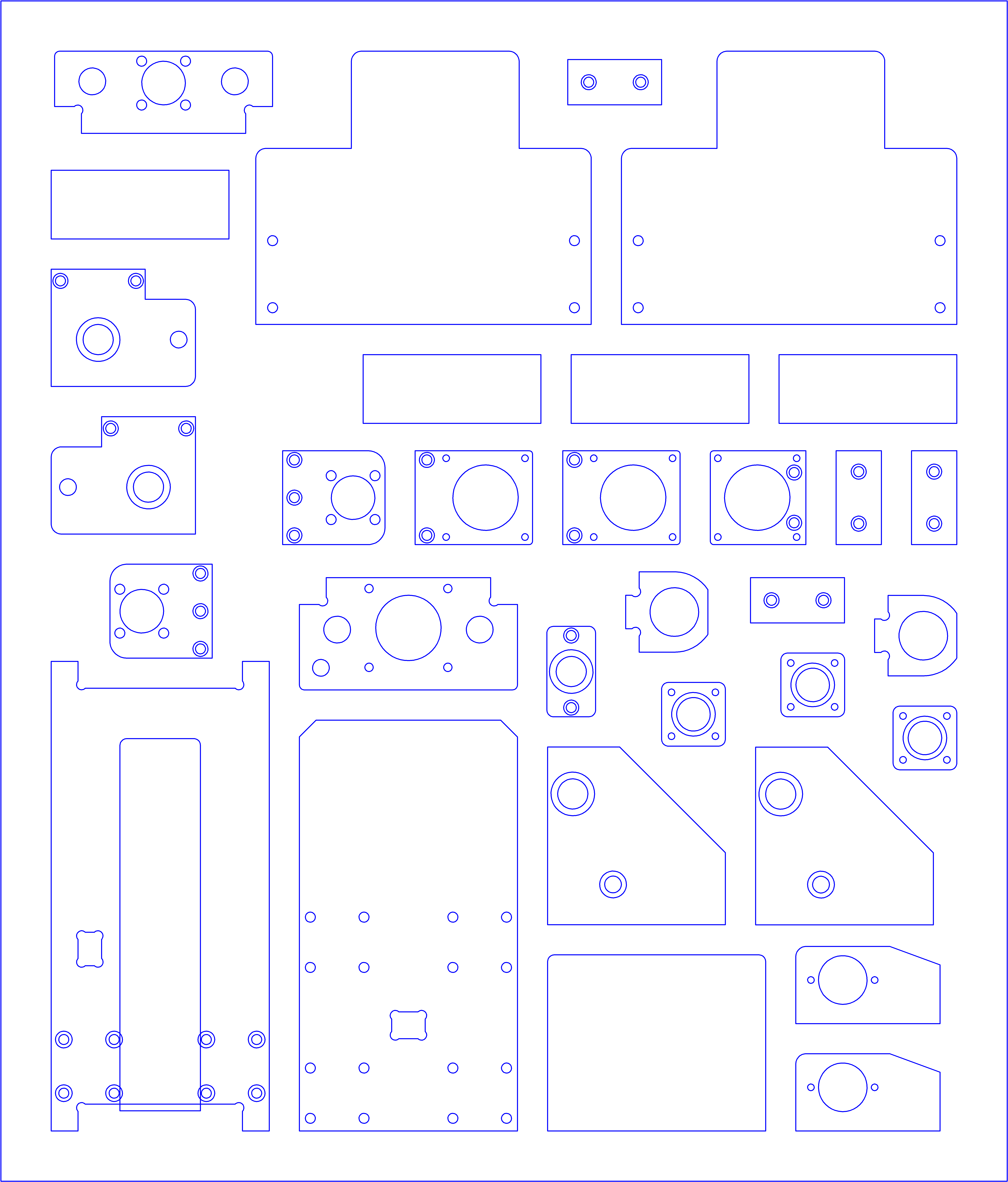

Разложил детали для фрезеровки на листе, лист получился 600*704мм

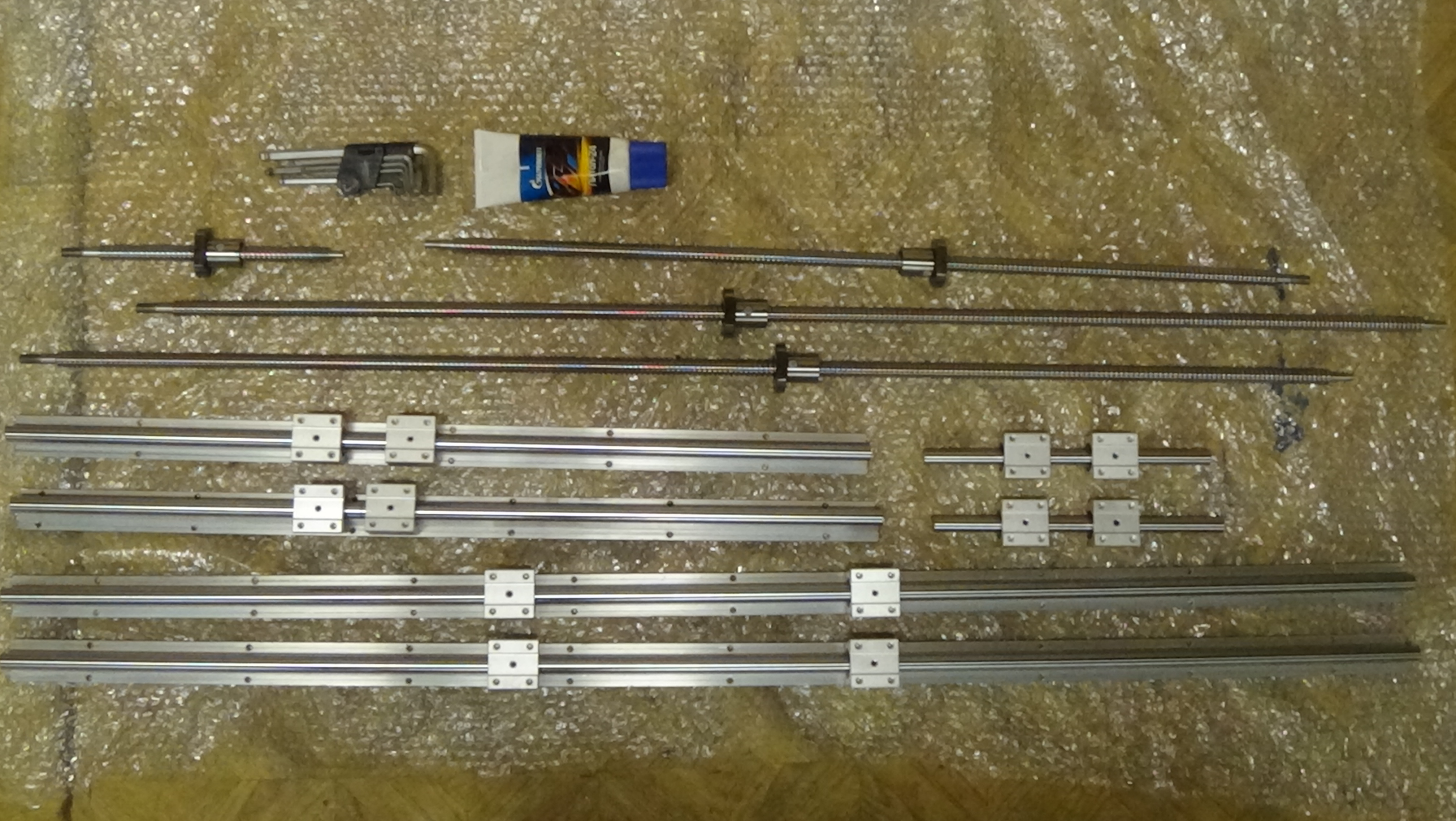

Пришла посылка от omsdima (http://www.cnc-club.ru/forum/viewtopic. ... 63&t=11158)
DSC00403.JPG (4778 просмотров) <a class='original' href='./download/file.php?id=85519&mode=view' target=_blank>Загрузить оригинал (2.34 МБ)</a>
Оплатил 15 июля, получил посылку 23 июля
Обработка ШВП под подшипники в норме, длины деталей, комплектность посылки в норме. Вместе с посылкой бесплатно были отправлены запасные шарики для ШВП.
Рекомендация начинающим станкостроителям:
Мне часто приходят цилиндрические рельсы у которых винты крепления алюминиевой подложки к рельсе болтаются и ничего толком не прижимают. Перед установкой рельс на станок - проверьте и протяните все винты.

Шерлок Холмс писал(а):Мне часто приходят цилиндрические рельсы у которых винты крепления алюминиевой подложки к рельсе болтаются и ничего толком не прижимают. Перед установкой рельс на станок - проверьте и протяните все винты.
Ага! И после, хотя бы штангелем промерьте расстояние от плоскости опоры подложки до цилиндра рельсы.
Измерения вас немного огорчат. Но это не страшно, если вы выбрали такие направляющие, значит вам точность станка не очень-то и нужна.
А ещё меня прикалывают в этих направляющих отверстия в профиле просверленные "от балды". :hehehe:

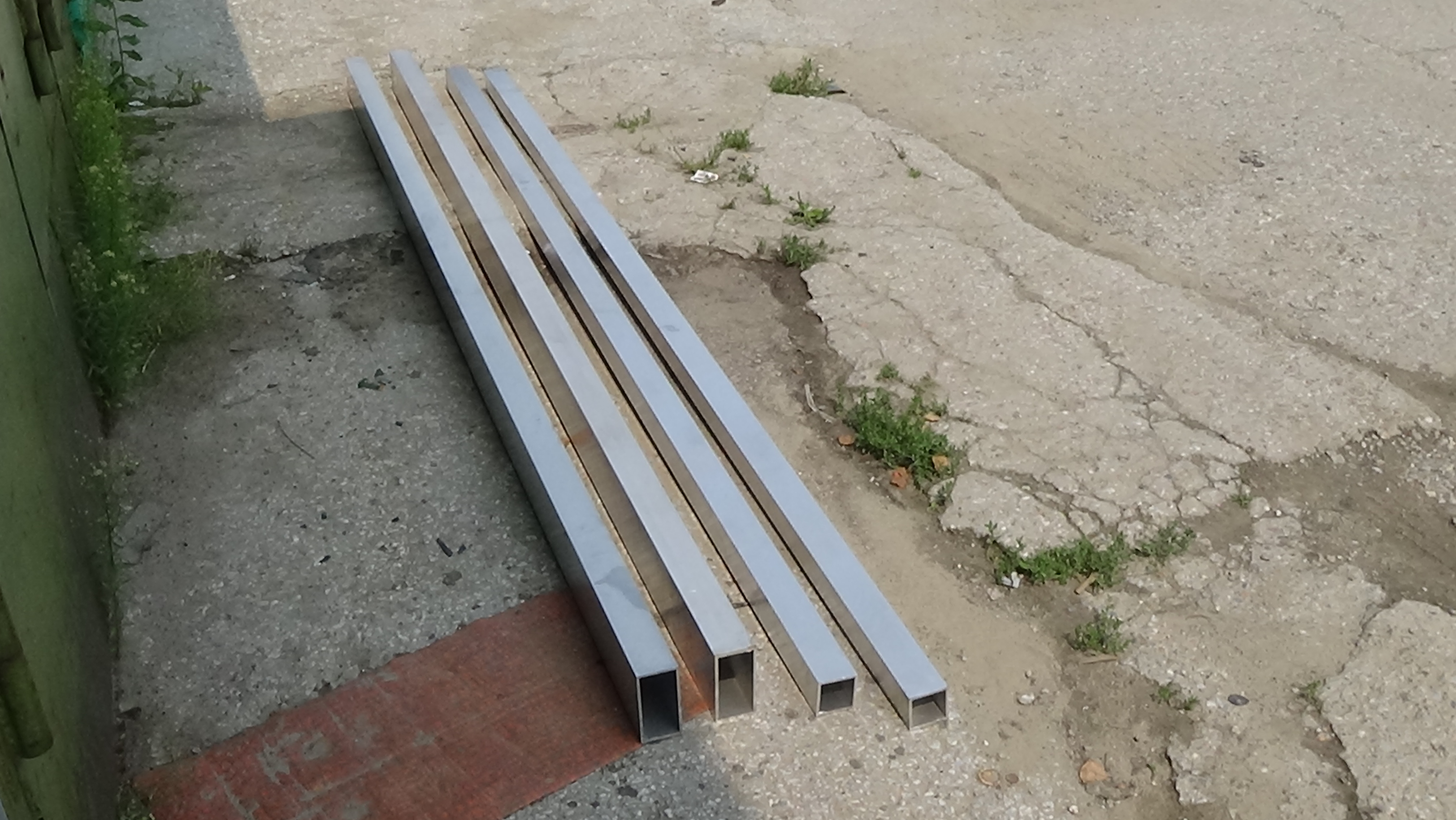

Приехали 45 кг алюминиевого профиля
2 трубы 120*60*4 длинна 3м
2 трубы 60*60*4 длинна 3м
Материал как пишут на сайте АД31Т1
Визуальный осмотр и прикладывание метровой поверочной линейки выявили дефект прямолинейности только у одной трубы 120*60 : у неё искривление около 1 мм на 3 метрах. Её я поставлю под рабочий стол.
В общем покупкой остался доволен.
Доставили Желдорэкспедицией. Из Москвы до Новосибирска груз дошел за 7 дней. За доставку "от двери до двери"взяли 2200 руб.

Шерлок Холмс писал(а):Визуальный осмотр и прикладывание метровой поверочной линейки выявили дефект прямолинейности только у одной трубы 120*60 : у неё искривление около 1 мм на 3 метрах
Это потому, что Вы эту трубу повернули не так, как остальные. Переверните. И пальцами не трогайте.
А если серьезно, это не дефект, это ГОСТ.

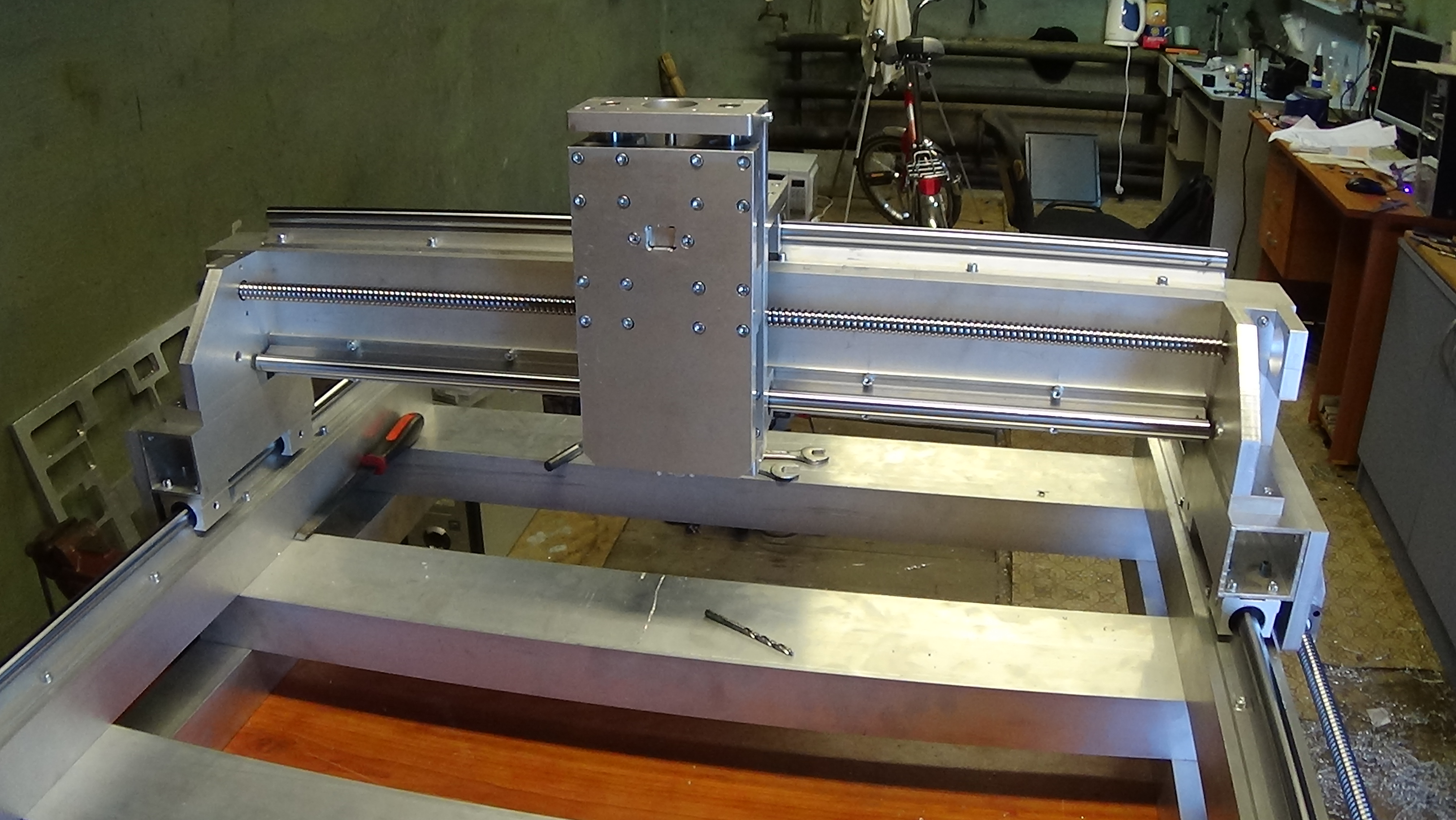

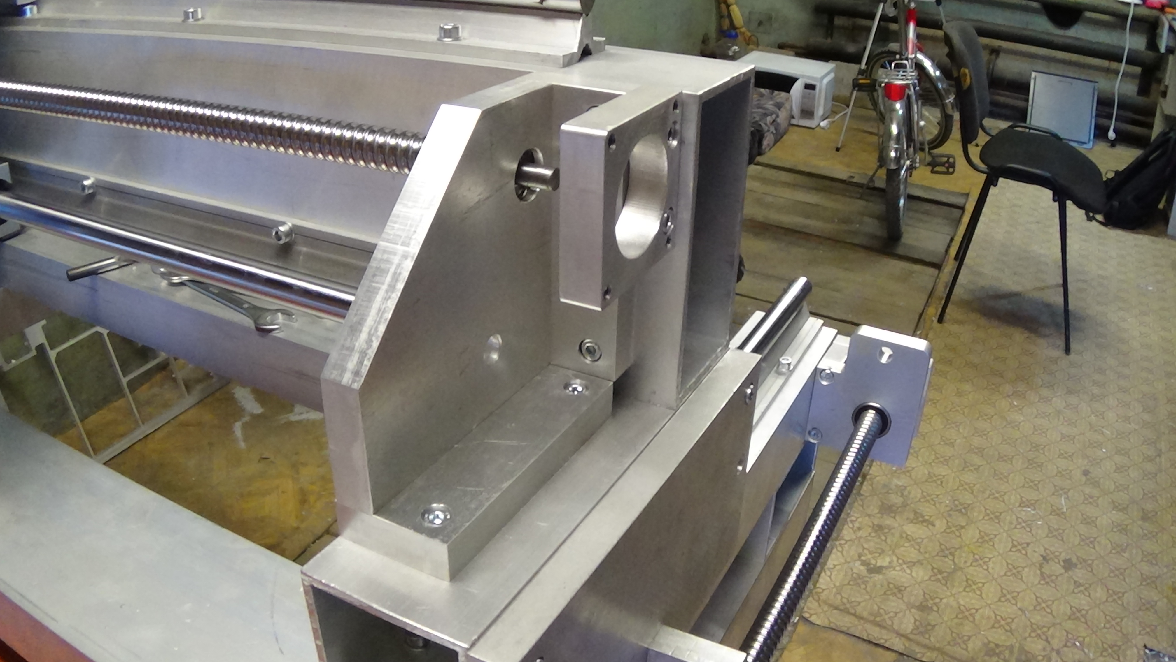

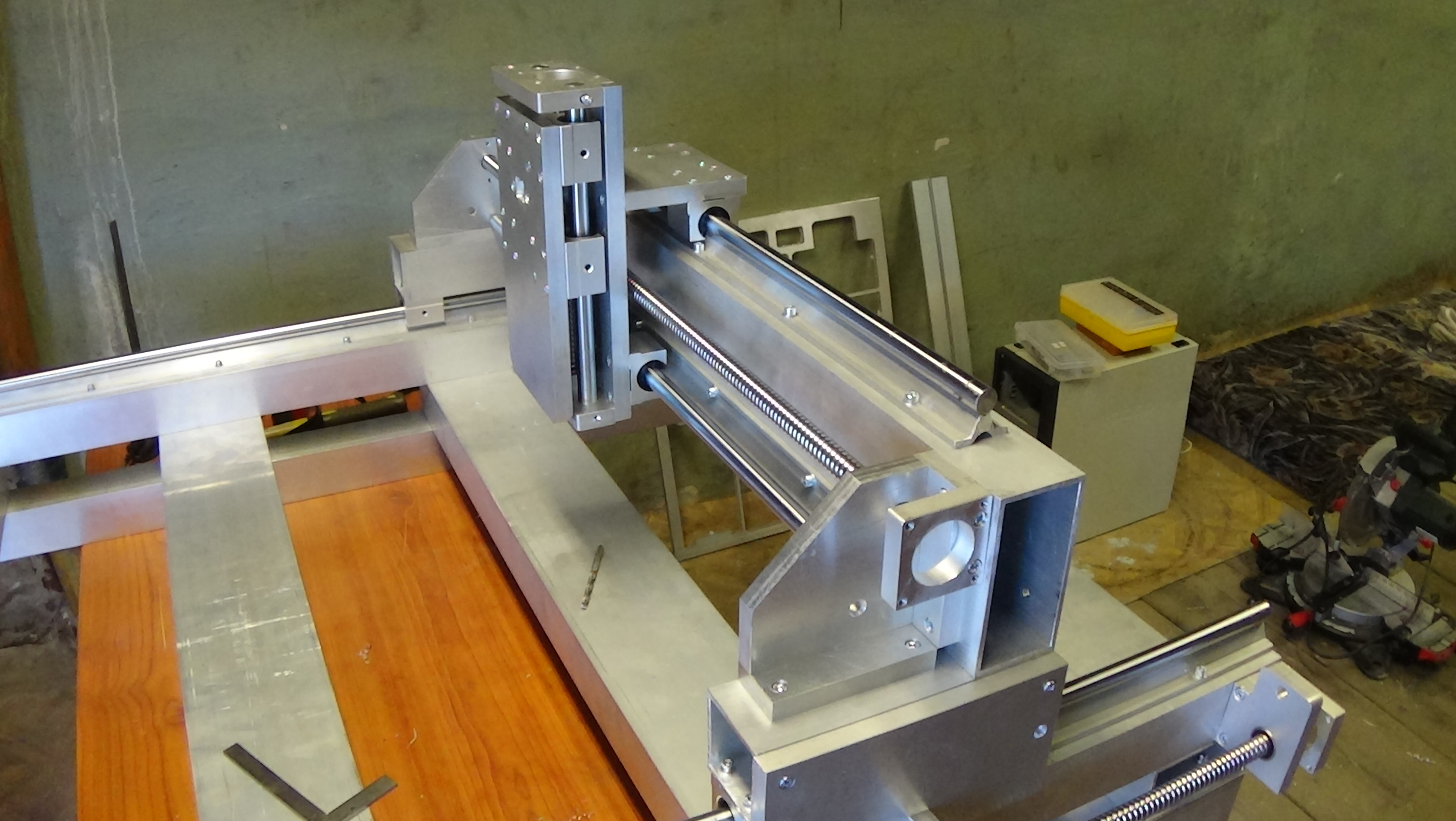

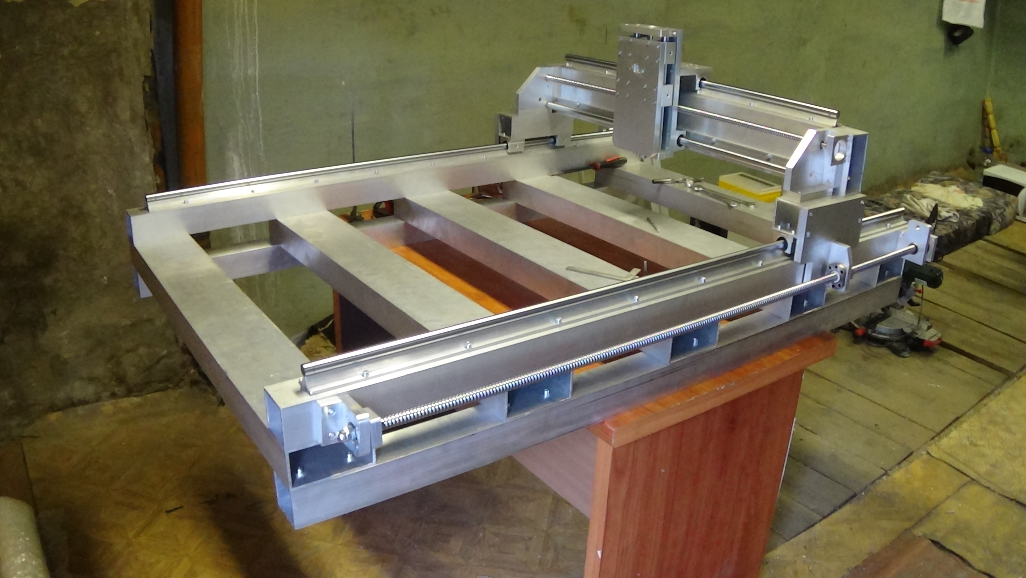

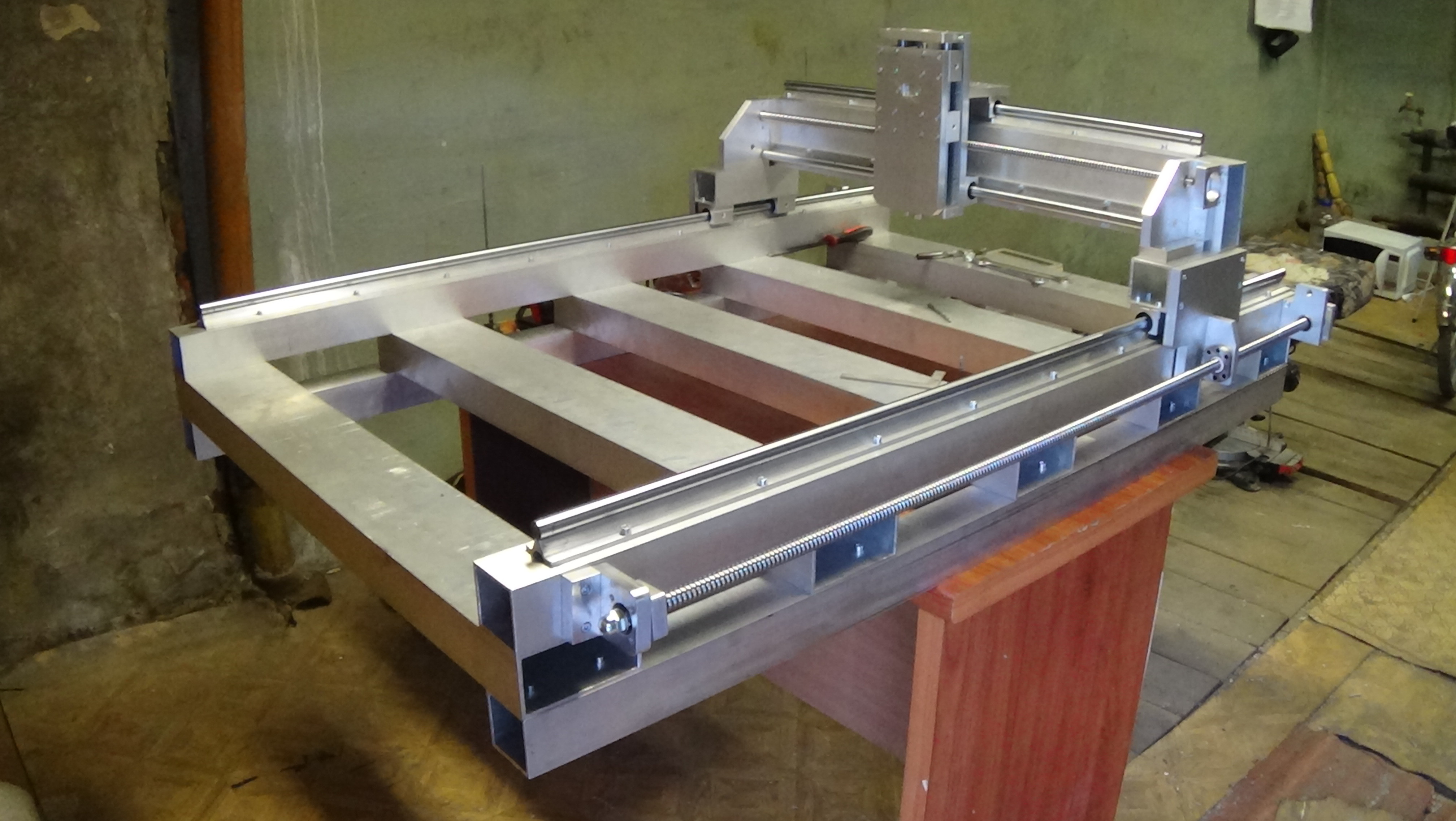

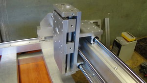

Стройка продолжается.
Крепёж установлен пока не весь. Когда придут ШД и муфты тогда поставлю остальной крепёж и буду выравнивать станок.

Первыми посдохнут направляющие по Z.
И даже не от стружки.
Ход маленький, ёрзанья много ..
Если интенсивно работать то довольно быстро. За год, в режиме обработки дюраля эпизодического, но объёмного. Задачи мои примерно представляешь.
Кратковременно можно продлить им жизнь развернув на 180 градусов и быстренько-быстренько отфрезеровав плиту с крепежом под хайвины какие .. 15-е, или 20-е, если ходом по Y можно пожертвовать.
Это по личному опыту.
По профилю портала.
Рекомендую залить его. Эпокси с наполнителем. Хоть стружка, хоть галька.
Будет и жёстко и потише, при работе по дюральке. А то выселят, коллеги по модэлке :-)
