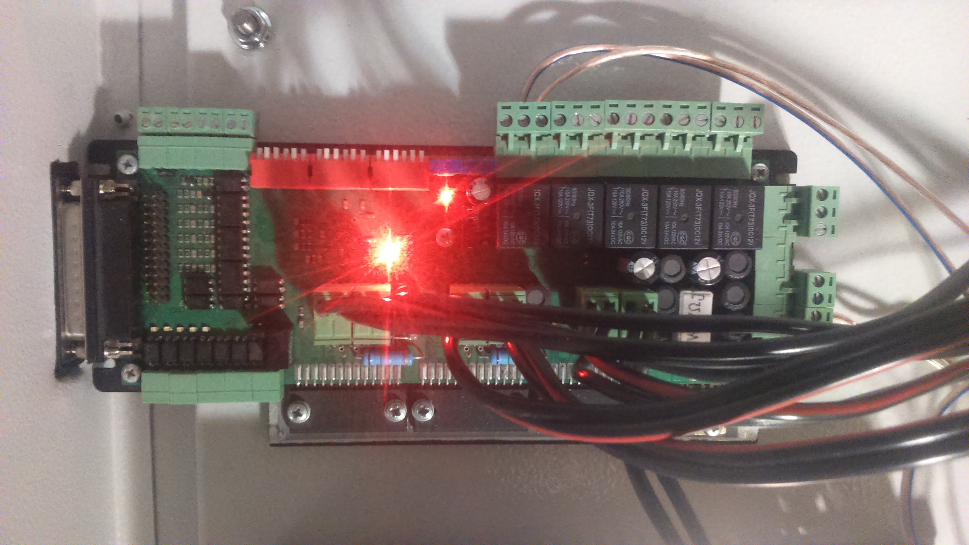

Приобрел я станок, рабочее поле не суть важно, другие элементы думаю тоже.
Включил станок, для пробы вырезал маленькую деталь размером 60х60мм, подумал, что все ok
Станок вернулся на ноль как и должно быть, пошел к другому компьютеру чтоб сделать образ в арткаме, сделал вернулся в гараж а там это т.е. горит светодиод HL8(авария контроллера) и HL9(питание OK по руководству).
Затем думал что дело в маче и переустановил, не помогло. После Переустановил винду и соответственно мач3-опять начал работать и после опять загорелись эти лампочки.
На компе стоит XP Zver, и Mach-3 крякнутый, подключение через LPT порт.
После опять переустановка- не помогло
Поменял материнку на компе - не помогло
Менял адрес порта через биос - не помогло
Выключал все шаговые двигатели от контроллера - не помогло
Вкл. Выключал перемычки на ЕСтоп - не помогло
Мерил вольтметром сколько вольтов дает блок питание было 23Вт сделал 24,4Вт - не помогло
Помогите советом люди добрые.

А что эта лампочка означает?

Авария контролера

В документации сказано только что он сигнализирует о аварии канала (КЗ обмоток, превышение напряжения питания).
Может моторы великоваты для этого драйвера?

Нет двигатели не великоваты, я его без движков тоже пробывал влючать не помогло

tb6560 в какой бы плате не стояла, остается собой))))
думаю аварию одна из микрух выдает.. подгорела...

У микросхем есть выход сигнала Protect на 19 ноге.
Вероятно, он и подключен к этому светодиоду.
Выход срабатывает при перегреве микросхемы, и, как сказано в документации, может срабатывать или не работать должным образом и в других условиях, например если от микросхемы хотят больше того, что она может.

Причина была в контролере.
Вот что сказали в ПЛ:
Неисправности силовой части канала 1.
Замена микросхемы TB6560 и компаратора цепи аварии в канале 1.
