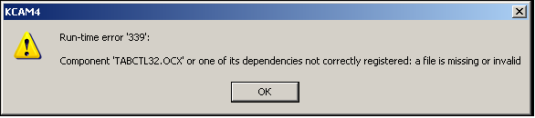

Kcam чё-то не хочет работать, то ли дистрибутив сломан, то ли хз
Буду мучить CNCLinux

Просто дистрибутив не полный, но данную библиотеку легко найти в инете.Argentum47 писал(а):Kcam чё-то не хочет работать, то ли дистрибутив сломан, то ли хз Буду мучить CNCLinux
