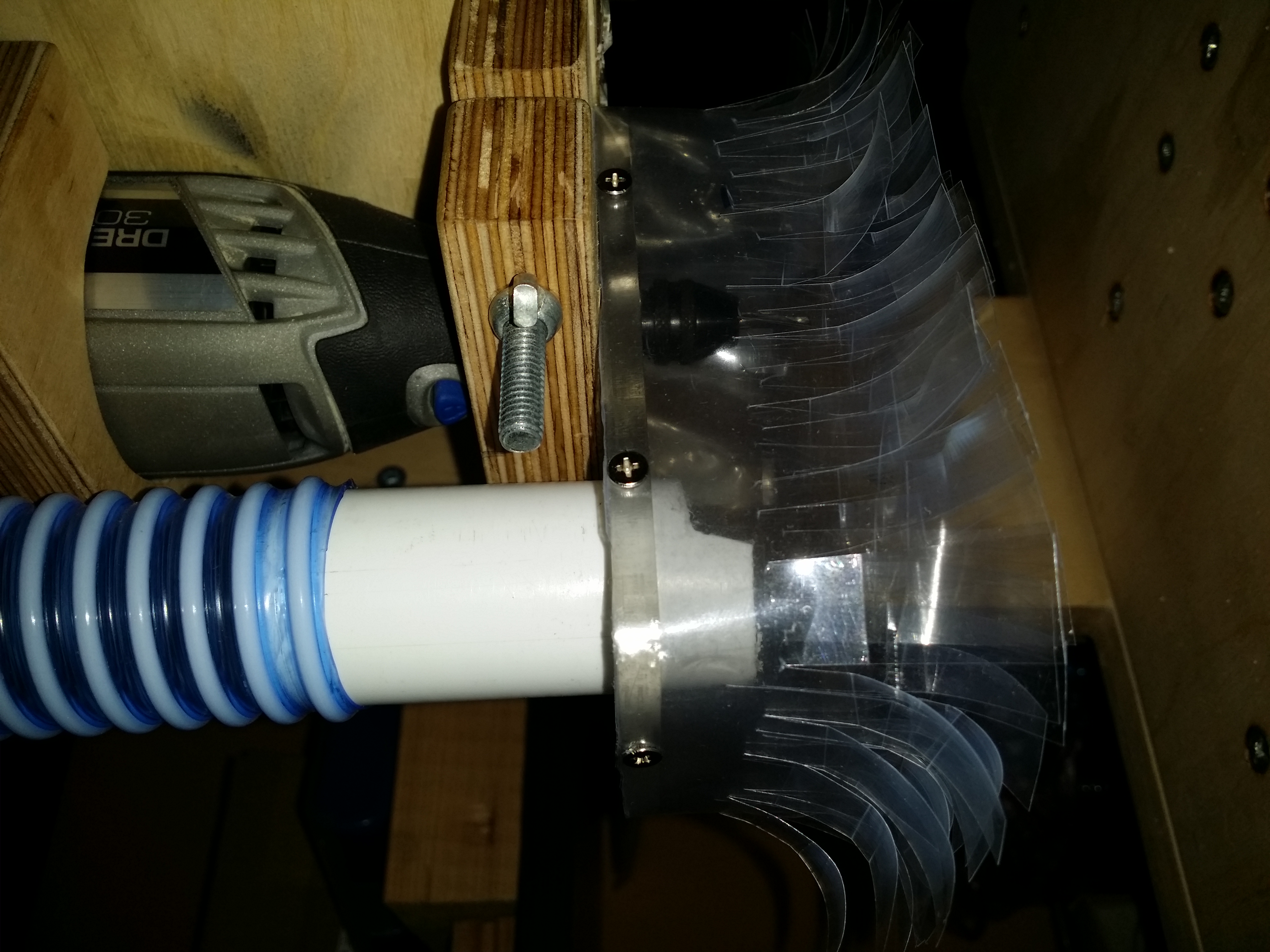

Re: Сборка бюджетного ЧПУ поле А4 на Arduino+RAMPS
Привет!
Только теперь заметил на ютюбе, что ты циклона запускал своего.
Гофра электрическая не совсем подходящая. У меня она свистела как дура.
Я купил гофру сантехническую Д32, что бы внутренняя стенка была гладкая.
Вот такая. (фото ещё старого станка)
20150522_212222.jpg (5253 просмотра) <a class='original' href='./download/file.php?id=79549&sid=b93b37479aacce445b9f1e1210fb8f6a&mode=view' target=_blank>Загрузить оригинал (2.76 МБ)</a>
20150526_203325.jpg (5253 просмотра) <a class='original' href='./download/file.php?id=79550&sid=b93b37479aacce445b9f1e1210fb8f6a&mode=view' target=_blank>Загрузить оригинал (2.71 МБ)</a>
