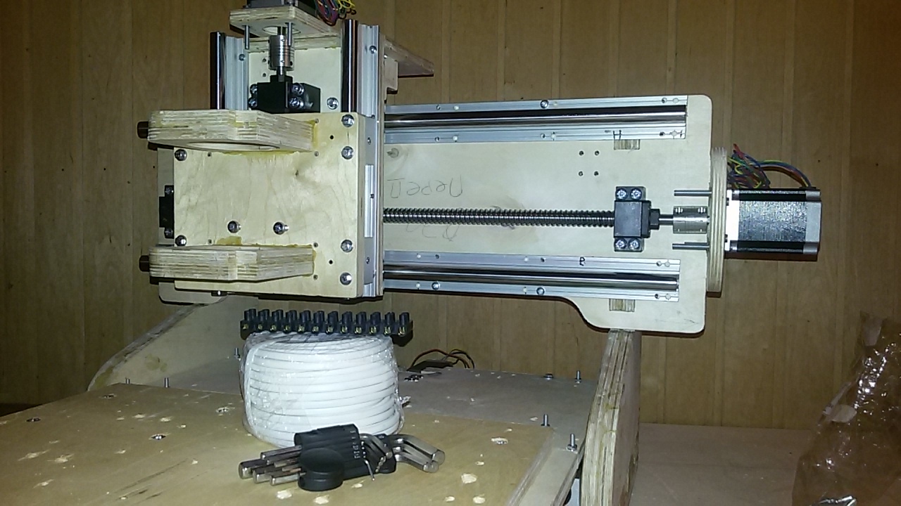

Примерно с год назад заинтересовался темой ЧПУ. Читал этот сайт. Изучал тему в интернете. Наконец решился начать проект. Так как это мой первый проект ЧПУ, решил начать с более простого и понятного мне материала - фанеры. На форуме нашел тему Фанерный чемпион, там были люди, которые реализовали разные варианты станков из фанеры. Познакомился с некоторыми и понеслось..
Всестороннюю помощь мне оказывал один человек с форума, если он будет непротив позже назову его.
Станок: материал фанера 12мм,+ в конструкции используется алюминиевый профиль 20*40 для придания жесткости по оси X
Рабочее поле:900*430*150
Чертежи, фото, видео станка:
Сегодня пустил первую стружку. Нахожусь на этапе знакомства и изучения mach3 и cam-систем. Поэтому ниже будут фотки с разных этапов сборки станка.
вот видос где я пробовал первый раз поуправлять движением по осям http://youtu.be/IPH20FuhhcY
Ориентировочный бюджет:65000руб
20160106_173057.jpg (5349 просмотров) <a class='original' href='./download/file.php?id=74793&mode=view' target=_blank>Загрузить оригинал (273.71 КБ)</a>

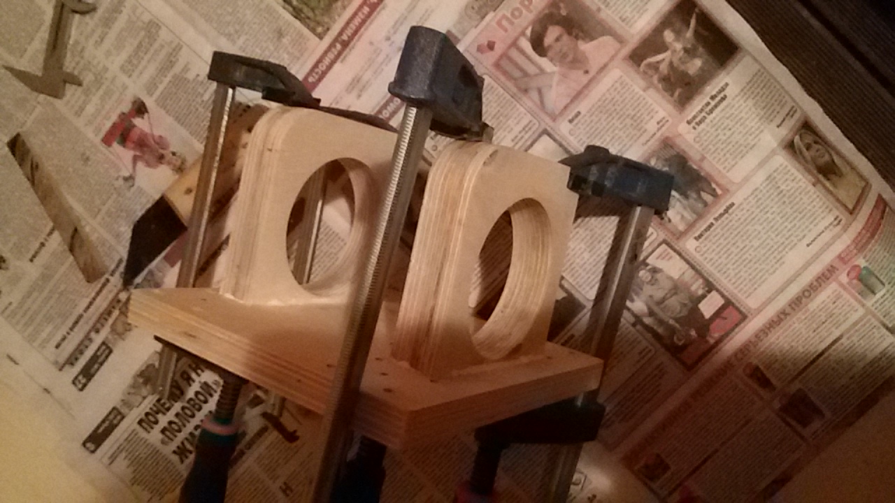

Держатель шпинделя (5349 просмотров) <a class='original' href='./download/file.php?id=74796&mode=view' target=_blank>Загрузить оригинал (315.68 КБ)</a>
Держатель шпинделя
20160108_223733.jpg (5349 просмотров) <a class='original' href='./download/file.php?id=74797&mode=view' target=_blank>Загрузить оригинал (311.37 КБ)</a>
20160229_220350.jpg (5349 просмотров) <a class='original' href='./download/file.php?id=74798&mode=view' target=_blank>Загрузить оригинал (303.07 КБ)</a>

Другие детали по станку: Шаговые двигатели - Nema 23_8430. Валы на опорах SBR16. ШВП 1605 на всех осях.

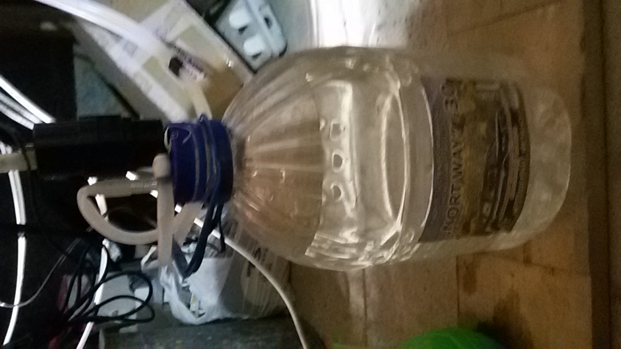

Система охлаждения: насос омывателя ВАЗ, блок питания на 9v, емкость 5л с водой - в дальнейшем воду поменяю на тосол. Шпиндель пока не нагревается вообще.
20160305_130609.jpg (5178 просмотров) <a class='original' href='./download/file.php?id=74940&mode=view' target=_blank>Загрузить оригинал (278.69 КБ)</a>
Сообщения: 9583
Re: Станок по дереву 900*430*150
Насос омывателя не предназначен для долговременной работы, быстро накроется. Лучше, тогда поставить насос отопителя с Газели, лучше Бошевский ;)

Как этот помрёт так и поступлю возможно. Пока посмотрю сколько этот проживет.
помпа Bosch 0 392 020 024 - оно?

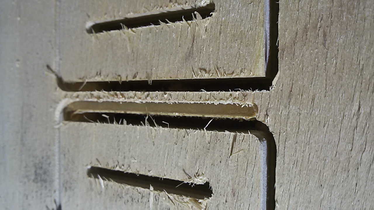

В арткаме сделал УП для крепёжных прижимов. Два прямоугольника - один большой, другой маленький внутри большого - внешний контур и внутренний. Прямоугольники со сглаженными углами. По внешнему сделал траекторию по профилю снаружи припуск 1мм, по внутреннему прямоугольнику траекторию по профилю внутри без припуска. Первой режется внутренний контур, затем внешний. Получил такой результат.
Не пойму - почему первый проход смещен относительно последующих? И почему это смещение только с правого края деталей?

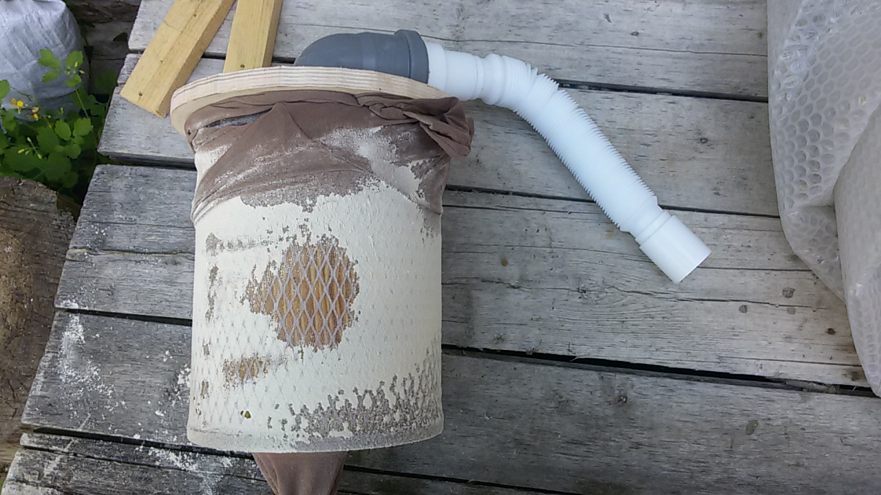

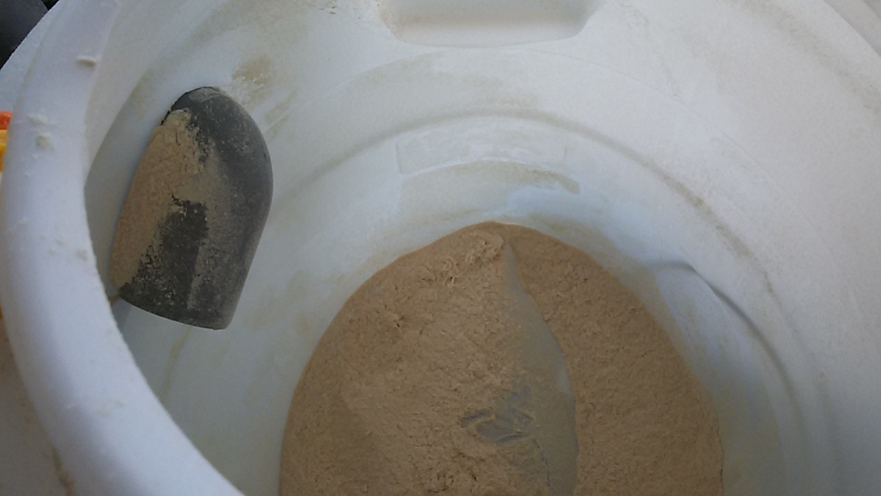

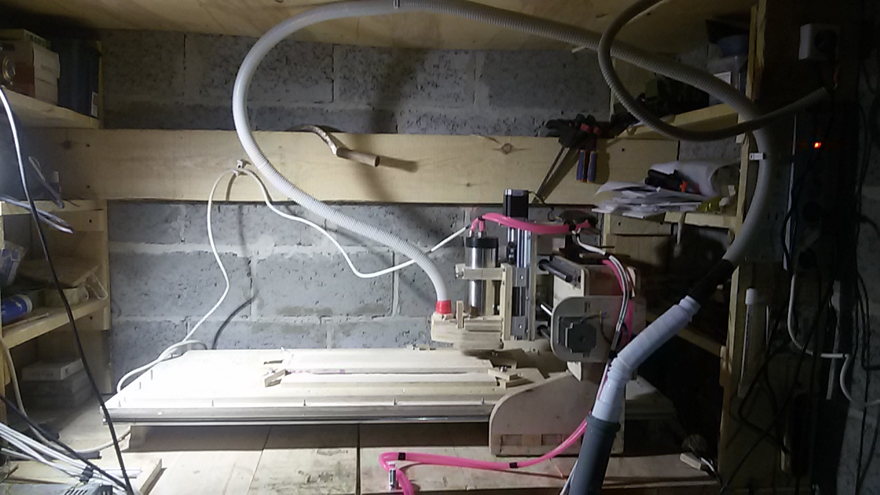

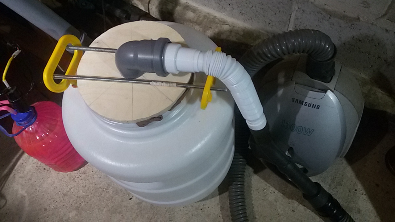

После сборки станка настал черёд резать разные штуки. Сразу же встал вопрос пылеудаления. Первое время попользовался старым домашним пылесосом. Быстро убедился, что мешка хватает минут на 40-70 работы станка.
Далее наткнулся. И через некоторое время собрал аналог.
В целом всё - как по ссылке: фильтр воздушный от газели(350Р), бочка для пищевых продуктов(430Р), пару канализационных труб D50 прямых и с изгибами, 2 гофры для сифонов, один чулок, старая камера для велосипеда. Взял гофру D32 для укладки проводов, подмотал изолентой до нужного радиуса - всё состыковал, запустил, протестил на станке. На торцовках лобзиках и прочих инструментах не проверял. Проверю напишу.
В итоге - пыль, стружка не разлетается по помещению, часть засасывается,а часть ложится по краям реза. Пыли в воздухе стало в разы меньше, но на 100% задача не решена. Возможно с другим пылесосом будет лучше.
Характеристика изделия: большой объем бака, дешевизна, есть минус, гофра для проводов при прохождении воздуха - дичайше свистит.
20160614_071334.jpg (4327 просмотров) <a class='original' href='./download/file.php?id=82484&mode=view' target=_blank>Загрузить оригинал (436.96 КБ)</a>
20160610_221607.jpg (4327 просмотров) <a class='original' href='./download/file.php?id=82485&mode=view' target=_blank>Загрузить оригинал (296.12 КБ)</a>
20160610_221645.jpg (4327 просмотров) <a class='original' href='./download/file.php?id=82487&mode=view' target=_blank>Загрузить оригинал (312.5 КБ)</a>
20160614_071527.jpg (4327 просмотров) <a class='original' href='./download/file.php?id=82488&mode=view' target=_blank>Загрузить оригинал (213.29 КБ)</a>
20160614_071459.jpg (4327 просмотров) <a class='original' href='./download/file.php?id=82489&mode=view' target=_blank>Загрузить оригинал (429.9 КБ)</a>

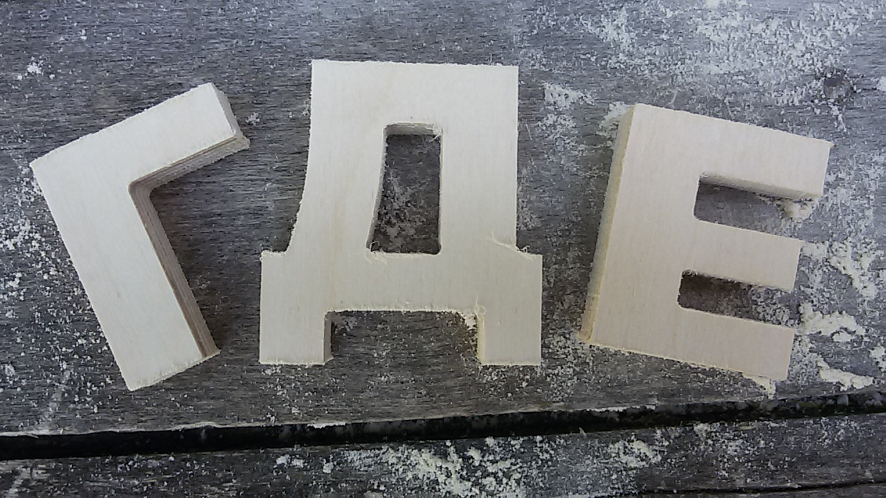

Простые вещи. Испытывал на них пылесос. Все ок.
Приветственная табличка. Фанера 12 мм. (4281 просмотр) <a class='original' href='./download/file.php?id=82542&mode=view' target=_blank>Загрузить оригинал (939.47 КБ)</a>
Набор букв. Детям для обучения и игр. (4281 просмотр) <a class='original' href='./download/file.php?id=82543&mode=view' target=_blank>Загрузить оригинал (1.33 МБ)</a>
