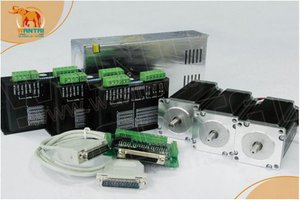

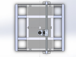

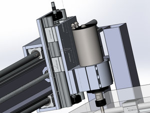

Есть идея собрать невысокобюджетный станок из китайских запчастей с алиекспресса. Моторы нема23-28кг/с, шпиндель 2.2КВт ЕР20 с водяным охлаждением, ШВП 1605, рельсы SBR20. Пока ориентируемся на металлопрофиль 60х60х2мм. Набросок в солиде в приложенных скринах. Длинная ось с кареткой будет внутри металлического швеллера. Допуски металлопроката нам известны, конечно, потому вопрос: имеет ли смысл использовать алюминиевый конструкционный профиль или еще что-то? При этом массу станка терять не хотелось бы, уже был опыт сборки довольно жидкого и легкого станка. Каких трудностей при сборке и в дальнейшей эксплуатации ожидать? Насколько вообще жизнеспособна наша схема? Спасибо.

А стол из чего? Его не перекосит на такой длине с одним винтом ШВП в центре при обработке с краю?

alexg-nn писал(а):А стол из чего? Его не перекосит на такой длине с одним винтом ШВП в центре при обработке с краю?
Вероятнее всего - МДФ 20-30мм, может быть будет усилен металлической рамкой из профиля. Я не совсем понял, в каком именно месте его перекосит, но мысли поставить еще 2 рельсы присутствуют. Также есть мысль сместить существующие рельсы ближе к центру

Про перекос - это я вот о чём. Обычно конструкции с подвижным порталом и одним центральным ШВП страдают от заклинивания, если портал достаточно широкий и резание ведётся на краю. Поэтому портал возят двумя ШВП по краям.
В вашем же случае, по идее, подвижный стол имеет большую базу для опоры, чем подвижный портал и клинить его не должно, так что это я, вероятно, погорячился :) Но прогнуться он может, так что усилить бы не мешало.

Навскидку - килограмм 10-15, я думаю. Стол - это решетка из профиля 20х40, на нее закреплен МДФ 20мм, сфрезерован этим же станком, на все это уложена экономпанель с пазами.
Из забавных моментов - нужно было срочно собрать каретку под шпиндель и подвернулась возможность сделать её из листовой стали 6мм... В сборе с мотором и шпинделем она весит килограмм 40, наверное :D Как ни странно - бегает очень даже, с виду и не скажешь, насколько она тяжелая :)

Слушайте, но моторы нема23-28кг/с (по Вашей теме я понял что стоят именно они) должны нормально тянуть Ваш станок!
Какие характеристики у Вашего источника питания?

Источник питания -китайский 36 вольт 350ватт.
Моторы:
Технические характеристики (57BYGH115-003B, вал с 2 сторон):
Угловой шаг: 1,8 градуса
Длина: 115 мм
Напряжение: 6.3 В
Ток: 3 А
Сопротивление: 2.1 Ом
Индуктивность: 9 мГн
Момент удержания: 30 кг*см
Кол-во выводов: 4 шт
Инерция ротора: 810 кг*см2
Фиксирующий момент: 0,89 кг*см
Диаметр переднего вала: 8 мм
Диаметр заднего вала: 6,35 мм
Длина заднего вала: 15мм
Вес: 1,55 кг
Получается, что где-то на 500об/мин под нагрузкой на моем станке момент совсем маленький, ШВП тормозится легко, возможны пропуски шагов.
Я не очень хорошо шарю в электротехнической части шаговых двигателей, может возможно что-нибудь изменить, чтобы увеличить момент на таких оборотах?

Могу сказать точно что для мотора с такой индуктивностью 36 вольт очень мало, но вольтаж на сколько я знаю не влияет на момент!
И если смотреть по этой таблице http://topcnc.ru/StepperMotorCalculator ... .8,W=1,D=5 то максимальные обороты на 36 вольтах для вашего двигателя составят 254.65 об/мин. Как Вы его до 500 разогнали?
Может быть ток на драйверах неправильно выставлен?
