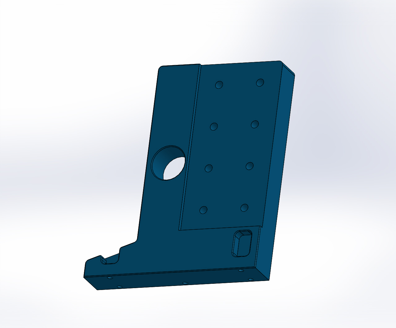

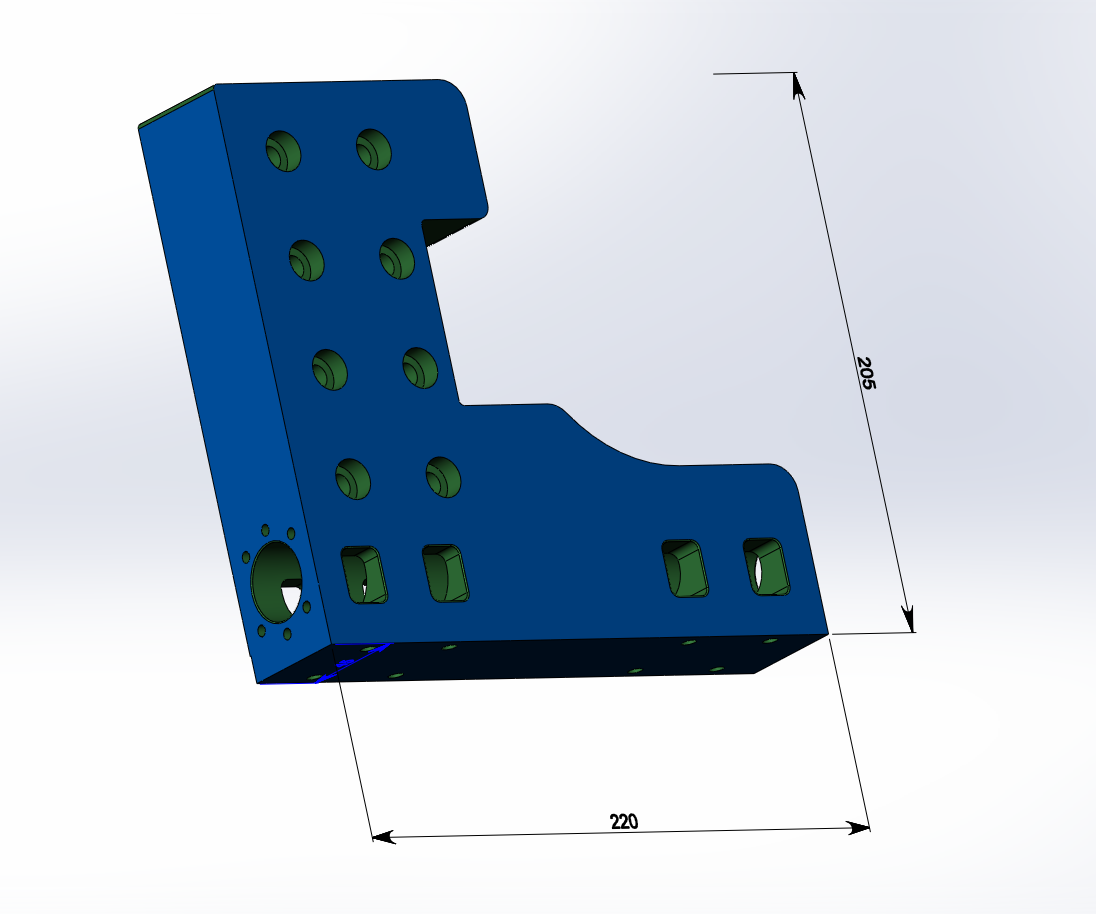

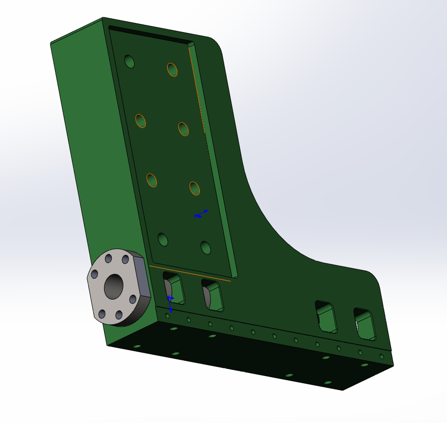

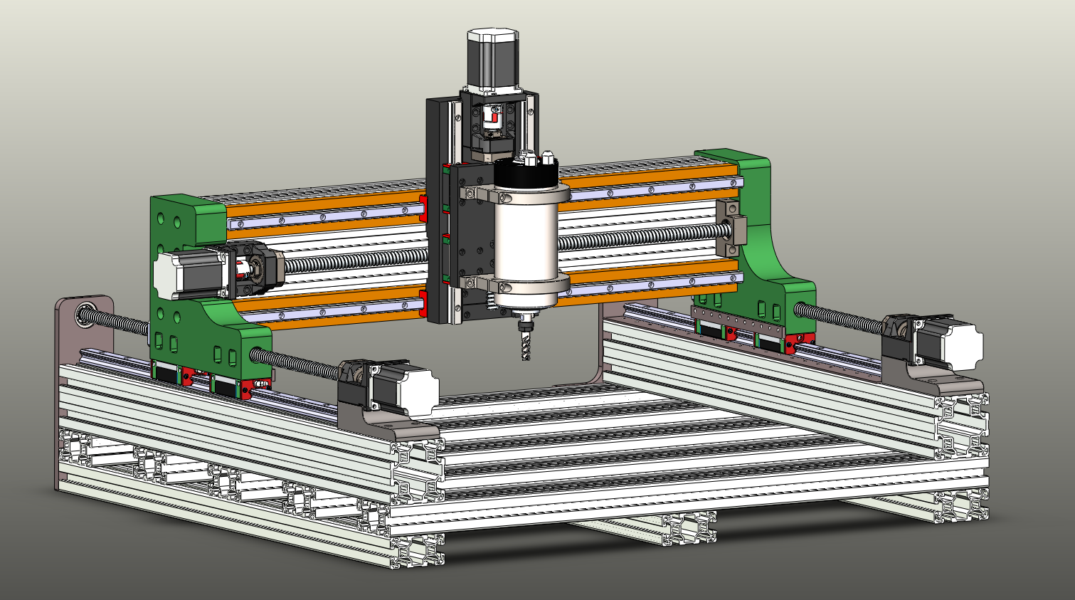

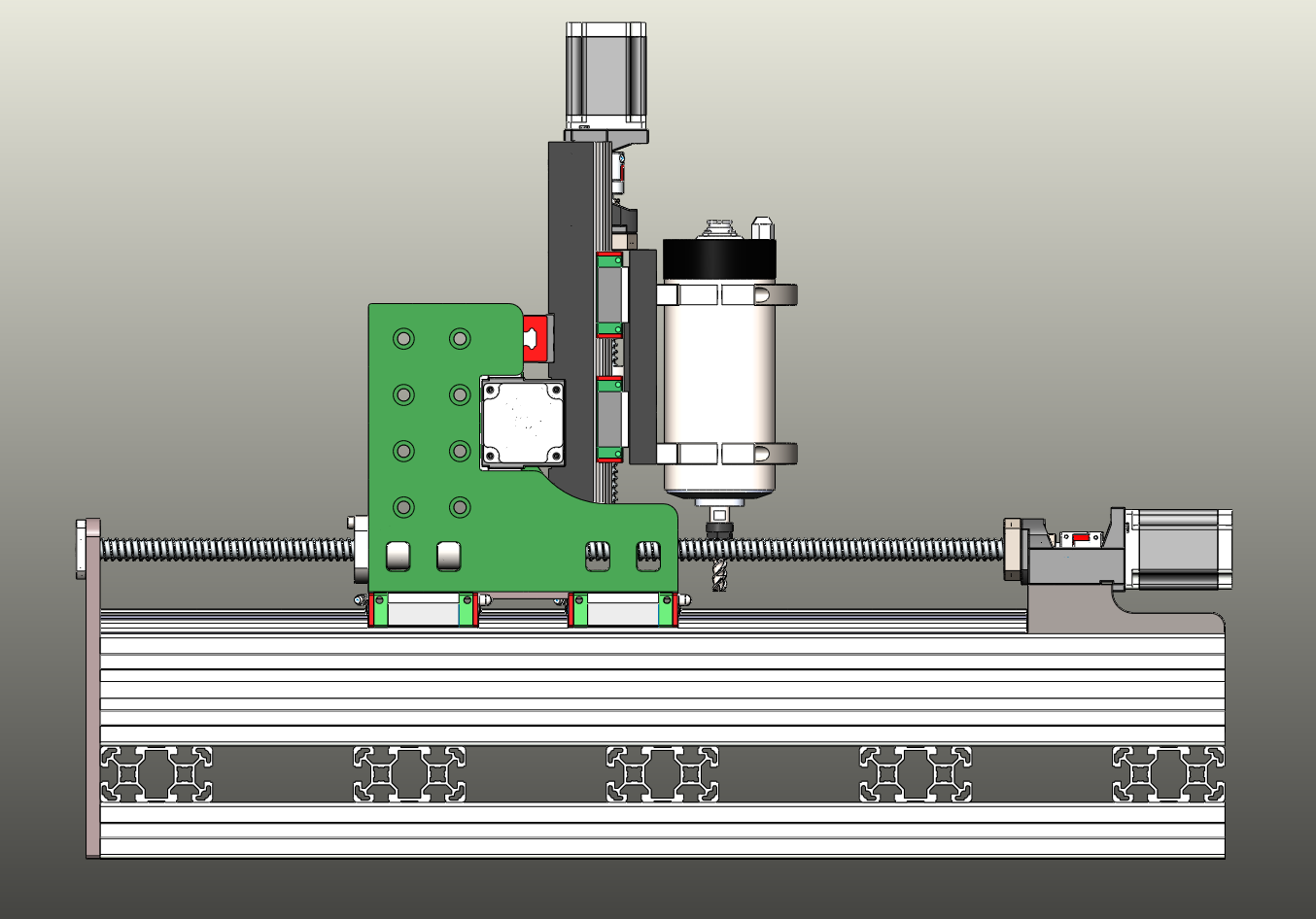

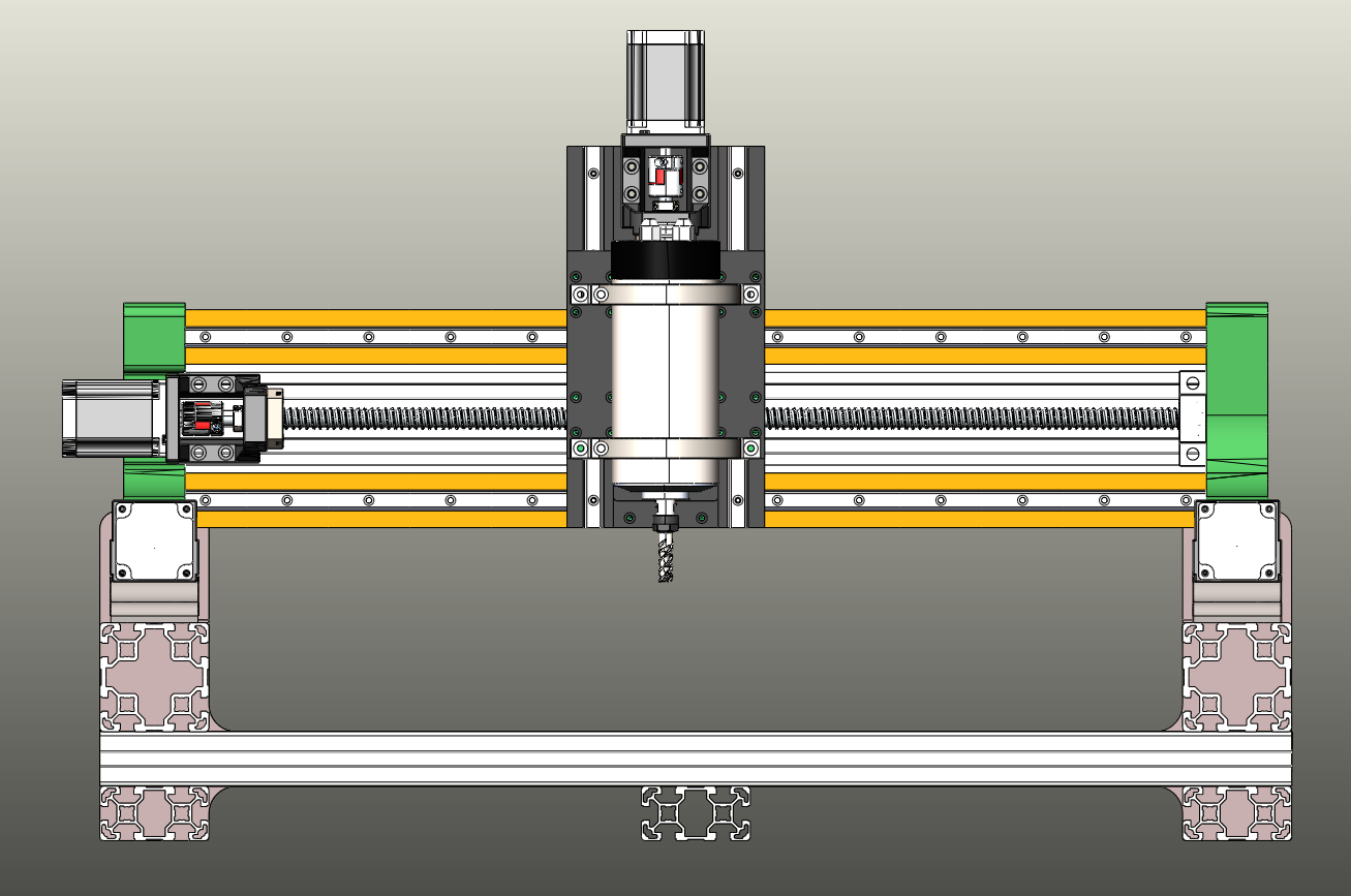

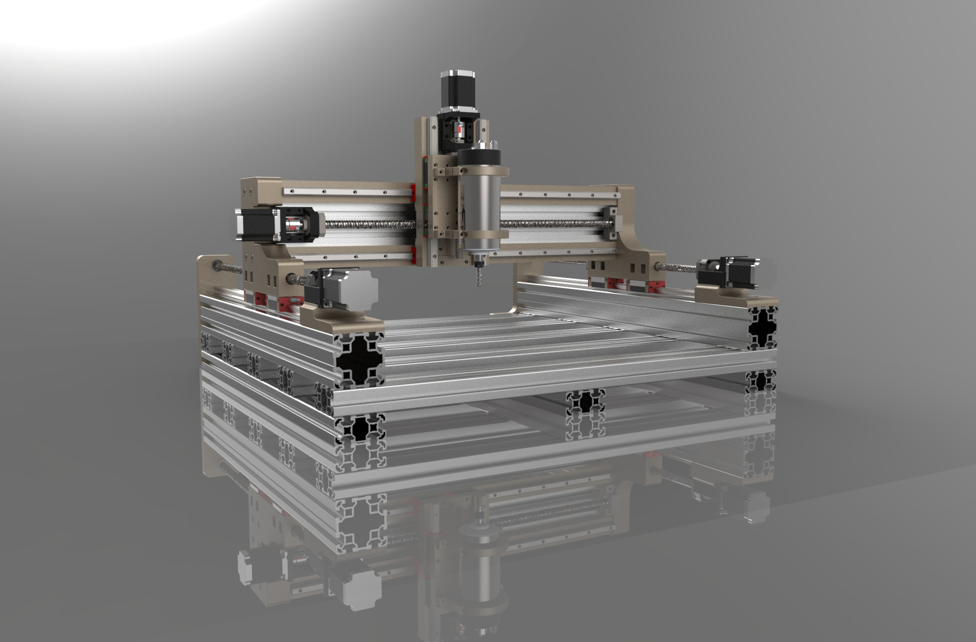

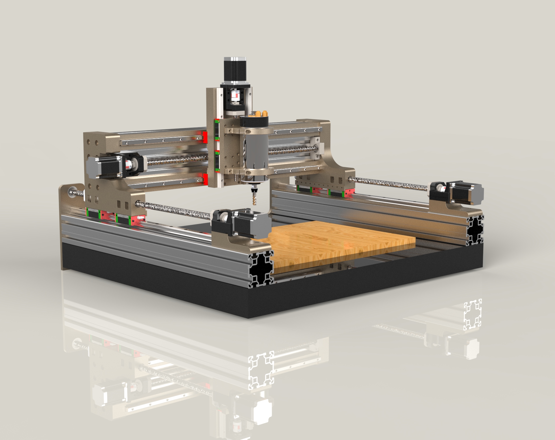

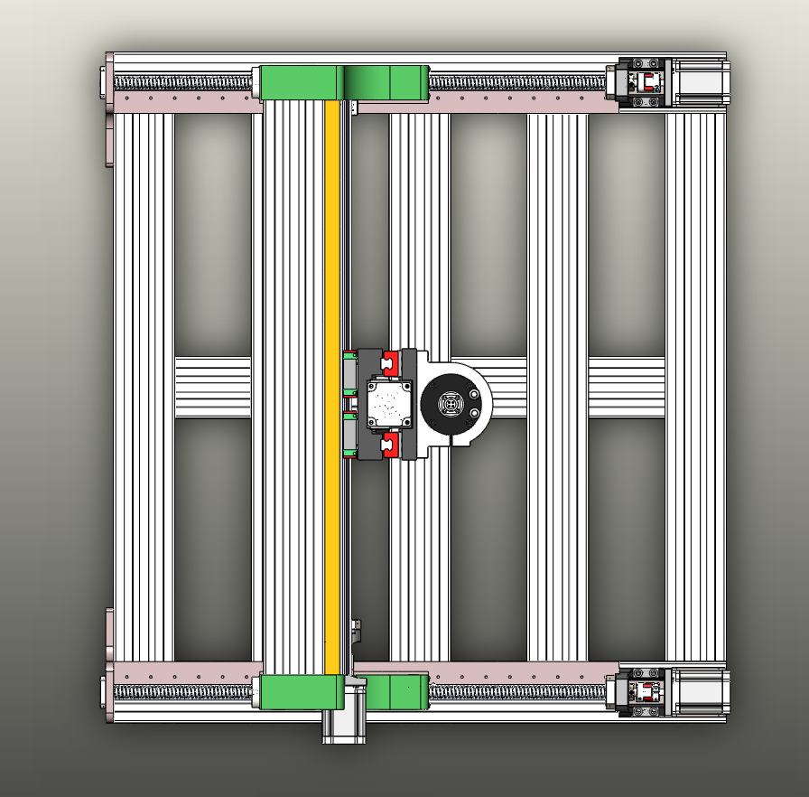

Позвольте представить свой новый проект станка с ЧПУ.
Долго оттягивал выкладывание проекта так, как все было слегка в сыром виде. Многое помогли при проектировании Максим (frezeryga) и Андрей (Ascov)
В результате начал вырисовываться такой портальник для работы в основном по дереву, но и с заявкой на цветной металл.

Со столом пока не ясно. Профиль набросал, но стол скорее всего из мраморной плиты будет. Думаю толщины 60-80 мм вполне хватит.

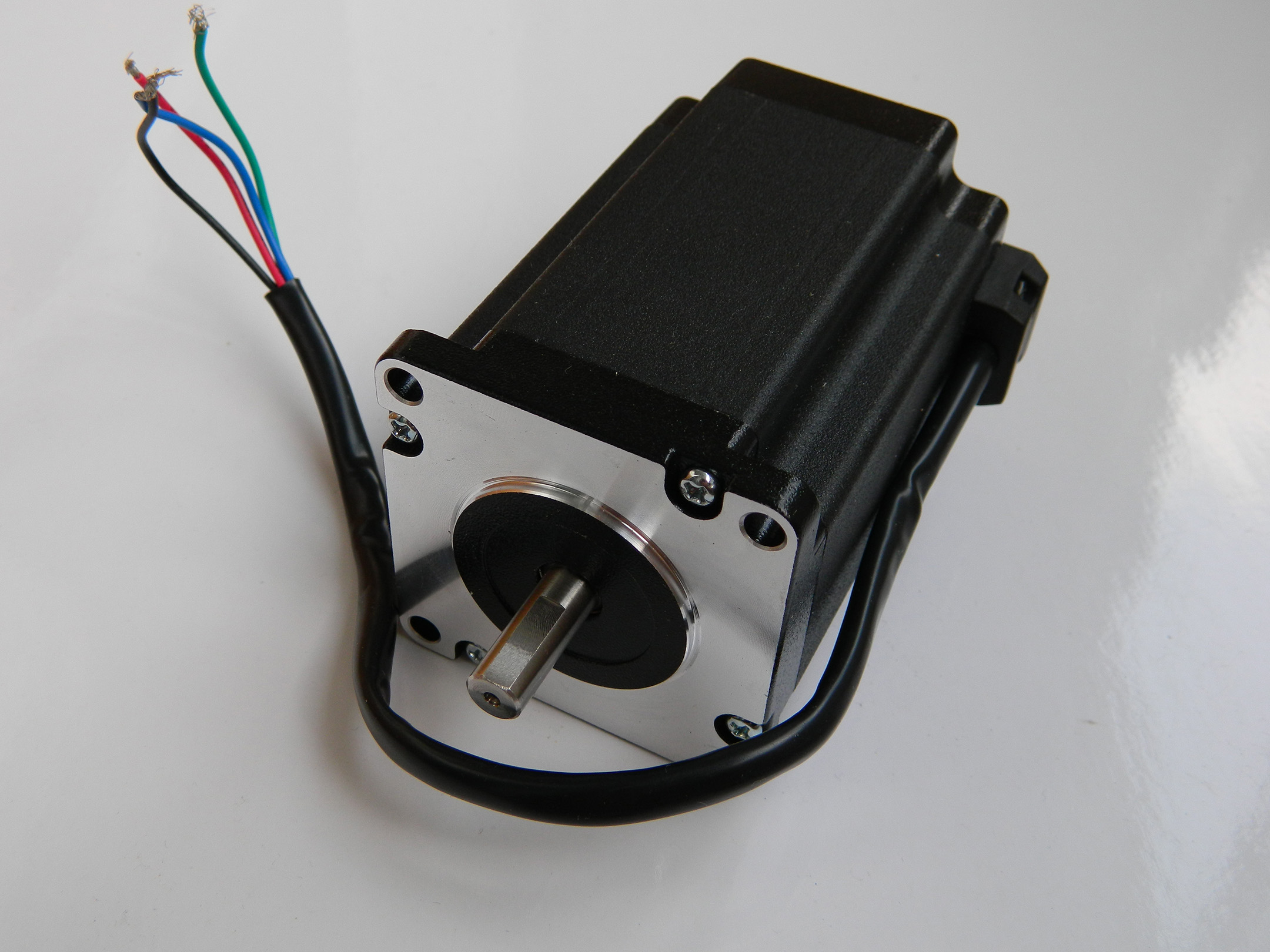

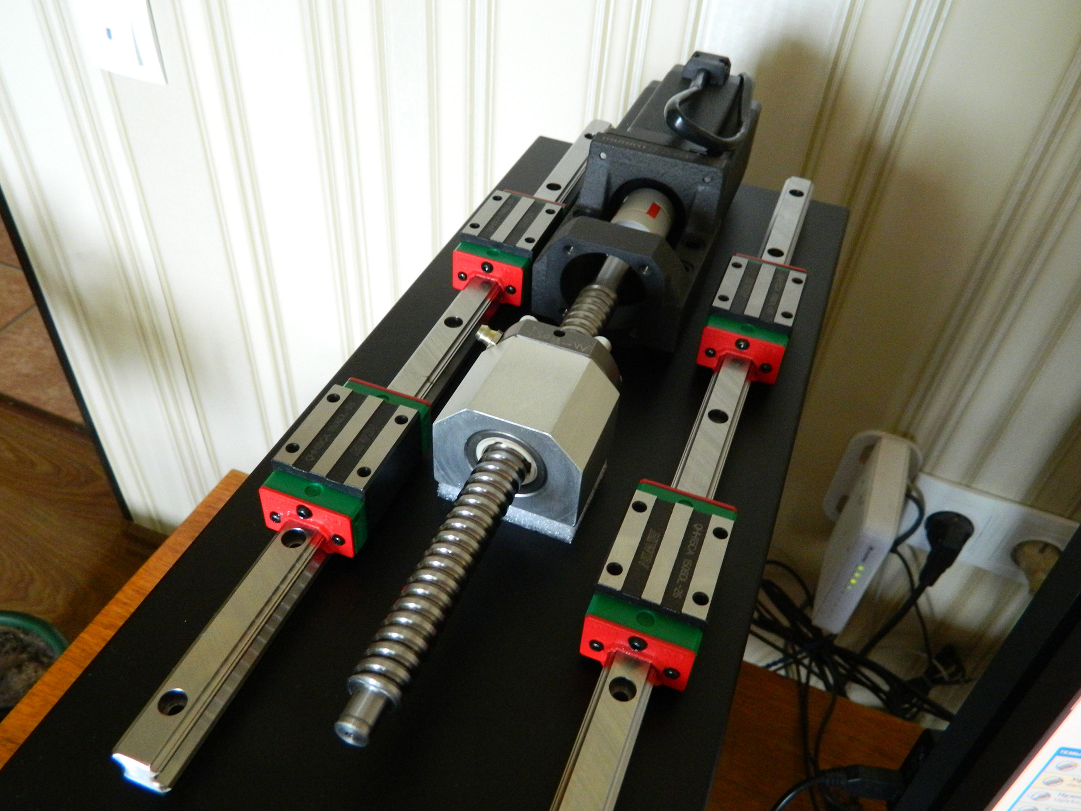

Проект получается на фоне кризиса затяжной, поэтому не все так скоро. На данный момент уже приобрел комплектующие на ось Z, мотор на X и каретки на все оси.

Все оси на 15 размере кареток за исключением оси X. Там я решил 20 размер поставить. Все каретки с сепараторами. Этим хочу немного снизить уровень шума.
Рабочее поле получается 600x400x128, что полностью перекрывает мои потребности.
Сам проект постоянно редактируется. Что-то меняю, что-то упрощаю или переделываю. Но концепт остается неизменным. Некоторые детали делаю или буду делать из дерева для более наглядного представления. Так я уже собрал действующий макет оси Z и в дереве довольно не плохо получилось.

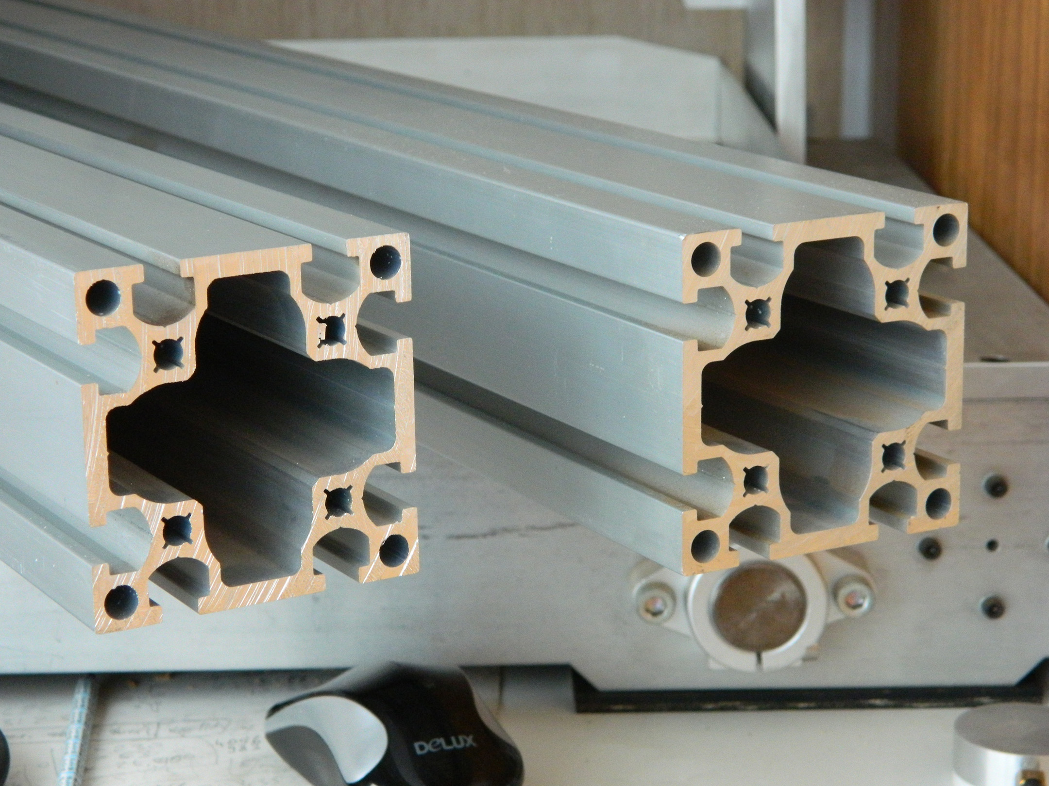

Профиль на боковины корейский DF 8080 довольно крепкий.
DSCN4811.JPG (25858 просмотров) <a class='original' href='./download/file.php?id=67820&sid=950d826fcc4fc2c035ec3ff1cc5aa97a&mode=view' target=_blank>Загрузить оригинал (818.63 КБ)</a>
DSCN4813.JPG (25858 просмотров) <a class='original' href='./download/file.php?id=67821&sid=950d826fcc4fc2c035ec3ff1cc5aa97a&mode=view' target=_blank>Загрузить оригинал (834.77 КБ)</a>
На портал профиль 160x80 уже на подходе благодаря Ascov
На ось Z ШВП С5. Хотелось бы и на остальные оси такие поставить. Будем смотреть по финансам. Ось Y запланирована с двойной гайкой.

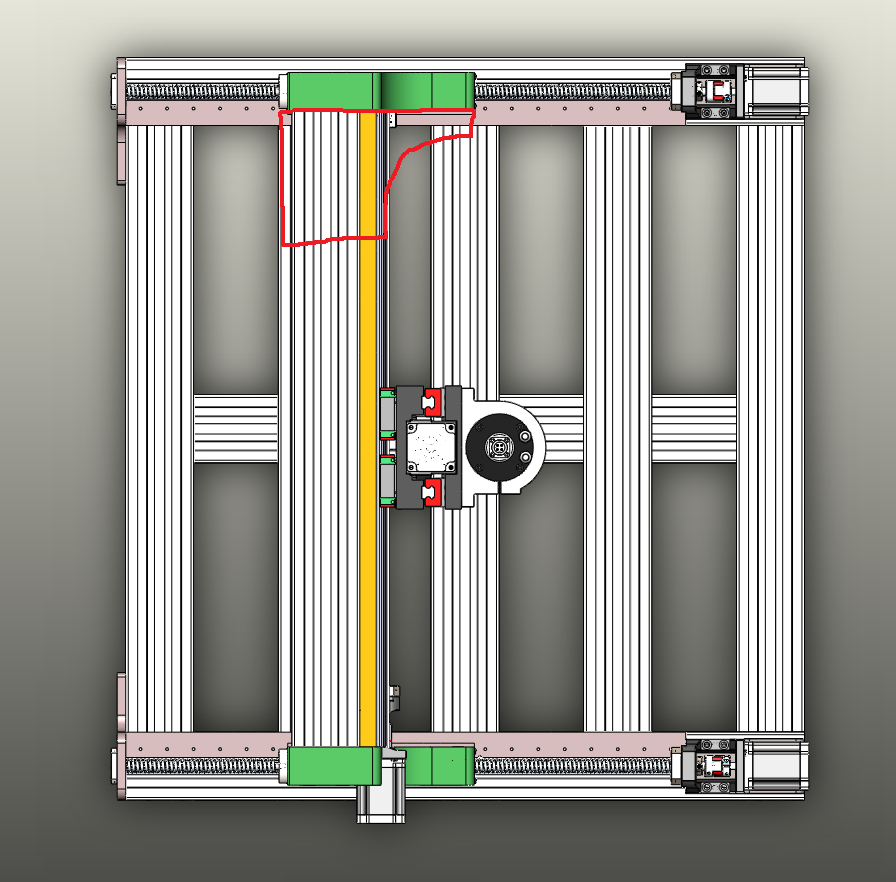

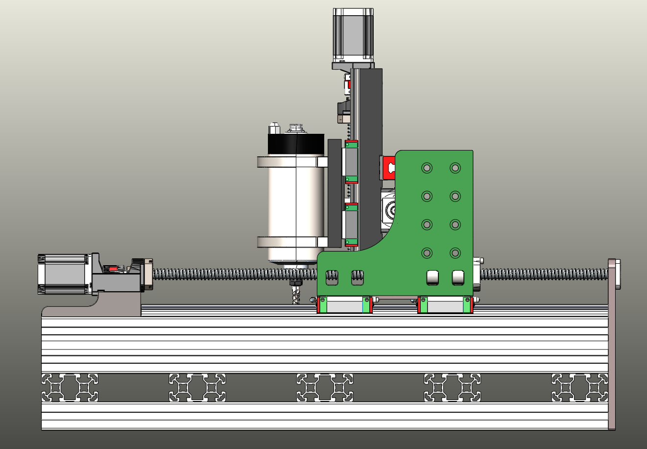

А почему двигатель тут так расположен?
187.JPG (25833 просмотра) <a class='original' href='./download/file.php?id=67823&sid=950d826fcc4fc2c035ec3ff1cc5aa97a&mode=view' target=_blank>Загрузить оригинал (38.08 КБ)</a>
Так ведь теряется значительная рабочая часть стола.
Сообщения: 3023
Re: ЧПУ фрезерный станок "Бобр" 600x400 мм по дереву и не то
AndyBig писал(а):Так ведь теряется значительная рабочая часть стола.
Да, если его за профиль вынести, рабочего поля прибавится, но я на свои размеры вышел и большее поле не планирую. А если укоротить профиль, то рабочая зона придвинется к переднему краю стола (у меня теперь на станке так), а это не очень хорошо для крепления и стружка со стола летит.

Почему так ограничились? Рельсы закуплены короткие? А то лишние метражи профиля не задействованные остаются.

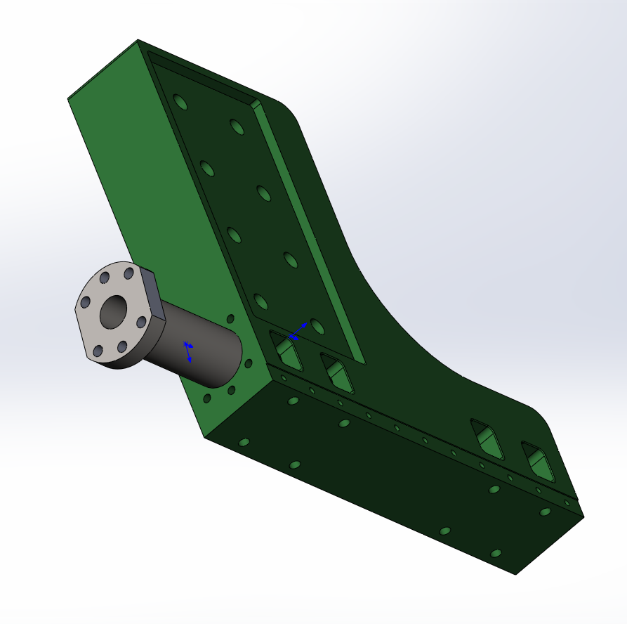

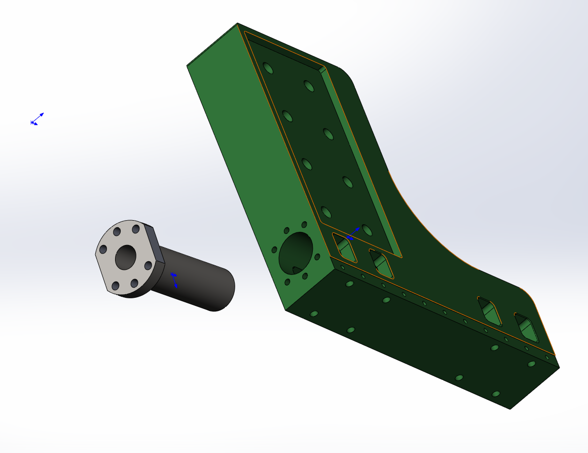

И главный вопрос, как сверлить такие длинные дырки в боковинах под швп?
Сообщения: 3023
Силвер писал(а):Почему так ограничились? Рельсы закуплены короткие? А то лишние метражи профиля не задействованные остаются.
Задача стояла выйти на размер 600x400, что и сделал.
Сообщения: 3023
evgenyjp писал(а):И главный вопрос, как сверлить такие длинные дырки в боковинах под швп?
Так в тиски зажал и с каждой стороны по половине. С одной стороны на 28 мм под гайку, с другой на 20 мм под выход винта. Базовая плоскость на которую крепится гайка ровная и отфрезерованная, а легкая несоосность (если и будет) ни на что не повлияет.

О общая длинна какая ? 20-28мм сверлом??? Или растачивать? Тяжко будет имхо
Сообщения: 3023
evgenyjp писал(а):О общая длинна какая ? 20-28мм сверлом??? Или растачивать? Тяжко будет имхо
Screenshot - 02.01.2016 , 22_48_51.png (25803 просмотра) <a class='original' href='./download/file.php?id=67824&sid=950d826fcc4fc2c035ec3ff1cc5aa97a&mode=view' target=_blank>Загрузить оригинал (152.1 КБ)</a>
зачем растачивать. Достаточно просверлить по ровнее. Гайка в торец прикручивается. Отверстие хоть на 0.5 мм больше можно. При сборке все станет на свои места
Screenshot - 02.01.2016 , 22_55_20.png (25793 просмотра) <a class='original' href='./download/file.php?id=67825&sid=950d826fcc4fc2c035ec3ff1cc5aa97a&mode=view' target=_blank>Загрузить оригинал (158.95 КБ)</a>
Screenshot - 02.01.2016 , 22_55_38.png (25793 просмотра) <a class='original' href='./download/file.php?id=67826&sid=950d826fcc4fc2c035ec3ff1cc5aa97a&mode=view' target=_blank>Загрузить оригинал (131.92 КБ)</a>
Screenshot - 02.01.2016 , 22_56_09.png (25793 просмотра) <a class='original' href='./download/file.php?id=67827&sid=950d826fcc4fc2c035ec3ff1cc5aa97a&mode=view' target=_blank>Загрузить оригинал (123.72 КБ)</a>
Главное базовые плоскости точно сделать

я бы не делал упор по всему контуру профиля а делал бы только снизу и спереди.
0.JPG (25787 просмотров) <a class='original' href='./download/file.php?id=67833&sid=950d826fcc4fc2c035ec3ff1cc5aa97a&mode=view' target=_blank>Загрузить оригинал (153.34 КБ)</a>
Сообщения: 3023
frezeryga писал(а):я бы не делал упор по всему контуру профиля а делал бы только снизу и спереди.
Потому что так легче или чего?
Сообщения: 13712
потомучто при сборке если понадобится то можно чтото пожложить для кректировки ну и меньше требований к точности. карман по 4м сторонам нужно делать очень точно чтобы профиль входил без зазора.

На каретке оси Z ребра бы добавить...
Сообщения: 3023
ukr-sasha писал(а):На каретке оси Z ребра бы добавить...
Мне кажется там они лишние. Плита короткая. Шпиндель практически за каретки держится.

Как будешь крепить рельсы на подиумах? В профиле резьбу резать или внутрь профиля стальную полосу вставлять?
Фердинанд Порше
Сообщения: 3023
ultrus писал(а):Как будешь крепить рельсы на подиумах? В профиле резьбу резать или внутрь профиля стальную полосу вставлять?
Полосу поставлю по всей длине. Профиль в этом месте 5мм толщиной. Сбоку можно упор на т-болтах поставить.

А про защиту думал?
Фердинанд Порше
Сообщения: 3023
ultrus писал(а):А про защиту думал?
На боковой профиль изнутри поставлю пластины под самый портал. Этого мне хватит

Хорошая компоновка с двумя винтами, единственное, я б еще добавил угол, скрепляющий боковину портала, и низом портала, примерно как на рисунке (у себя хочу так сделать) и желательно одной пластиной.
Screenshot - 02.01.2016 %2C 21_09_33.png (25620 просмотров) <a class='original' href='./download/file.php?id=67859&sid=950d826fcc4fc2c035ec3ff1cc5aa97a&mode=view' target=_blank>Загрузить оригинал (176.69 КБ)</a>
Сообщения: 13712
На станке с двумя винтами эта пластина ненужна. На станке с одним винтом где жесткость на перекос обеспечивается каретками она помогла бы а тут таких нагрузок нет.
