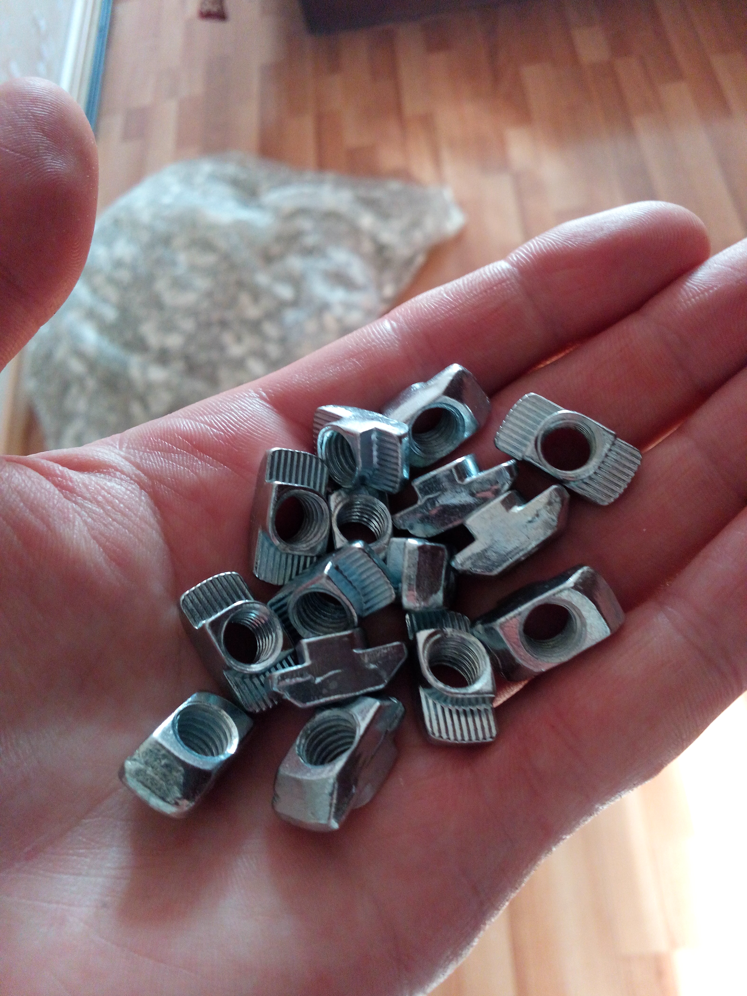

Не могу подумать как лучше крепить ребра (профиль45х90) к основание портала. Между креплениями рельс насверлить и по профильным паз гайкам затянуть. Или профиль насквозь просверлить, и на всю длину подтянуть. Как лучше?

Я бы прикрутил через профиль в плиту. Но щас это неважно поскольку делается все по месту.

Гайки очень простые. Не знаю как по твердости. И интересно на сколько крепко пять шесть витков резьбы смогут зафиксировать на портал ребра.

Гайки м 8 (5406 просмотров) <a class='original' href='./download/file.php?id=62793&sid=f5cfb1e2a637360f8444deb89a5ba7fd&mode=view' target=_blank>Загрузить оригинал (4.85 МБ)</a>
Гайки м 8

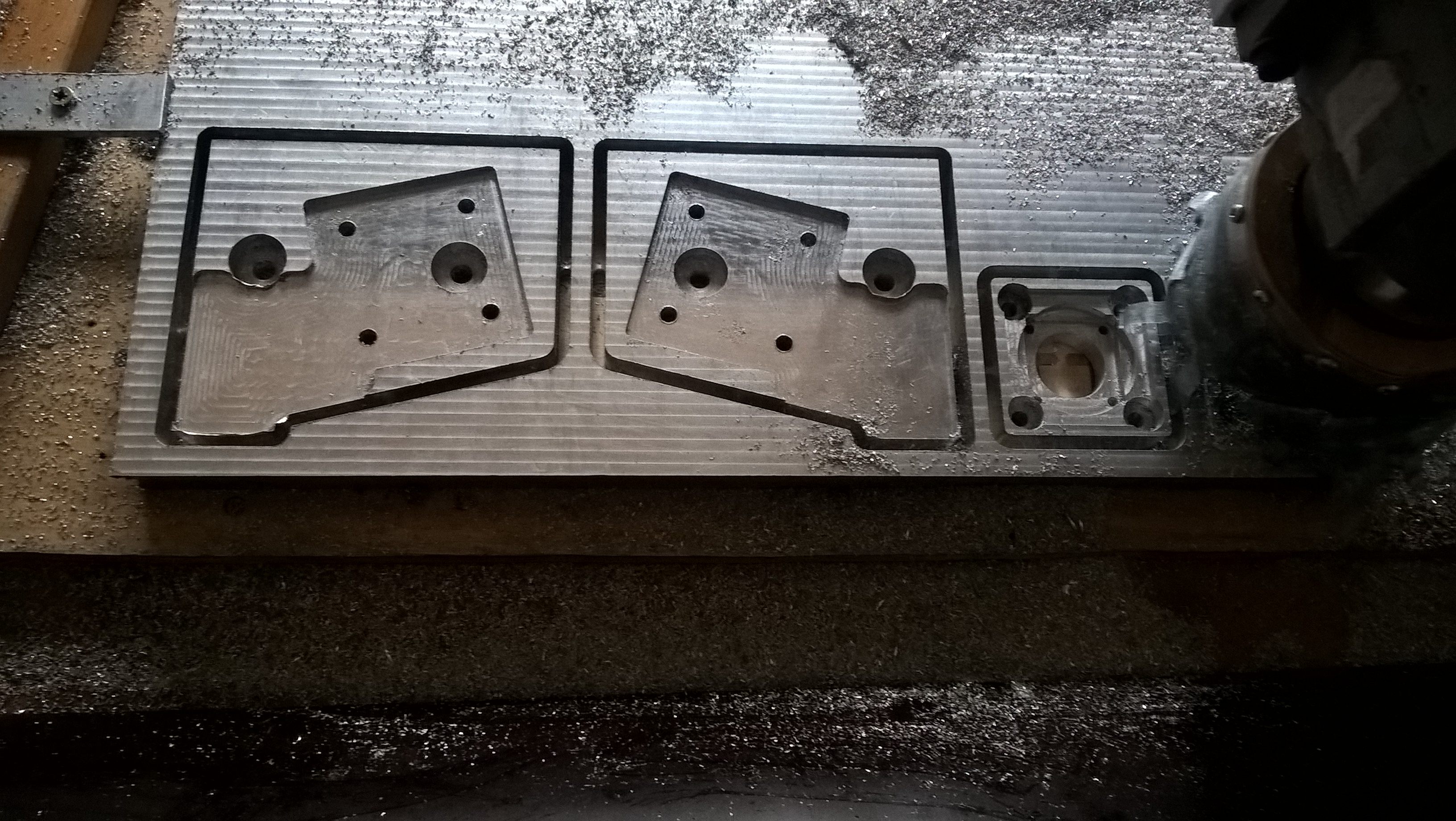

Первые детальки из д16. Из плиты 25мм. Кронштейны, под серво приводы.
Работа участника данного форума, автор Rustysand.

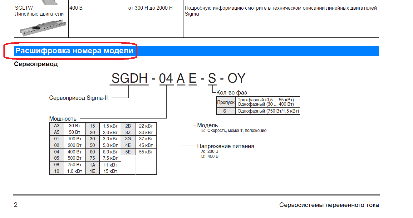

"Контроллер Yaskawa sgdh-08AE-SY202-E" подскажите как можно расшифровать? Предлагает новый за 11 руб.
Сообщения: 34042
Re: Усиленный портальник КРМ 850х550х150
Силвер писал(а):"Контроллер Yaskawa sgdh-08AE-SY202-E" подскажите как можно расшифровать?
Это не контроллер, расшифровывается так:
01.png (4942 просмотра) <a class='original' href='./download/file.php?id=63606&sid=f5cfb1e2a637360f8444deb89a5ba7fd&mode=view' target=_blank>Загрузить оригинал (77.63 КБ)</a>

Проект провален(((.
Буду начинать все с начала.

Провалился- имел ввиду длиные детали с погрешностью вышли. Хотел как можно лучше, а получилось не совсем как надо. Разоряться то что, в кредиты не лезу, просто времени много ушло бездарно...
Буду менять проект. Под рельсы канавки убрать. 1250мм чтоб не повело, нужно хорошо постараться. Сложно добиться одинаковой толщины плиты на всей длине.
Думаю нужно шлифовать поверхности и канавки убрать.
