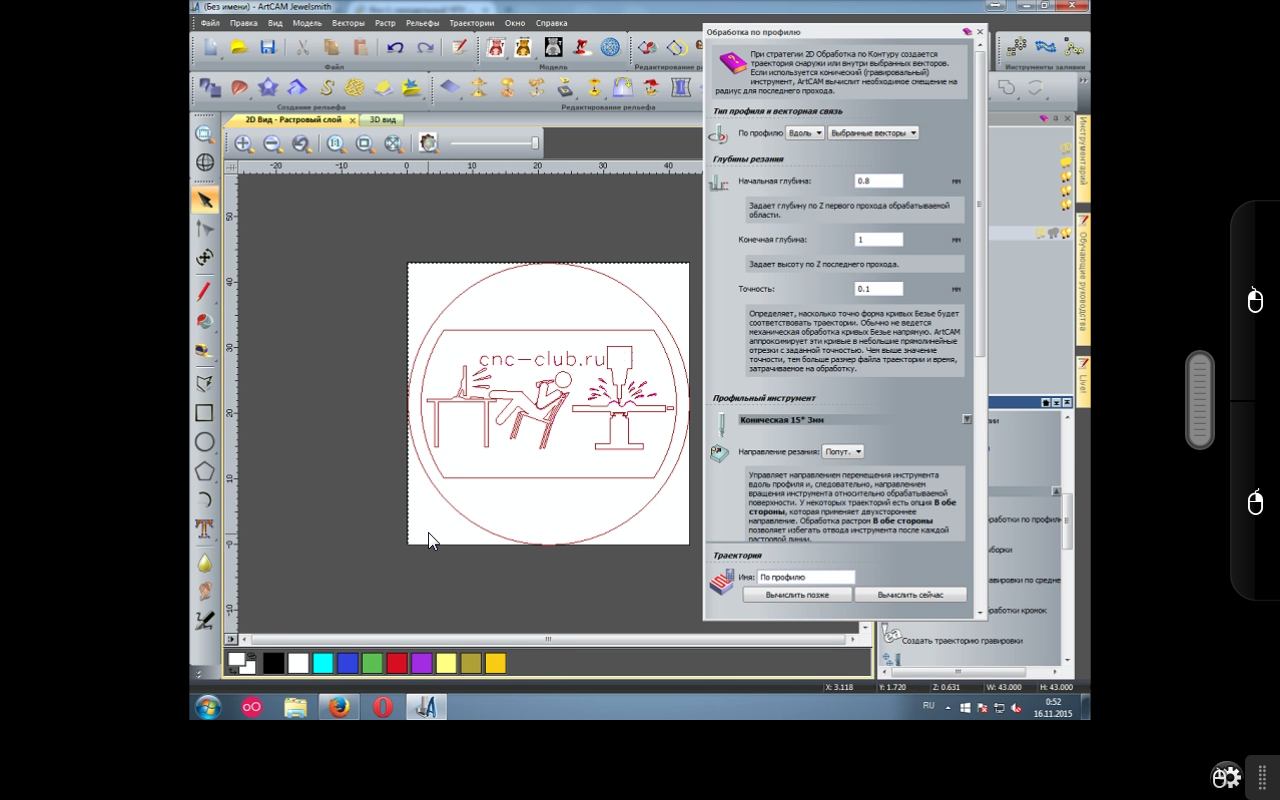

Хочу создать траекторию обработки по вектору логолипа cnc-club.ru в Арткаме 2011
cnc-club.ru 01.jpg (9790 просмотров) <a class='original' href='./download/file.php?id=63689&sid=b485edc2bfa4baa51ea4d74db9aeb2d8&mode=view' target=_blank>Загрузить оригинал (472.79 КБ)</a>
Но когда делается вычисление траектории получаю такое кривое нечто не зависимо от выбранной фрезы-инструмента.
cnc-club.ru 02.jpg (9790 просмотров) <a class='original' href='./download/file.php?id=63690&sid=b485edc2bfa4baa51ea4d74db9aeb2d8&mode=view' target=_blank>Загрузить оригинал (526.31 КБ)</a>
cnc-club.ru 03.jpg (9790 просмотров) <a class='original' href='./download/file.php?id=63691&sid=b485edc2bfa4baa51ea4d74db9aeb2d8&mode=view' target=_blank>Загрузить оригинал (520.98 КБ)</a>
Из-за чего это?
Как можно решить, или исправить?

Стоит слишком низкое разрешение.. Нужно увеличить или при создании рабочего поля, или при расчете УП..
Re: Box-1 самодельный ЧПУ станок v2.0 по дереву 380х480х180
vektor_z писал(а):Стоит слишком низкое разрешение.. Нужно увеличить или при создании рабочего поля, или при расчете УП..
Загрузил по новому 43х43 мм разрешение 1626х1626 эффект тот же. И при 4000х4000 тоже.
Где могу найти этот параметр при расчете УП?
Кое что нашел, но оно только на качество визуализации влияет. Боле сглаженная и красивей модель в 3d окне.
Но на траекторию не влияет. Такая же кривая.

Поставь точность 0.1 или менее - все будет нормально
tmp_30754-Screenshot_2015-11-16-00-52-15146364984.png (9751 просмотр) <a class='original' href='./download/file.php?id=63699&sid=b485edc2bfa4baa51ea4d74db9aeb2d8&mode=view' target=_blank>Загрузить оригинал (434.49 КБ)</a>
Ovaday писал(а):Поставь точность 0.1 или менее - все будет нормально
Благодарю!
Всё получилось!

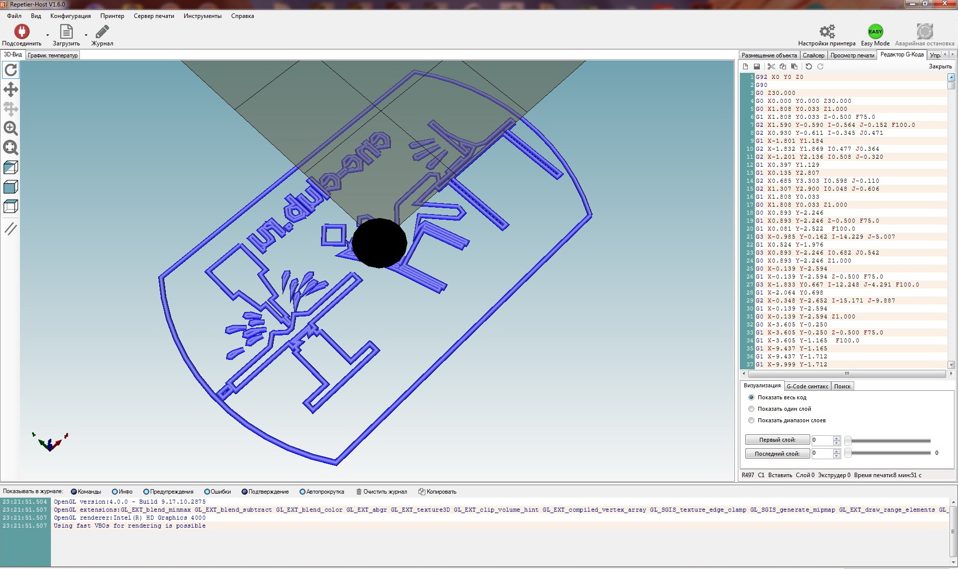

Правда ещё не разобрался с круговой интерполяцией в моей прошивке. Раз - работает, раз - нет.
Пользуюсь этой программой
Repetier-Host.jpg (9725 просмотров) <a class='original' href='./download/file.php?id=63711&sid=b485edc2bfa4baa51ea4d74db9aeb2d8&mode=view' target=_blank>Загрузить оригинал (494.33 КБ)</a>
Как видно боковая "полукруглая рамка" отображается отлично, но голова и конечности уже нет... Только квадраты... На жаль фрезерует так же, как и отображает.
Буду думать как решить этот нюанс. Видимо маленькие радиусы программе и прошивке не нравятся. Или ещё чего-то не то.
Советы приветствуются.
А эта программа для ЧПУ заточена и нужна прошивка Grbl (но у меня для 3d принтера стоит электроника и прошивка.)
Grbl Controller.jpg (9725 просмотров) <a class='original' href='./download/file.php?id=63710&sid=b485edc2bfa4baa51ea4d74db9aeb2d8&mode=view' target=_blank>Загрузить оригинал (238.18 КБ)</a>
А здесь всё нормально отображается, думаю, что и обрабатывается тоже (не пробовал).
Химичил я тут с этой круговой интерполяцией и нифига.
При круговой интерполяции начальная-центральная-конечная координата должна быть на равном расстоянии друг от друга. (если я правильно понял)
Думал, что из-за неравного расстояния эти сбои (тогда проходит по прямой линии от начальной к конечной точке не учитывая центр), но нет.
Методом проб и ошибок выяснилось, что 3d принтеровская программа и прошивка (та что я использую) не признает траекторий у которых радиус меньше 1,5 мм.
То есть если у меня круг диаметром 3-4-5-6 мм то отфрезеровать отверстие не получится 3,175 мм-вой фрезой. А пройтись вдоль вектора - не проблема. А так же можно сверлить.
Вот и проходит по прямой. По этому голова (r = 1,3 мм) и конечности квадратные.
Может кто-то встречал, есть ли возможность задавать в построцессоре условия вычисления радиусов. Если до 1,5 мм пусть считает линейной интерполяцией, если больше, то круговой?
У меня уже крыша едет от информации...
Так что больше не буду тратить на это время. (если конечно кто-то чего-то дельного не посоветует)
Либо перейду обратно на "линейный построцессор", либо перейду на GRBL.
Но на GRBL не видел возможности менять скорость подачи.
Так что буду думать и заниматься приоритетными вопросами.
