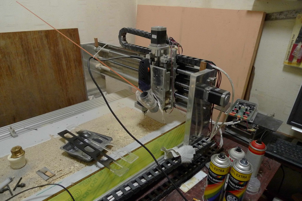

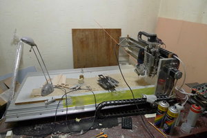

В общем, дано :
Китайческий фрезер с рабочим полем 1000х600х150
P1150883_resize.jpg (3959 просмотров) <a class='original' href='./download/file.php?id=22984&sid=18943871c2135a91b1df4557f8e6c601&mode=view' target=_blank>Загрузить оригинал (214.83 КБ)</a>
P1150884_resize.jpg (3959 просмотров) <a class='original' href='./download/file.php?id=22985&sid=18943871c2135a91b1df4557f8e6c601&mode=view' target=_blank>Загрузить оригинал (200.23 КБ)</a>
Направляющие Х- 16 рельсы на опоре
Направляющие У - 20 круляк (кстати интересное решение, там в центре установлена допопора)
Направляющие Z - 16 кругляк.
ШВП Х, У 16х10 Z - 16Х5, каретки с регулировкой натяга.
Стол алюминиевый станочный профиль.

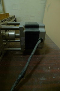

Движки У, Z - Nema23: 57BYGH316
P1150881_resize.jpg (3959 просмотров) <a class='original' href='./download/file.php?id=22982&sid=18943871c2135a91b1df4557f8e6c601&mode=view' target=_blank>Загрузить оригинал (173.71 КБ)</a>

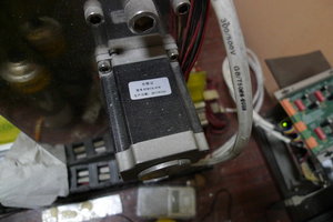

X - Nema34: 86BYGH450a-20-06
P1150882_resize.jpg (3959 просмотров) <a class='original' href='./download/file.php?id=22983&sid=18943871c2135a91b1df4557f8e6c601&mode=view' target=_blank>Загрузить оригинал (84.25 КБ)</a>
ещё есть поворотная ось - но это позже.

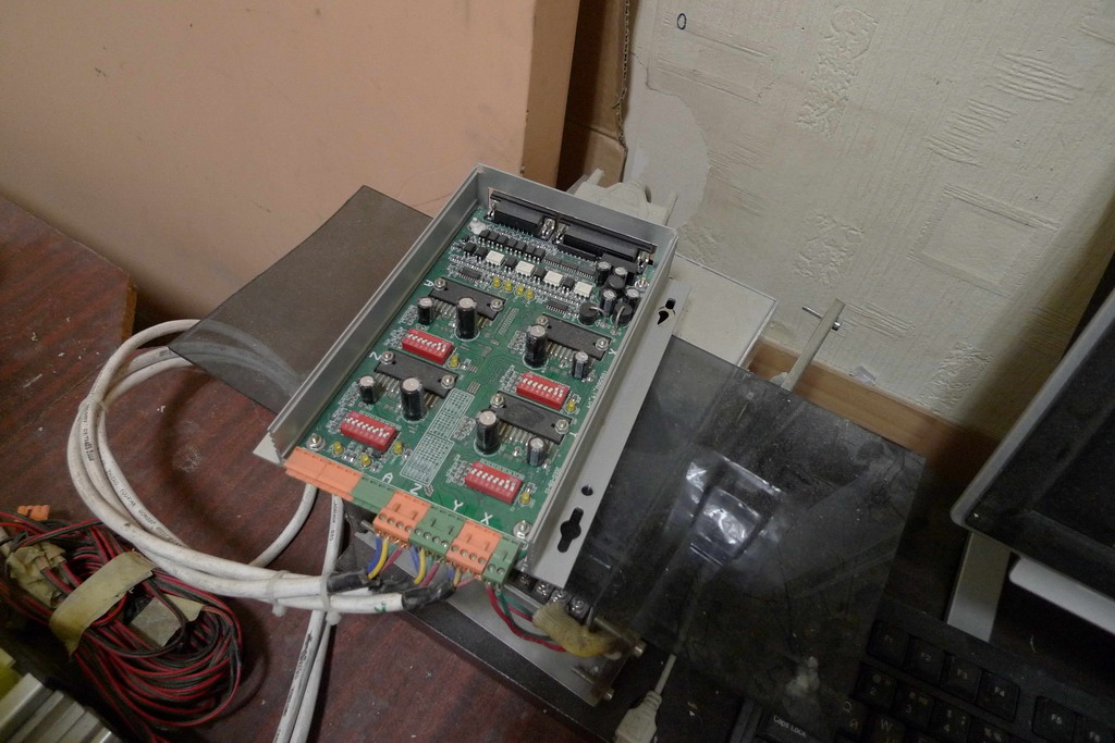

Рулит этим китаедрайвер на TB6560 в люминявой коробочке http://www.aliexpress.com/item/A999A-Al ... 34032.html
P1150880_resize.jpg (3959 просмотров) <a class='original' href='./download/file.php?id=22981&sid=18943871c2135a91b1df4557f8e6c601&mode=view' target=_blank>Загрузить оригинал (195.04 КБ)</a>
Пилит сей девайс простецким китаешпинделем ака бормашинка на 300вт.
Пилит в основном пластики, фанерки да мдфки - (люминь не пробовал,хотя иногда надо но это не критично)
В принципе к механике вопросов особых нет.
А вот управление и шпиндель планируется заменить.
А вот и вопросы к коллективному разуму :)
1. Не могу определиться со шпинделем 0.8-1.5-2.2 водянка.Есть идеи ?
2. Концевики - какие и сколько ? (сейчас простые механические выключатели и те отключены)

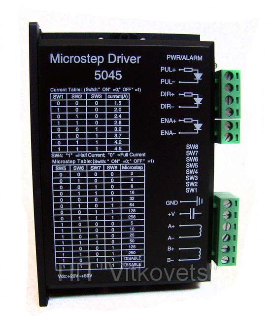

в) Драйвера СW5045 (но подозреваю что Нему34 нужно крутить более мощным драйвером) Хотел Геккодрайвы но жаба победила.
http://cnc.prom.ua/p4057725-drajver-kon ... ovogo.html

Бери 2.2 квт шпиндель, разница по цене не особо большая
Концевики на хоумы, индуктивные датчики с зоной срабатывания 1 мм , вполне точные , в сотку попадают

Только что заметил, что не написал данные по движкам.
Ось Х 86BYGH450a-20-06 http://www.yusto.ru/hardware/step-motor ... l/#vm_info
ток - 5(4 ?)А, сопротивление - 6 Ом, индуктивность 2.3 мН.
кстати в разных мануалах разный ток фазы пишут - то ли 4 то ли 5 А, соответственно если 4 то драйвера 5045 вроде впритык хватает
а если нет то пожалуй стоит таки прикупить 8060 хз...

а) плата за 180 грн без опторазвязки.
б) плата за 340 грн с полной опторазвязкой, такую ставил и на старый станок и заказал для нового. Работала без проблем, подключал к ней и концевики и контактный датчик длины инструмента. До подключения к ней частотника руки не дошли, но такая возможность имеется.

И вроде как драйвера 5045 впритык покрывают потребности.
допустим питаем 48 вольт или 45. это получается -20 % от рассчётного вроде бы тоже приемлемо.
по току вроде тоже - если верить китайцам то 4.5А - это нормальный рабочий ток для драйверов а надо 3 А.
стало быть бм нормально.

Может лучше с запасом драйверы купить?, а то пиковый ток в 1,414 раза больше, чем действующее значение,
Для моторов обычно указывается действующее (если иного не сказано), а на драйверах - наоборот пишут пиковое.
Потом уже можно будет подстроить ток, как надо, чтобы и блока питания хватало, и мотор не перегревался, и со скоростью и крутящим моментом было все, как надо.

Вообще с этими драйверами непонятно - написано про ток "Сurrent" тобишь рабочее, но на заборе тоже написано :)
Маленькие движки 3А - драйвер 4.5А - следовательно отношение 1.414 обеспечиваем.
Большой - не влезаем - пожалуй докуплю ещё СW8060 для него.
СW 5045 просто уже есть, хотя можно и другие купить - эти не пропадут, их найдётся куда применить попозжее.

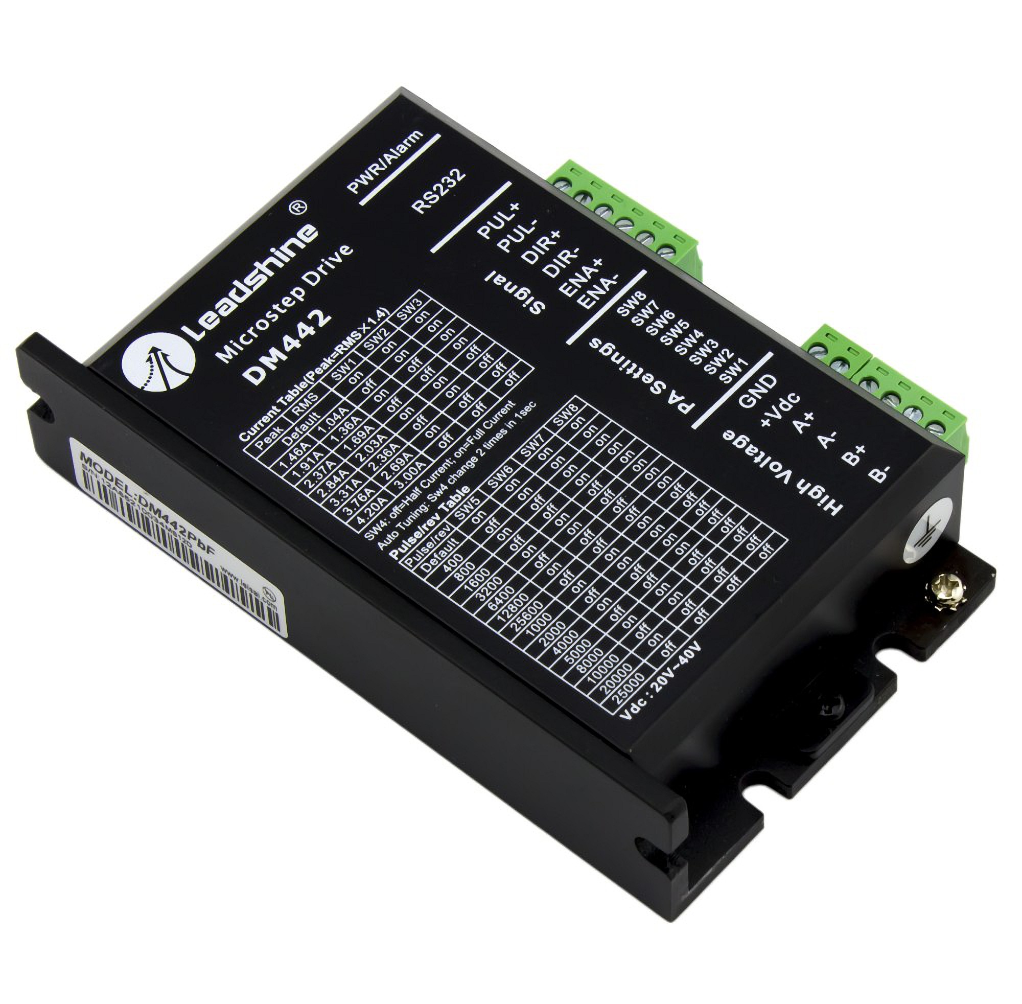

UAVpilot писал(а):Вот опять... Ну почему в 1,414 раза больше? А если будет режим полного шага, то драйвер сгорит?..
А в режиме полного шага - сам не понимаю, что будет. Не будет там никакого «RMS» и «Peak». Скорее всего будет всегда «Peak».
Так я не пойму, а как же там по твоему мнению?
Ну, вот, например, этот драйвер. Рассчитан на максимальный ток 4,2 А.
dm442_1000.jpg (3634 просмотра) <a class='original' href='./download/file.php?id=23186&sid=18943871c2135a91b1df4557f8e6c601&mode=view' target=_blank>Загрузить оригинал (504.29 КБ)</a>
Если установить переключатели в позицию максимального тока 1-off, 2-off, 3-off, то действующее значение (RMS), как указано в таблице - будет 3 А.
Или я что-то не понимаю, и говорю не о том?
Как реализован режим полного шага у этих драйверов я не знаю (может быть обе обмотки работают, а может быть только одна).
Все равно режим полного шага мало кто использует.

на моих написано просто Сurrent - что вроде говорит о рабочем значении -
но это ж китайцы - могут писать что угодно :)
10071418_w640_h640_001.jpg (3601 просмотр) <a class='original' href='./download/file.php?id=23195&sid=18943871c2135a91b1df4557f8e6c601&mode=view' target=_blank>Загрузить оригинал (92.59 КБ)</a>

Дело не в шагах, я думаю это просто информационная табличка значения тока в зависимости какой последовательности фазы получают питание, когда обе фазы получают питание то значение тока на фазе среднеквадратично - RMS, когда под питанием одна фаза то Peak.
Потому при использования не зависимо от шага можно ставить ток Peak, реально в обмотках будет RMS или от RMS до Peak. А то что выставлена правильно или нет это можно поверить по нагреву моторов.
http://en.nanotec.com/support/tutorials ... animation/
Ershoff писал(а):на моих написано просто Сurrent
то что на ваших Current это и есть Peak на michael-yurov
Если у вас на движке написано 3 ампера, то в Current и Peak смотрите где 3 ампера,
Сферический ватник в вакууме.

ну вот у меня на большом движке написано Сurrent = 4 (или 5 в разных мануалах разное, конкретный производитель неведом) на драйвере Сurrent = 4.5
т.е если 4 то нормально а если 5 то таки выходит, что надо драйвер мощнее... правильно ?
ладно подключу что есть в кучу а там посмотрим. купить всегда успею а если погорит то точно повод для покупки будет :)
Сообщения: 11730
Re: Модернизация китайца. Вдруг кто чего присоветует. :)
Ershoff писал(а):а если погорит то точно повод для покупки будет
Не сгорит, просто может оказаться, что мотор способен на большее.

Что-то я давно не писал в своей теме.
А ведь станок давным давно модернизирован. :beer: :hammer: :rasp: :spanner: :pliers: :attention:
Установлен шпиндель, водянка 2.2 квт.
Собрана нормальная система управления на драйверах СW5045 и CW6080
добавлено жёсткости порталу.
В общем станок работает и зарабатывает копейку на жизнь.
Единственно так и не запустил 4-ю ось...лениво изучать софт :)
На днях постараюсь сфотографировать.
Спасибо всем кто тут давал советы. :beer_blow:
