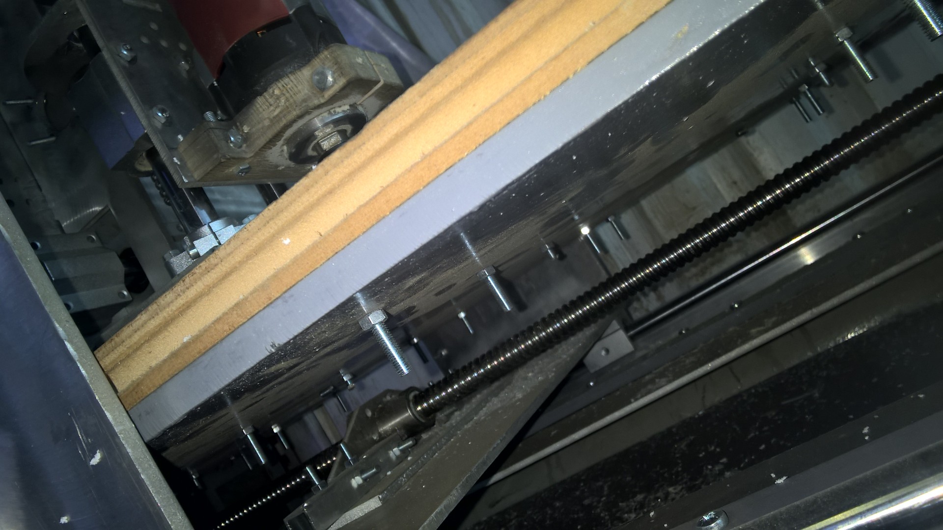

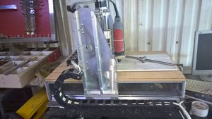

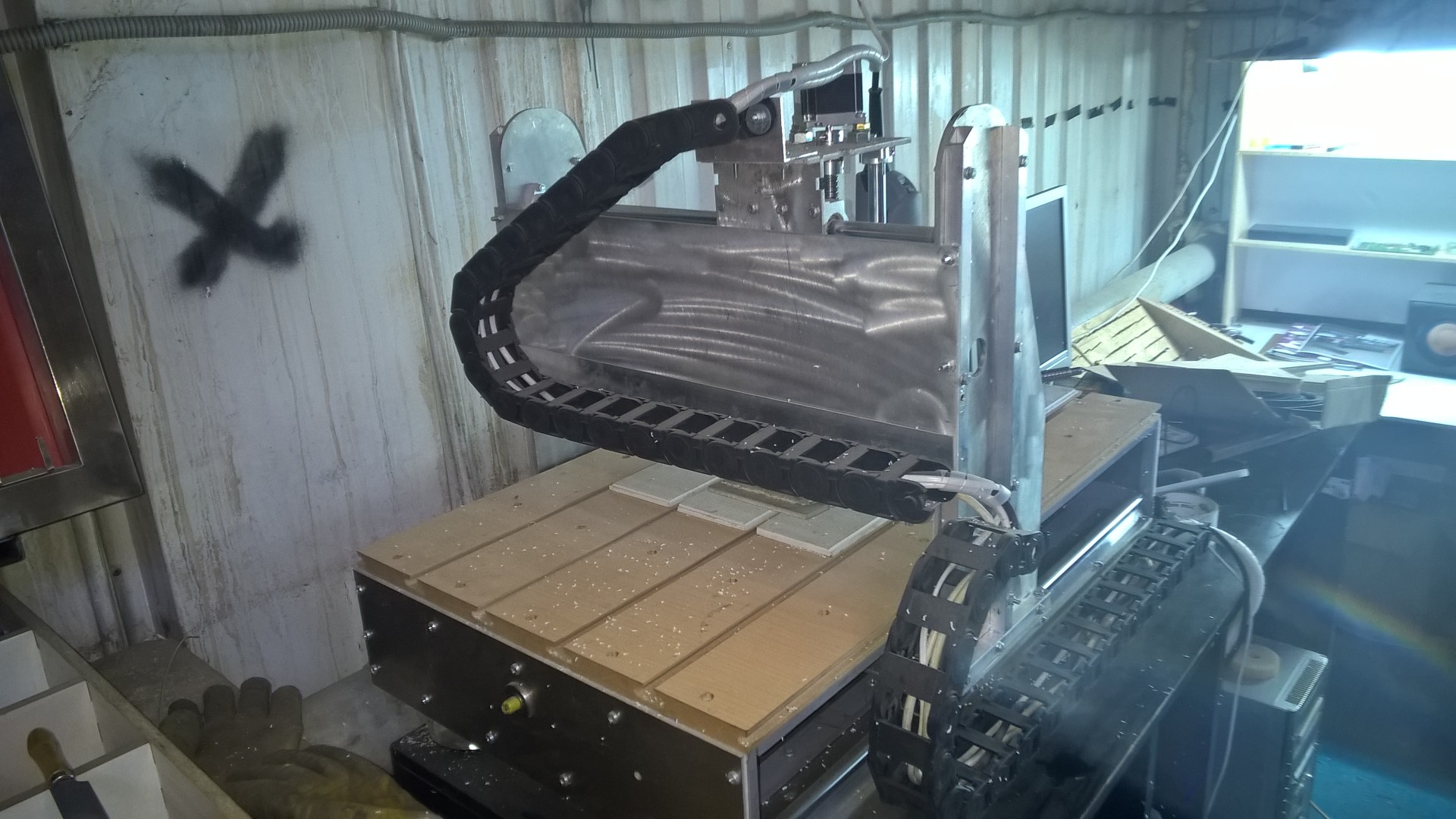

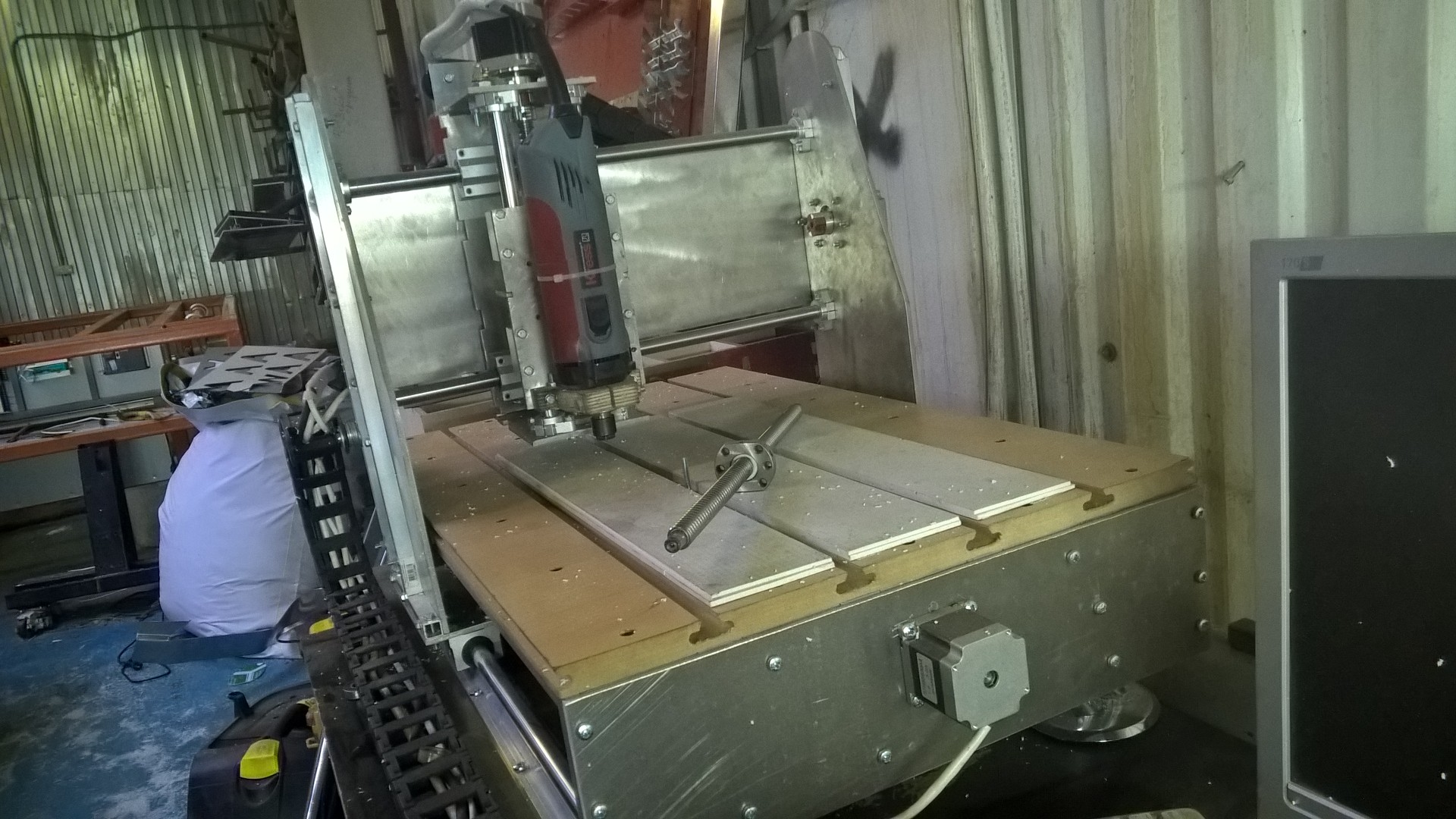

Собрал той осенью, за ночь)) Резал на Гидроабразивной резке. Все дюралевые детали 5мм. станина внутри сделана из стали 12мм
WP_20150606_09_21_48_Pro.jpg (3388 просмотров) <a class='original' href='./download/file.php?id=51840&sid=bf57ac61448607300f31bce8454a8df2&mode=view' target=_blank>Загрузить оригинал (450.94 КБ)</a>
WP_20150606_09_21_44_Pro.jpg (3388 просмотров) <a class='original' href='./download/file.php?id=51841&sid=bf57ac61448607300f31bce8454a8df2&mode=view' target=_blank>Загрузить оригинал (513.32 КБ)</a>
WP_20150606_09_21_53_Pro.jpg (3388 просмотров) <a class='original' href='./download/file.php?id=51842&sid=bf57ac61448607300f31bce8454a8df2&mode=view' target=_blank>Загрузить оригинал (432.41 КБ)</a>
WP_20150606_09_22_01_Pro.jpg (3388 просмотров) <a class='original' href='./download/file.php?id=51843&sid=bf57ac61448607300f31bce8454a8df2&mode=view' target=_blank>Загрузить оригинал (396.03 КБ)</a>

что умеет обрабатывать? сколько будет стоить повторить?

рельеф на дереве делал. Клише из магния делал, грайвировку по оцинковке, платы печатные, акрил маленько резал. Сколько стоит посчитать нужно, я на нем редко когда чего делаю, в основном все на большом.

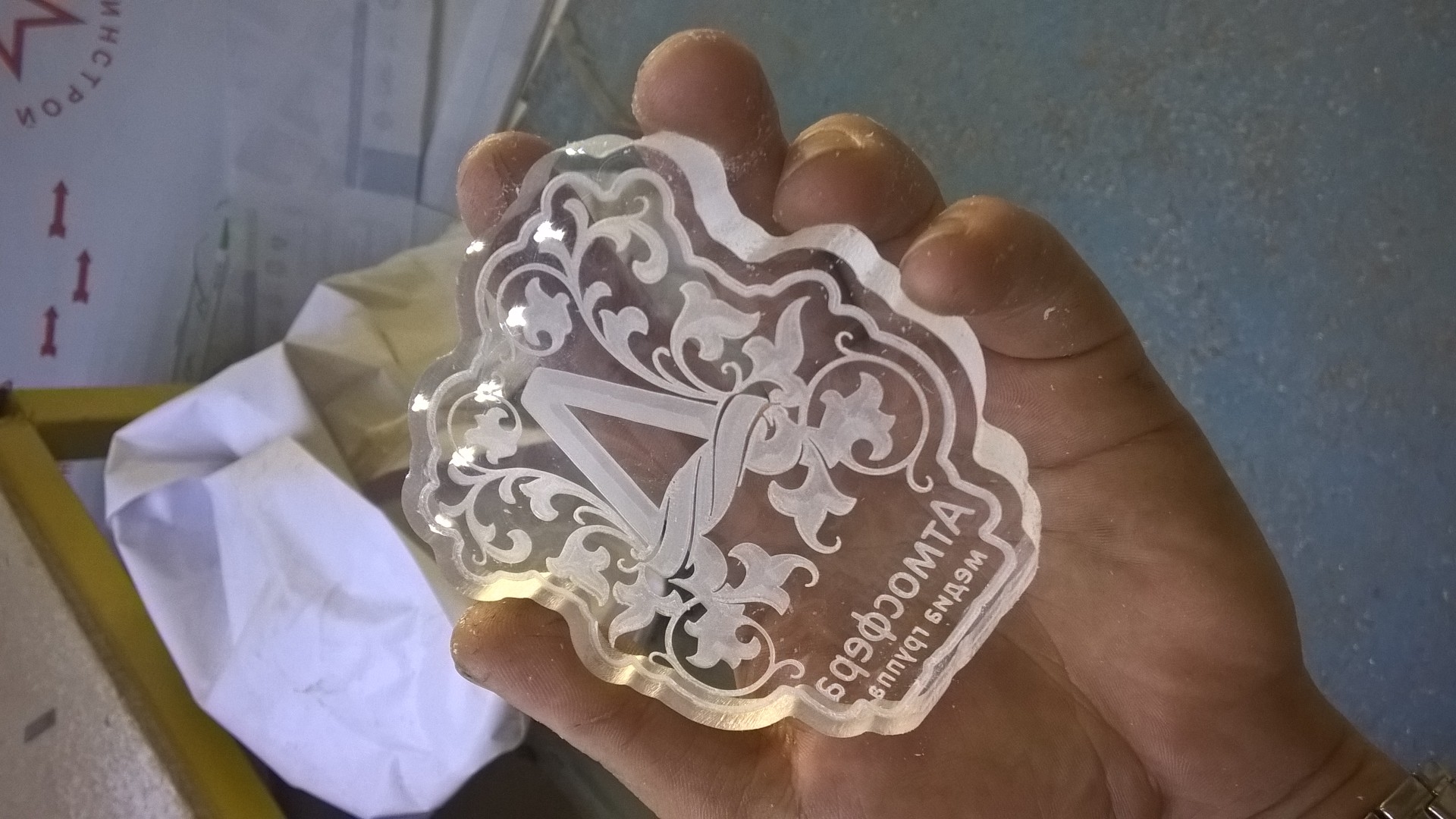

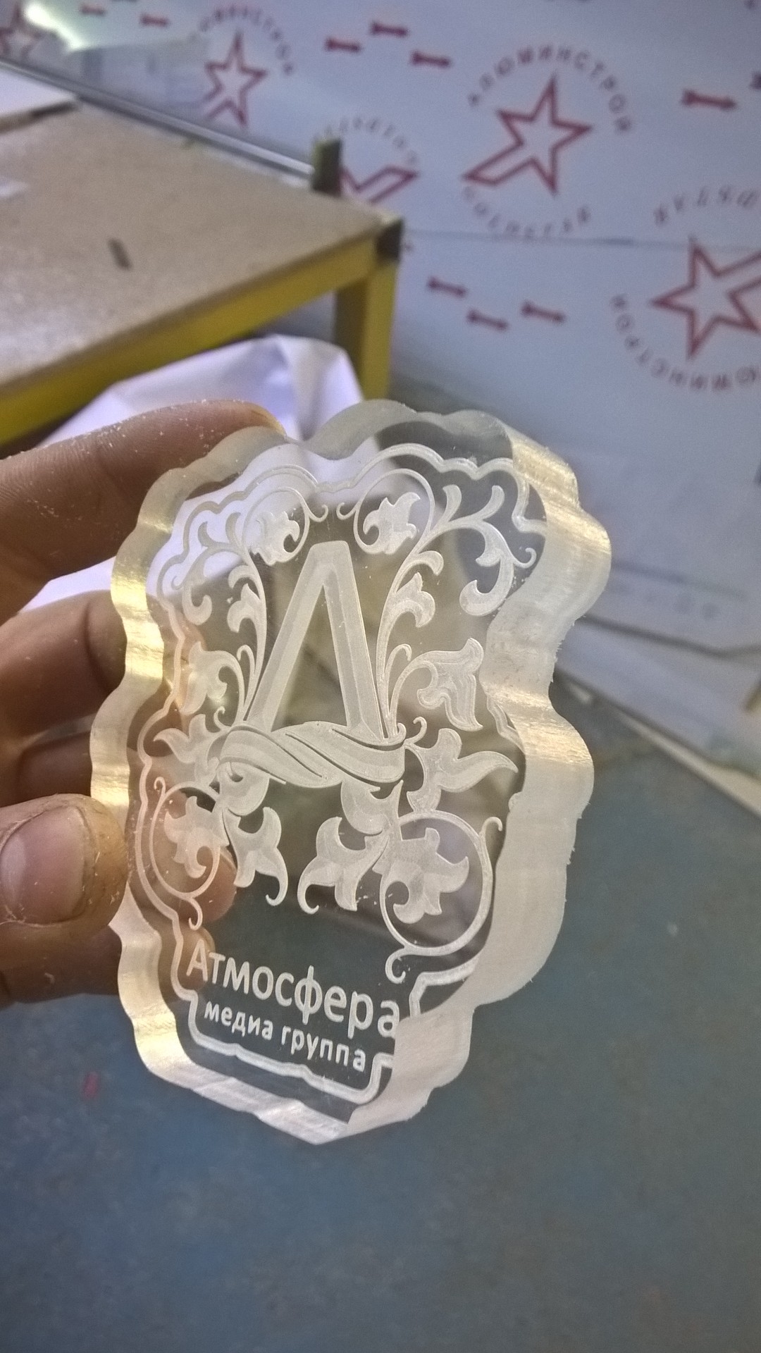

Гравировка на акриле 15

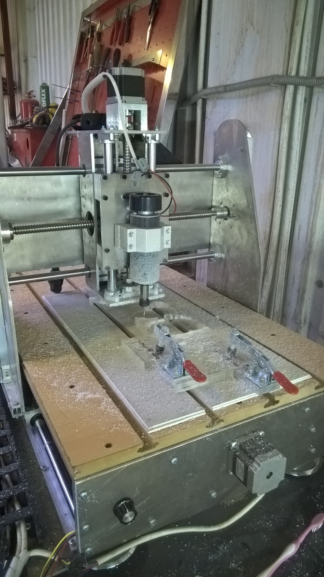

Это новый шпиндель) 500вт
WP_20150624_16_51_39_Pro.jpg (3142 просмотра) <a class='original' href='./download/file.php?id=52978&sid=bf57ac61448607300f31bce8454a8df2&mode=view' target=_blank>Загрузить оригинал (601.33 КБ)</a>

ProRock17 писал(а):Это новый шпиндель) 500вт
Расскажи поподробнее про шпиндель. Какой блок питания и какой мощности на него поставил? Чем скорость регулируешь?
И как, вообще, впечатления по сравнению с бывшим?

Вот ссылка на Али http://ru.aliexpress.com/item/500w-spin ... wift_null=
Раньше у меня стоял Sparky, прослужил принципе долго, минус что он был очень шумный. Потом у меня был Kress, тот что на третьей фотке, цанга была только на 8, других на него я так и не нашел.
Что касается этого шпинделя, пришел со всеми причендалами и цанга ER11, в комплекте на 3,175, очень тихий. На последней фотке виден переменный резистор (слева от ШД X) им и регулируются обороты, блок питание на него 100V. Имеется перемычка на блоке питания для автоматического включения через MACH3. Акрил 15 мм порезал им на ура, на днях попробуй поиздеваться с магнием и дюралькой
