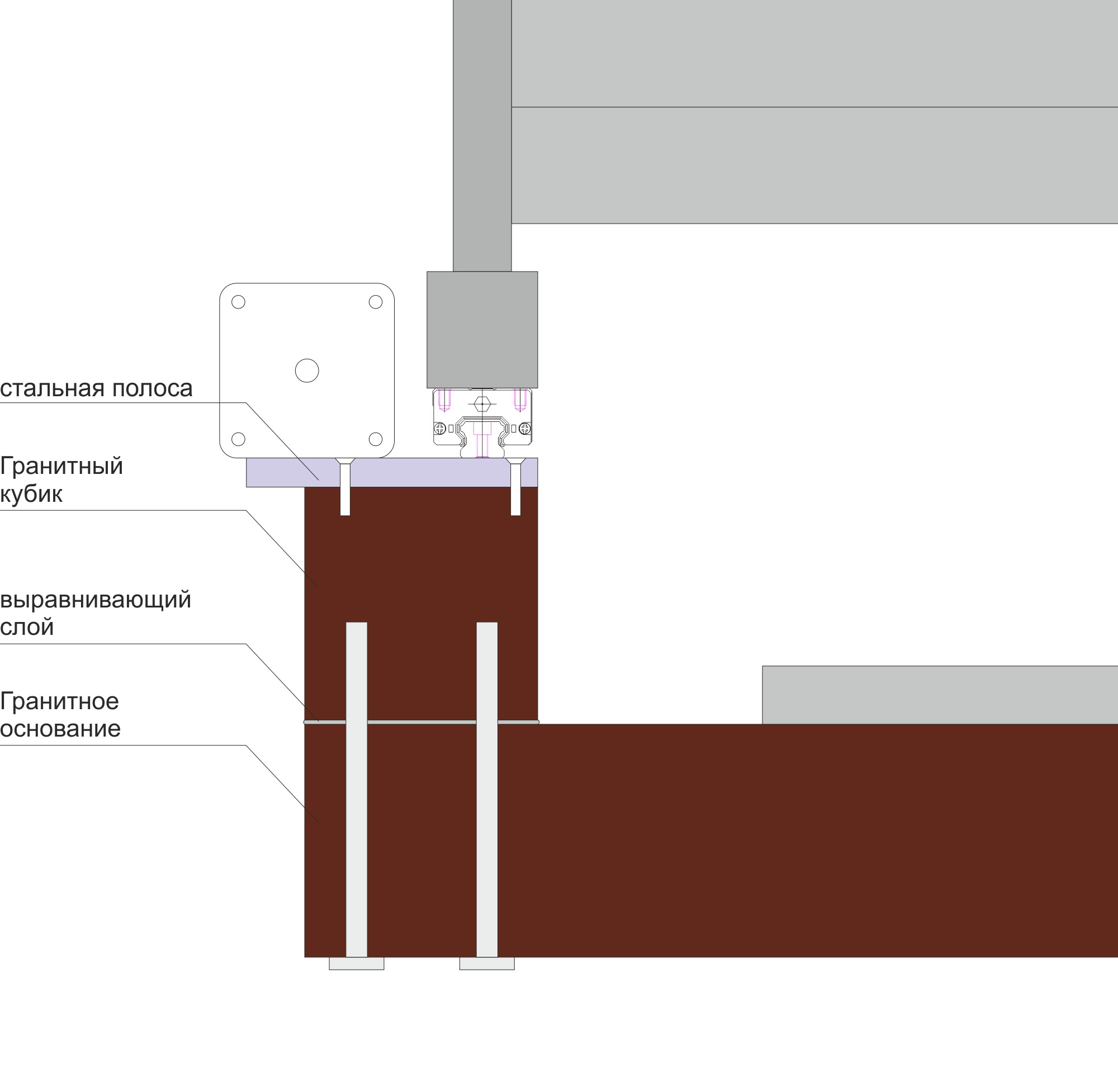

Собираю потихоньку станок, в очередной раз задумался про основание.
Появилась такая мысль - выбрать более менее ровную плиту 1200х900х80. Заказать два бруска 80х80х900. на бруске закрепляем стальную полосу (клей+ болты). Затем поверхность полосы шлифуем, получаем ровную поверхность под рельсы и уже это бутерброд выставляем на плите в одну плоскость. Думаю воспользоваться временными прокладками, эпоксидным клеем. После высыхания клея стягиваем болтами. А неровность стола компенсируем жертвенным слоем.
Как такая мысль? Какие могут быть подводные камни?

Вполне жизнеспособная идея.
Сообщения: 6140
Re: Фрезер на гранитнойплите 800х900
Если всё кривое, то рискуете получить прочность-жесткость равную прочности клея...
Мне это не понравилось в идее гранитных оснований. Непонятно как качественно крепиться в них.
А всё собрать и обработать в сборе возможности нету ?

SVP писал(а):Непонятно как качественно крепиться в них.
Анкерами, например :)

Прочность клея на такой площади очень неплохая. Но если хотите жесткость я бы не делал квадратный станок от квадратного поля толку нет. Например делалбы 600х900 портал будет короче жесткость выше. Балка портала самое слабое место.

Размер станка уже сформирован. Балка с опорами готова. По длине тоже куплены комплектующие.
Выбор материала вызван невозможностью обработки крупногабаритных деталей. И очень дорогой обработкой металлических деталей. Хочется свести к минимому станочные работы. Со сваркой тоже не хочется заморачиваться - поведет, причем непонятно куда и как, отпускать негде.
А вопрос больше по сендвичу "гранит и стальная пластина". Можно ли будет ее обработать - не поведет?. Есть ли смысл брать калиброванную полосу (что бы отказаться от последующей шлифовки)?
И еще вопрос этот бутерброт будет прогибаться под собственным весом при длине 1200мм. А то с поверочными линейками тоже засада.

А из чего балка?
Сообщения: 34042
shura2 писал(а):Есть ли смысл брать калиброванную полосу (что бы отказаться от последующей шлифовки)?
Все равно придется потом шлифовать или шабрить ;)

Гранитная плита поверочная что ли? просто если они винтом или еще что то, то придется шлифовать стальные пластины в сборе с огромной конструкцией. А так идея хорошая, я тоже об этом думал, только вместо гранитных брусков, взять трубу 100 толстостенную, шлифануть две плоскоти и залить полимером. Кстати стальная пластина будет отлично держаться на анкерах, мы при проектировании зданий используем заливные анкера(сверлится отверстие в бетоне, заливаеттся клей и вставляется шпилька), так вот испытания(которые мы обязанны проводить) всегда показывают что на вырыв рвется сам анкер либо кусок бетона большоой вырывает, а клей дает имеют болшую прочность в свезке бетон-клей-сталь.

Тоже не совсем корреткно. Анкера будут притягивать к основанию полосу. Их задача - довести до возможного максимума силу трения между полосой и основанием. И потом за счет этой силы трения ударные боковые нагрузки на анкера будут незначительными. Иначе это будет означать, что полосы елозят по основанию :)

Алюминиевая балка из трех труб 100х50х5 по мативам Графа
aftaev писал(а):Все равно придется потом шлифовать или шабрить
Отшабрить одну направляющую не проблема, но как сделать вторую в одной плоскости разнесенную на 1 м не представляю
Stylo писал(а):Гранитная плита поверочная что ли? просто если они винтом или еще что то, то придется шлифовать стальные пластины в сборе с огромной конструкцией. А так идея хорошая, я тоже об этом думал, только вместо гранитных брусков, взять трубу 100 толстостенную, шлифануть две плоскоти и залить полимером.
Нет плита простая. думаю забить на небольшой винт. выровнять клеевым слоем. Тоже самое потом сделать с жертвенным столом. Правда секс с выставлением брусков будет не забываемым (может вместо клиньев сделать регулируемые опоры, а затем залить пространство смолой?). Заменить бруски трубой я рассматривал, можно еще квадратный пруток 90х90 взять
Stylo писал(а):Кстати стальная пластина будет отлично держаться на анкерах, мы при проектировании зданий используем заливные анкера(сверлится отверстие в бетоне, заливаеттся клей и вставляется шпилька), так вот испытания(которые мы обязанны проводить) всегда показывают что на вырыв рвется сам анкер либо кусок бетона большоой вырывает, а клей дает имеют болшую прочность в свезке бетон-клей-сталь.
Этот вариант я и думал использовать, только снизу будут торчать гайки

Получается смесь мотоцикла с велосипедом. На такую станину балку надо посерьезней темболее такой длинны.

Согласен. Но бюджет на станину пока выходит не большой. к тому же кроме балки посерьезней надо и механику.
Сообщения: 13713
Ну прямоугольная стальная труба с толстой стенкой стоит не космических денег. Станок графа в его исходном виде вполне сбалансированный но если делать станок тойже схемы но посерьезней то большая часть конструкции уже непригодна. Но даже в исходном виде в нем два серьезных недостатка ось Z и балка портала.
Заливка смолой - определенно самый правильный вариант. Но ищите что ни будь "безусадочное", что бы свести к минимуму возможные деформации из-за усадки смолы.

Конструкция жизнеспособная. У меня такой проект уже года три длится, пока в стадии того, что гранитная мастерская у которой хорошие станки, не хочет попилить мои плиты от роботов Сони, предлагают свой гранит.

Может стоит рассмотреть вопрос с заливкой боковины эпоксигранитом?

Возможно, это действительно разные вещи. Анкера, хочу себя поправить, не заливные а химические. Испытания гидравлическими домкратами. Но все же при расчете учитывается сейсмика до 8 баллов и ветровые нагрузки(по длинной строне здания именно анкера воспринимают момент), момент в 20 тон держат 4 двадцатых анкера с разносом 600-800мм.
Все же для автора главная сложность, совпадение плоскостей поверхностей под рельсы. Как вариант, все таки найти поверочную/монтажную плиту, а бруски фрезернуть. Все таки, как на таких размерах ловить неровности, да и тем более обрабатывать их, мой малоопытный мозг не представляет.
