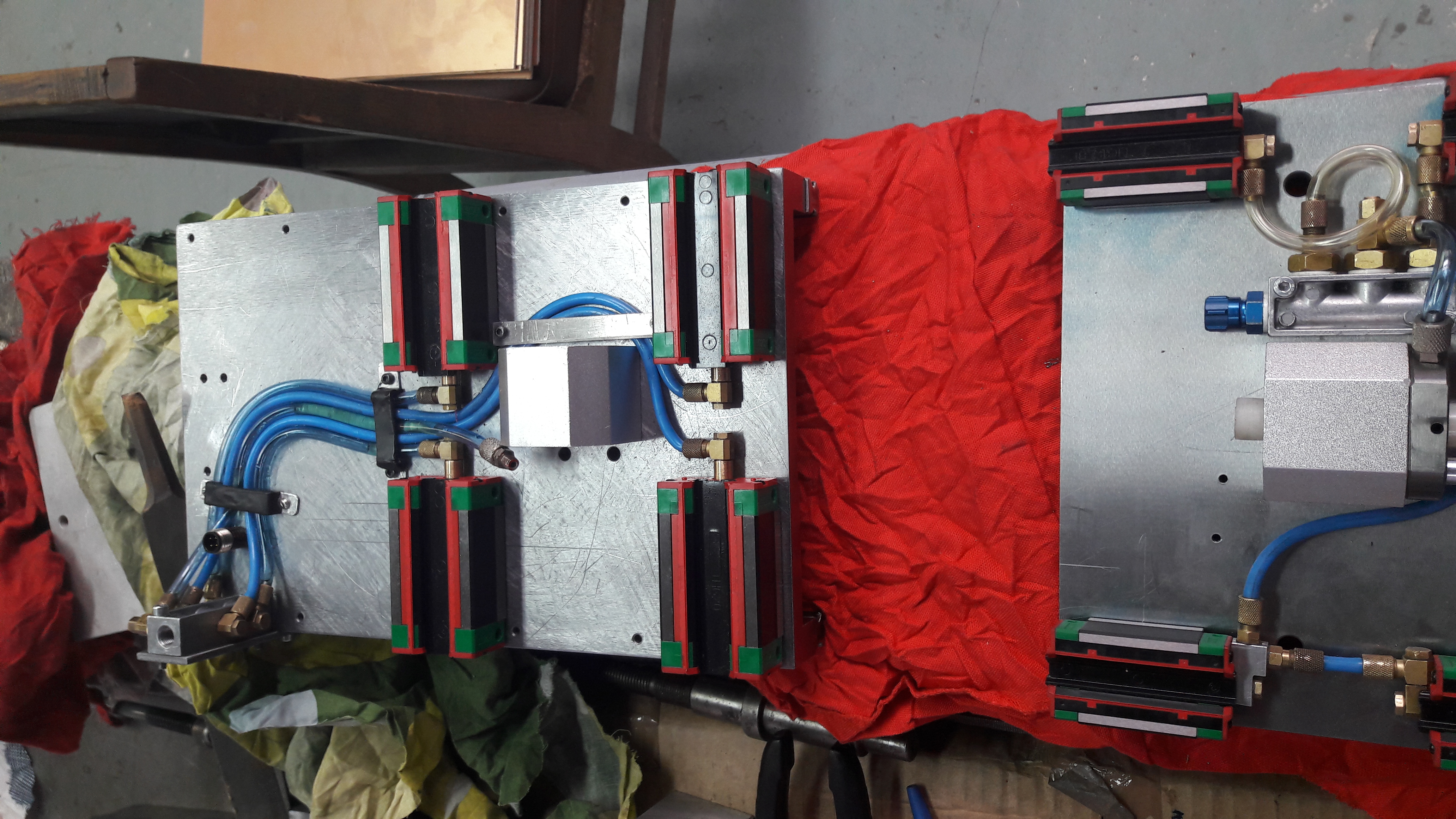

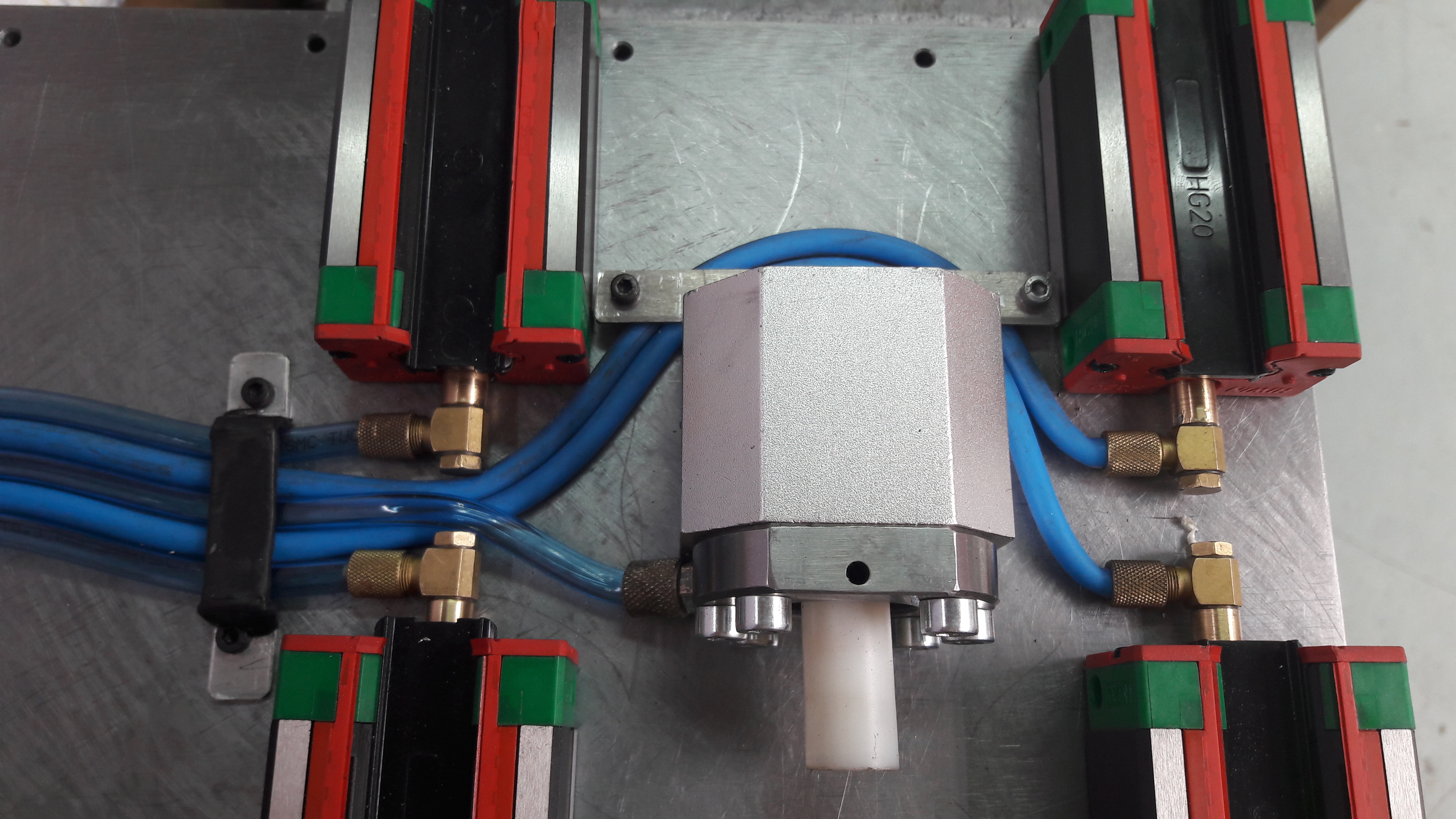

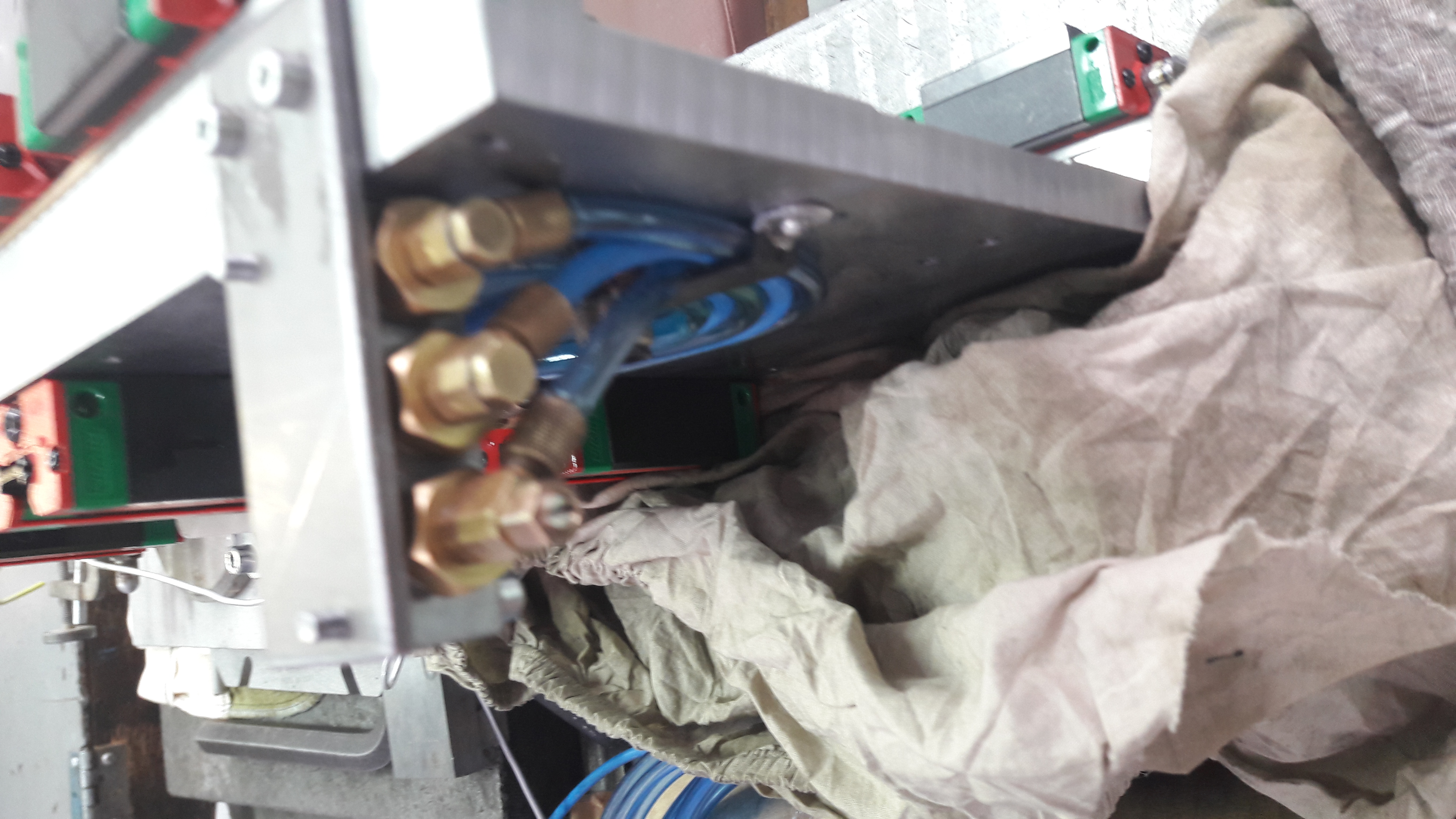

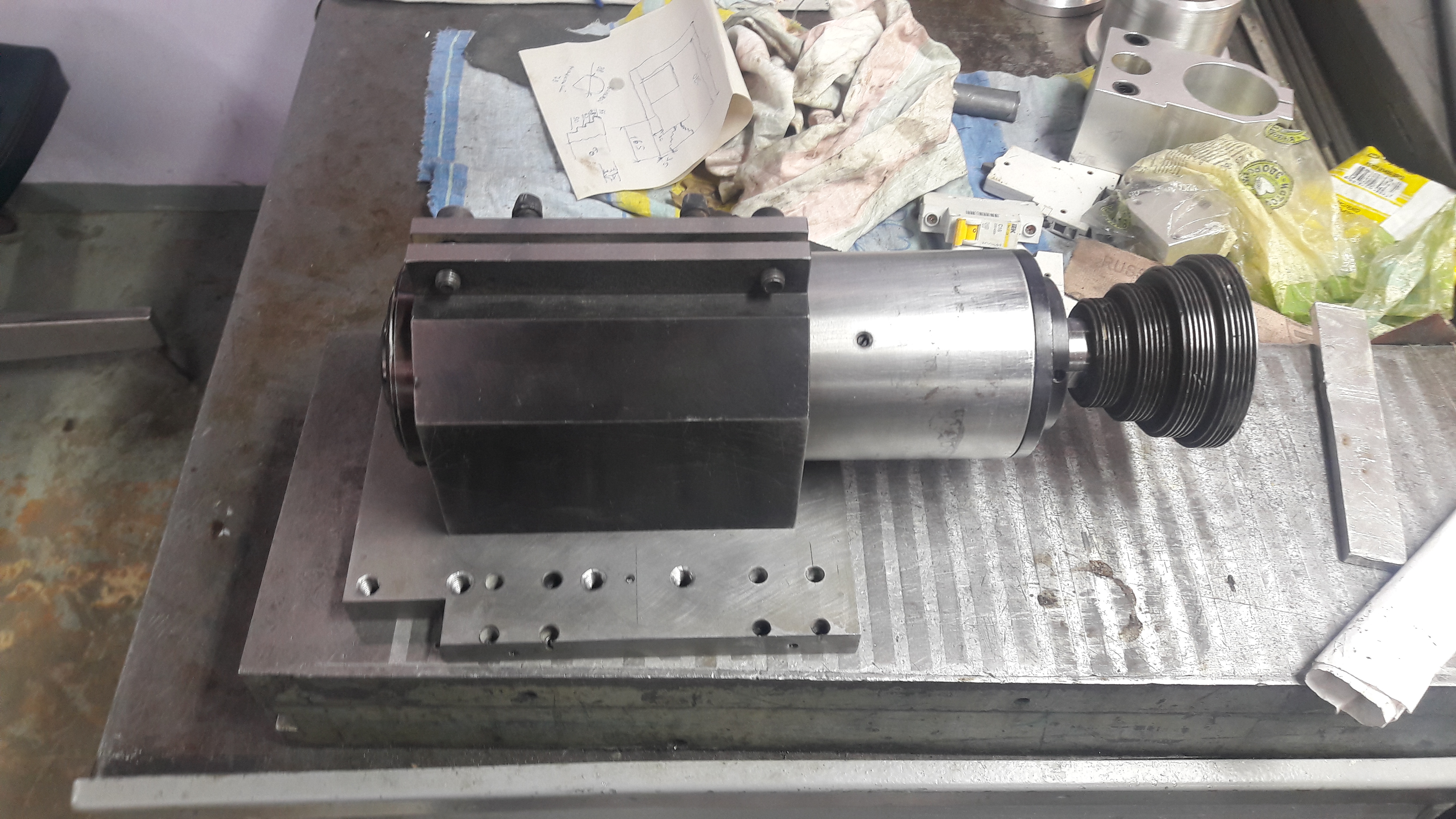

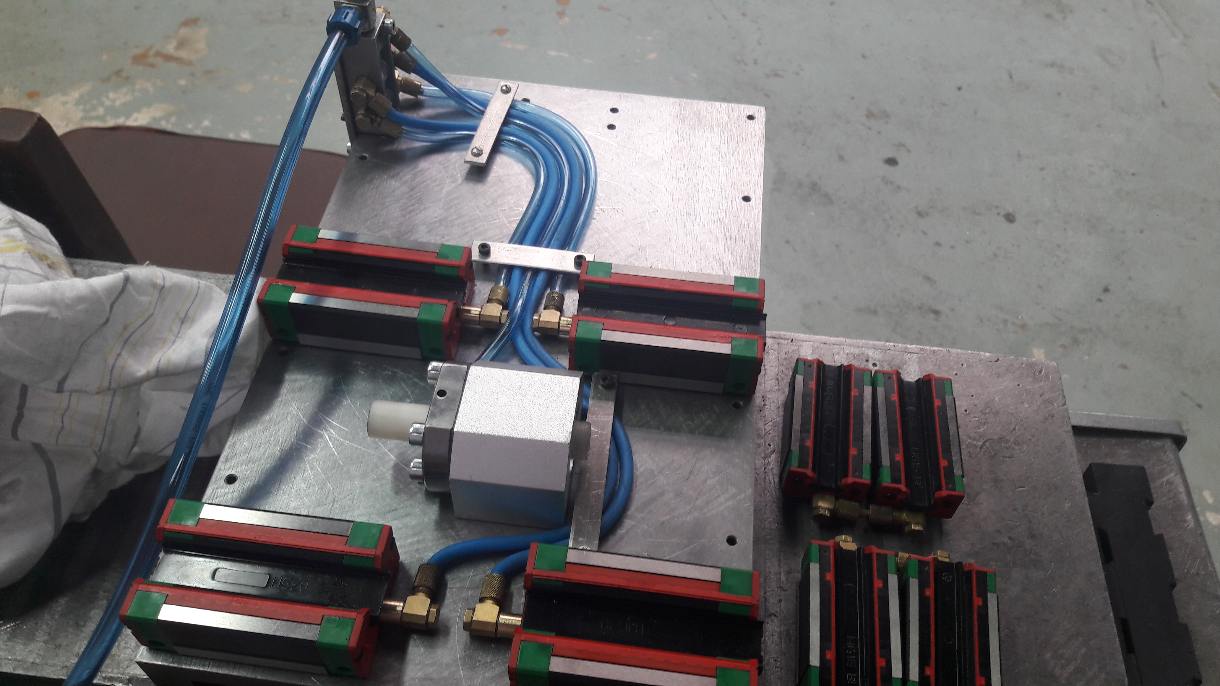

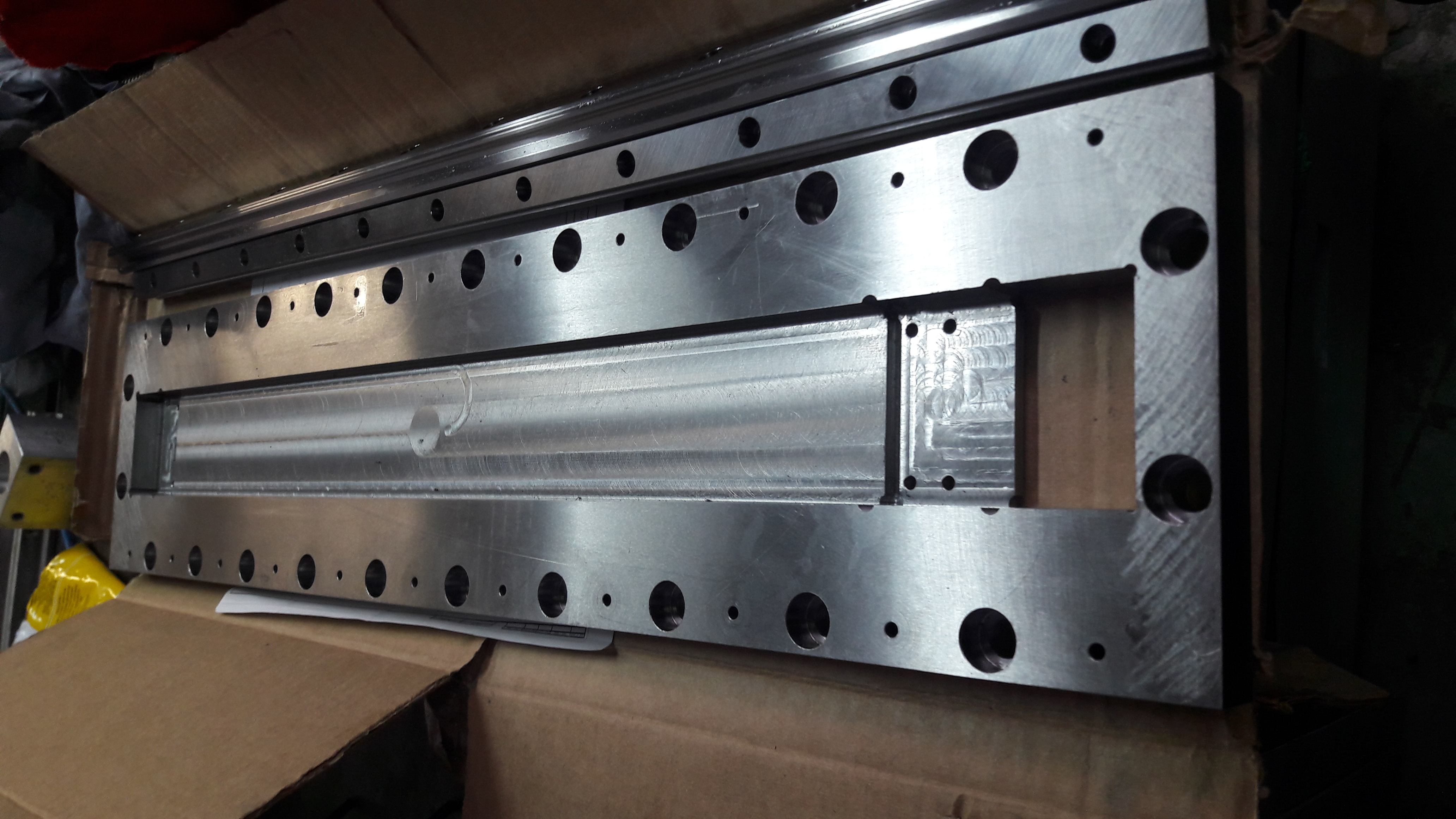

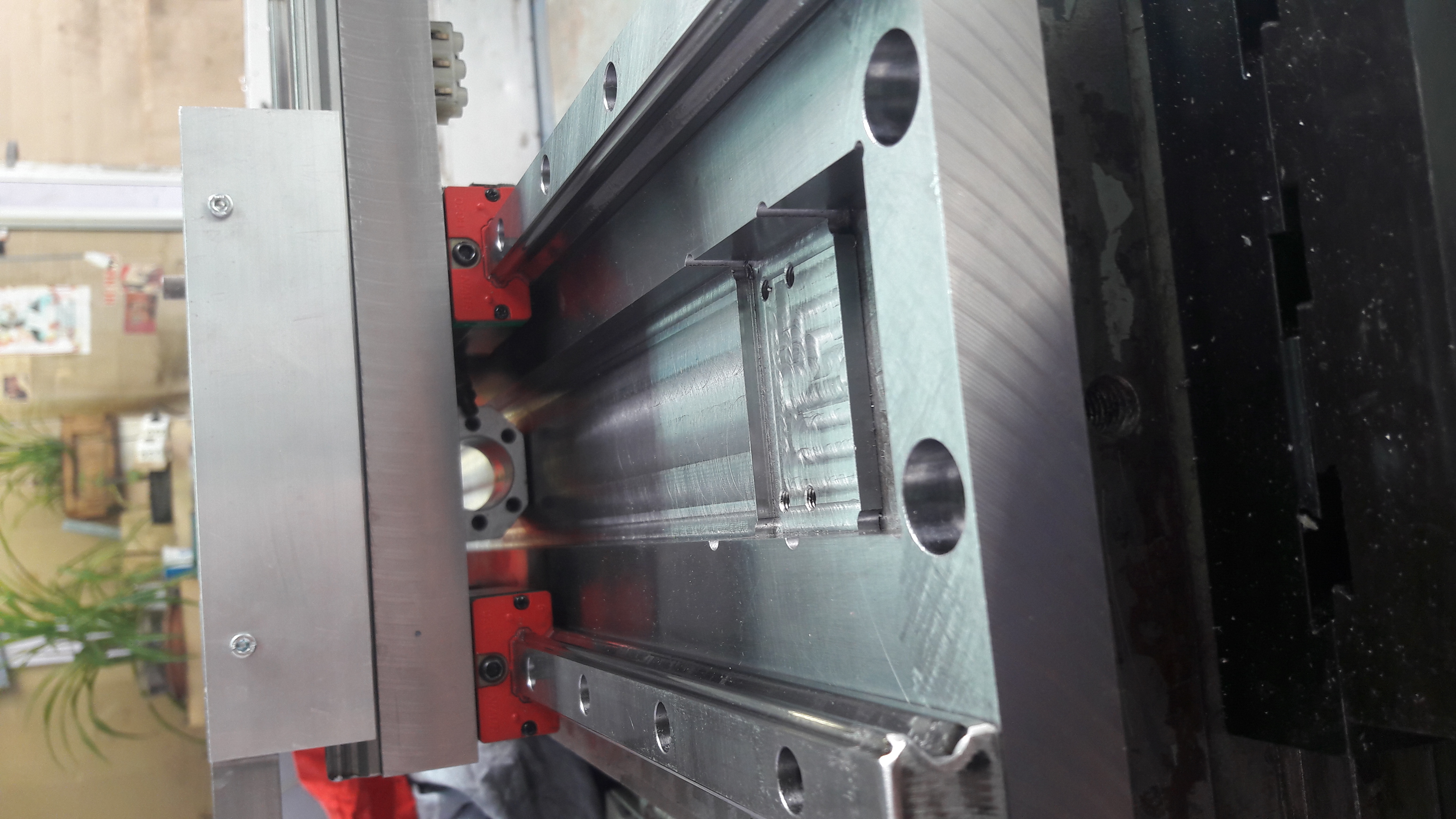

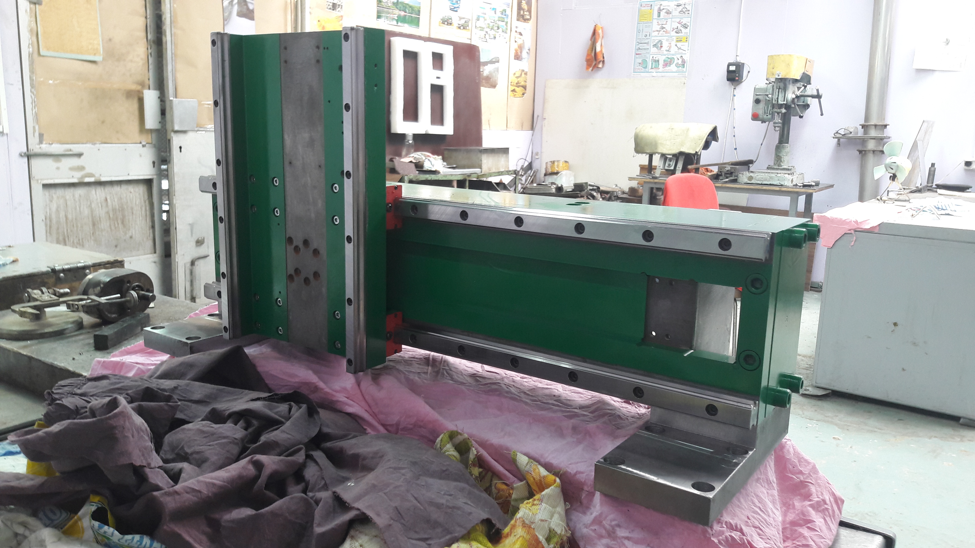

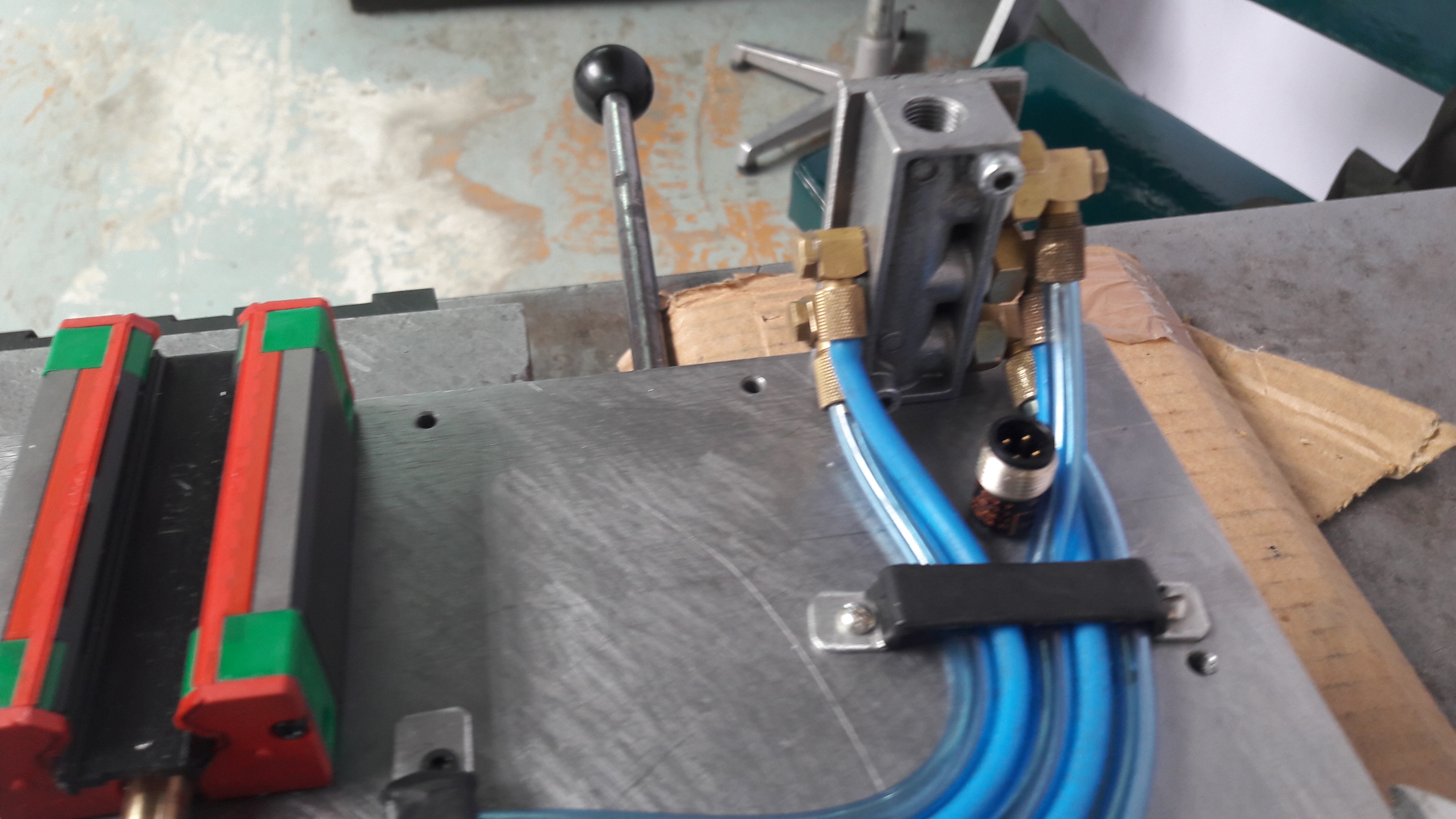

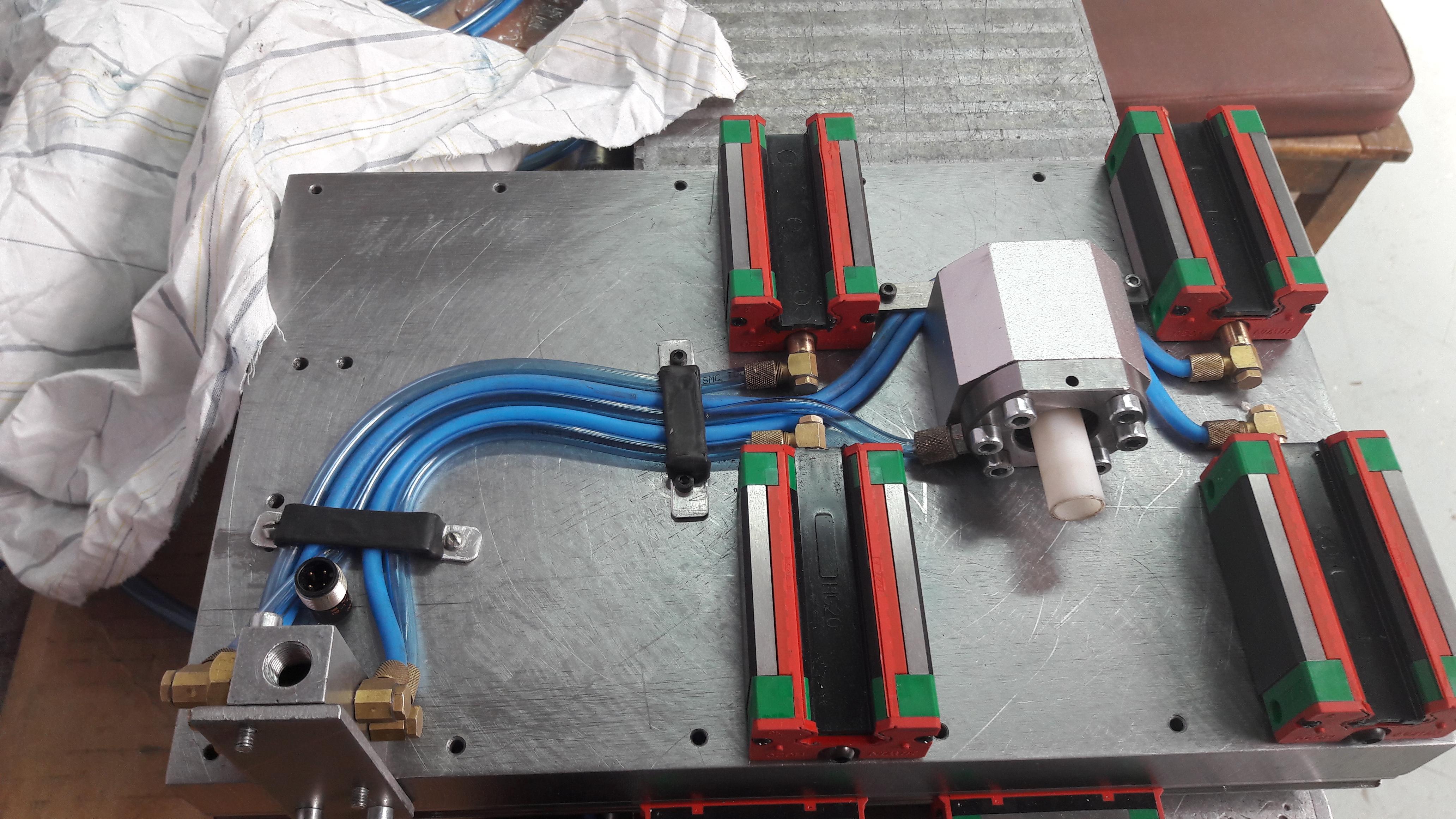

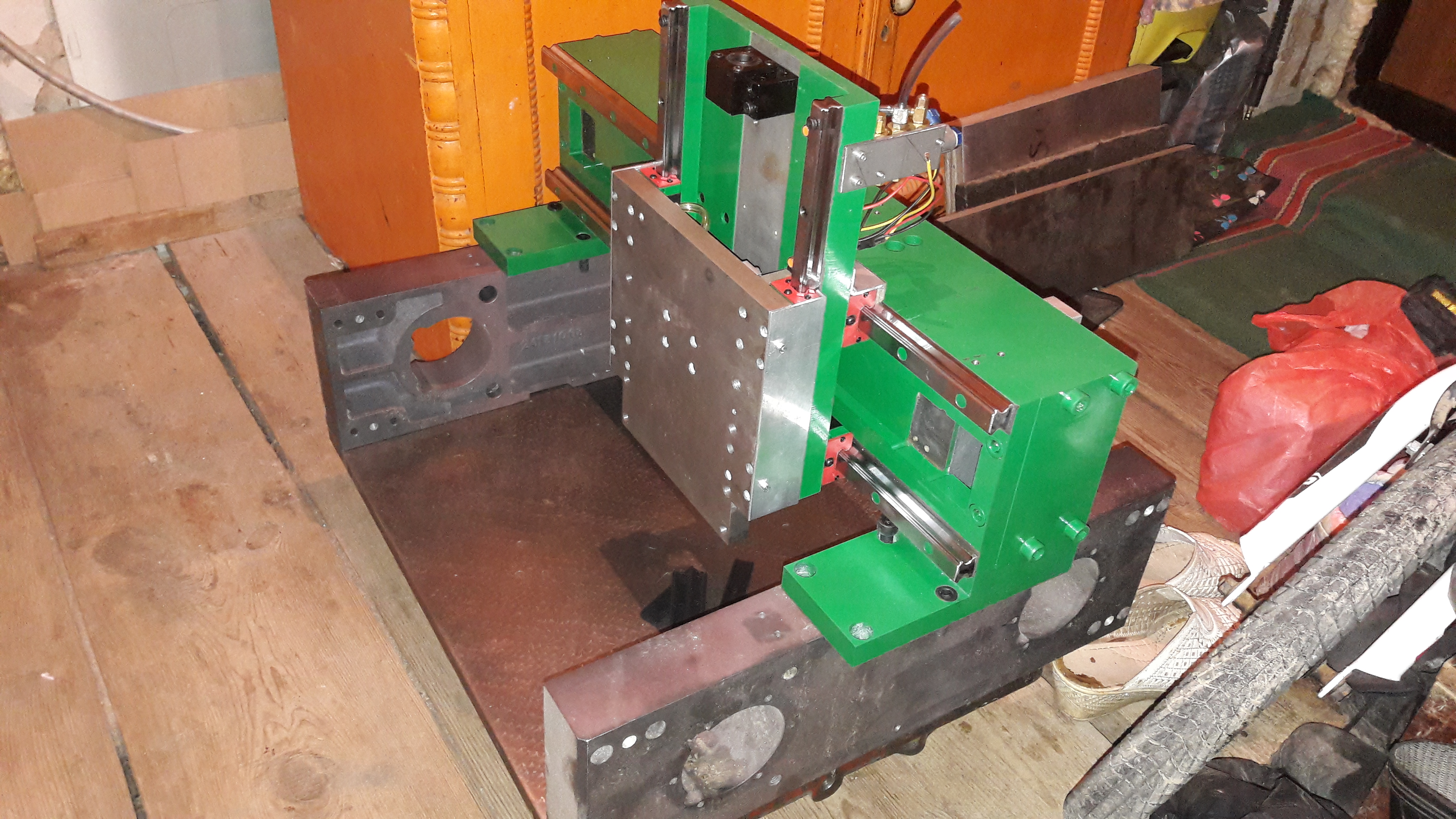

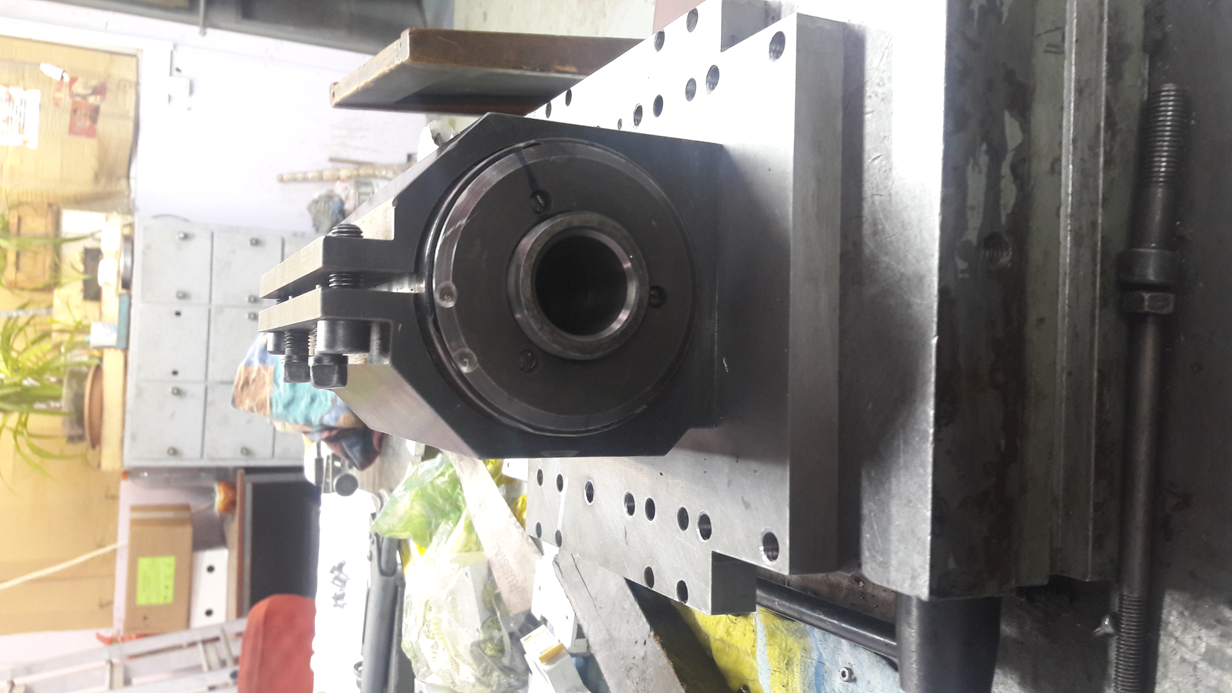

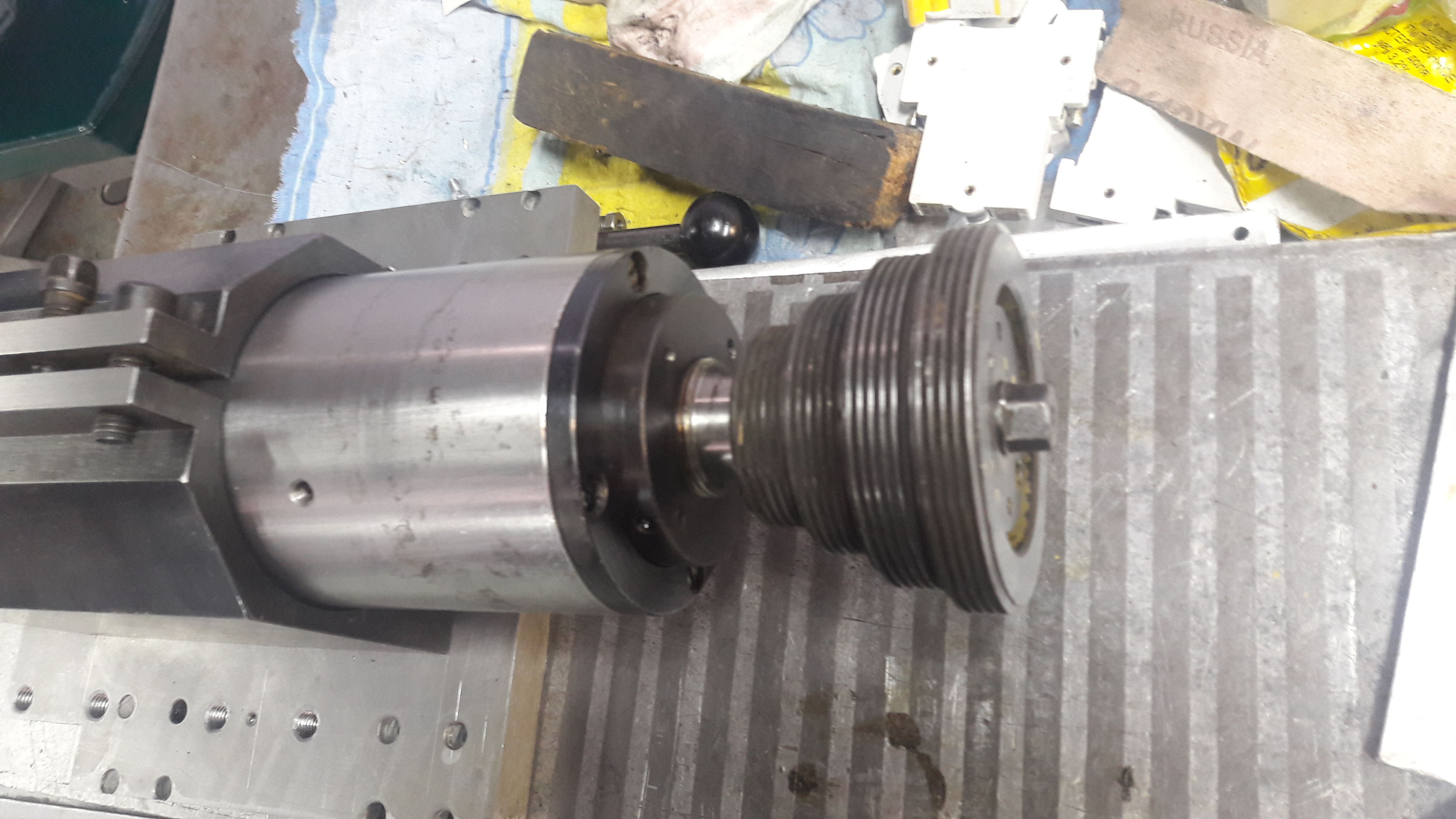

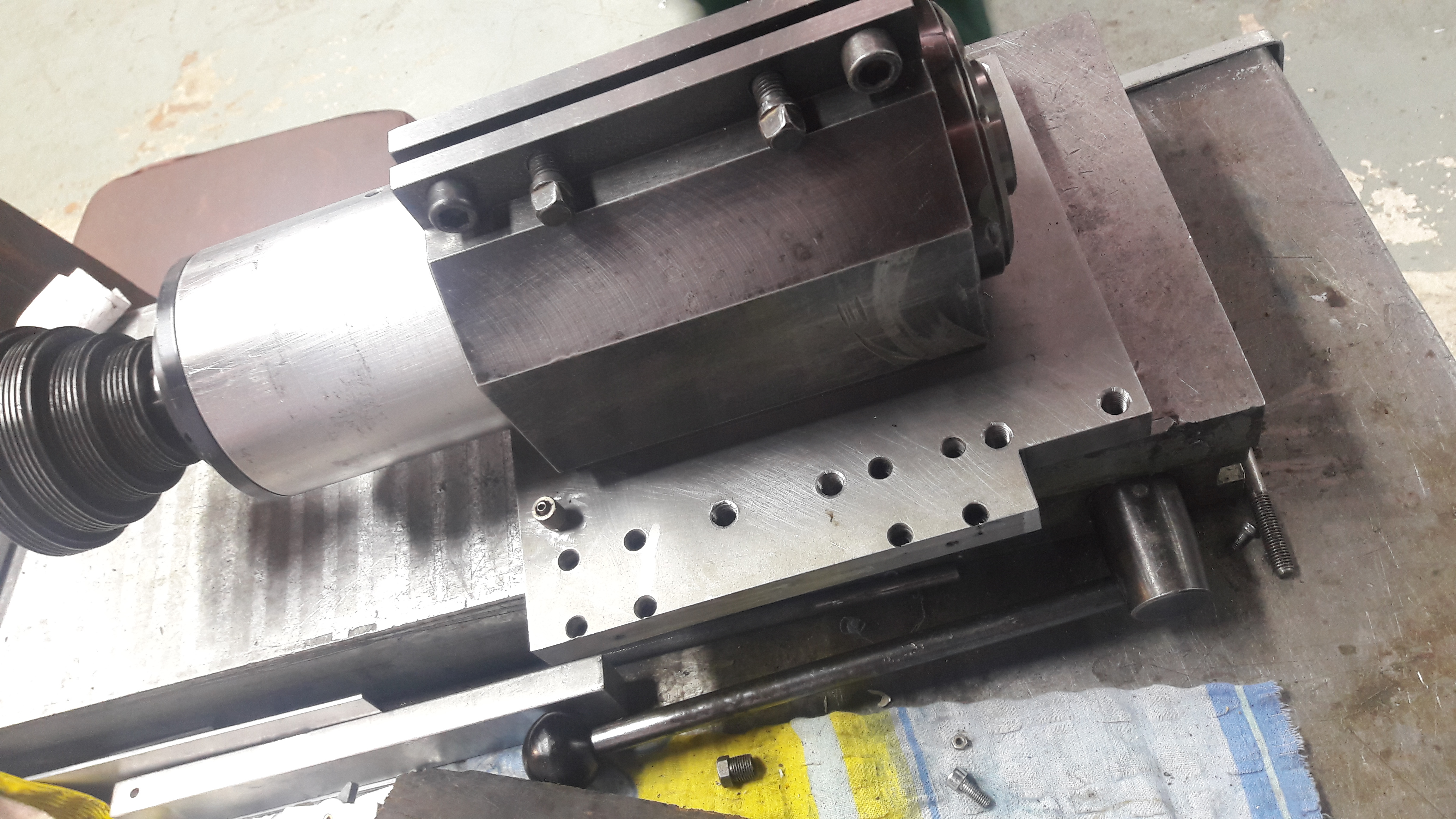

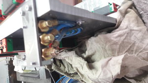

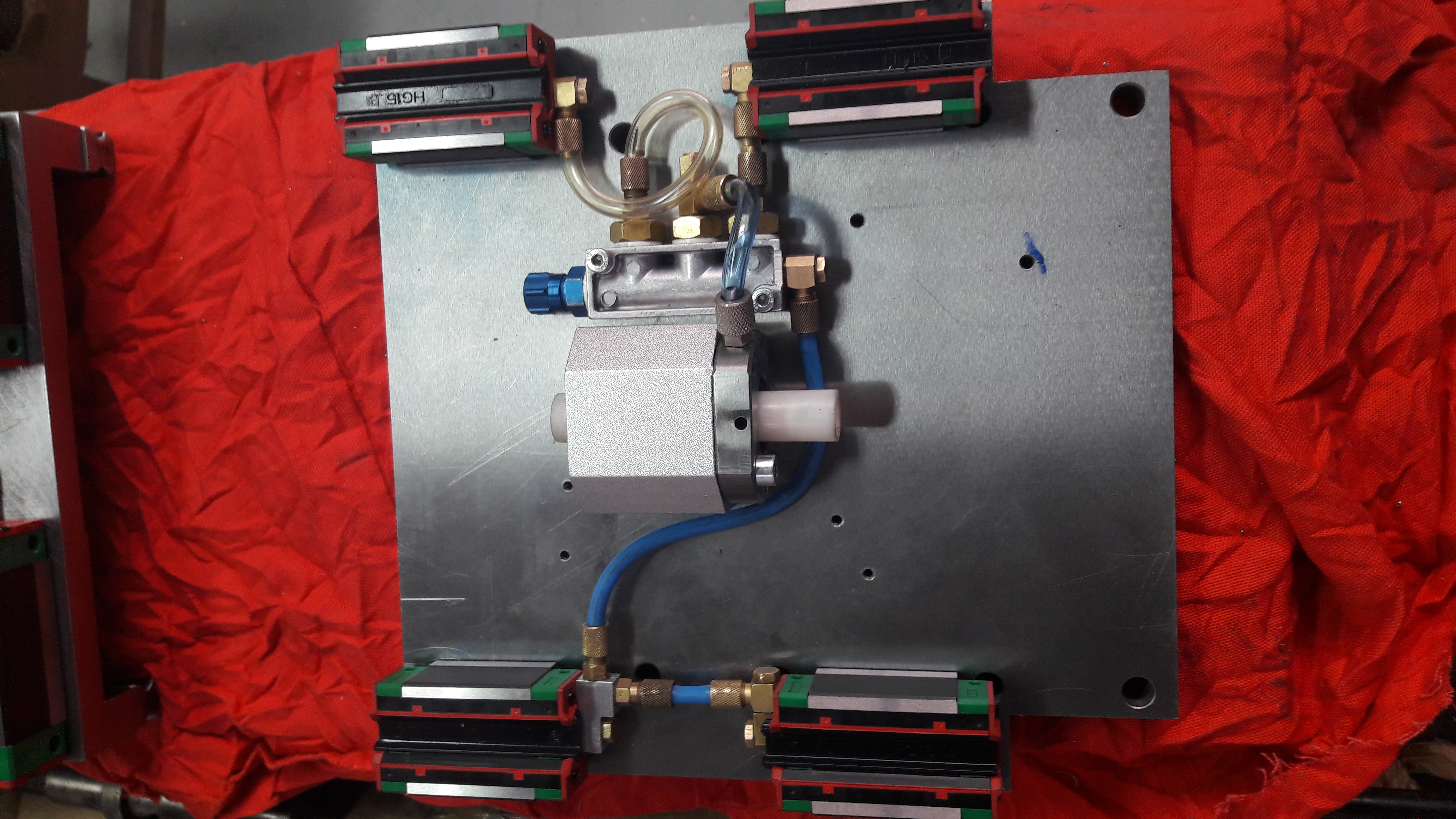

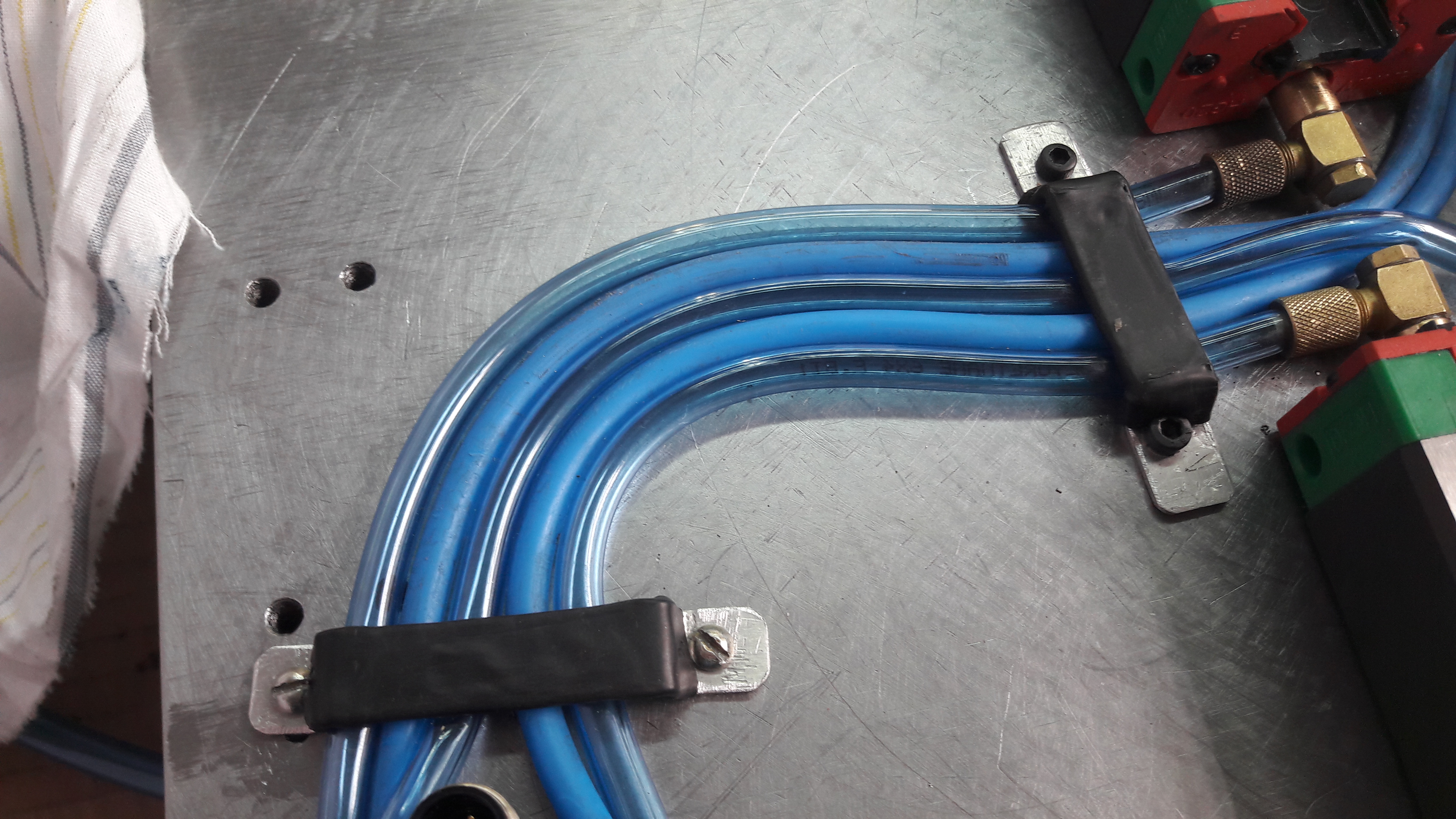

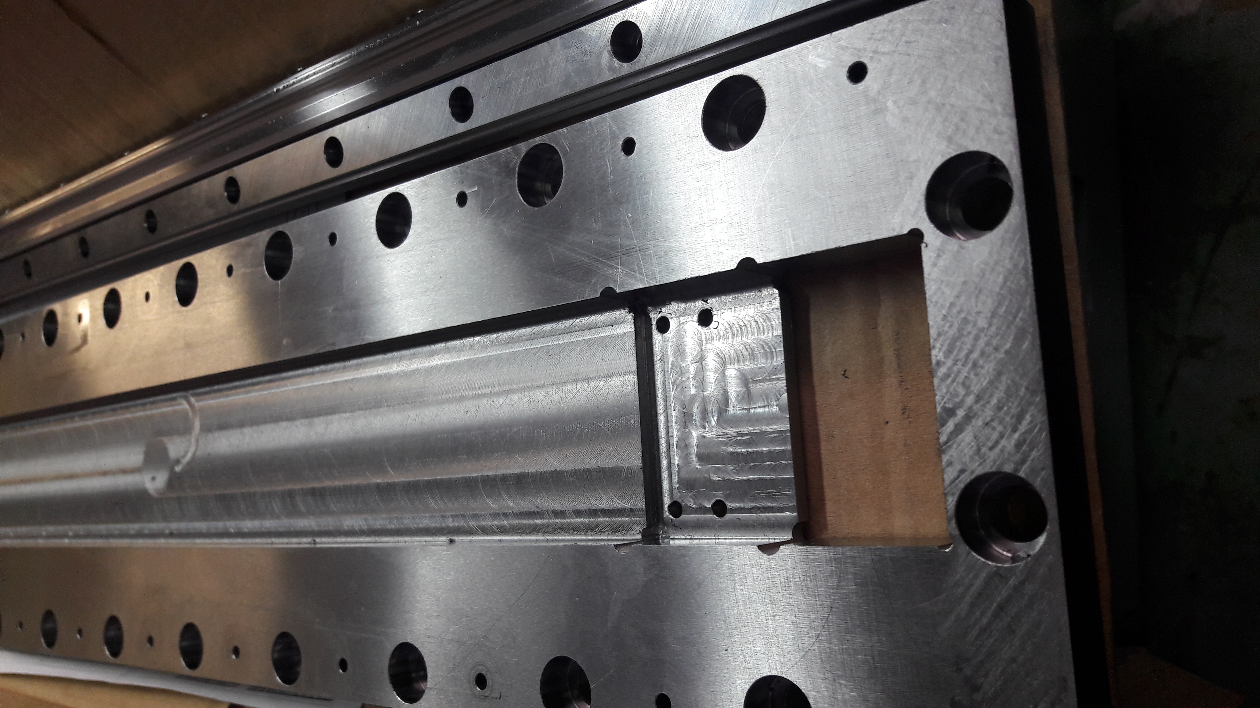

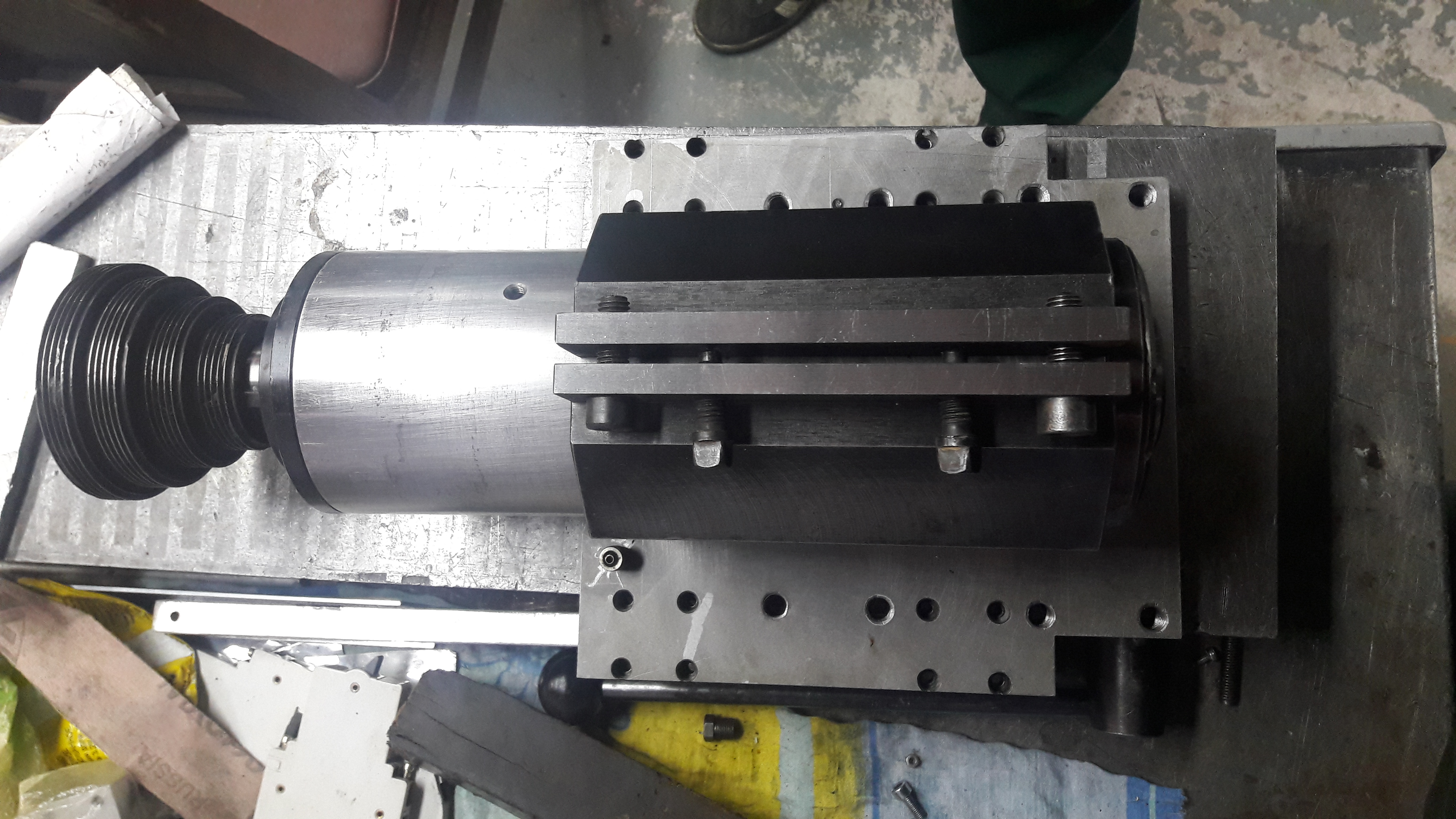

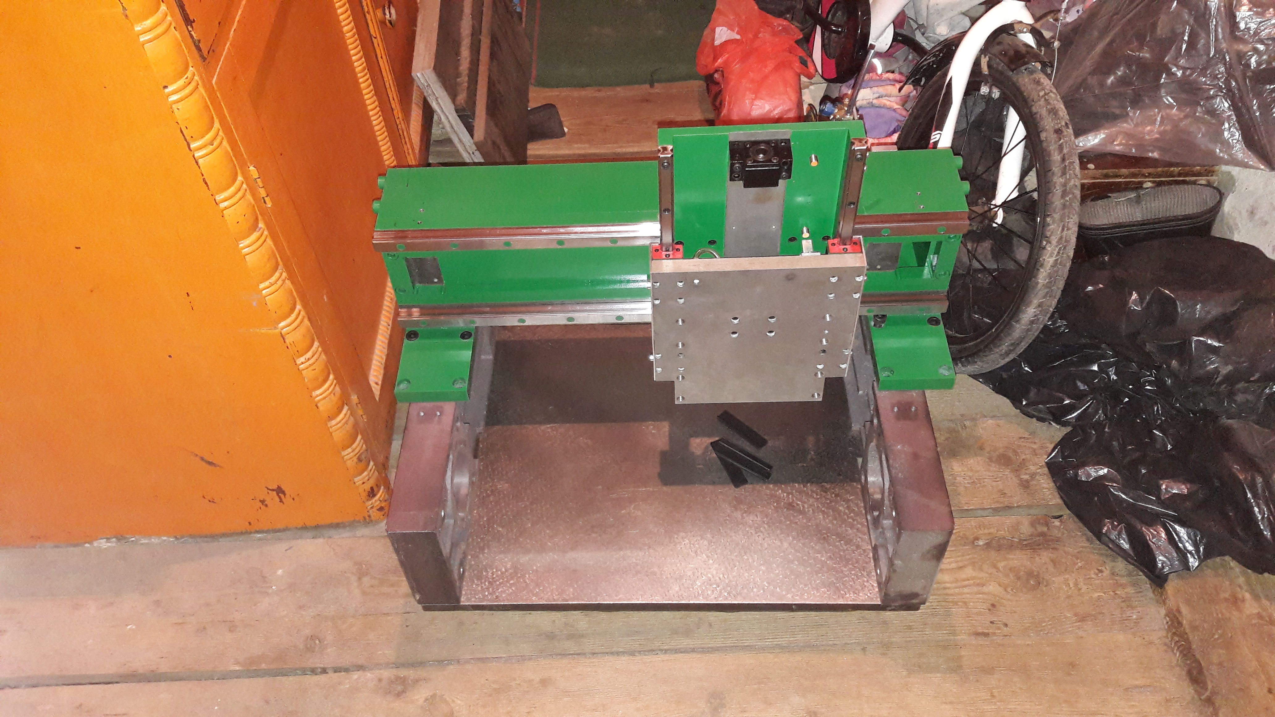

Добрый вечер всем! Начал постройку чпу фрезера на базе чугунной поверочной плиты. Размеры плиты 600X450 мм. Станок из стали. рабочее поле Y 300 мм X 350 мм и Z 110 мм. Направляющие рельсы фирмы Hiwin шириной Z 15 мм на остальных координатах 20 мм. Винты фирмы TBI с Двоиной гаикой. Передача на винты через зубчатый ремень профиль HTD 5m. Чуть позже выложу фото о проделанной работе. Сейчас столкнулся с проблемой выбора сервы на шпиндель. не могу определиться с мощностью для нормальной обработки мягких металлов. Есть шпиндель от какого то старого немецкого станка с хорошими параметрами по биению в пределе 3 микрон. Конус морзе 4. С 4 подшипниками 2 передних 46109 и 2 задних 46108. Портал скручен и за штифтован и 20 мм стали после чего полностью отшлифован на шлифовальном станке. Детали моего станка изготовлены на чпу 5 осевом Hermle u40. На моем станке предусмотрена централизованная системам смазки кареток и швп. Общий вес станка около 300 Кг получается.

Я себе нашёл серву 1,1 кВт на 6000 об., ставить буду на прямую. Шпиндель ER40.("миниатюрный") грубо говоря корпус кубик со сторонами 80 мм.

Я хочу купить переход с морзе 4 на er32. Что за серва? какой момент и на сколько вольт? Весит много?

У меня цилиндр диаметр 95 мм и длинной примерно 300 мм. Весит 12 кг. Хочу тоже на прямую через шкив

Sashalex24 писал(а):Я хочу купить переход с морзе 4 на er32. Что за серва? какой момент и на сколько вольт? Весит много?
170 вольт питания. 18 ампер. 6000 оборотов и номинальный момент 1.7 н/м. вес около 4 кг.

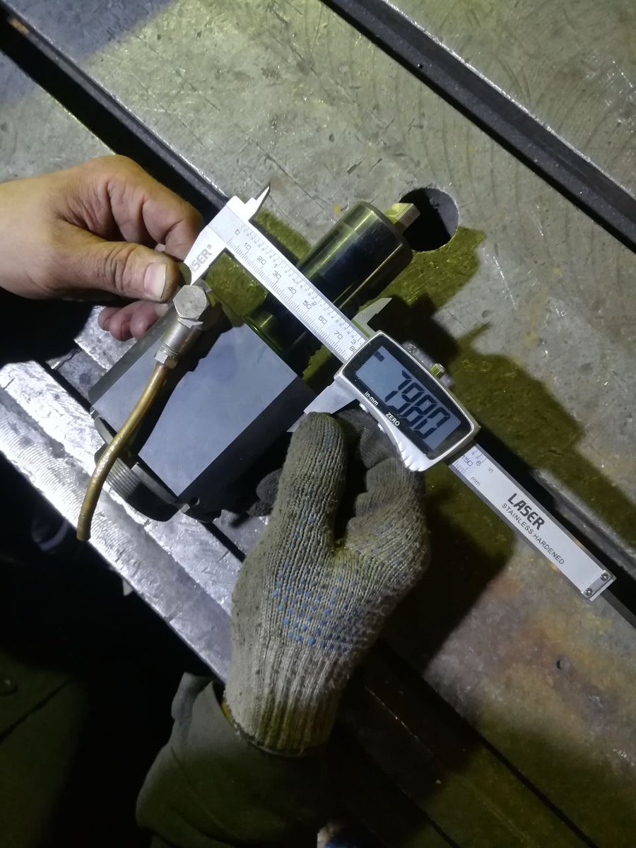

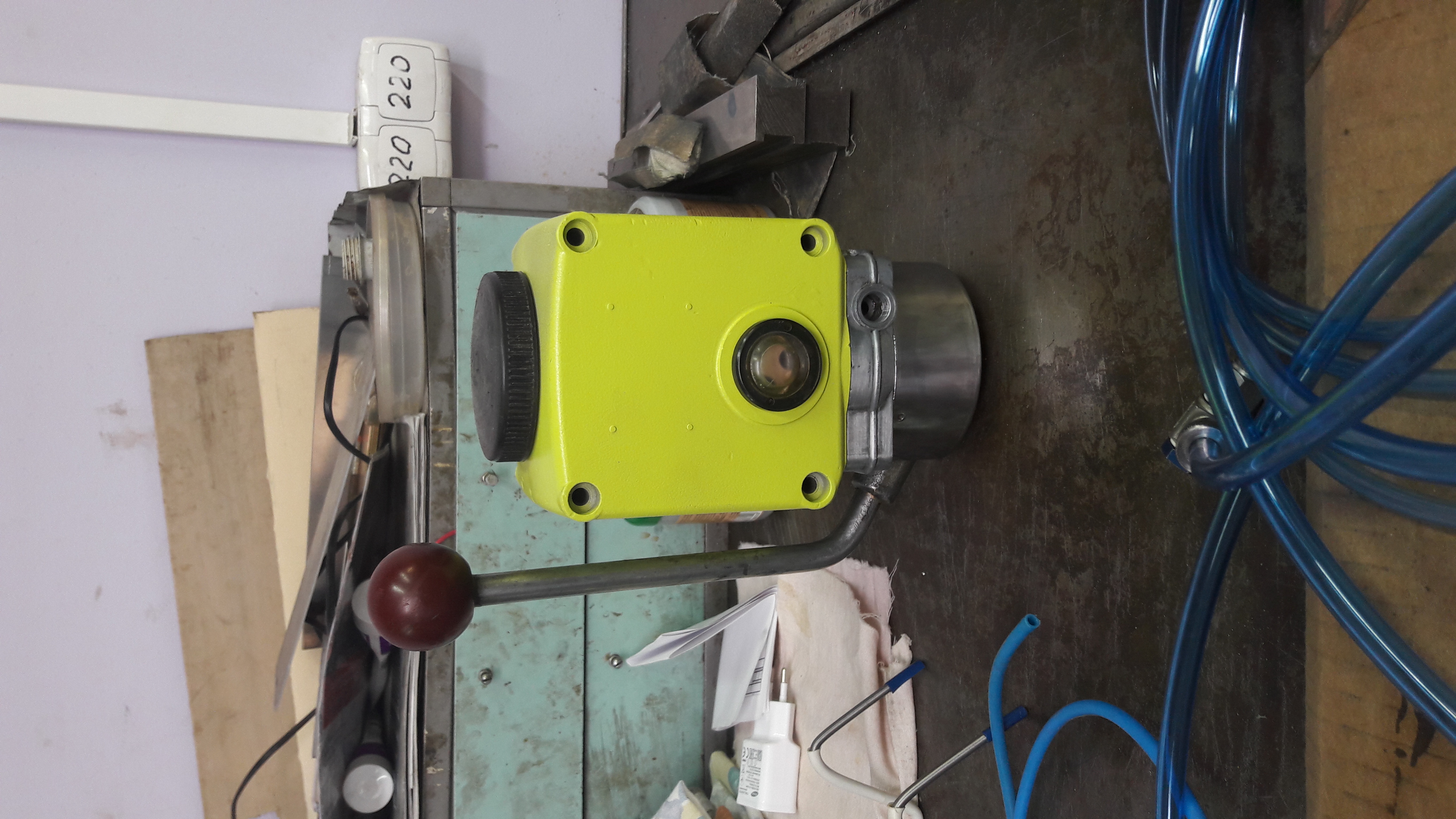

Завтра с фотографирую ещё шпиндель и выложу фото. Часть деталей станка на работе.

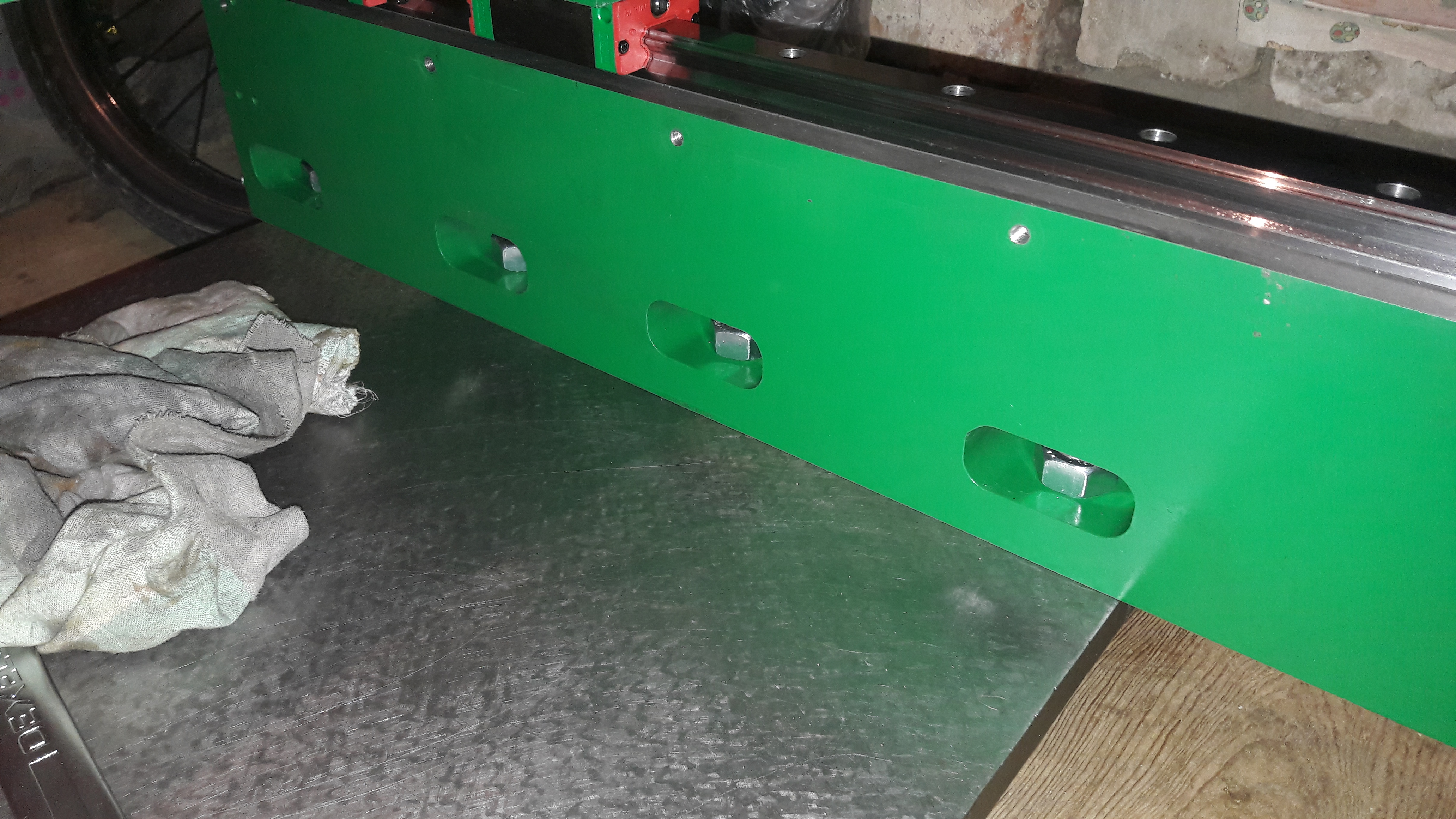

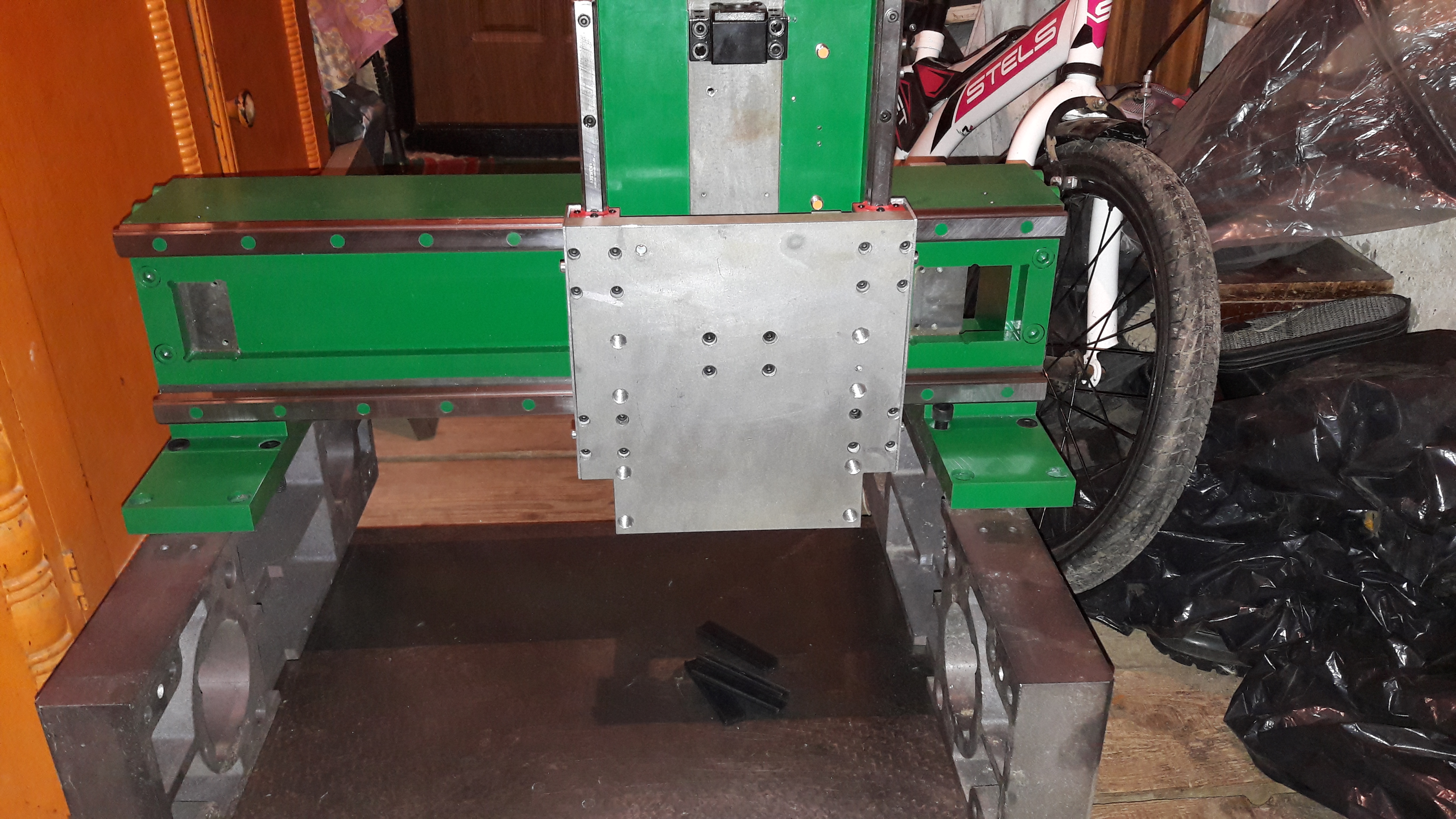

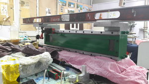

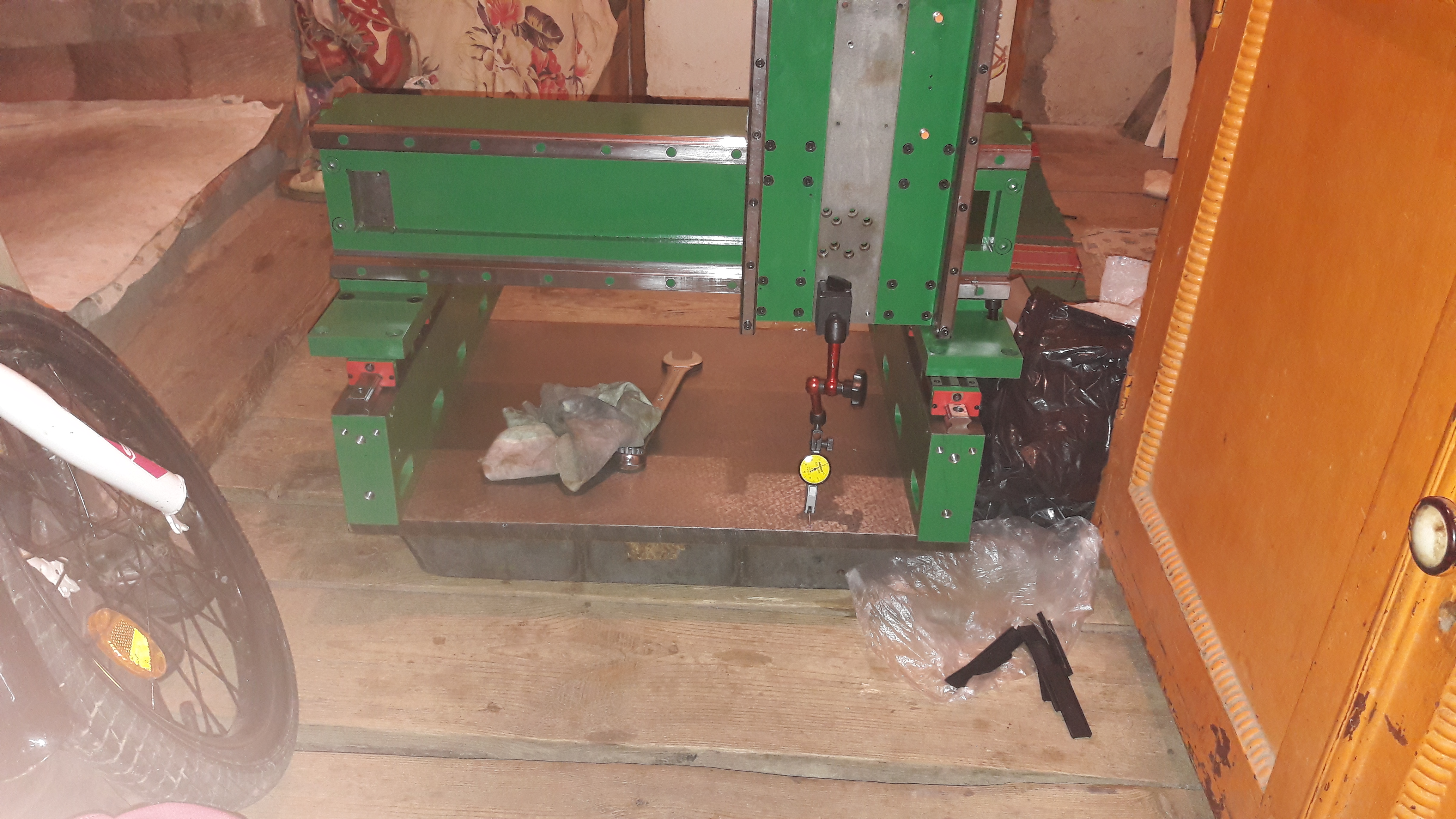

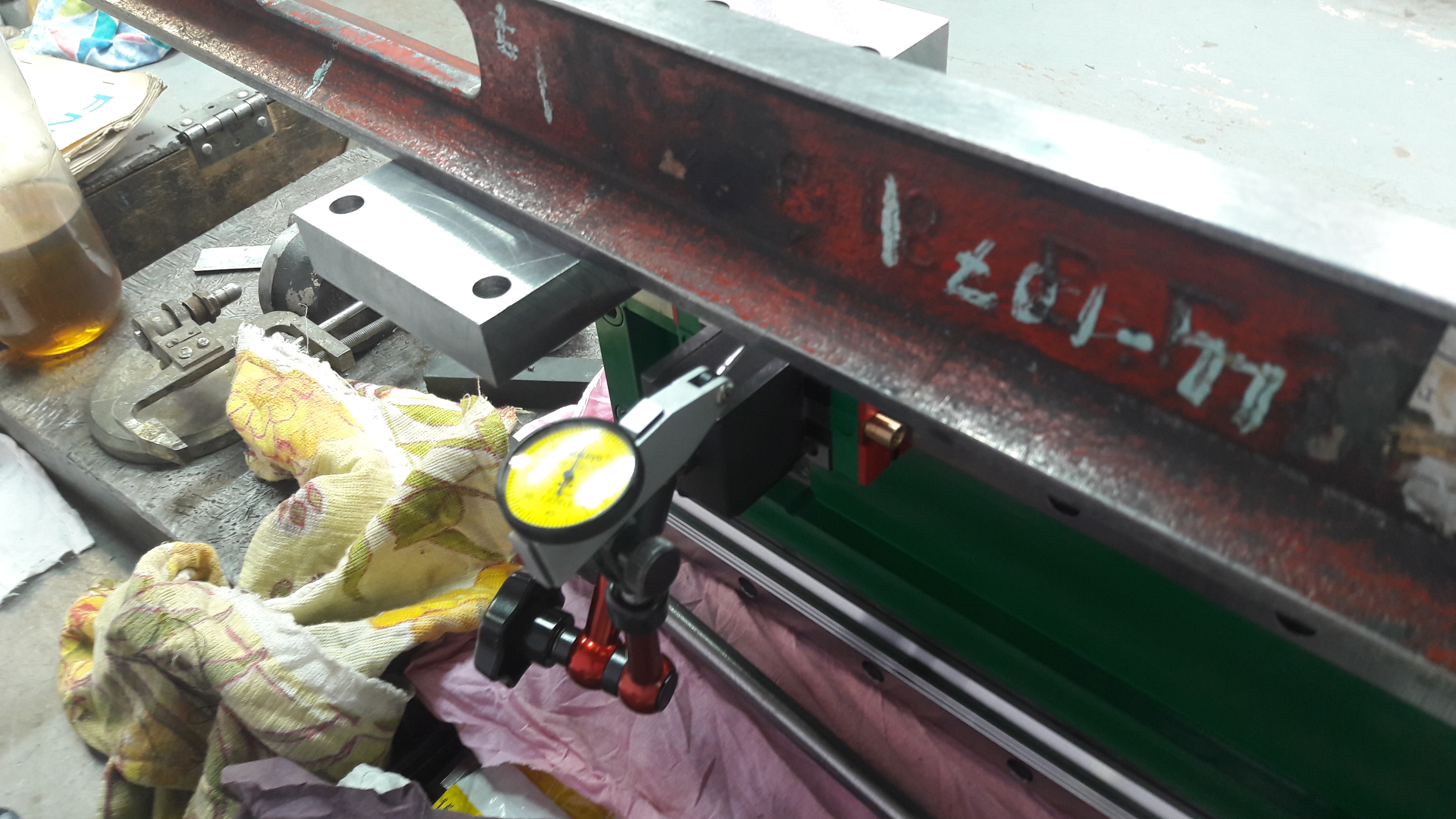

Вот дела движутся. Изготовил стальные боковины под рельсы. Начинаю обкатывать геометрию и получилось очень прилично 0.005мм по плоскостям координат x и у.
Sashalex24
Сообщения: 632
Репутация: 195
Откуда: Рязань
Re: Фрезерный по мягким металлам поле 300x350x110 мм
Сообщение Sashalex24 »
Вот 2 вото процесса сборки и замера индикатором диление шкалы 0.01мм

Будут изготовлены под пятки парталла переходные пластинны и 20мм стали. И кронштейны под крепеж двайной гаики. Вес данного станка по примерным прикидкам перепрыгнет за 300кг

На индикаторе нихрена не видно.

Пардон фоткал в спешке. Результат мне очень нравится.

Станок изготавливаю полностью на работе в заводских условиях на чпу станке. Точность у него хрошая так как он новый. Все детали после обработки шлифованые.
