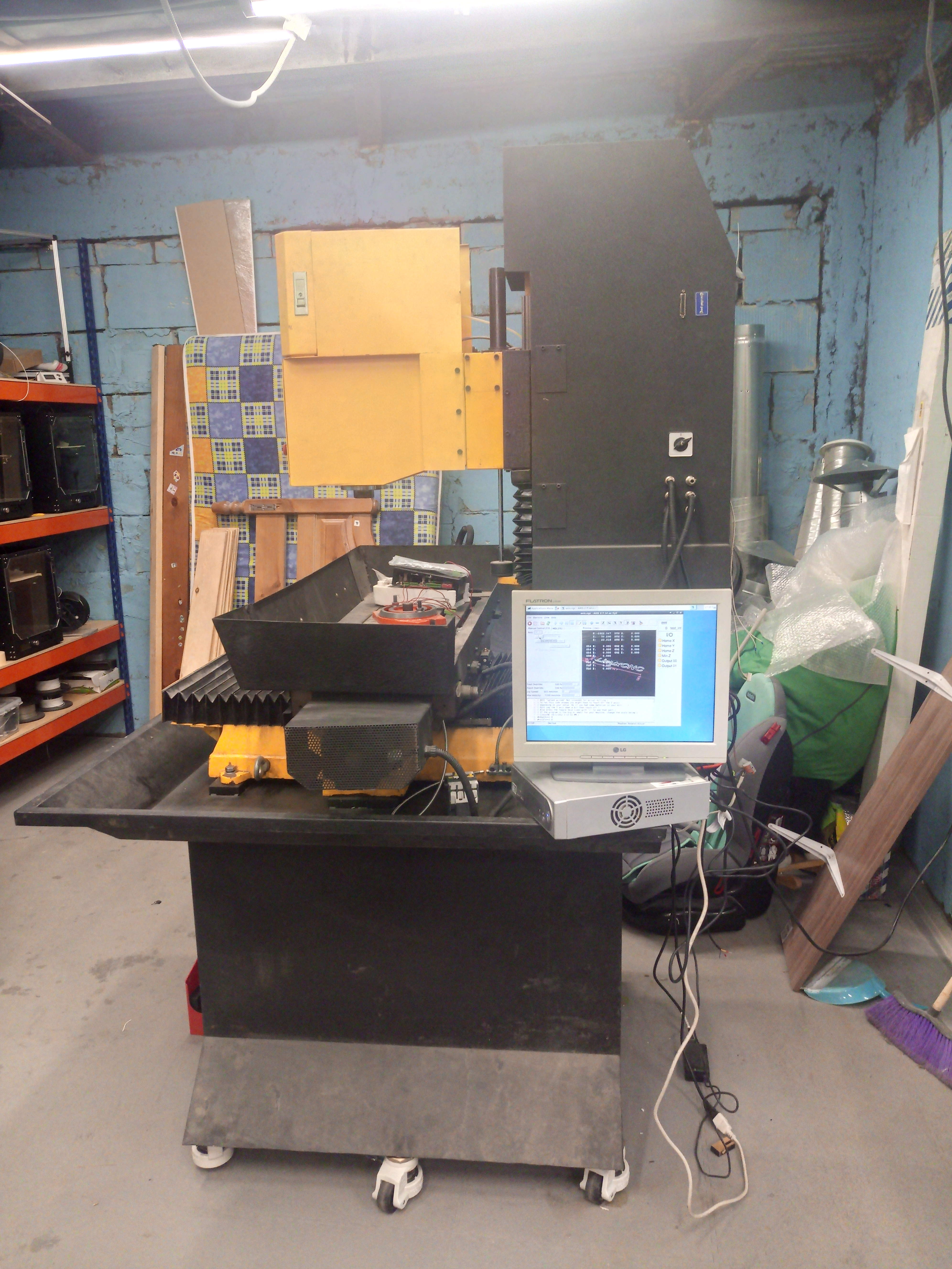

Фрезерный SYIL X6
Jack Vo
Сообщения: 30
Зарегистрирован: 06 июл 2016, 19:12
Репутация: 3
Настоящее имя: Степан

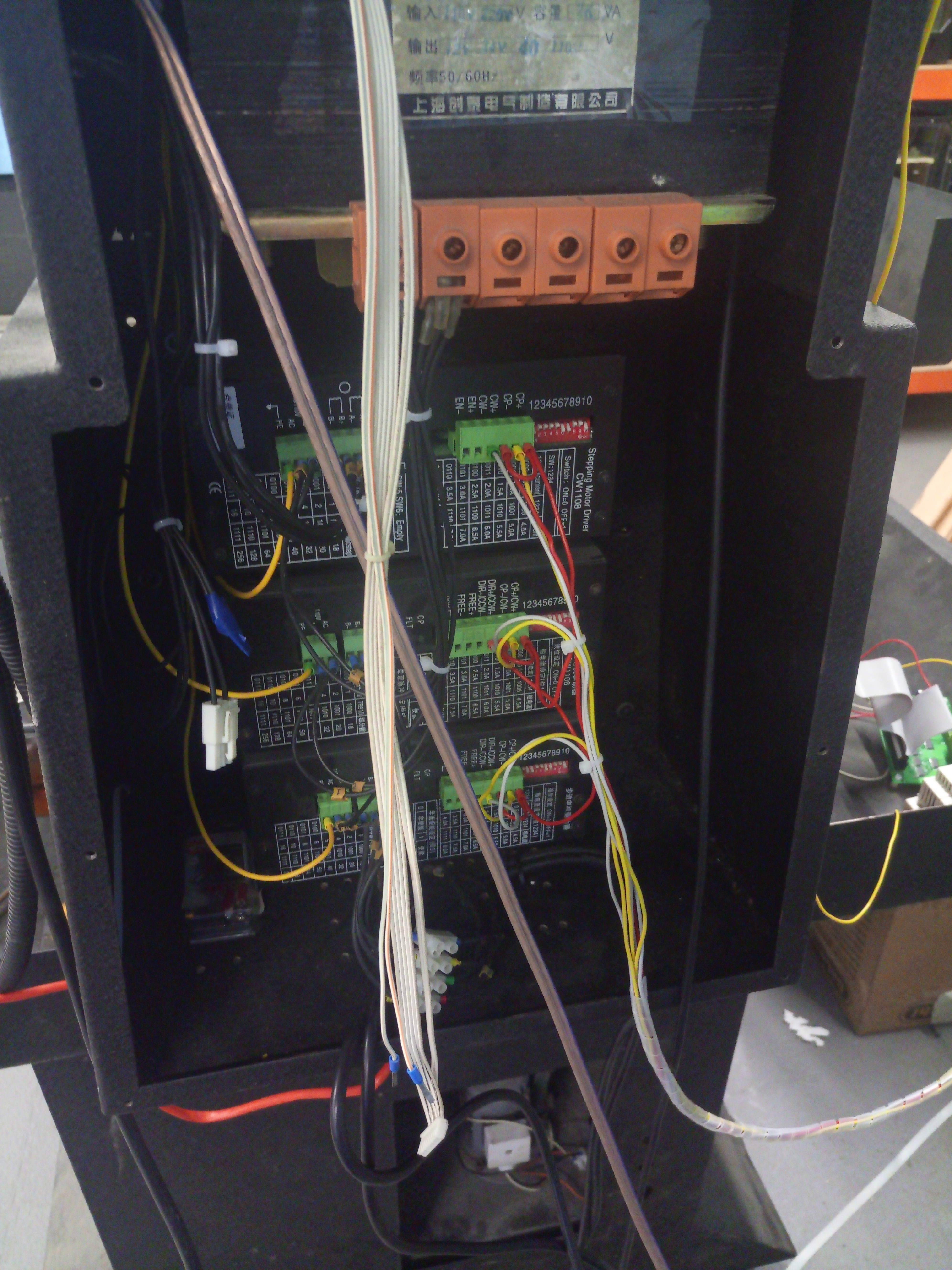

Фрезерный SYIL X6
Сообщение Jack Vo »

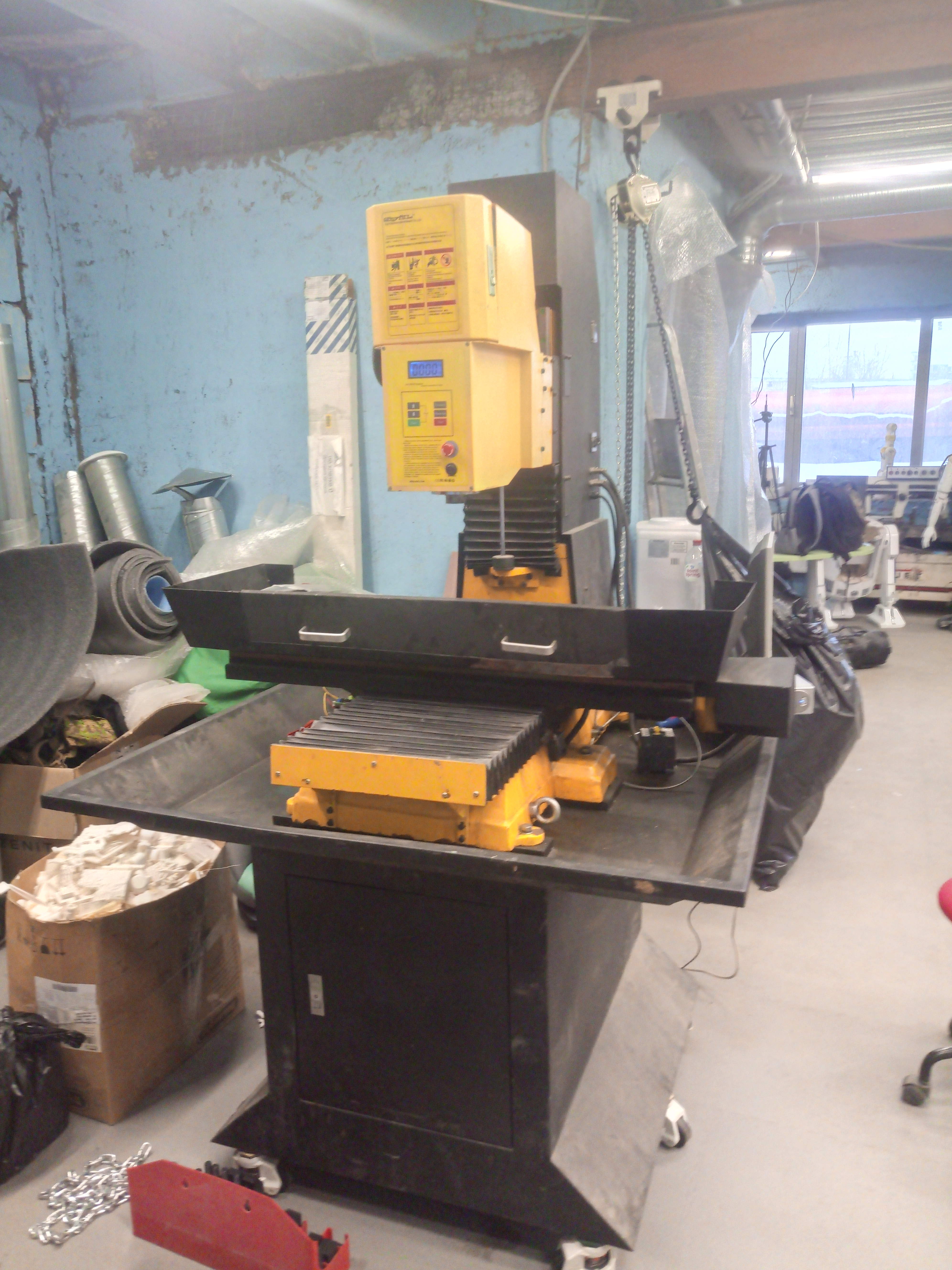

Китаец Syil X6
Паспортная точность +-0.02мм
Рельсы Hiwin по Z
Направляющие скольжения по X и Y

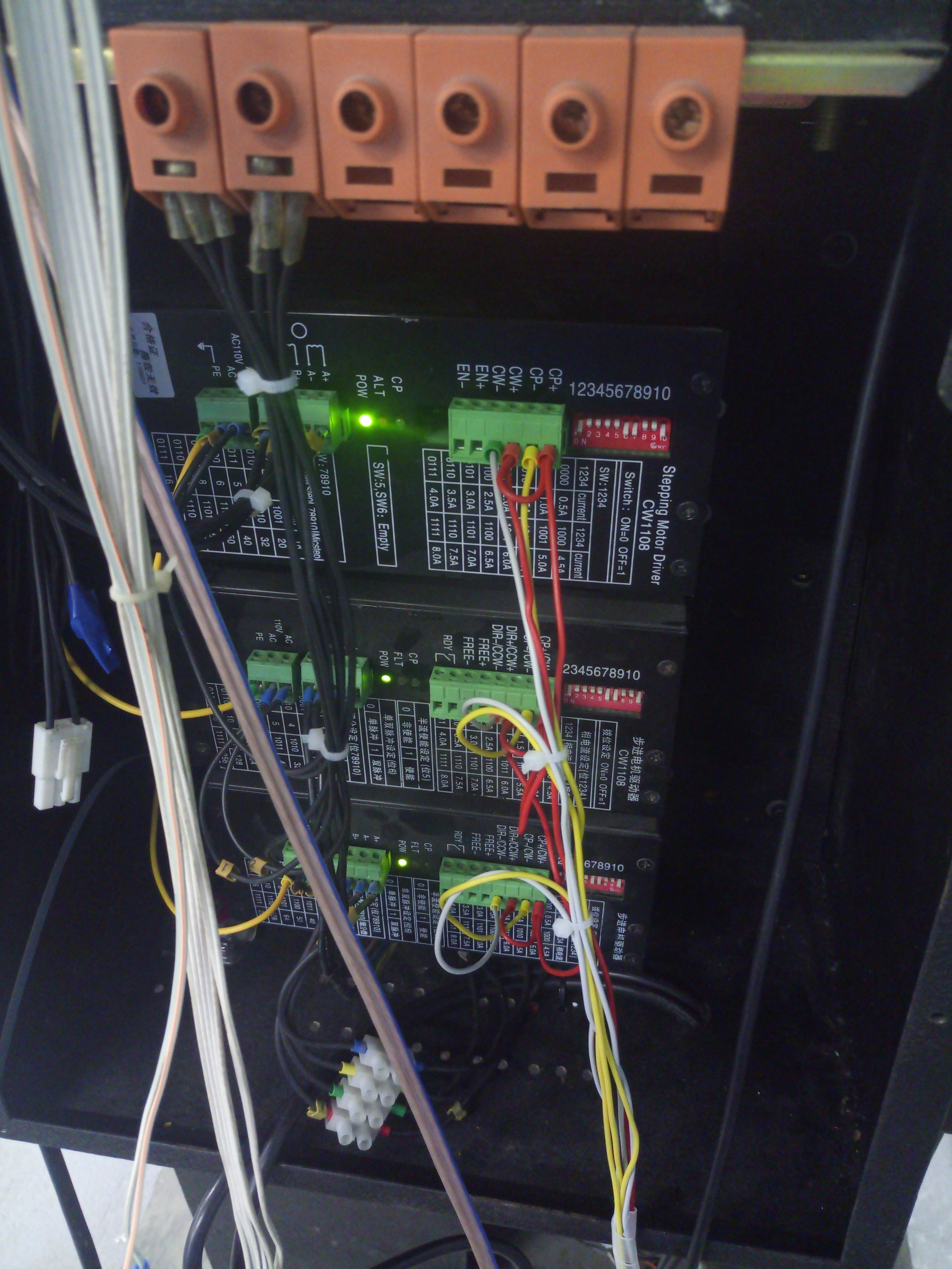

ШВП по всем осям с шаговыми двигателями
КМ3 в шпинделе

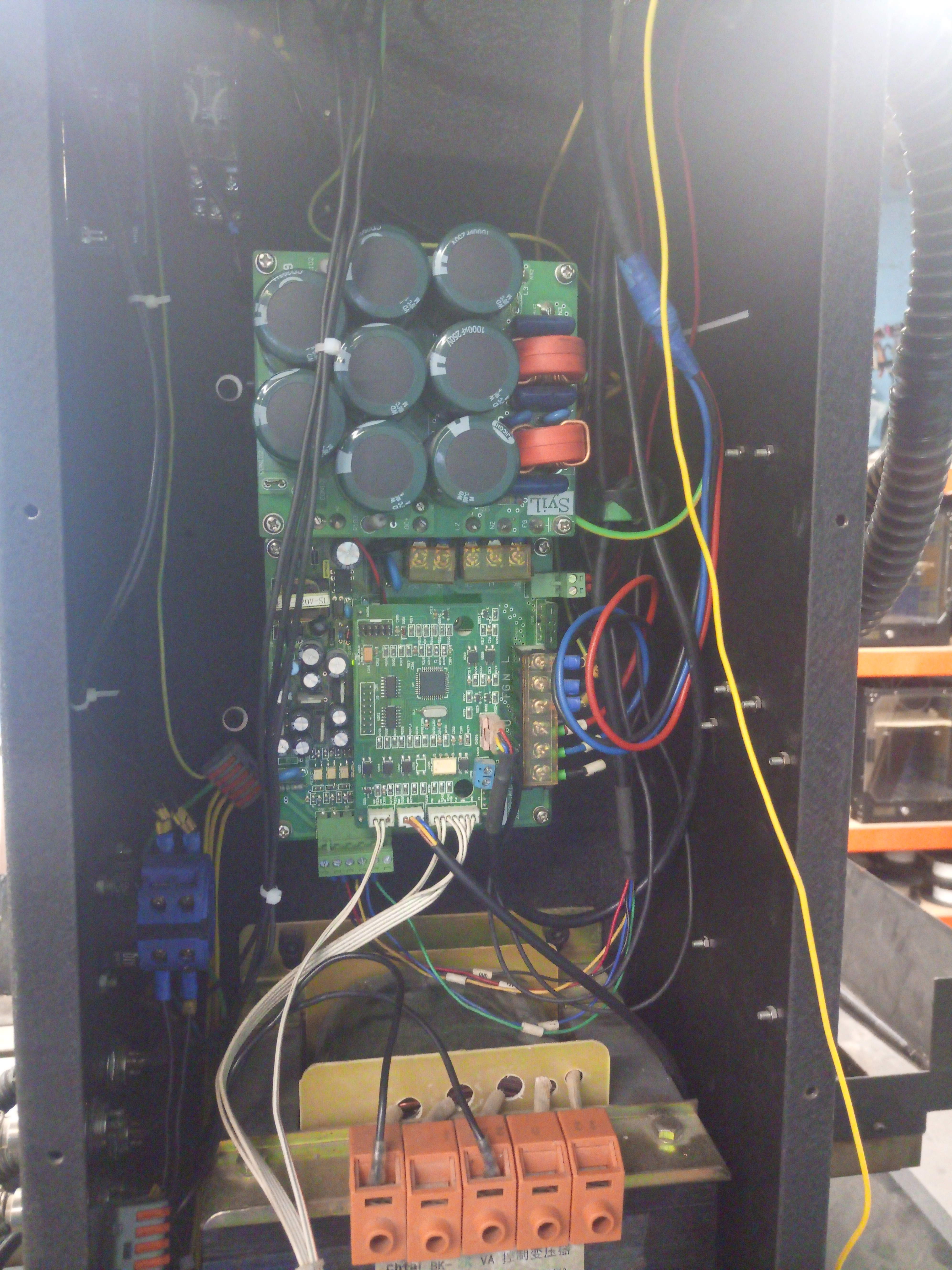

Шпиндель 1,5кВТ на синхронном двигателе.
Рабочее поле:
Размер стола 800x295мм
Ходы осей X-490мм Y-300мм Z-240мм
Обрабатываемые материалы:
мягкие металлы, сталь.
Чертежи, фото, видео станка:

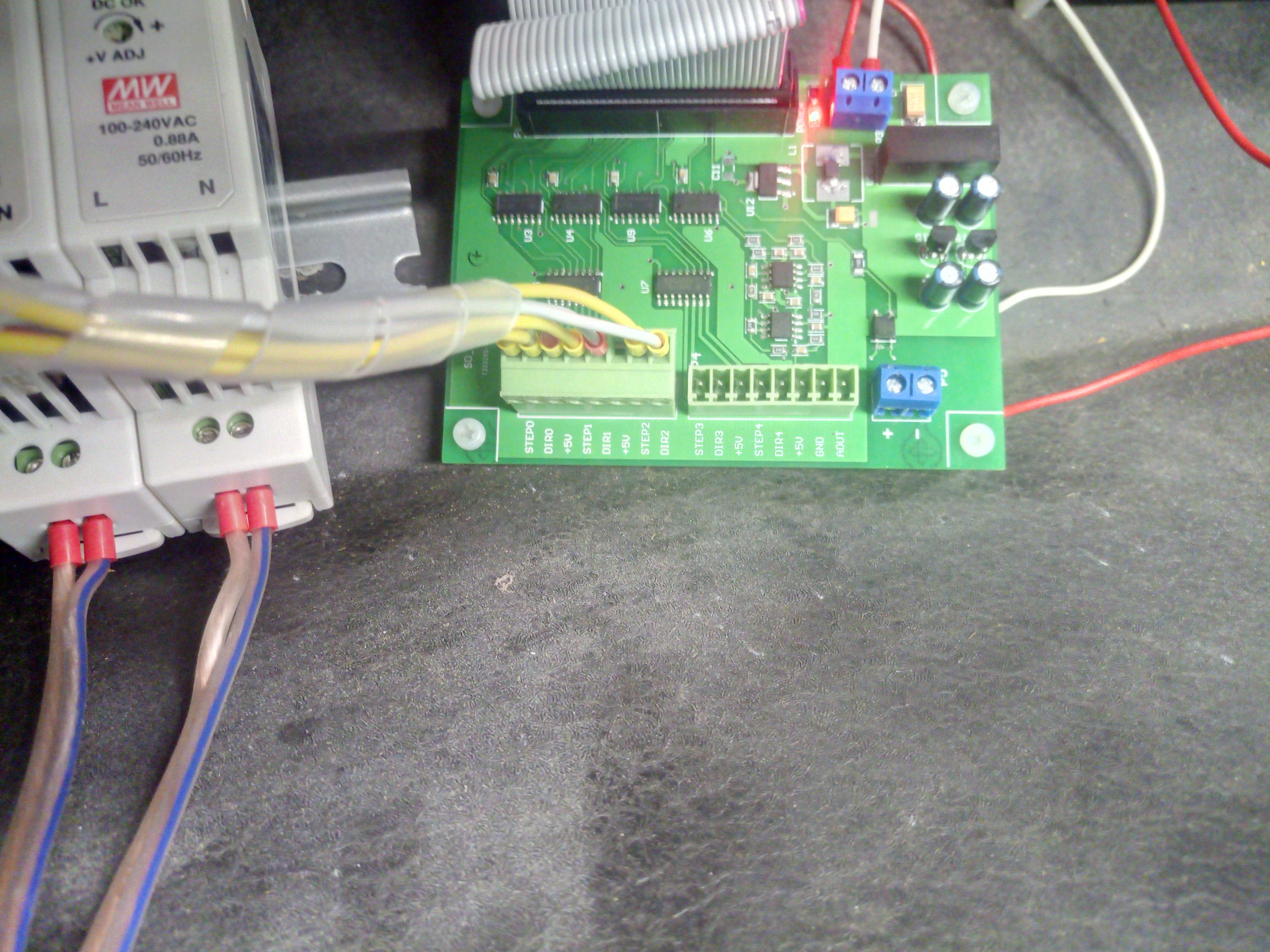

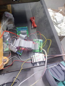

Что пробовал: Колхожу рязанскую месу и LinuxCNC.
Что получилось: подергать всем осями.

Сообщения: 7489
Re: Фрезерный SYIL X6
Jack Vo писал(а):Рельсы Hiwin по Z
Направляющие качения по X и Y
Я прям заинтригован. Шо это там за направляющие качения такие :) Ка бы посмотреть
Сообщение Evgen91 »
Из Китая заказывали?
Jack Vo
Сообщения: 30
Репутация: 3
Сообщение Jack Vo »
Направляющие скольжения естественно. Нет он достался в наполовину разграбленном состоянии, и главная проблема в том, что на него сложно найти документацию потому, что станок где-то 11 года, до этого не работал и разукомплектован. В комплекте должен был идти ноутбук с MACH3. При этом даже сами китайцы (писали напрямую на завод Syil в китае) офигели и спросили где мы его взяли, потому что они уже давно делают станки с полноценными ЧПУ.
А еще главная подстава то, что шпиндель крутит синхронный двигатель и его придется запускать с родным частотником.
