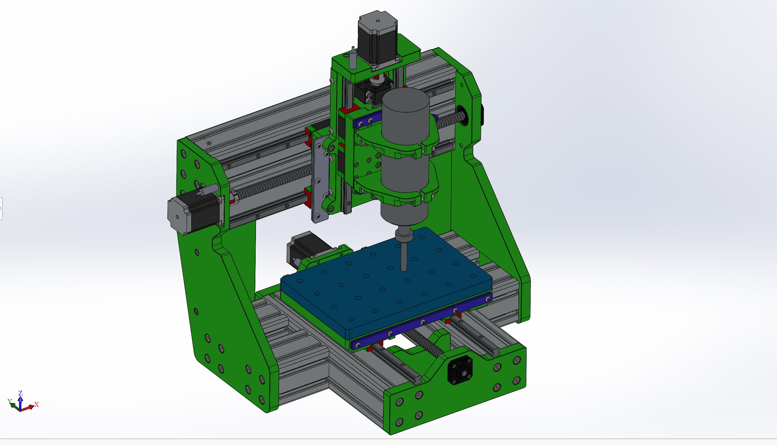

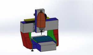

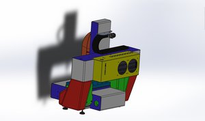

мелкий 2 300х200х100
Сообщения: 13713

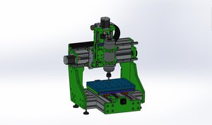

еще одна новинка. глубокий рестайлинг мелкого http://www.cnc-club.ru/forum/viewtopic. ... 46&t=12244
рестайлинг больше направлен на упрощение конструкции и повышение технологичности изготовления. все параметры и комплектующие остались теже.
изменилась конструкция станины,выброшены сложные проставки рельс,заменил стальные детали на фрезерованные поскольку стальные хоть и дешевле но мороки с ними много.
а главное в этом проекте то что хочу его сделать с интегрированным кабинетом а кабинет это самое сложное в станке.

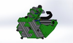

В торец скручивать профиль секса будет ого-го. Задолбешься выставлять, как бы ровно не отфрезеровал.
Сообщения: 13713
Re: мелкий 2 300х200х100
а зачем его там особо выставлять?

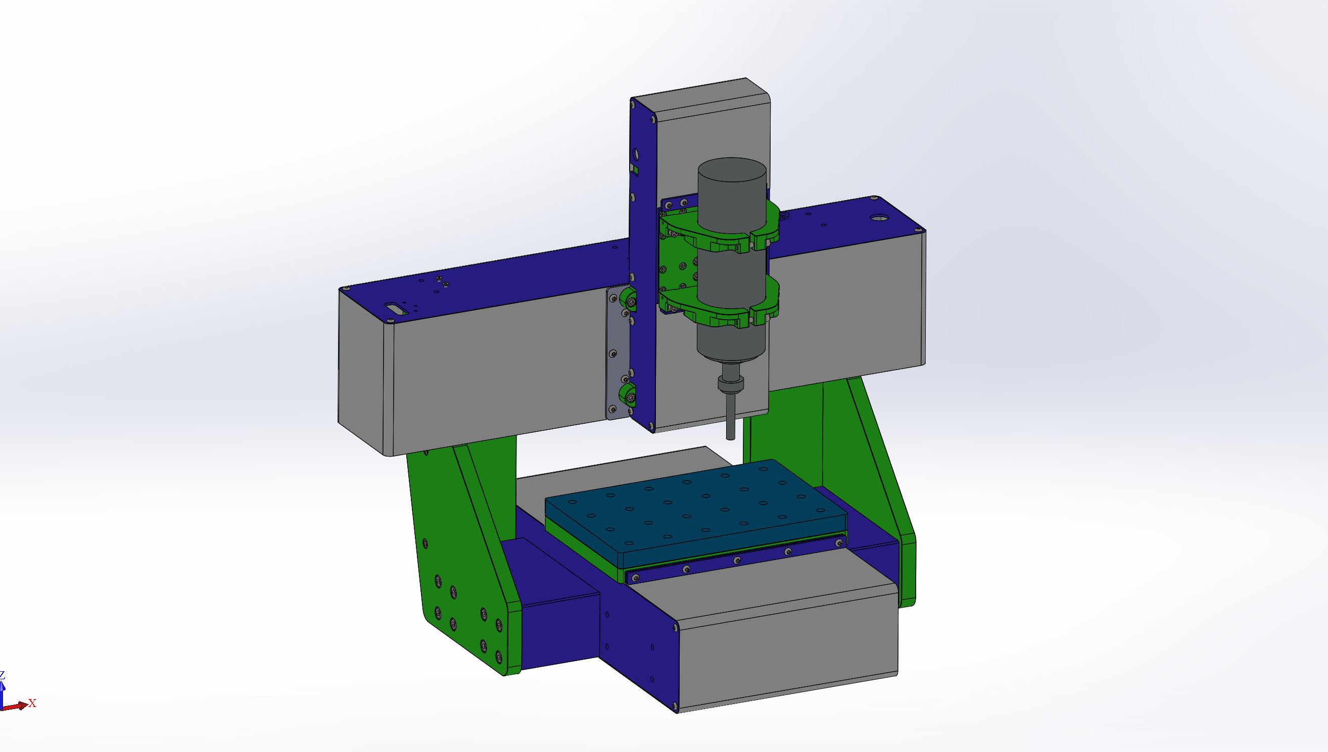

По Х что-бы снять каретки, придётся весь станок раскидывать.. так задумано или просто упустил из виду этот момент?
Сообщения: 13713
так задумано. если сделать глубже вырез то истоньшится стойка портала. каретки снимать тут ненужно поскольку станок с защитой.

frezeryga писал(а):так задумано. если сделать глубже вырез то истоньшится стойка портала. каретки снимать тут ненужно поскольку станок с защитой.
А по износу менять каретки? Ты по гарантии будешь станок заново юстировать если что?
Сообщения: 13713
каретки ходят лет 10 на станке с защитой без проблем. даже не заморачиваюсь на эту тему. моему первому станку 6 лет и даже мысли нет снимать каретки. швп умирают намного быстрей но снять швп проблем нет.
Сообщения: 2473
iMaks-RS писал(а):По Х что-бы снять каретки, придётся весь станок раскидывать.. так задумано или просто упустил из виду этот момент?
Зачем весь станок? Достаточно будет правую стенку ноги открутить. Повлияет только на установку ШВП - ее придется по новой выставлять (правую опору).

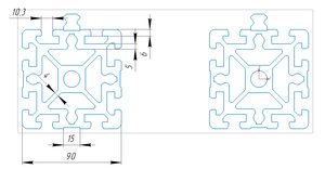

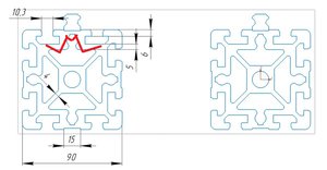

frezeryga писал(а):выброшены сложные проставки рельс
Рельса на профиль так опираться будет?

у меня другой профиль. там по шире пятно контакта.
Сообщения: 4509
В проекте профиль с 8 мм пазом

sima8520 писал(а):В проекте профиль с 8 мм пазом
по 3мм. на сторону, сильно :lol:

Очень понравилась конструкция, загорелся себе такой сделать. В Минске из жирных профилей нашел только 90х90 от Алюмики и от Bosch Rexroth. Сечение профиля идентичное. Можно ли поставить рельсы так?

на портале так будет плохо. в белорусии можно купить норм профиль спросите у зайца.

Alexandr Borisjuk писал(а): Очень понравилась конструкция, загорелся себе такой сделать. В Минске из жирных профилей нашел только 90х90 от Алюмики и от Bosch Rexroth. Сечение профиля идентичное. Можно ли поставить рельсы так?
По линейке фотошопа стенка под резьбу 3мм. Минус заходная часть резьбы, фаска... итого 2мм. В мягком люминии профиля посрываешь резьбы при попытке более менее нормально зажать.
Если делать на этом профиле, то резьбы мутить в закладной пластине

Mamont писал(а):итого 2мм. В мягком люминии профиля посрываешь резьбы при попытке более менее нормально зажать
Ну, это понятно. Естественно, закладная деталь на всю длину. Смущает другое. Не будет ли гулять в этой конструкции центральная часть профиля вместе с рельсой вверх/вниз под нагрузкой?

Конечно будет гулять. Даже рельсы прогибаются, когда на них комары покакают. Другой вопрос "на сколько". Ангстремы, микроны, сотки, десятки...
В солиде можно нарисовать сечение профиля и приложить точечную нагрузку в 500..1000 Н

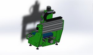

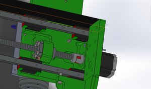

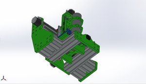

Сообщения: 13713
окончательный вариант проекта который уже в работе.

frezeryga писал(а):окончательный вариант проекта который уже в работе.
Рулонная защита - не эффективно.
Вентиляторы на траверсе - плохо, тем более когда на станке рулонная защита.
