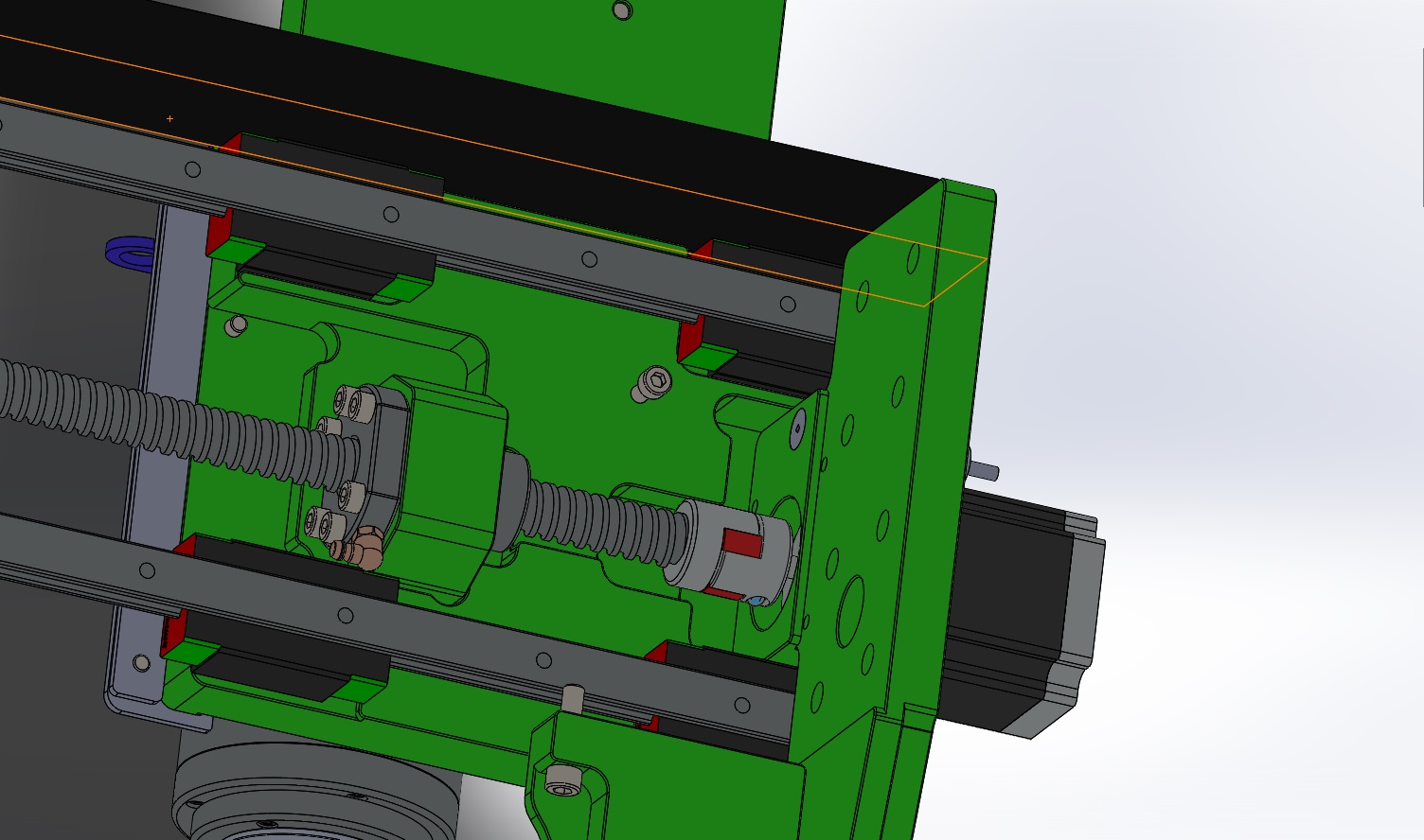

мелкий 2 300х200х100
Сообщения: 13712
еще одна новинка. глубокий рестайлинг мелкого http://www.cnc-club.ru/forum/viewtopic. ... 46&t=12244
рестайлинг больше направлен на упрощение конструкции и повышение технологичности изготовления. все параметры и комплектующие остались теже.
изменилась конструкция станины,выброшены сложные проставки рельс,заменил стальные детали на фрезерованные поскольку стальные хоть и дешевле но мороки с ними много.
а главное в этом проекте то что хочу его сделать с интегрированным кабинетом а кабинет это самое сложное в станке.

В торец скручивать профиль секса будет ого-го. Задолбешься выставлять, как бы ровно не отфрезеровал.
Сообщения: 13712
Re: мелкий 2 300х200х100
а зачем его там особо выставлять?

Сообщение iMaks-RS »
По Х что-бы снять каретки, придётся весь станок раскидывать.. так задумано или просто упустил из виду этот момент?
Сообщения: 13712
так задумано. если сделать глубже вырез то истоньшится стойка портала. каретки снимать тут ненужно поскольку станок с защитой.

frezeryga писал(а):так задумано. если сделать глубже вырез то истоньшится стойка портала. каретки снимать тут ненужно поскольку станок с защитой.
А по износу менять каретки? Ты по гарантии будешь станок заново юстировать если что?
Сообщения: 13712
каретки ходят лет 10 на станке с защитой без проблем. даже не заморачиваюсь на эту тему. моему первому станку 6 лет и даже мысли нет снимать каретки. швп умирают намного быстрей но снять швп проблем нет.
Сообщения: 2471
iMaks-RS писал(а):По Х что-бы снять каретки, придётся весь станок раскидывать.. так задумано или просто упустил из виду этот момент?
Зачем весь станок? Достаточно будет правую стенку ноги открутить. Повлияет только на установку ШВП - ее придется по новой выставлять (правую опору).
