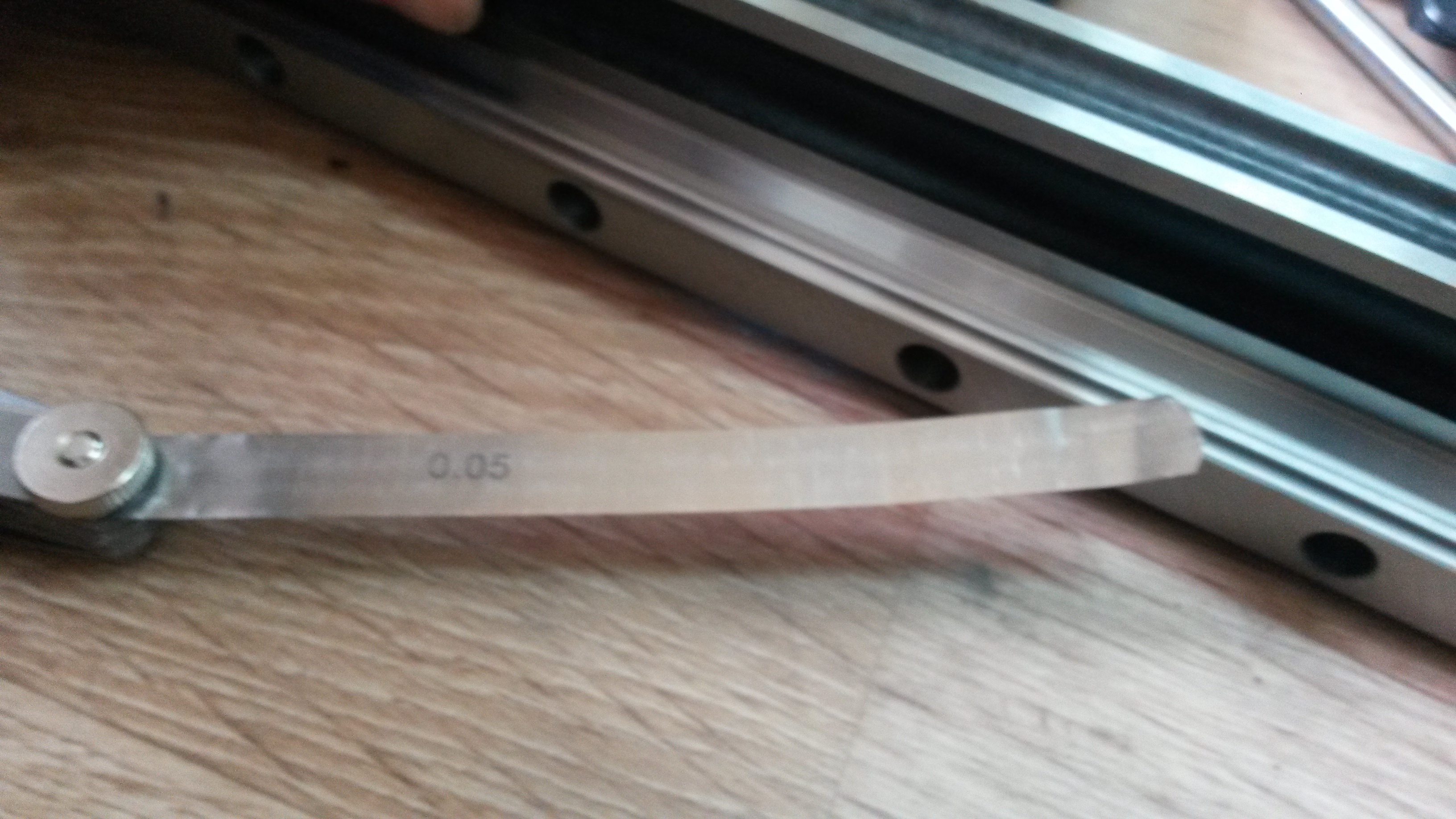

А по какому критерию об удовлетворительности выставления параллельности направляющих можно судить? Не клинит нигде - вот и все?

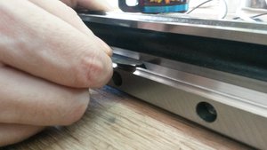

Линека ЛЧ - 300 просвета не дала. Базовая длина просто маленькая?

Вы свои высказывания выкладывайте с фотографиями, а то непонятно что вы проверяли, где нет просвета.....

Сообщение Кварк »
Как-то так.

Кварк писал(а):Как-то так
А так разве рельс не примет форму линейки под ее весом?

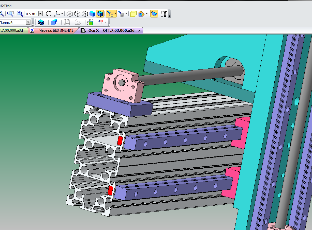

Тут мне замечание сделали, что рельсы в тонком месте профиля прикручены. Забыл сказать, что они прикручиваться будут к закладной планке (красным цветом).

ferum писал(а):А так разве рельс не примет форму линейки под ее весом?
Тогда это идет речь об упругой составляющей. При установке такую деформацию я могу пальцем вызвать и зафиксировать в таком положении.

Кварк писал(а):Тут мне замечание сделали, что рельсы в тонком месте профиля прикручены. Забыл сказать, что они прикручиваться будут к закладной планке (красным цветом).
Профиль конечно очень уж тонкий, для обработки стали. Да и не только стали. Ещё и рельсы близко друг к другу, и стоят в самом хилом месте профиля. + Винт сверху
slavyan75
Сообщения: 307
Репутация: 31
Настоящее имя: Вячеслав
Откуда: Tilsit
Re: Фрезерный по металлу 600х800
Сообщение slavyan75 »
Кварк писал(а):Забыл сказать, что они прикручиваться будут к закладной планке (красным цветом)
да, но профиль от этого жестче не станет
а какое межцентровое расстояние у рельсов ?

slavyan75 писал(а):а какое межцентровое расстояние у рельсов ?
80

Кварк писал(а):80
не кажется ли вам, что это недопустимо мало ??

Сообщение Кварк »
slavyan75 писал(а):не кажется ли вам, что это недопустимо мало ??
Уже думаю разносить их и между ними ставить винт, т.е. по тутошней схеме делать. На пазы может наложить накладку 10мм, на накладку уже рельсы, и немного (сколько не будет доставать, чтобы спрятать гайгу) фрезернуть плиту Z?
