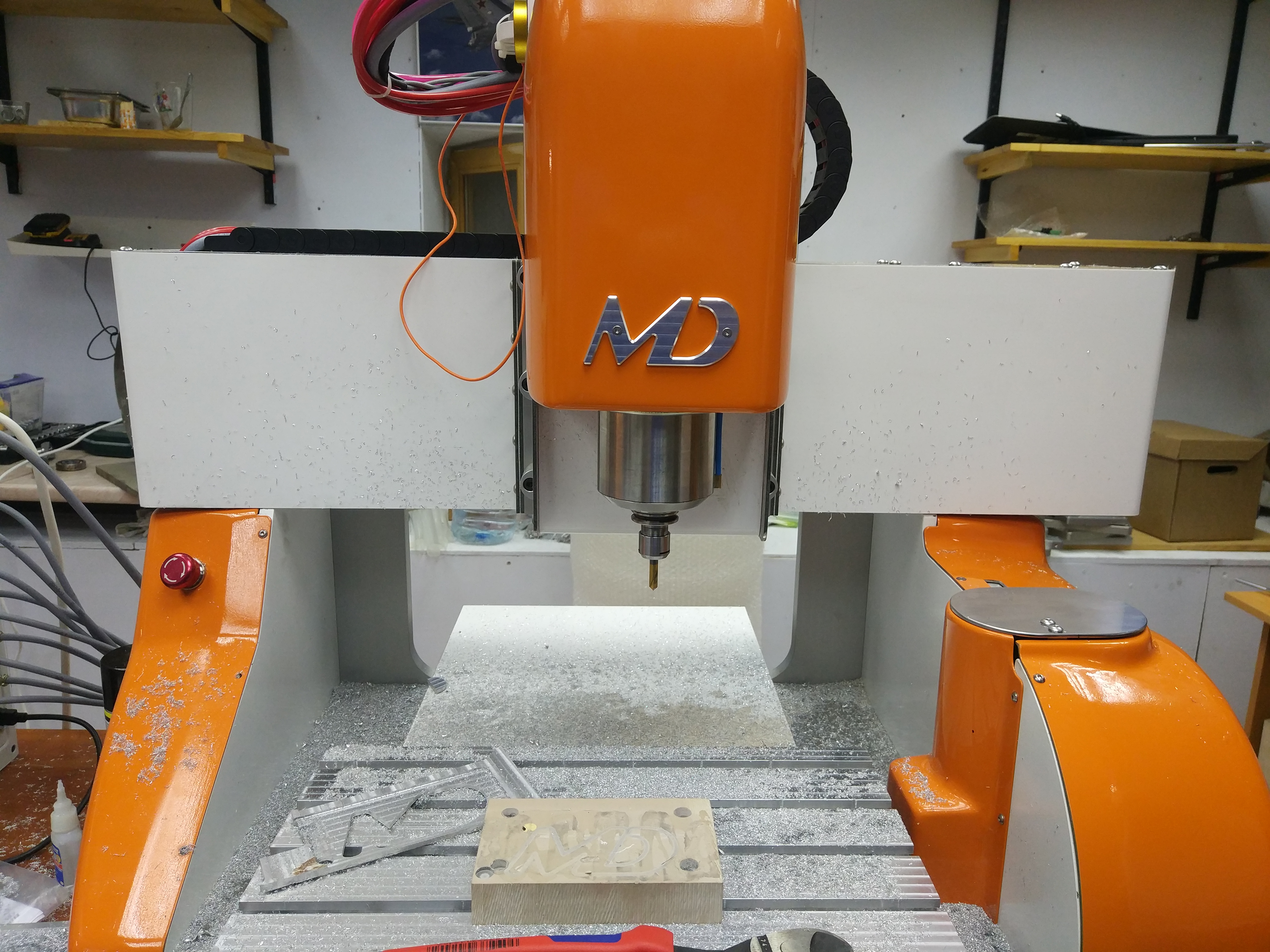

Первая стружка однако. https://youtu.be/oO-bT8nzZFk
Обнижение барабана.
Lafayette
Сообщения: 3514
Репутация: 445
Re: Мелкий+ 400х300х150 с автосменой
Сообщение Lafayette »
Чё так слабенько?
Сообщения: 13713
Боюсь запароть барабан. И закреплен он на соплях.
Сообщения: 4509
дырку ШД барабана закрой

Сообщения: 13713
Не думаю что за одну пилежку туды смертельно налетело а в конечном виде весь мотор закрыт.
Сообщения: 13713

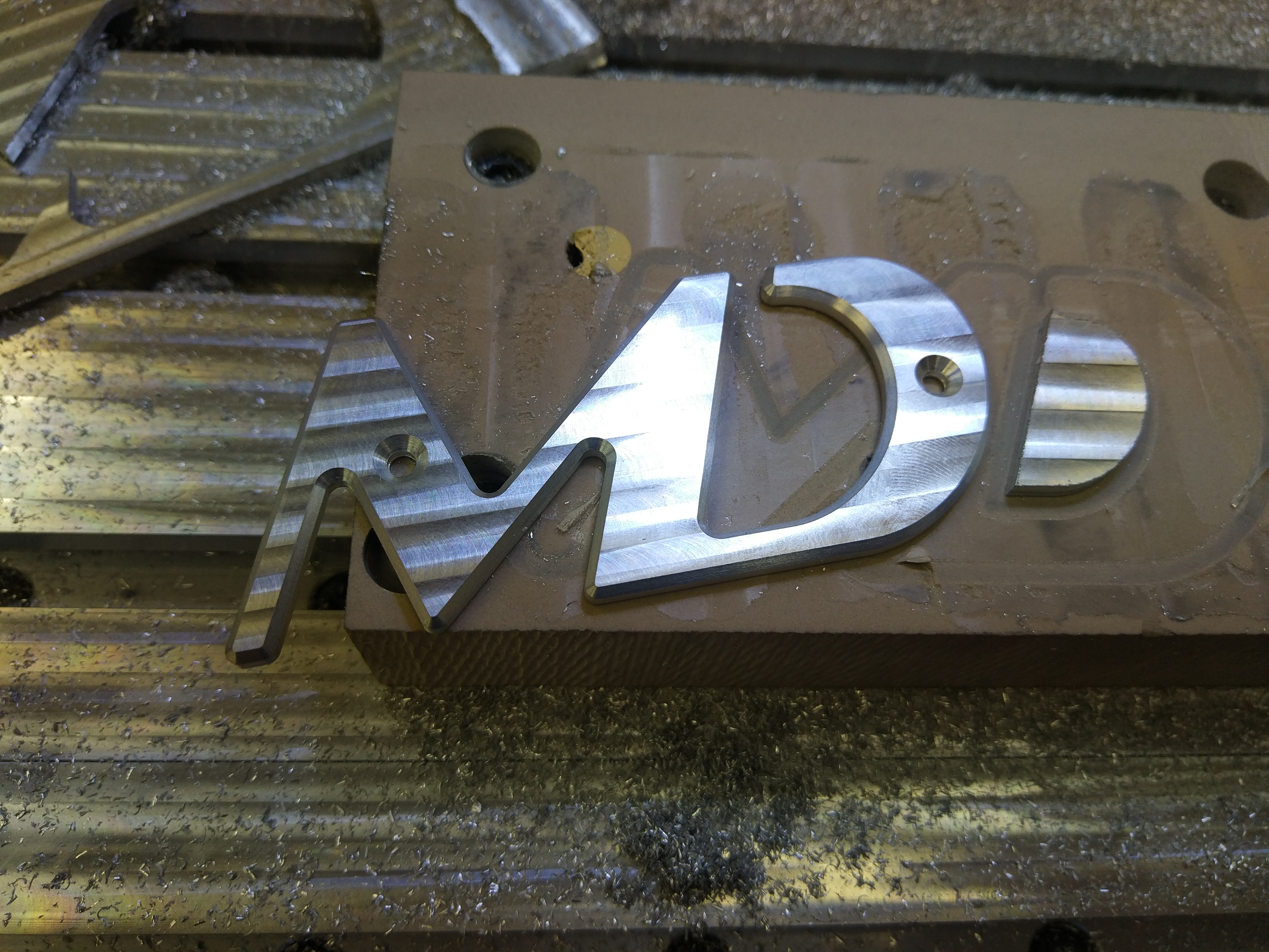

Ну вроде запустил пилит и меняет инструмент. Простенькую детальку на 4 инструмента сделал. Завтра повторю и сниму видосик.

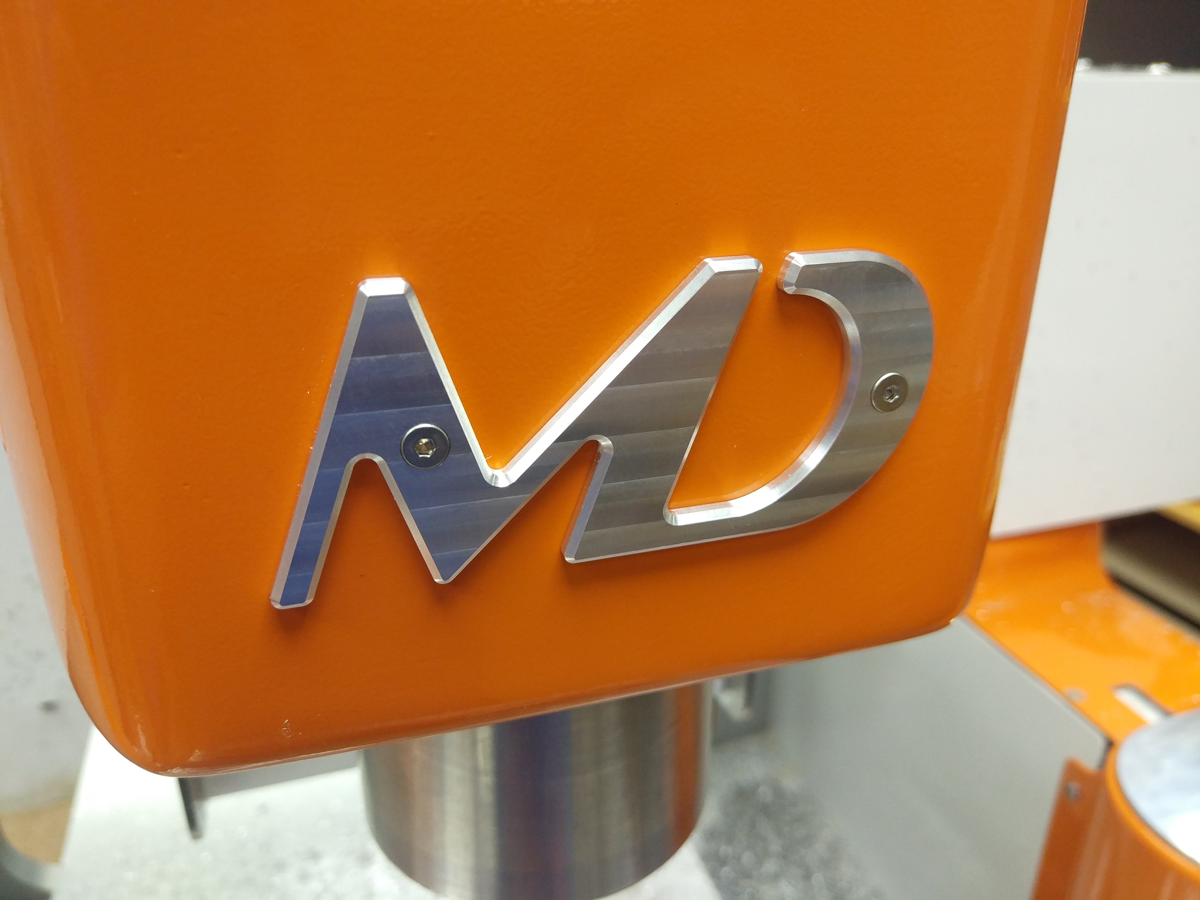

Чет не смотрятся винты на логотипе, ИМХО.
Сообщения: 13713
Ну какбы да. Над делать потоньше и на скотч лепить.
