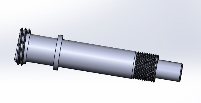

На сегодня восстановил первичный вал КС и заказал вал переключателя КС:
Чертеж (19072 просмотра) <a class='original' href='./download/file.php?id=124902&sid=dc297c4b6c125c7abe6753d4ad99a057&mode=view' target=_blank>Загрузить оригинал (104.04 КБ)</a>
Чертеж
Разрез (19072 просмотра) <a class='original' href='./download/file.php?id=124901&sid=dc297c4b6c125c7abe6753d4ad99a057&mode=view' target=_blank>Загрузить оригинал (118.3 КБ)</a>
Разрез
