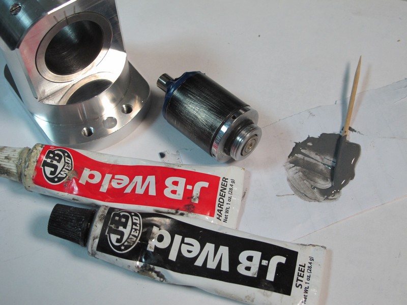

небольшой фотоотчет по приминению датчика контакт 3 в качестве измерителя инструментов
технологию юстировки позаимствовал с тс 27р
детали практически все из дюраля, только втулка под регулировку наклона из хвг и подкалена
втулка вклеена на датчик на смолу, разбирать датчик она не мешает
юстировка работает идеально :good: я доволен
в общем за небольшую цену можно получить очень хороший инструмент
остается сделать в станке отверстия под крепление платформы, это сверлить полимер и клеить резьбовые втулки
и хочу попробовать выточить ломкие вставки под стилус, в принципе ничего сложного в них нет
но это чуть позже, временно придется отложить

Сообщения: 9583
nik1 писал(а): и хочу попробовать выточить ломкие вставки под стилус, в принципе ничего сложного в них нет
Может проще купить вставку, у официалов, стоит 500 рублей.
Сообщения: 8408
Мне нужно 2-4шт, такое количество не особо интересно бизнесу :)
По идее там точить не долго, потом закалить и попробовать сломать
если не получится , то куплю

Сообщения: 8408
На кт 3 тоже м4
думаю типа такого точнуть , должно ломаться тока в путь
материала еще подходящего
Есть хвг 16 мм прутки, но много стачивать
