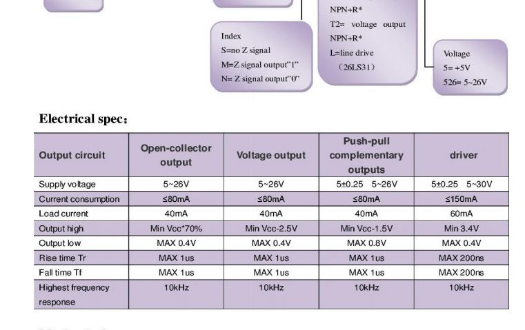

Провозился сегодня с пультом, в принципе на этом день и закончился, расключил по цветам согласно схеме(а- b- и com бросил на землю контроллера, светодио не подрубал).
Но подключил на 12 вольт.
Результат халшоу видит сигнал от энкодера, но никак на него не реагирует по факту, остальные сигналы не видит, энкодер кстати почему-то греется.
Не надо ли случаем все сигналы резисторами подтягивать?
Греется из-за 12 вольт? В инструкции написано до 24
Как определить, какие провода относятся к боковой кнопке? На схеме их нет.

Дорогой дневник,
Сегодня переключил на 5 вольт, результат как всегда, теперь халскоп видит сигнал А но не реагирует на сигнал Б. Могло ли там что-то сгореть от 12 вольт?
Так же никак не реагирует на переключатели, но там должно быть 5 вольт на входе для оптрона, а взяться им неоткуда, интересно надо лепить 10 резисторов на 10 проводов или есть более простые способы?
Так же по земле переключателей, для меня какая-то загадка, они должны работать только при зажатой боковой кнопке, начудили китайцы или туплю я. Суть в том, что по схеме провод по цвету, который COM идет на боковую кнопку, а второй с этой кнопки идет на COM переключателей. Подробней прикладываю фотокарточку, и не пойму, толи я совсем ламер, толи наши прищурено смотрящие братья реально рукожопят по настроению.
АПД: Вроде нарыл, что так и задумано, и без нажатия на кнопку, нельзя сменить скорость или ось.
Суровый вопрос про сигнал Б, он мог сгореть от 12вольт, точнее есть ли там чему гореть? На прозвонку когда крутишь работает так же как и А, хал его не видит.
Если все это поставить на ЛПТ порт, то там же надо будет огород городить с резисторами? Есть какие-то способы не ставить 10 штук, на каждый провод? Моему контроллеру надо минимум 5 вольт на вход.

MGG писал(а):Могло ли там что-то сгореть от 12 вольт?
В энкодере? Да. Судя по схеме, он должен питаться от 5 вольт. Посмотрите осциллографом, что происходит на контактах +A, -A, +B и -B. Нет осциллографа - посмотрите тестером при медленном повороте, или подключите светодиод с резистором.

Сергей Саныч писал(а):Нет осциллографа - посмотрите тестером при медленном повороте,
А как именно глянуть? Питание 5 вольт, когда крутишь 0 вольт, что на А, что на Б, вроде... на счет Б не уверен уже.
Если погорел, там реально что-то разобрать восстановить? Спасибо инструкции, за "до 24 вольт"
