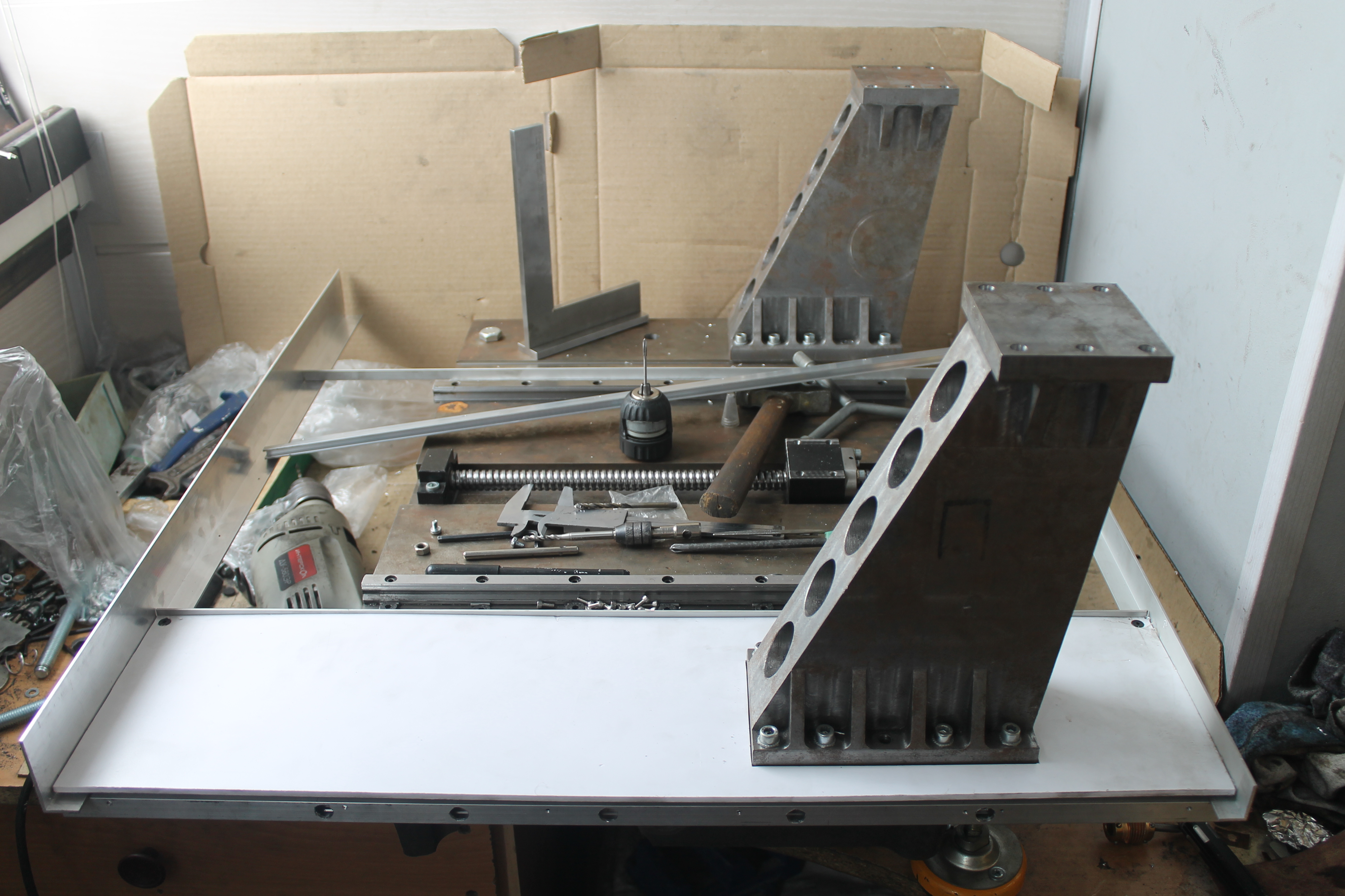

А я вот с основой короба мучаюсь, ещё и корыто под СОЖ городить.

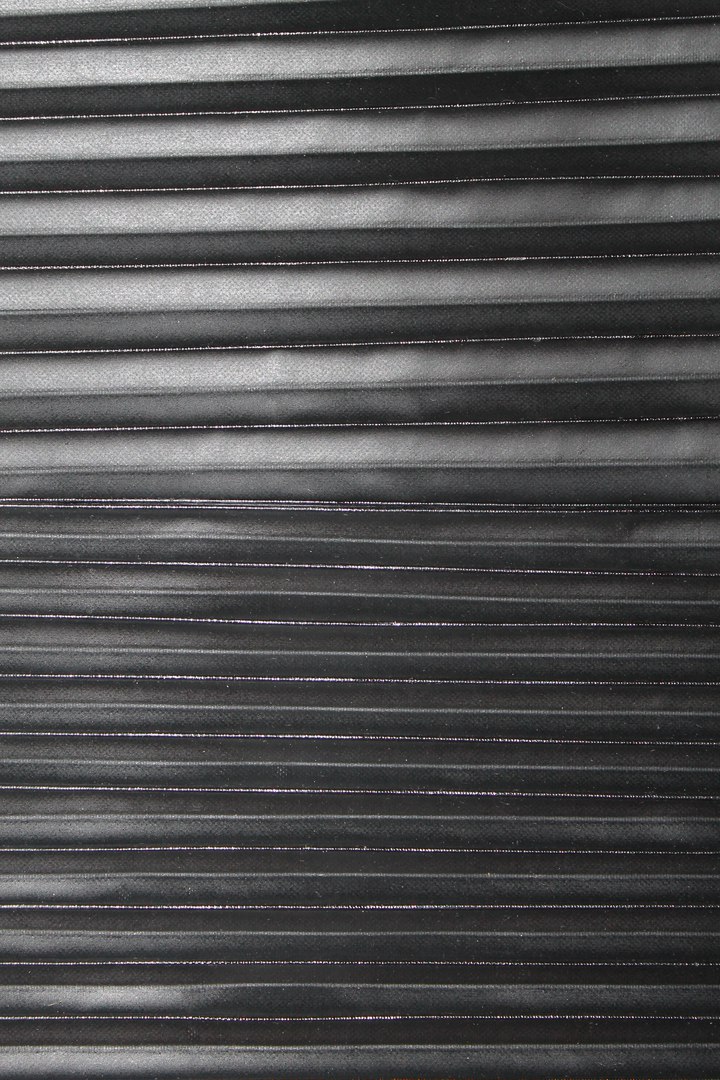

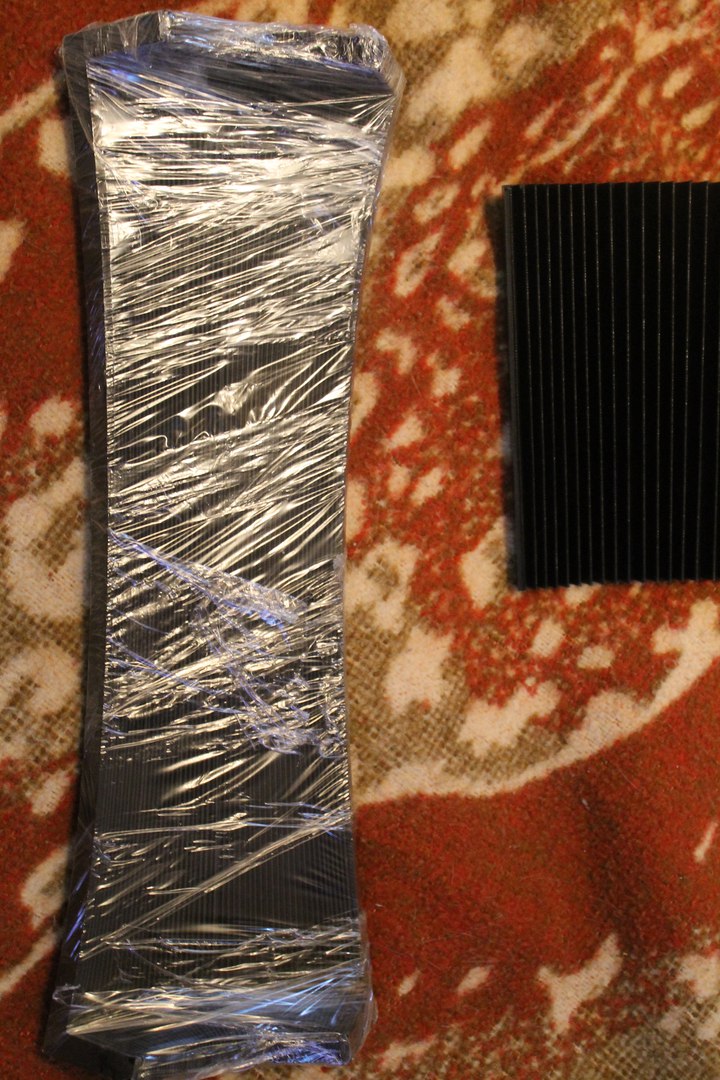

Пришла защита из китая, в среднем не плохо, но и не идеально.

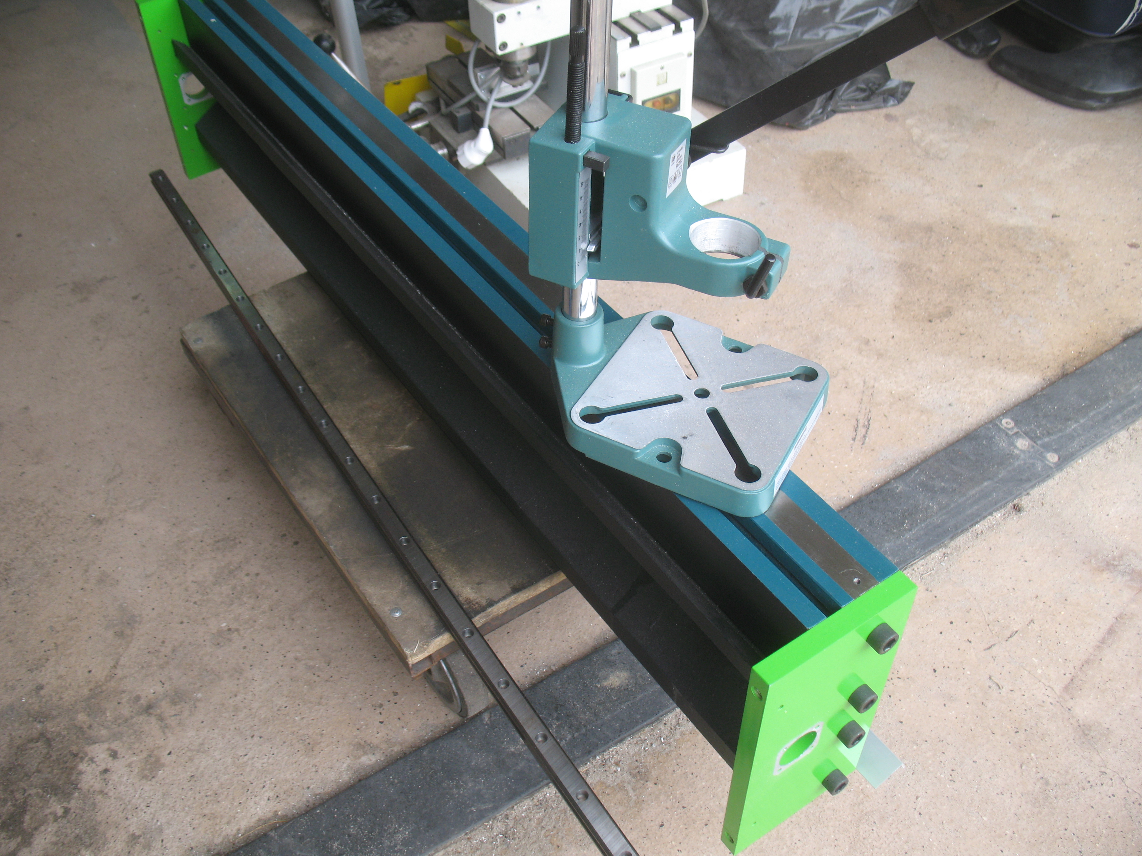

Чем и как сверлил на плите и портале отверстия? У меня нифига ровно не получается. Заказал дрель магнитную на Тао: https://world.taobao.com/item/525532854 ... 0.0.UHkb8g

ultrus писал(а):Чем и как сверлил на плите и портале отверстия? У меня нифига ровно не получается. Заказал дрель магнитную на Тао: https://world.taobao.com/item/525532854 ... 0.0.UHkb8g
Балку сверлил станком, когда обрабатывал.
Плиту обычной дрелью, прижимал рельсу с двух сторон, намечал отверстия, к сверлу прикладывал угольник.
Магнитная дрель конечно хорошо, не на один-два раза, как-то бессмысленно покупать, поэтому не стал заморачиваться.

UAVpilot писал(а):Они ничем не лучше обычных держателей подобных такому:
Ага, я тоже так думал и купил точно такую же:
Стойка.jpg (2572 просмотра) <a class='original' href='./download/file.php?id=116053&sid=68c552a02658c1b1b753eab069d60682&mode=view' target=_blank>Загрузить оригинал (3.85 МБ)</a>
У тебя есть магнитная дрель? А тем, на что ты ссылку дал, хоть раз пробовал чугун сверлить? А я пробовал. Попробуй и ты, а потом будешь так утверждать.
На фото отверстие, которое я пытался просверлить с помощью этой приспособы. Болтается вся эта конструкция не по фигне.
В итоге смещение в 4 десятки и сверлил я к тому же коротким сверлом, чтобы биение было меньше.
Пришлось болт у шляпки на токарке стачивать чтобы попасть в нужный размер. Ну насверлю я таких дырок, и как потом рельсы выставлять?
Про кривые руки можно не упоминать. Мне нужно на сегодня 80 отверстий пробить и тут любые "прямые руки" и танцы с бубном не сильно помогут.

Магнитную можно крепить на вертикальных стенках, а эту байду нет
у магнитной под сверлом свободное место, можно сверлить то место на чем стоит дрель
а на байду нужно ложить деталь на ее столик
вобще не в кассу такое сравнение :hehehe:
