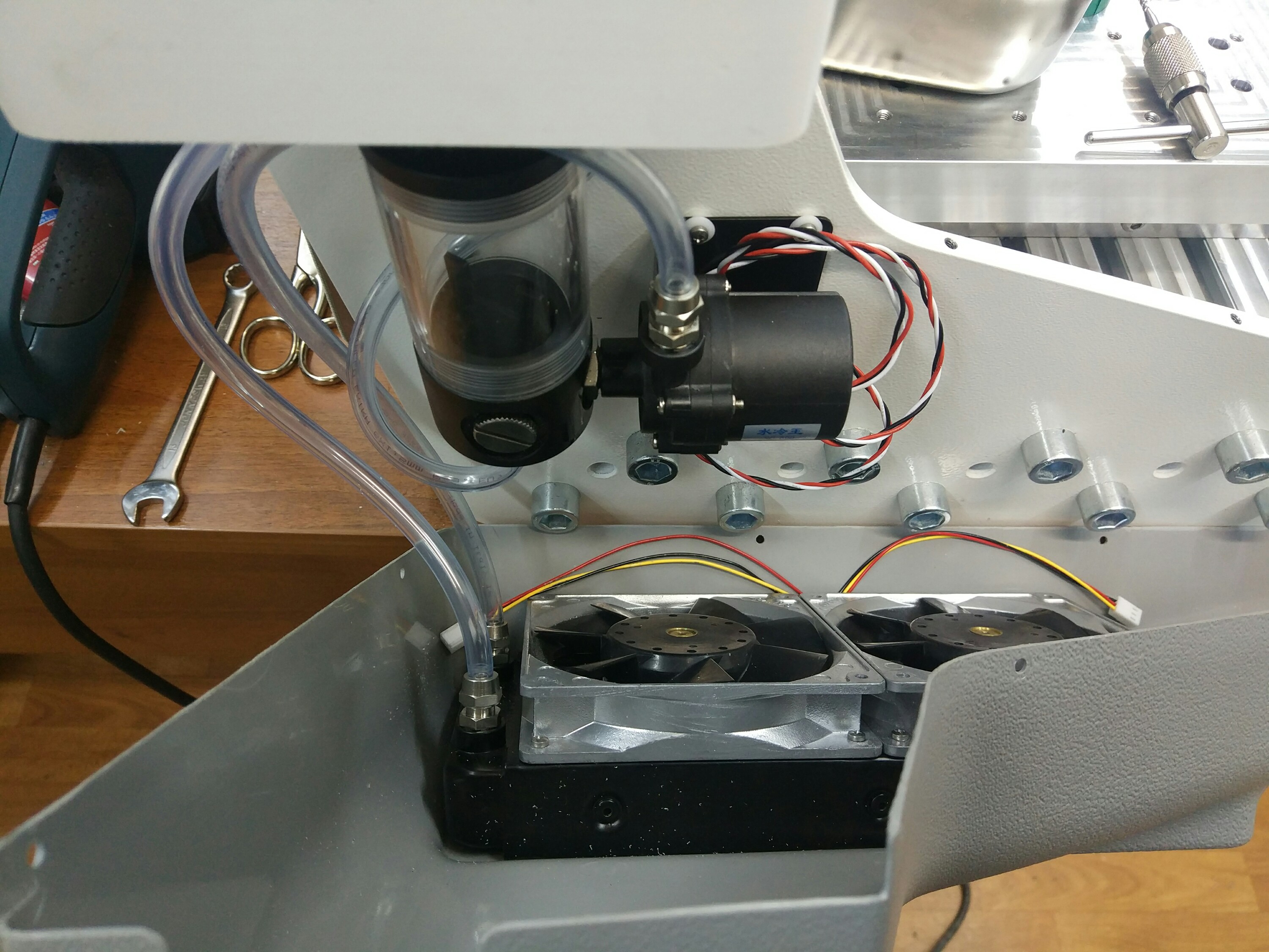

Так выглядит система охлаждения.

frezeryga писал(а):Так выглядит система охлаждения.
боковину из пластика как вы отливали?
Сообщения: 13712
Re: Мелкий станочек 300х200х100
Термовакумная формовка из листа.

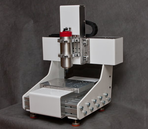

А какие виброопоры опоры стоят на вашем станке?
IMG_8433.jpg (2909 просмотров) <a class='original' href='./download/file.php?id=114051&mode=view' target=_blank>Загрузить оригинал (4.82 МБ)</a>
Сообщения: 13712
китайчатина какаято. там даже не виброопоры а просто ножки.

Всё хорошо в этом станке, но есть один минус. Этим минусом является открытые участки профиля в основании. При уборке стружки с станка её можно будет убрать только пылесосом или выдуть воздухом, что не совсем удобно.
Сообщения: 13712
они будут закрыты.
novodk
Сообщения: 138
Зарегистрирован: 30 мар 2017, 09:46
Репутация: 37
Откуда: Новосибирск
Сообщение novodk »
Просто нигде не показано что будут закрыты, я и подумал что так останутся.
