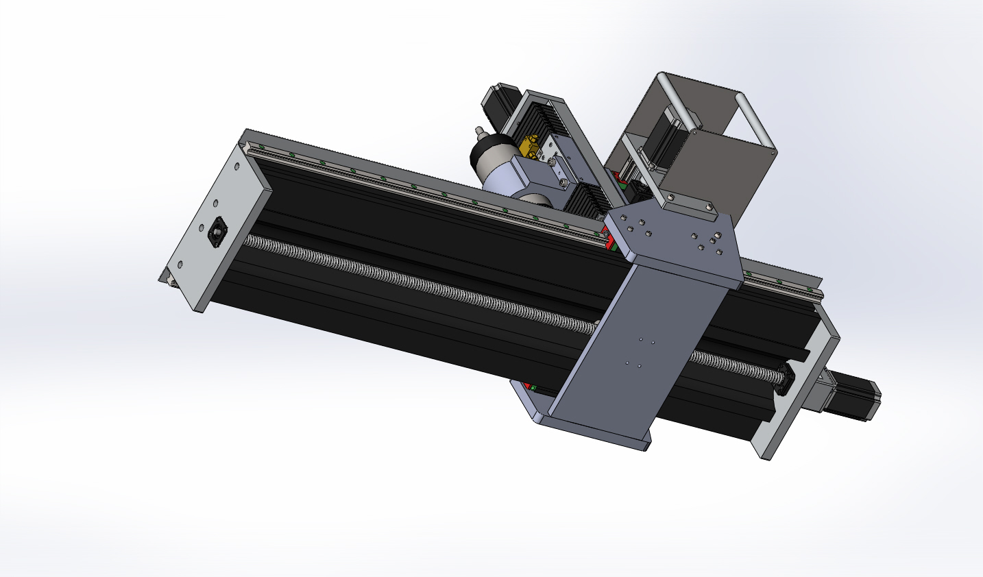

Но, как говорится, что бог не делает - всё к лучшему. Начал собирать станок для обработки профиля на станине из стола какого-то фрезерного станка размером 1 300х250.
Станина 002.jpg (7876 просмотров) <a class='original' href='./download/file.php?id=113379&mode=view' target=_blank>Загрузить оригинал (5.13 МБ)</a>
Задача вроде бы тривиальная, снимать по плоскости 1-2 десятки и торцевать куски в размер.
С первой справится любой лёгкий станок, а вот с торцовкой не так всё просто. Как оказалось, дисковой пилой отрезать профиль с точностью в десятку практически невозможно.
А деревяшечные станки не обеспечивают нужную скорость и точность.
По этому пришлось придумывать станок способный делать и то, и другое. Думаю, он и на другие задачи сгодится.
Чтобы увеличить рабочий ход на портале до нужного, пришлось выёживаться с накладными пластинами.
На рисунке на оси Z гофра не доходит до верхней пластины, это просто лень было перерисовывать готовую модель.
Станок для профиля.JPG (7876 просмотров) <a class='original' href='./download/file.php?id=113381&mode=view' target=_blank>Загрузить оригинал (215.28 КБ)</a>
Танок для профиля снизу.JPG (7876 просмотров) <a class='original' href='./download/file.php?id=113382&mode=view' target=_blank>Загрузить оригинал (224.83 КБ)</a>
Танок для профиля спереди.JPG (7876 просмотров) <a class='original' href='./download/file.php?id=113383&mode=view' target=_blank>Загрузить оригинал (160.5 КБ)</a>
Танок для профиля сзади.JPG (7876 просмотров) <a class='original' href='./download/file.php?id=113384&mode=view' target=_blank>Загрузить оригинал (136.09 КБ)</a>
На таких режимах обработки стружка получается очень мелкой, без защиты никак нельзя.
Пришлось идти на компромисс, на оси Z - гофра, на портале - лента, а на станине - тупо уголок 15х30 мм.
Можно конечно поставить гофру и на станину, но она сожрёт 150 мм рабочего поля. :wik:
Под гофрой и лентой буду делать выносную смазку. Шприцевать густой смазкой через распределитель, который находится снаружи.
На всех осях винты TBI 2005 С7 с двойными фирменными гайками, опоры винтов Hiwin, муфты мембранные.
Направляющие на станине HIWIN HGH20HAZAH, на остальных осях HIWN HGH15CAZAH.
Портал и зетка из моего же профиля.
С электроникой пока не определился. На вскидку, 57-ые ШД и драйверы Leadshine, NC Studio и StepMaster.

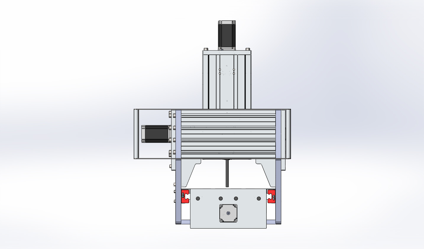

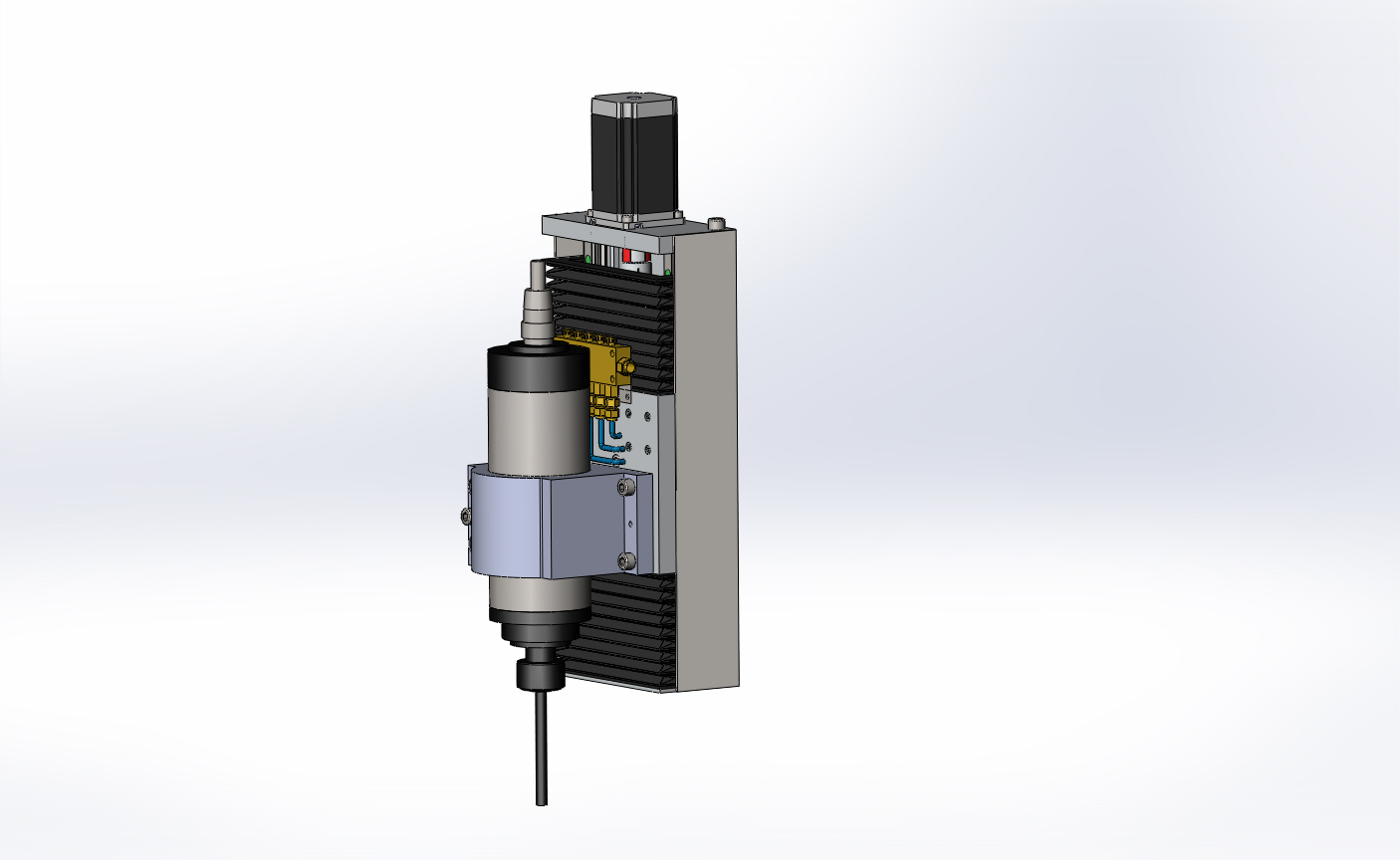

Нужен совет. Кук лучше поставить гофру на оси Z?
Можно как на рисунке выше, закрыть маленькой пластиной только каретки.
Или сделать пластину по всей длине и закрыть сбоку всю гофру, как на этом рисунке?
Ось Z вар1.JPG (7876 просмотров) <a class='original' href='./download/file.php?id=113386&mode=view' target=_blank>Загрузить оригинал (129.52 КБ)</a>
А можно пластину шпинделя выпустить сверху боковых накладок:
Ось Z вар2.JPG (7876 просмотров) <a class='original' href='./download/file.php?id=113387&mode=view' target=_blank>Загрузить оригинал (125.87 КБ)</a>
Вопрос вроде бы банальный, но что-то я растерялся...
Буду признателен, если укажете на ошибки и просчёты. У меня уже сложились некие стереотипы и взгляд "замылился", по этому могу где-то накосячить.
Фердинанд Порше
Сообщения: 13712
Re: Станок 900х180х100 для выравнивания и торцовки профилей
нижний вариант вроде как лучше. в первом варианте возможно нагноение говна между гофрой и пластиной.

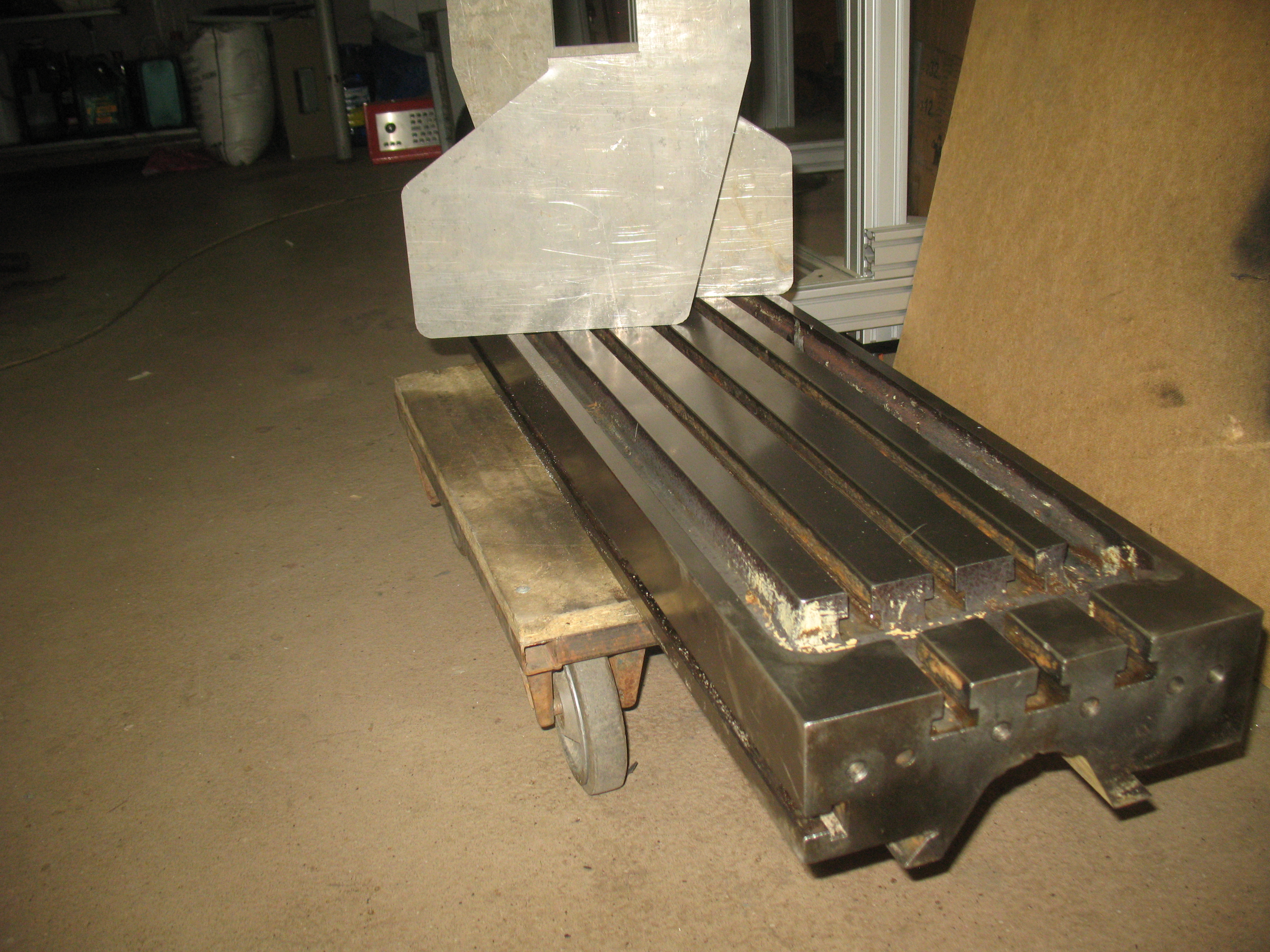

Что же у нас в России, всё так сложно-то? Перед отпуском начал прикручивать к боковинам станины направляющие, нифига ровно не получилось на фрезерованной поверхности.
Отдал на шлифовку. Отпуск давно кончился, а станину забрал только сегодня. Блин, почти месяц делали...
Боковины 004.jpg (7621 просмотр) <a class='original' href='./download/file.php?id=115097&mode=view' target=_blank>Загрузить оригинал (4.81 МБ)</a>
Когда китайцы, мне станину на "Кроссовер" за десять дней отлили, термообработали, отфрезеровали и отшлифовали. :wik:
Правда русские её тоже три месяца везли, только получил на днях. :pssdoff:
На станине стоят боковины станка, 20 мм Д16Т. Вырезал заготовки гидрообразивом из большого куска.
Был печальный опыт, когда после фрезеровки получался нехилый банан. Сейчас банан после гидрообразива получился. ;)
Теперь можно чистить плоскости и фрезеровать, уже не поведёт.

А как гофра крепится к подвижной плите Z?
fabrikator66
Сообщения: 215
Зарегистрирован: 18 авг 2015, 20:35
Репутация: 57
Настоящее имя: Егор
Сообщение fabrikator66 »
ultrus писал(а):Вопрос вроде бы банальный, но что-то я растерялся...
С одной стороны эти боковины вообще не нужны гофре, без них защита будет работать лучше, но с другой они играют роль ребер жесткости не сильно то жесткого профиля оси Z. А бы предположил что предпочтительнее последний вариант, он как бы стоит по середине, а в случае если все таки гофра будет забиваться, ребро можно открутить.

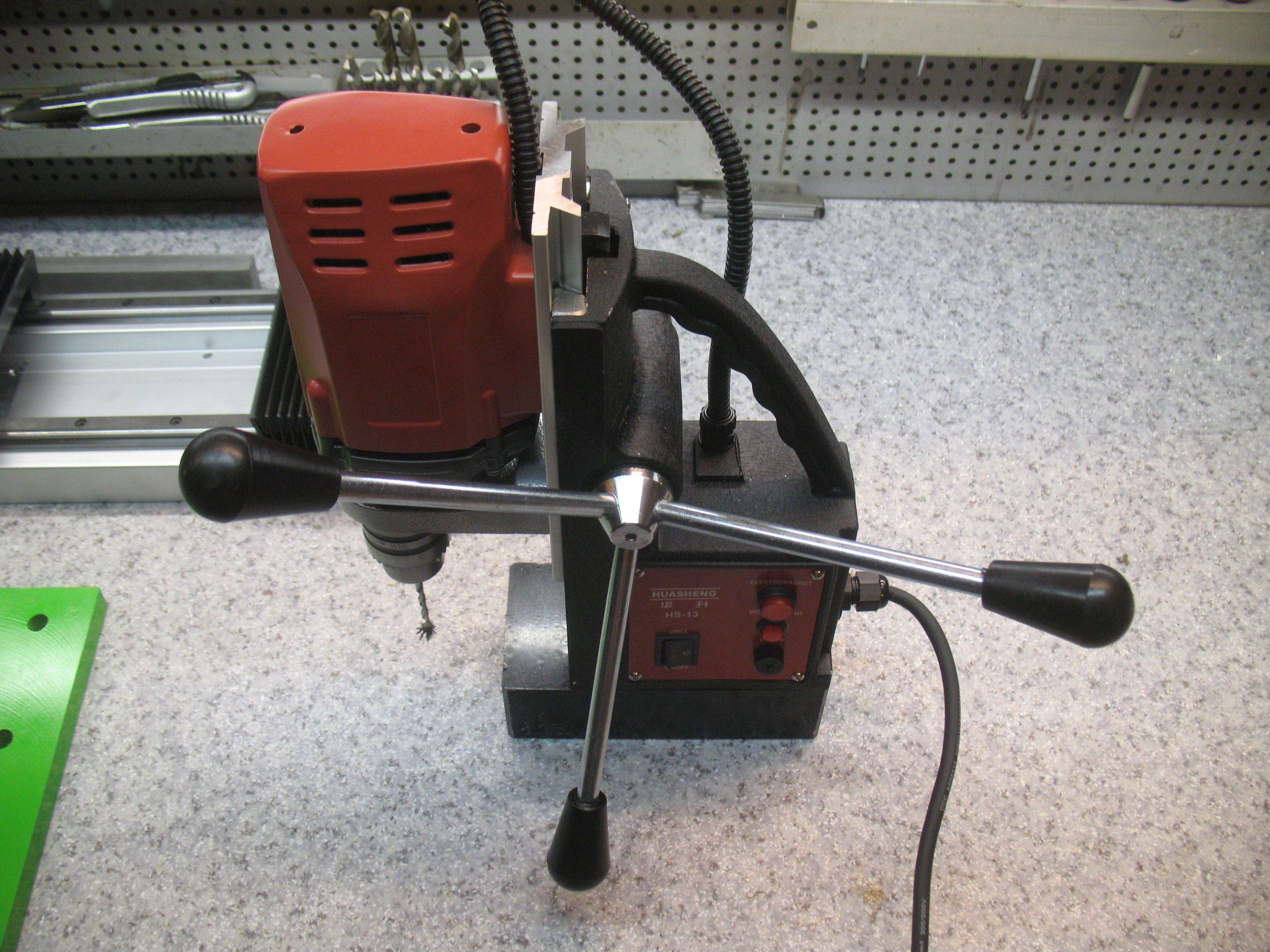

Наконец-то лёд тронулся. Пришла из Китая магнитная дрель: https://world.taobao.com/item/525532854 ... 0.0.UHkb8g
Магнитная дрель 004.jpg (7120 просмотров) <a class='original' href='./download/file.php?id=116831&mode=view' target=_blank>Загрузить оригинал (4.58 МБ)</a>
Вещь!!! :good: Теперь попрём. Двинутся и другие проекты. Без неё попытки просверлить ровно отверстия для крепления рельс не удавались. http://www.cnc-club.ru/forum/viewtopic. ... 40#p370789
aftaev писал(а):ultrus писал(а):
Заказал дрель магнитную на Тао: https://world.taobao.com/item/525532854 ... 0.0.UHkb8g
Как уже пришла? Попробовал? Я видел в работе подобные китайские дрели. Магнит слабый и нифига не держит даже на ровном швеллере Это как с магнитными стойками - написано что держит 80кг, а по факту при 20кг отрываются.
Дрель с электромагнитами, держится очень хорошо. Выставляю рельс струбцинами, ставлю дрель прямо на рельс, беру обломок фрезы 6 мм, им центруюсь в отверстии рельсы, включаю электромагнит, меня фрезу на сверло и вперёд.
Магнитная дрель 001.jpg (7120 просмотров) <a class='original' href='./download/file.php?id=116832&mode=view' target=_blank>Загрузить оригинал (4.96 МБ)</a>
Есть один недостаток - слишком большие обороты двигателя и нет регулировки. Приходится сверлить долго с лёгким нажимом, надо регулятор колхозить.
А так, очень доволен покупкой. Обошлась дрелька в 12 500 рублей, в России самая дешевая стоит 30 тысяч.

ultrus писал(а):Дрель с электромагнитами
А ничего, что рельс намагнитится? Если сталь придется обрабатывать когда-либо? Вот шарики на каретках обрадуются :)

shalek писал(а):А ничего, что рельс намагнитится? Если сталь придется обрабатывать когда-либо?
Не придётся, читай название темы. В другое место дрель поставить не получается, плоскость очень узкая.

Дык, приложи рельс, разметь острым керном центра отверстий, сними рельс и сверли скока угодно. Магнитный рельс - плохо!

john1987887 писал(а):Магнитный рельс - плохо!
А когда при выставлении направляющих приходится индикаторную стойку ставить на каретку, это хорошо?
По сути, это всё фигня. Ничего не успевает намагнититься. Время воздействия магнита очень маленькое.
Даже если намагнитится, очень легко всё размагнитить. Работал в ОТК на заводе по производству кинескопов.
Так перед проверкой мы кинескопы размагничивали бубликом с намотанным на него проводом. Если понадобится сделать такой, как два пальца об асфальт.
Кстати, дрелью очень доволен. Отверстия сверлить получается очень быстро и точно.

Смысл магнититься за узкий рельс, если можно за широкую станину? Разметка и сверление по ней принципиально не устраивают?

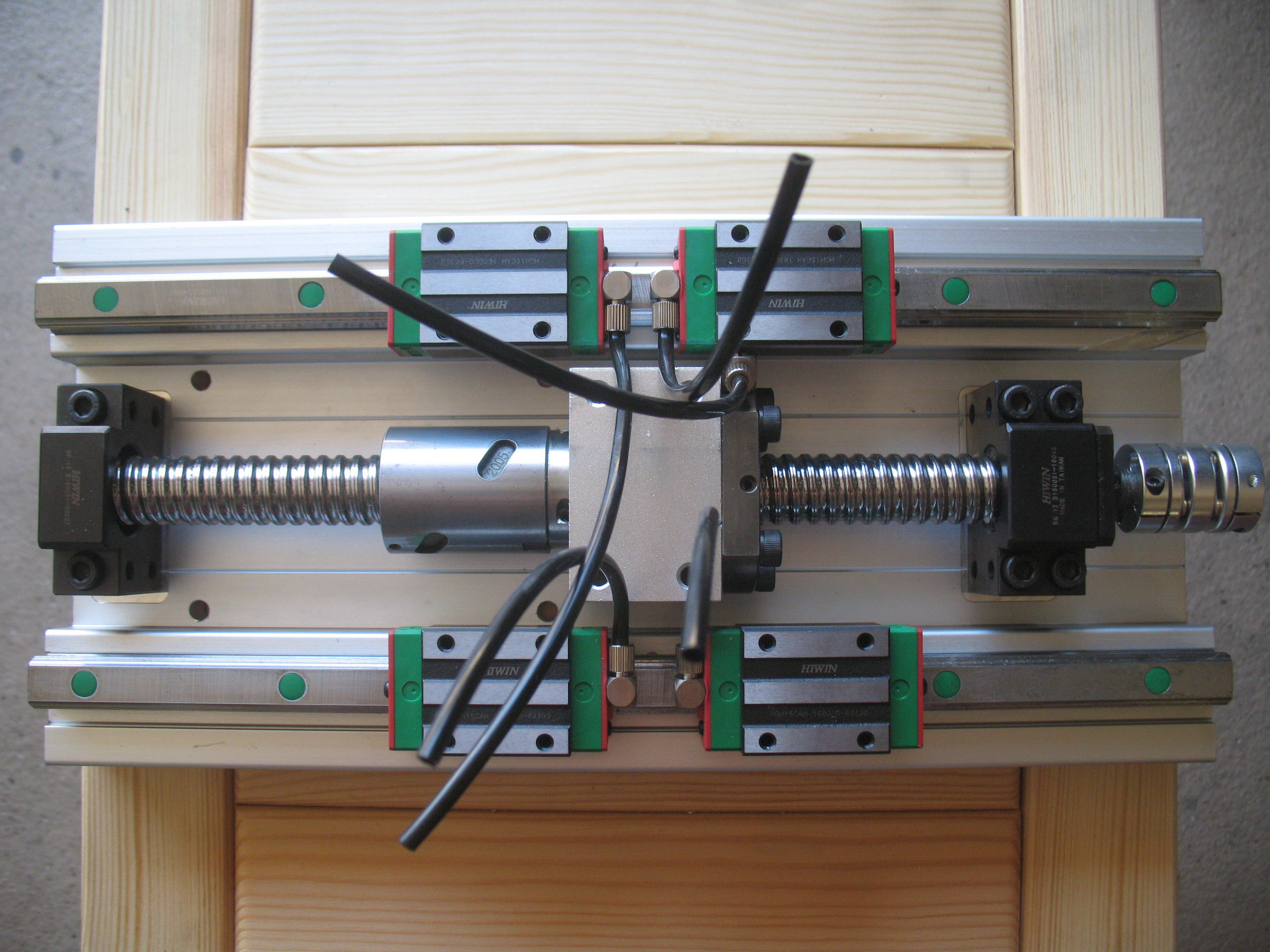

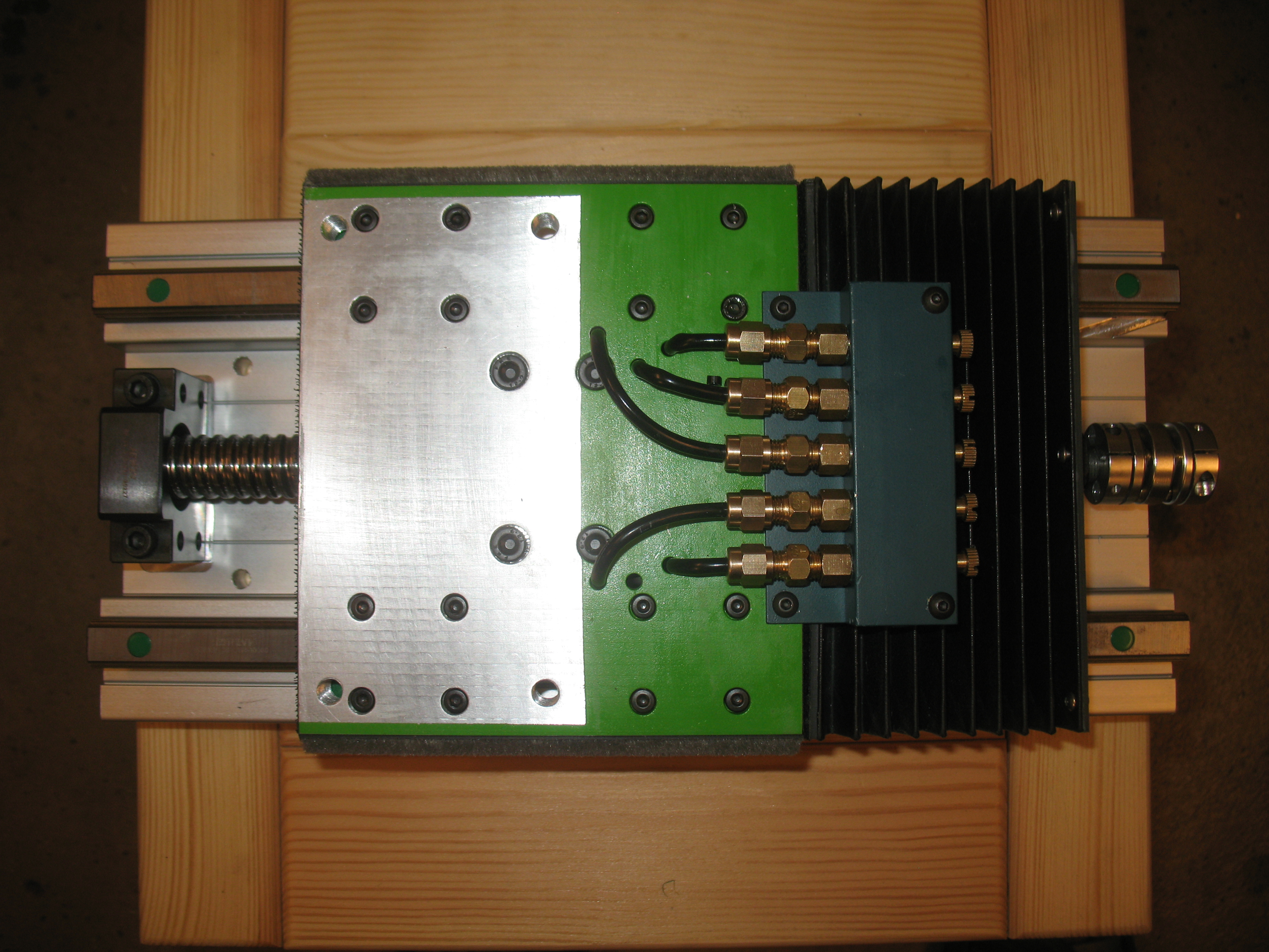

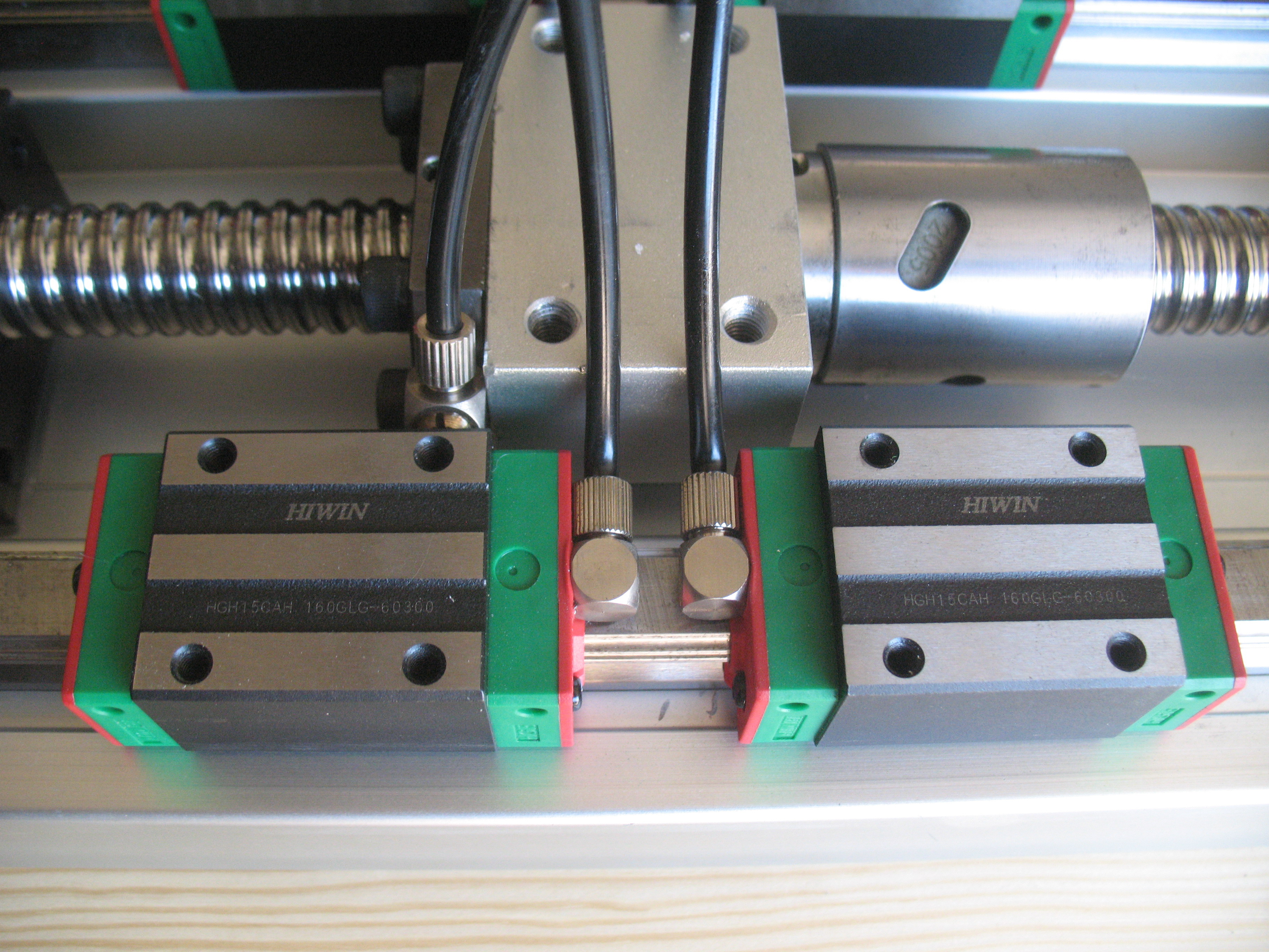

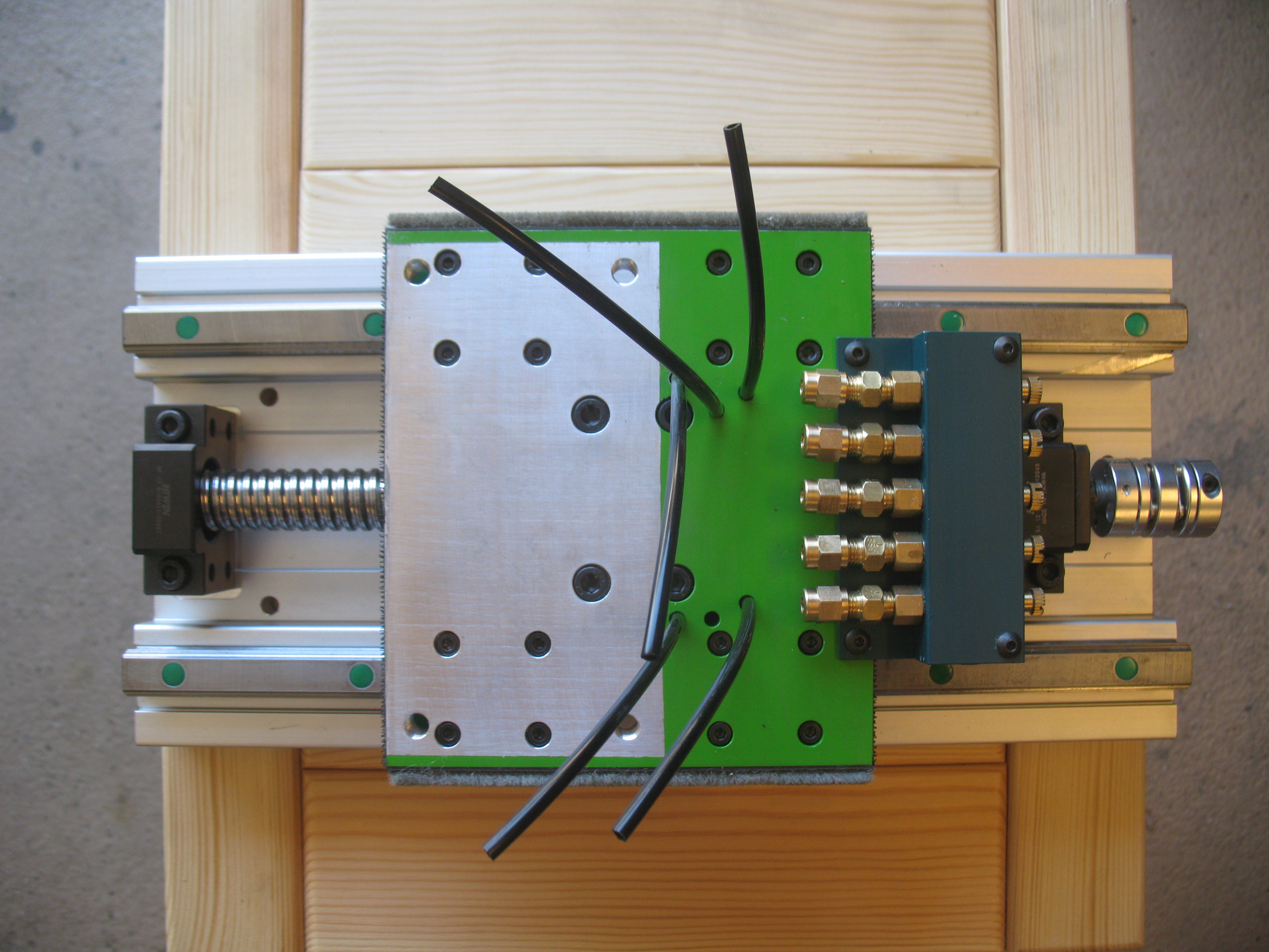

Заканчиваю ось Z. Разобрался со смазкой:
Ось Z 004.jpg (6573 просмотра) <a class='original' href='./download/file.php?id=118373&mode=view' target=_blank>Загрузить оригинал (2 МБ)</a>
Ось Z 006.jpg (6573 просмотра) <a class='original' href='./download/file.php?id=118374&mode=view' target=_blank>Загрузить оригинал (2.26 МБ)</a>
Ось Z 009.jpg (6573 просмотра) <a class='original' href='./download/file.php?id=118381&mode=view' target=_blank>Загрузить оригинал (3.73 МБ)</a>
Трубки по хорошему надо ставить медные. Эти слишком хлипкие, на крутых изгибах заламываются.
Надеюсь сегодня с гофрой закончить. Одна сторона крепиться винтами к пластине, другая на липучке. Боковой уплотнитель прилепил от шкафа купе.
Ось Z 008.jpg (6573 просмотра) <a class='original' href='./download/file.php?id=118382&mode=view' target=_blank>Загрузить оригинал (3.92 МБ)</a>
Ось Z 011.jpg (6573 просмотра) <a class='original' href='./download/file.php?id=118384&mode=view' target=_blank>Загрузить оригинал (3.57 МБ)</a>

А где фитинги для кареток брал?
