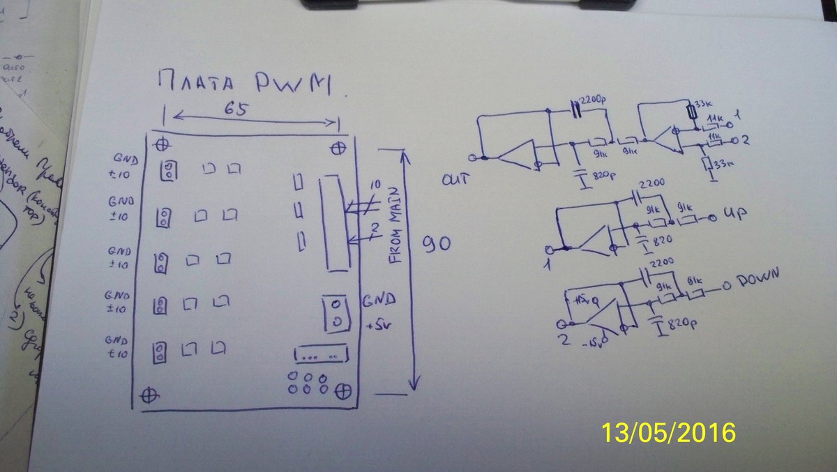

Управление аналог, и на данный момент встрял вот с чем, при подключении одного мотора - все нормально, запустил все 4, контроллер PWM постаянно выдает от -0.5 до -1 вольта, все весело крутится, но я так не хочу :monkey: :hehehe:
Своими колхозными рученками землю с движков (на самих разъемах которая) кинул на баттарею, толку от этого ноль. Подскажите, куда дальше копать?
С конфигом тоже не все гладко, собирал из 3х, в итоге почти все со знаком # не думаю конечно, что дело в нем, но всякое может быть )

Геннадий Геннадьевич - а можно хотя бы схемку накидать что и как у вас подключено ???
ибо телепатией не обладаю, но сильно подозреваю что косячков там у вас хватает. хотя бы с той же землей на батарею...
если каждый привод сам по себе живет нормально. а в паре с другими не живет - на 99.9% уверен что проблемы с проводкой и заземлением.
Проверьте следующие моменты - кабеля к моторам должны быть экранированные и заземлены на корпус усилителя. корпуса усилителей должны быть заземлены в общую точку.
понимаю что кабеля родные, но тем не менее проверьте. Далее вопрос - заведен ли "диджитал граунд" ? экранированы ли сигнальные линии (+-10в) ?

Не просто накидать, а начертить принципиальную и монтажную схемы. А также приложить фото реализации. Это сильно упрощает общение.

по подключению - у вас два входных пина - аналог инпут терминал и аналог граунд терминал. куда они подключены на контролере ? бывают разные схемы подключения..

Hanter писал(а):по подключению - у вас два входных пина - аналог инпут терминал и аналог граунд терминал. куда они подключены на контролере ? бывают разные схемы подключения..
плата PWM они попарно идут.
вообще контроллер с этой темы :
http://www.cnc-club.ru/forum/viewtopic.php?f=15&t=11422
