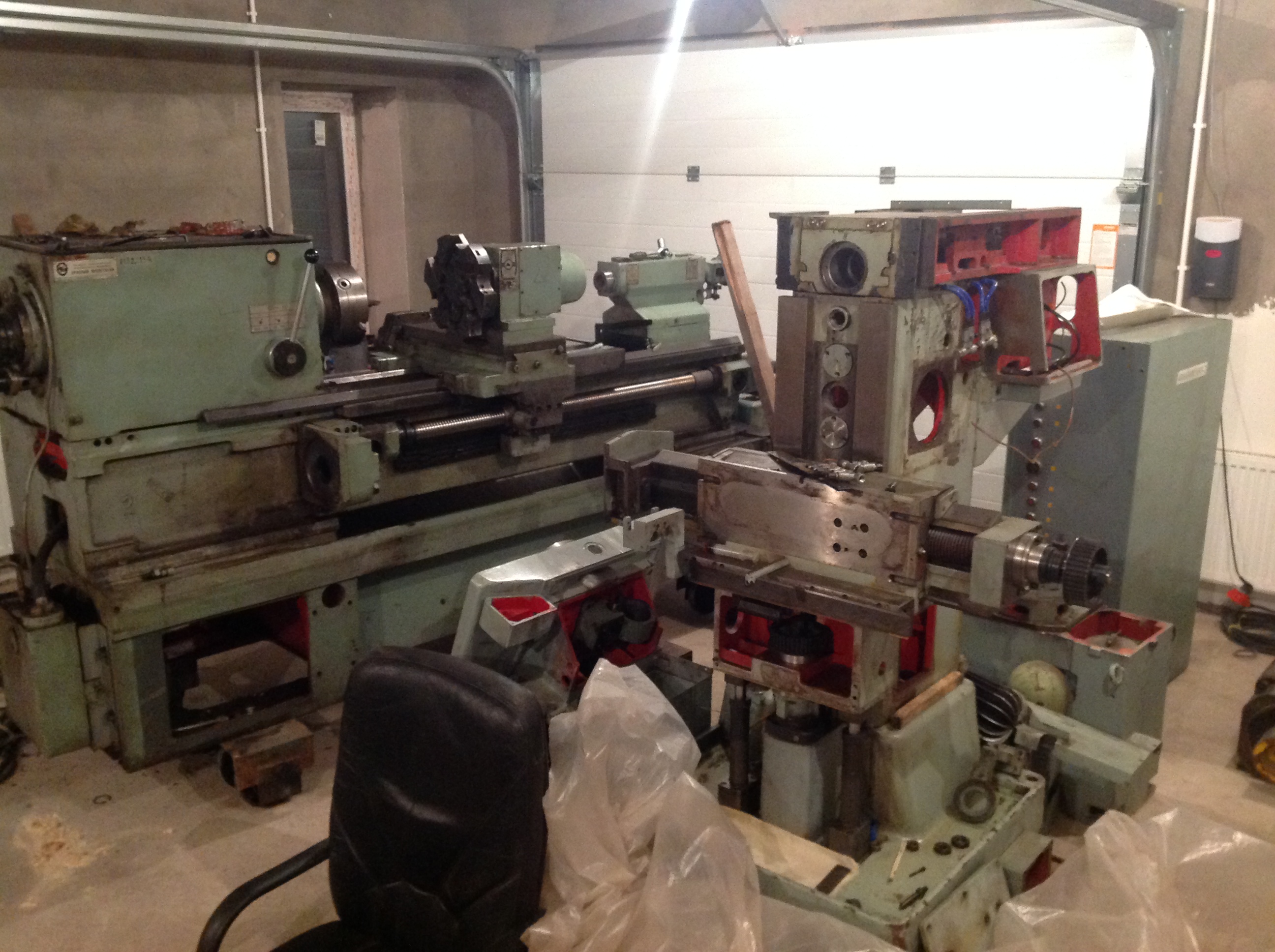

Описание станка, основные характеристики: бывший горизонтальный обрабатывающий центр, ныне часть его механики, а именно все оси, в том числе индексный поворотный стол, шпиндель на данный момент разобран, коробка - тоже, и восстанавливаться не будет. На шпиндель планируется установка сервы по мотивам Восстановление и модернизация фрезера с ЧПУ КФПЭ250Н2-2! только в горизонтальном виде )
Рабочее поле: 250х250х200
IMG_0595.JPG (16545 просмотров) <a class='original' href='./download/file.php?id=72131&sid=90a17dfe3fe8a62d4a50d7a7022a2ddf&mode=view' target=_blank>Загрузить оригинал (1.25 МБ)</a>
IMG_0598.JPG (16545 просмотров) <a class='original' href='./download/file.php?id=72132&sid=90a17dfe3fe8a62d4a50d7a7022a2ddf&mode=view' target=_blank>Загрузить оригинал (1.31 МБ)</a>
IMG_0599.JPG (16545 просмотров) <a class='original' href='./download/file.php?id=72133&sid=90a17dfe3fe8a62d4a50d7a7022a2ddf&mode=view' target=_blank>Загрузить оригинал (1.29 МБ)</a>
собственно гидростанция от него тоже имеется подробнее на чипмейкере уже писал

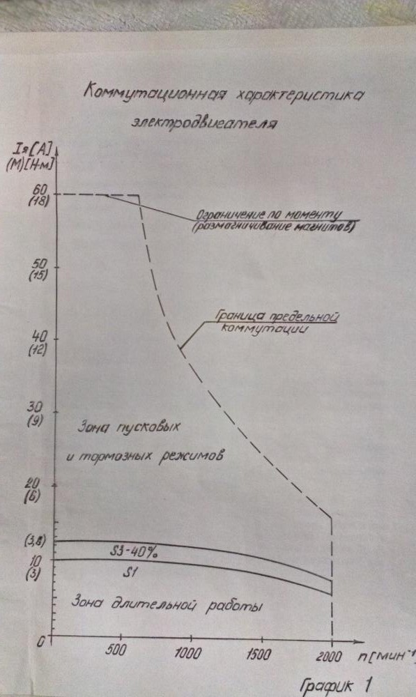

планирую оставить родные движки, они очень даже ничего на мой взгяд:

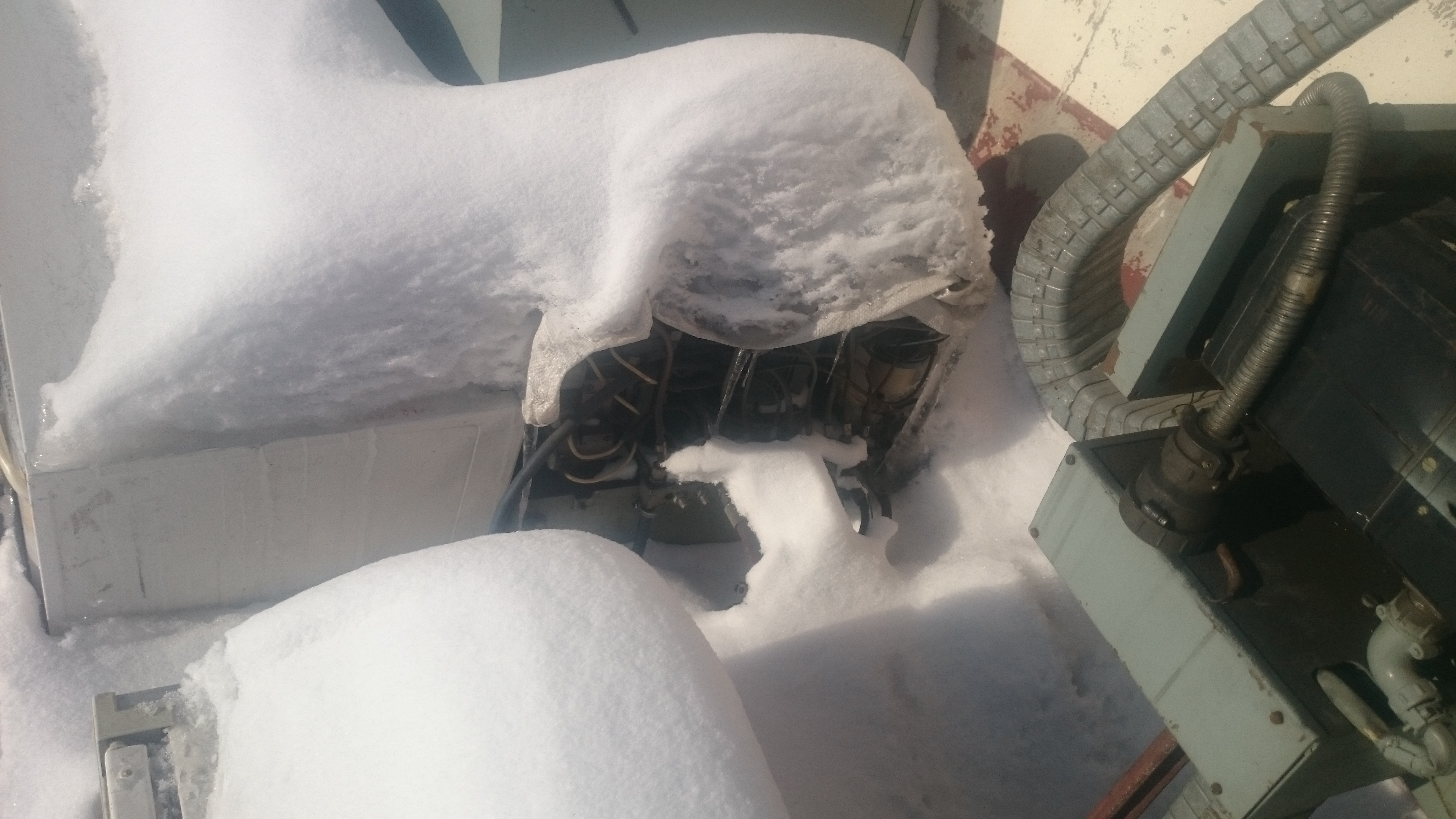

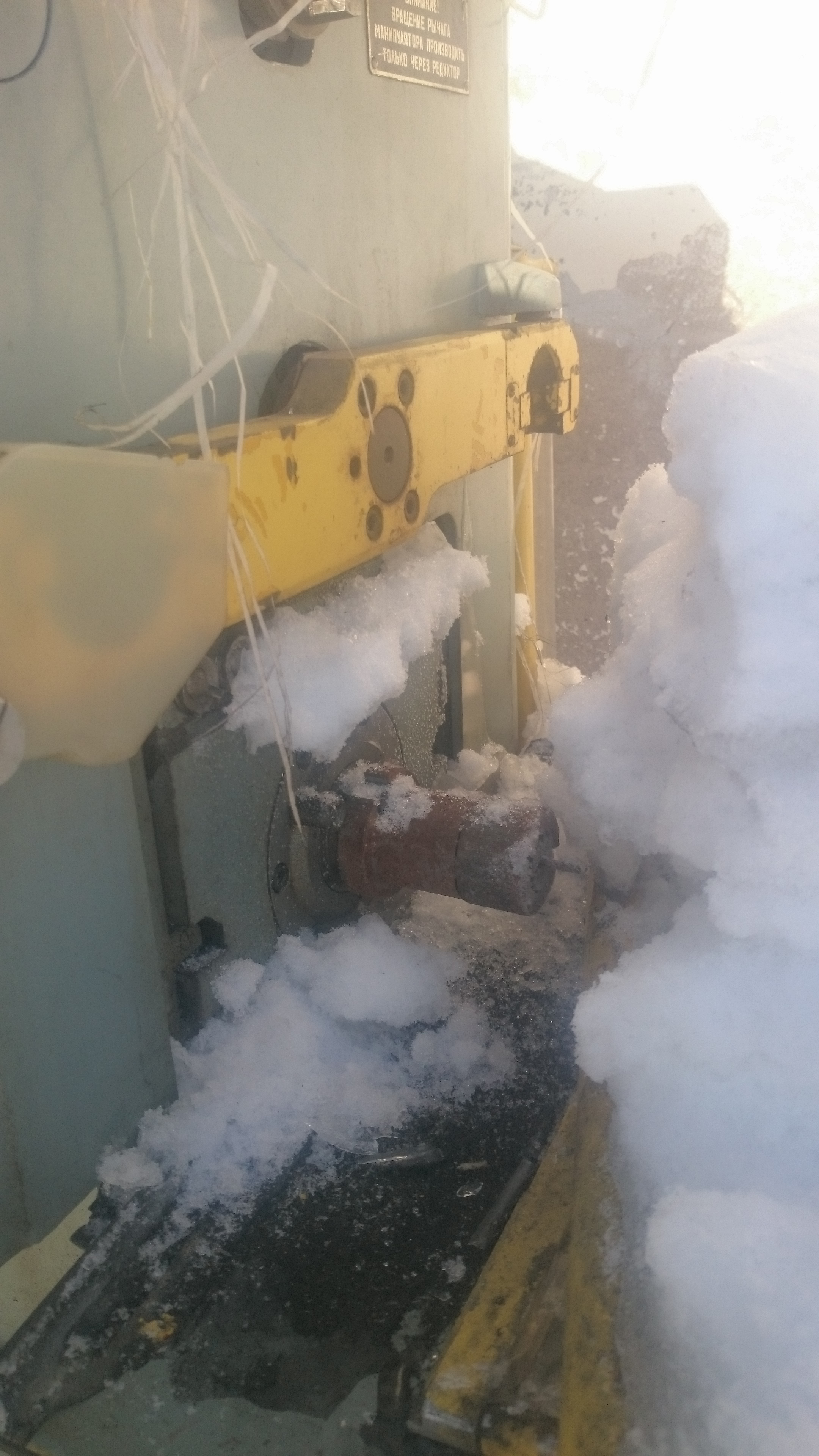

Ездил смотреть такой же станок:
Подснежник (16413 просмотров) <a class='original' href='./download/file.php?id=72404&sid=90a17dfe3fe8a62d4a50d7a7022a2ddf&mode=view' target=_blank>Загрузить оригинал (2.86 МБ)</a>
Подснежник
манипулятор автосмены и шпиндель (16413 просмотров) <a class='original' href='./download/file.php?id=72405&sid=90a17dfe3fe8a62d4a50d7a7022a2ddf&mode=view' target=_blank>Загрузить оригинал (2.44 МБ)</a>
маслостанция (16413 просмотров) <a class='original' href='./download/file.php?id=72406&sid=90a17dfe3fe8a62d4a50d7a7022a2ddf&mode=view' target=_blank>Загрузить оригинал (2.69 МБ)</a>
маслостанция
Родная ЧПУ отправлена в цветмет :pssdoff:
Визуально привода на месте, по словам продавца практически не эксплуатировался.
С вероятностью 90% в понедельник он переедет ко мне в цех.
Похоже, пойдем параллельными дорогами!

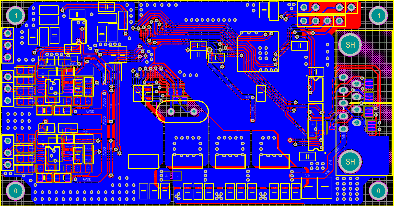

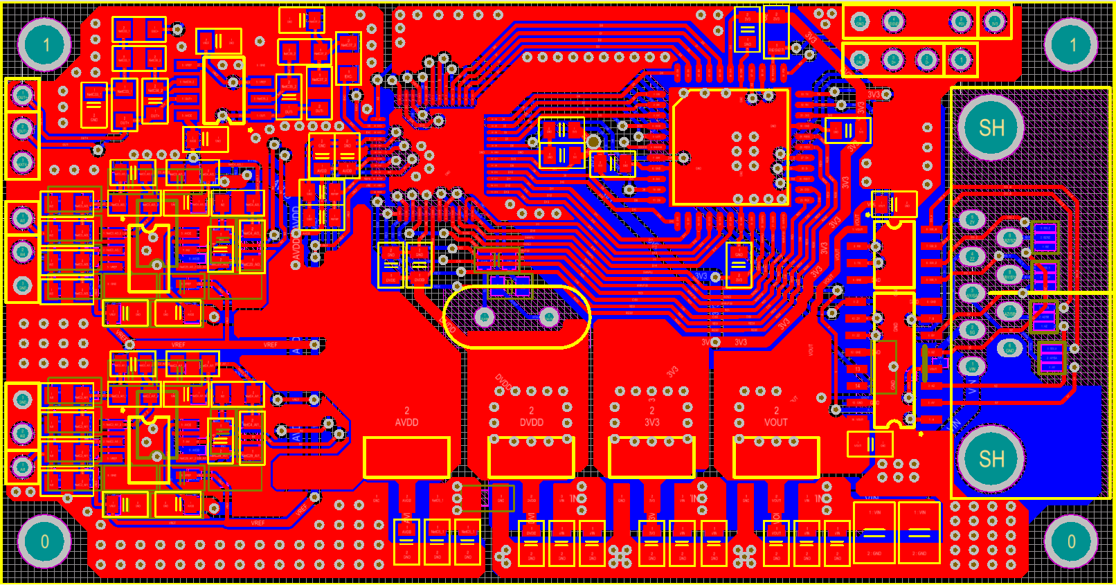

сложу тут картинок
AD2S1210 + xmega A4
ResEnc_bot.png (15968 просмотров) <a class='original' href='./download/file.php?id=88128&sid=90a17dfe3fe8a62d4a50d7a7022a2ddf&mode=view' target=_blank>Загрузить оригинал (258.3 КБ)</a>
ResEnc_top.png (15968 просмотров) <a class='original' href='./download/file.php?id=88129&sid=90a17dfe3fe8a62d4a50d7a7022a2ddf&mode=view' target=_blank>Загрузить оригинал (294.45 КБ)</a>

Duhas, а чего землю конденсаторов на кварце так далеко вел?

Сообщение Taganrog »
В принципе правильно. больше не меньше. защита от помех.

Сообщение aegis »
Taganrog, в первый раз такое слышу. не ну я не профэлектронщик, но немного читал про разводку земли когда свои девайсы делал

Сообщение Duhas »
мы тут как раз в соседней теме терли этот вопрос, длина проводника влияет тлько на наводки, которые маловероятны ввиду расположения данного устройства в алюминиевом корпусе, а вот наличие токов в этом проводнике от других цепей будет дергать потенциал, что не есть хорошо.
Вообще, это хороший тон разводки платы,когда земля разделена. Чтоб не проскакивали гличи. Не сбивали работу генератора в МС. Незнаю как научно обьяснить но по сути на входе ножек,куда кварц подключен стоит скоростной усилитель. Так вот он способен ничтожную разницу потенциалов между расположением элементов усилить и либо ввести на выходе ложный импульс либо МС просто заклинит т.к. не отработает сверх малую длительность импульса помехи. Это наблюдал часто на практике. Экран не поможет. Это защита не от наводок а от токов текущих по земляной шине. Это другой тип помех.
Так теперь делают платы даже на счетчиках банкнот и кассовых аппаратах. Да и вообще защита не хитрая но действенная. Чего б не использовать ?
Вобщем делать рекомендуется так (15906 просмотров) <a class='original' href='./download/file.php?id=88136&sid=90a17dfe3fe8a62d4a50d7a7022a2ddf&mode=view' target=_blank>Загрузить оригинал (45.86 КБ)</a>
