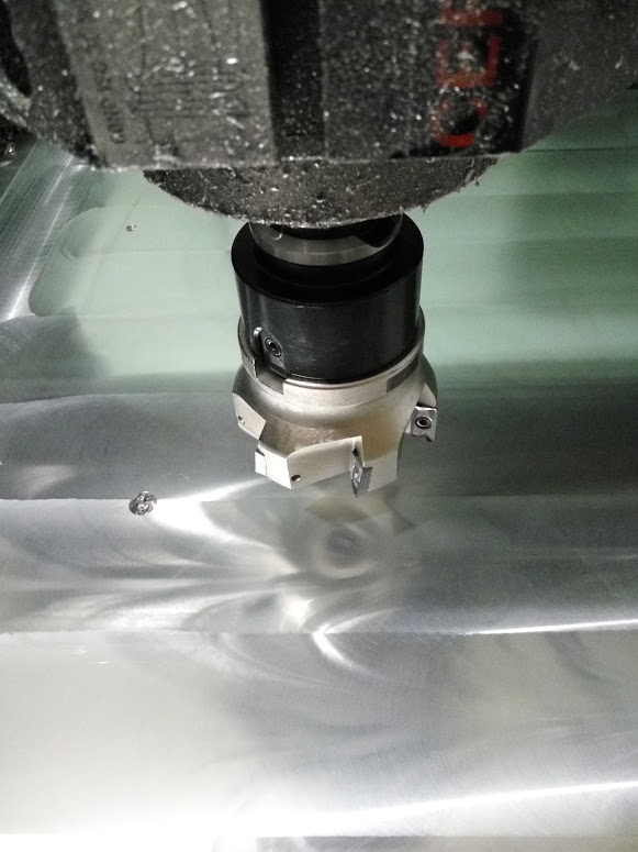

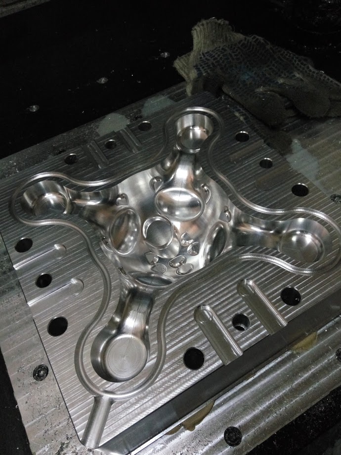

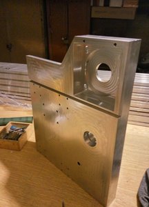

Чего давно ничего не писал...
Все матрички пилю, все квадриков... :hehehe:
IMG_20161230_205221.jpg (10699 просмотров) <a class='original' href='./download/file.php?id=98963&mode=view' target=_blank>Загрузить оригинал (146.6 КБ)</a>
По времени пилилось примерно 6часов на все про все в режиме не спеша.
Это из под фрезы. Можно лучше, но надо бороться с CAMом(powermill), и наконец поставить сервы... текущие шаго-сервы оч сильно жизнь поганят :pssdoff: Но это видимо буду делать уже с серьезным апгрейдом станка - чугунный портал, С5 швп, 750Вт сервы.
Шпинделек уверенно тянет 80мм фрезу, для торцовки самое то :good:

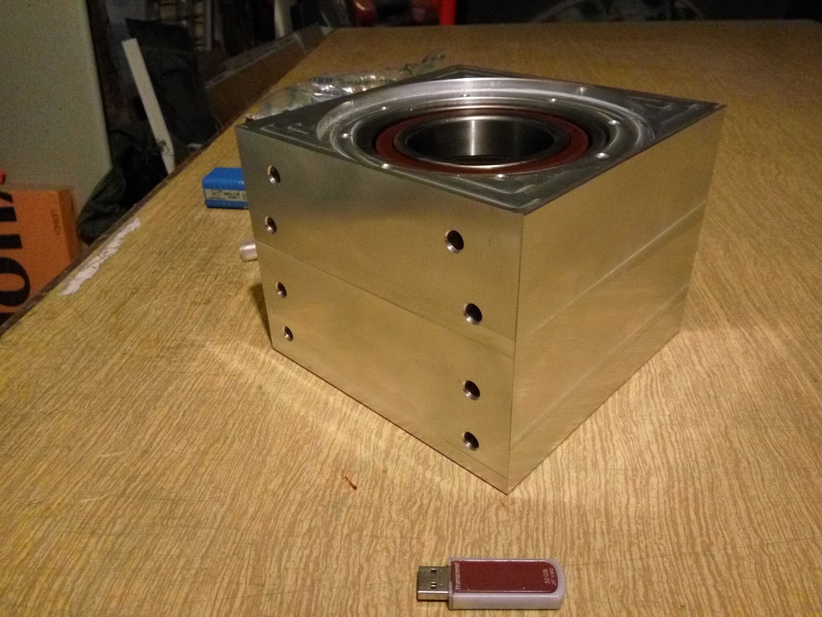

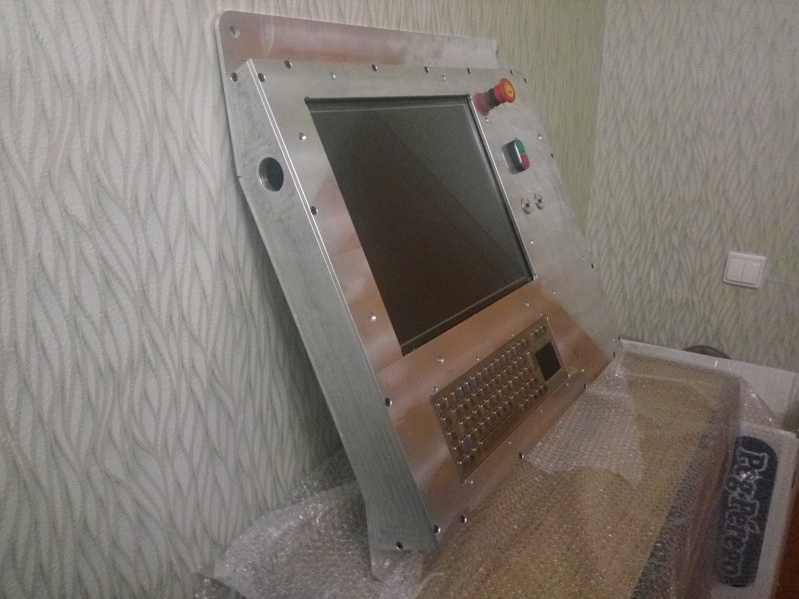

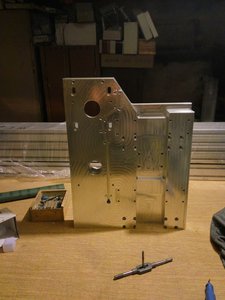

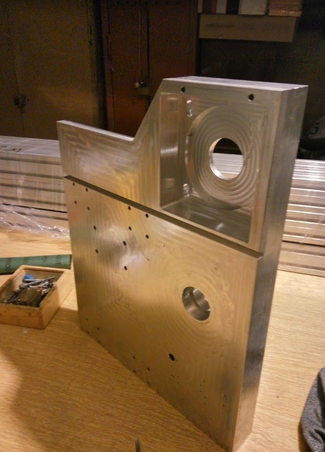

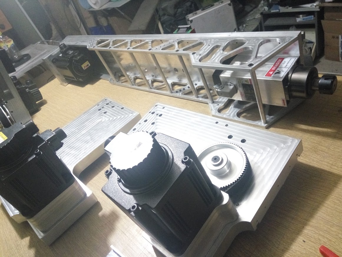

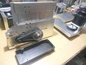

Ну и так, пару картинок из того что нашлось на компе:

Дверьми хлопают?
Термостатирование треба.

Какие двери? Какое термостатирование? По уму нужны сервы и С5 швп, в идеале с линейками. И будет совсем зе бест.

Птица-феникс =) писал(а): текущие шаго-сервы оч сильно жизнь поганят :pssdoff:
Это шаговые с энкодерами? А в чём именно проблема?

PKM писал(а): Это шаговые с энкодерами? А в чём именно проблема?
они самые. Сами то по себе норм, просто слабенькие для моего станка. В динамике на больших скоростях резкие изменения траектории не вытягивают.

Птица-феникс =) писал(а):буду делать уже с серьезным апгрейдом станка - чугунный портал
Птица-феникс, почему мысли о чугунном портале у вас появились? Хотелось бы понять, чем на ваш взгляд полимерний не очень подходит?

да вполне подходит, просто есть желание поставить 750вт сервы по кругу, и если по Z и Y они еще более менее втыкаются, то по X(портал) надо этот портал оч сильно кромсать. + есть небольшие косячки по геометрии этого самого портала.. Ну и хочется таки рулонную защиту. Вобщем проще чугунину сделать, благо не сильно и дорого.
