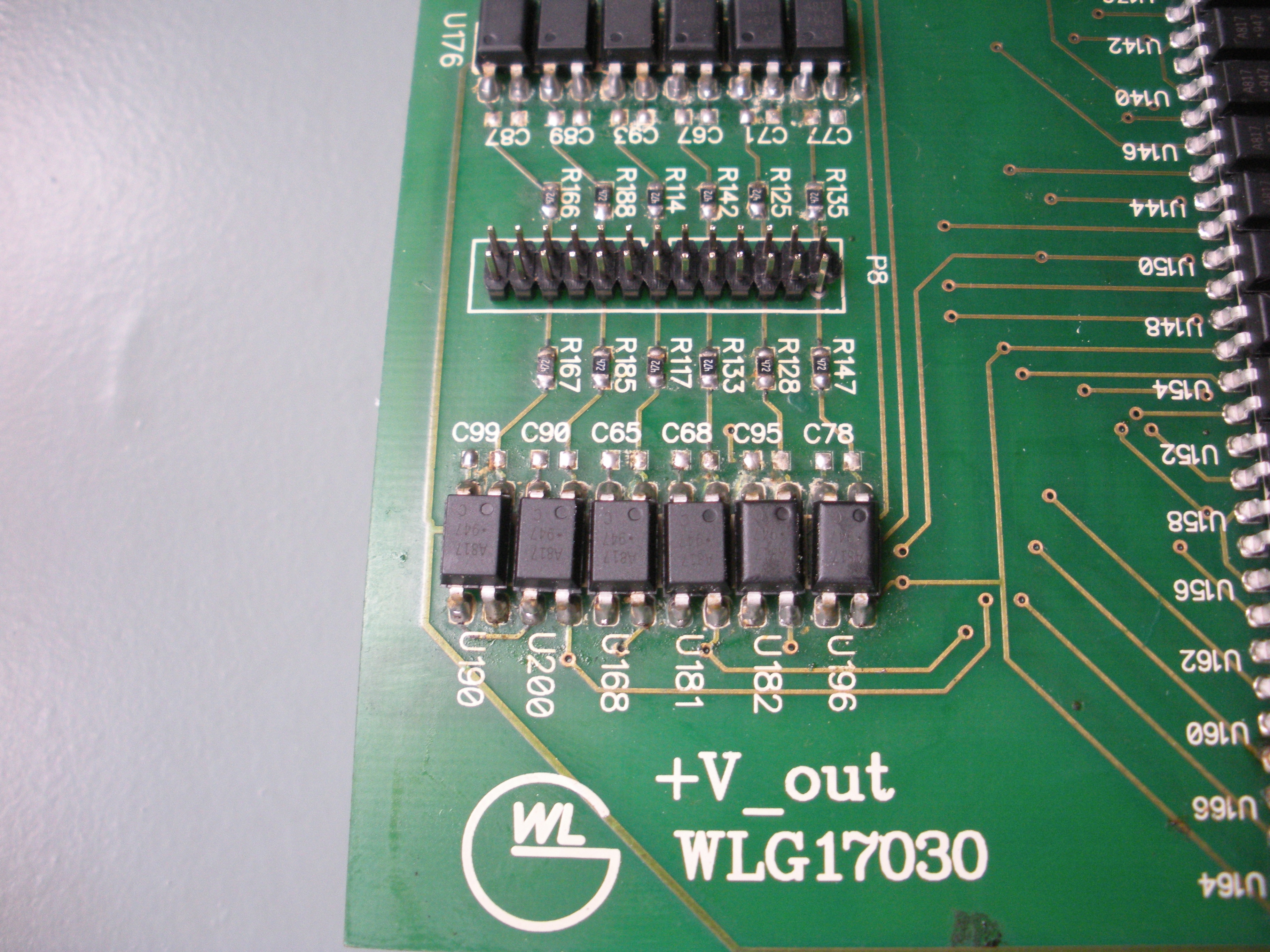

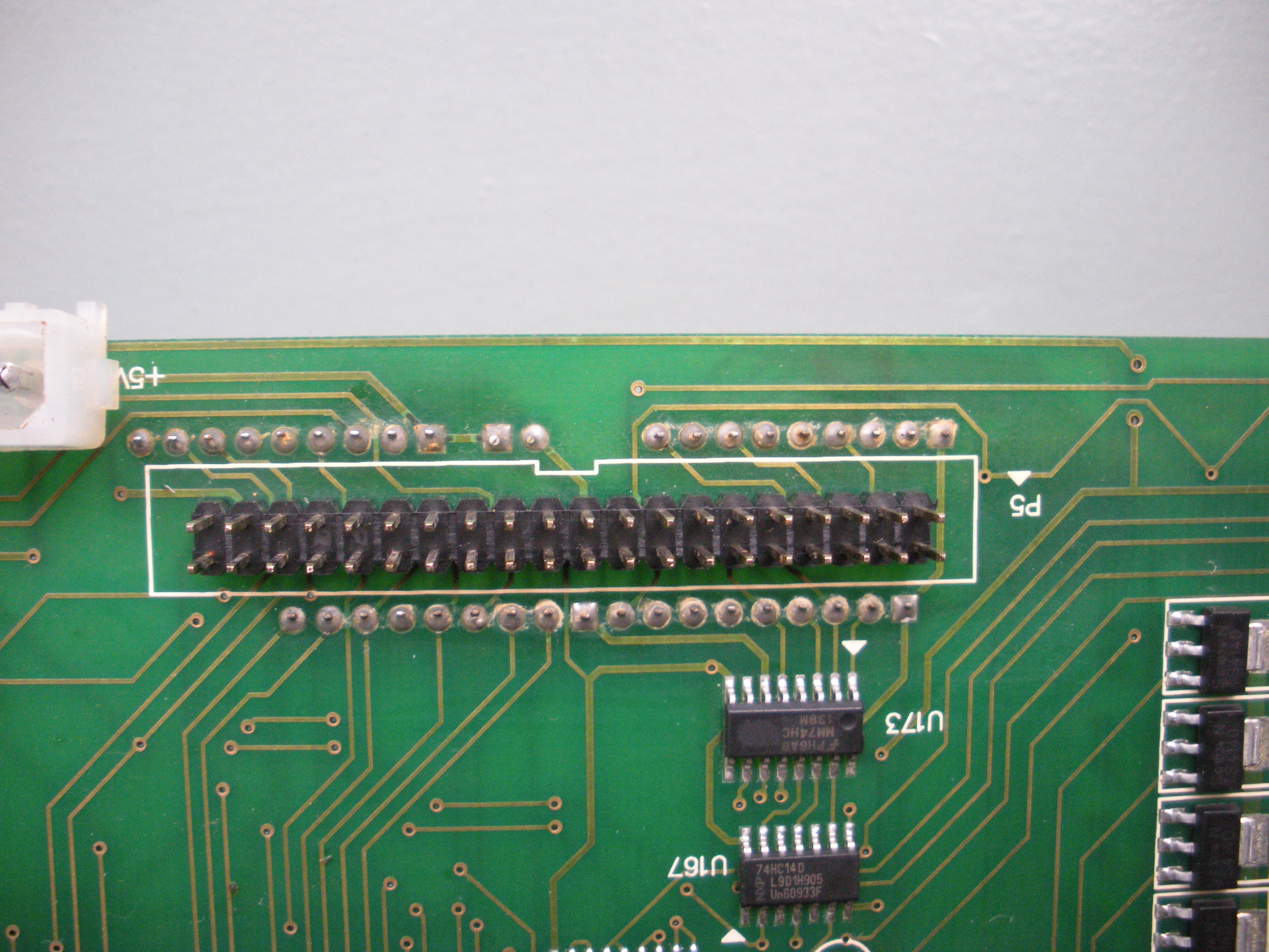

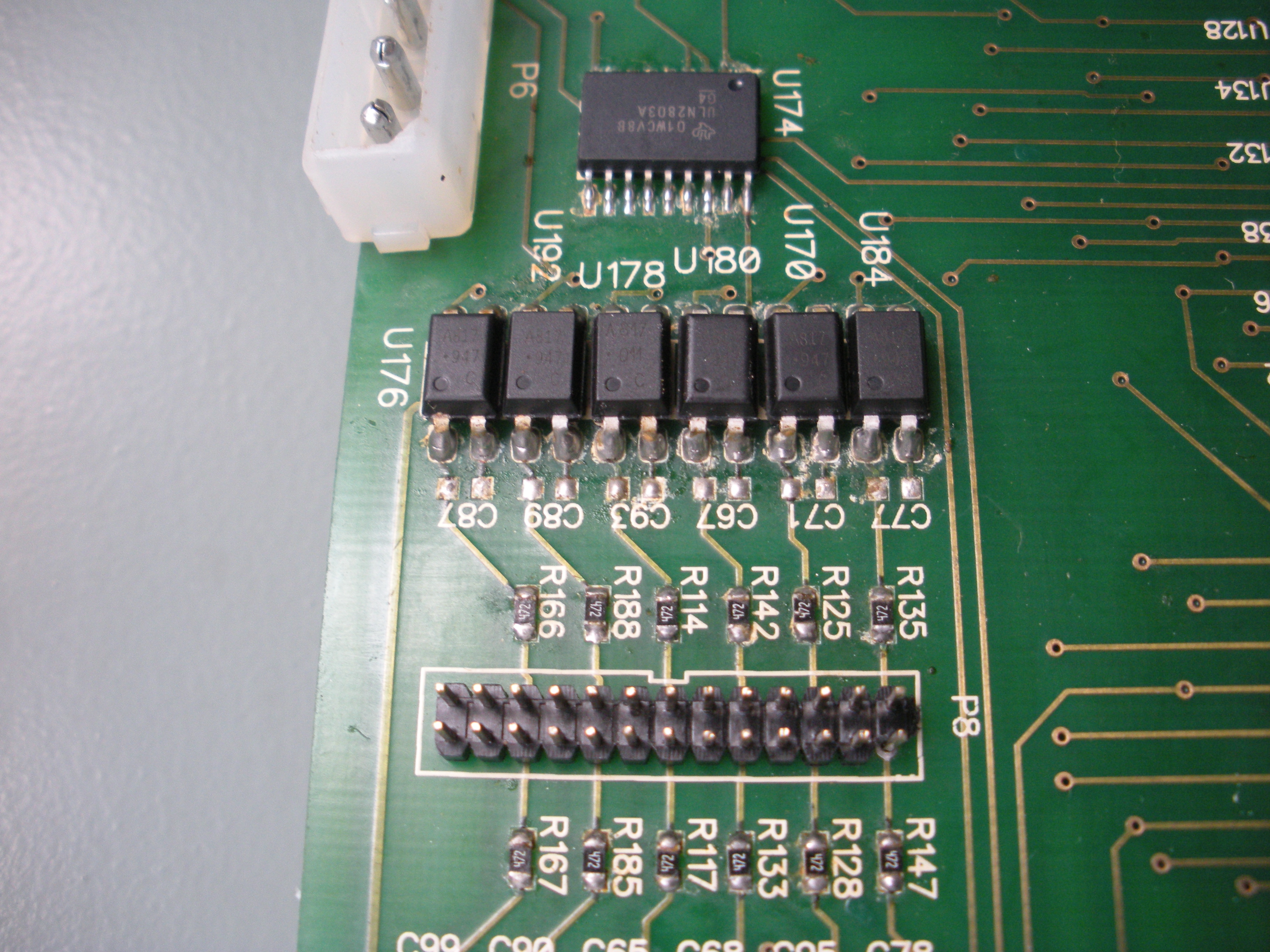

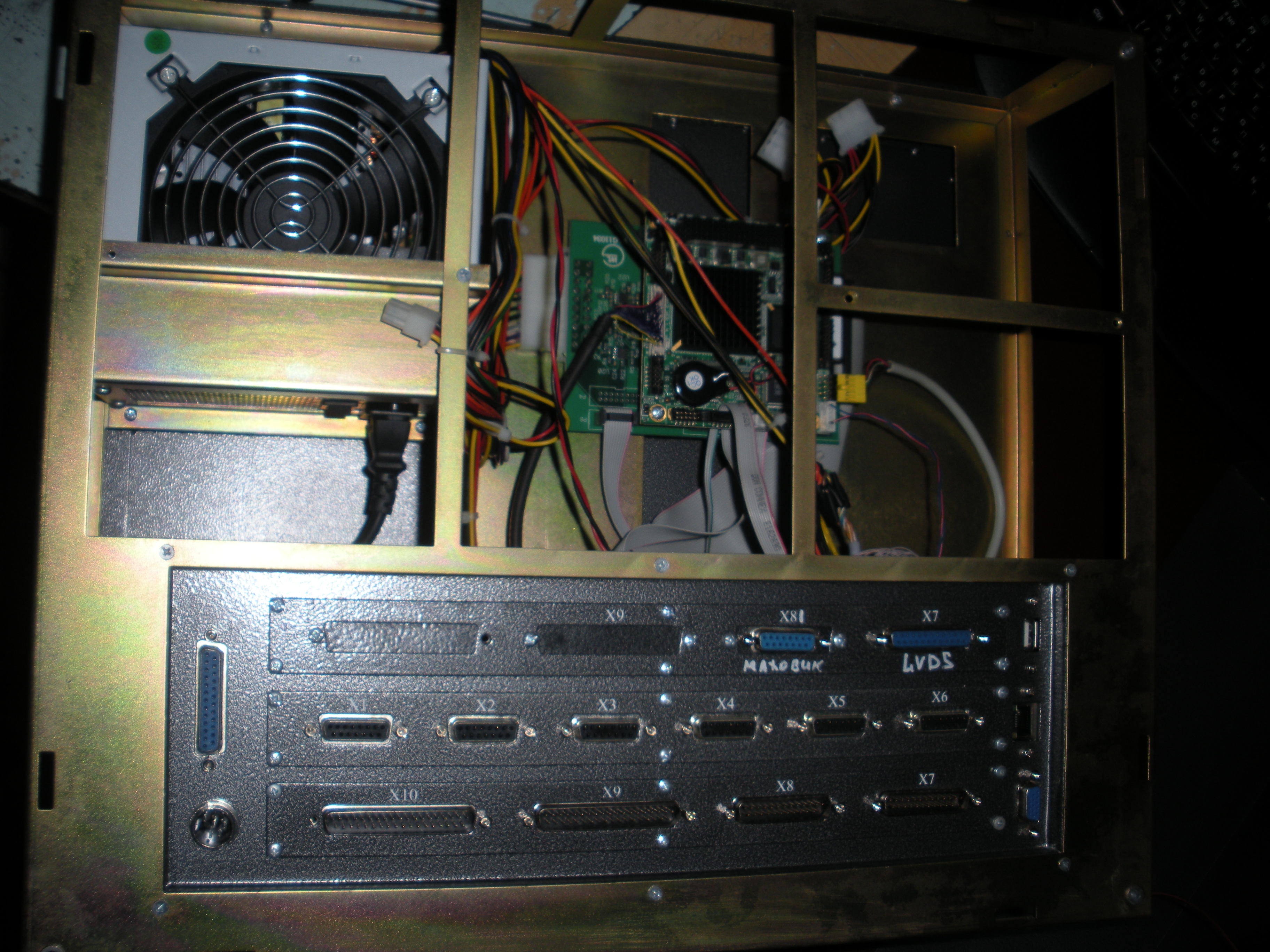

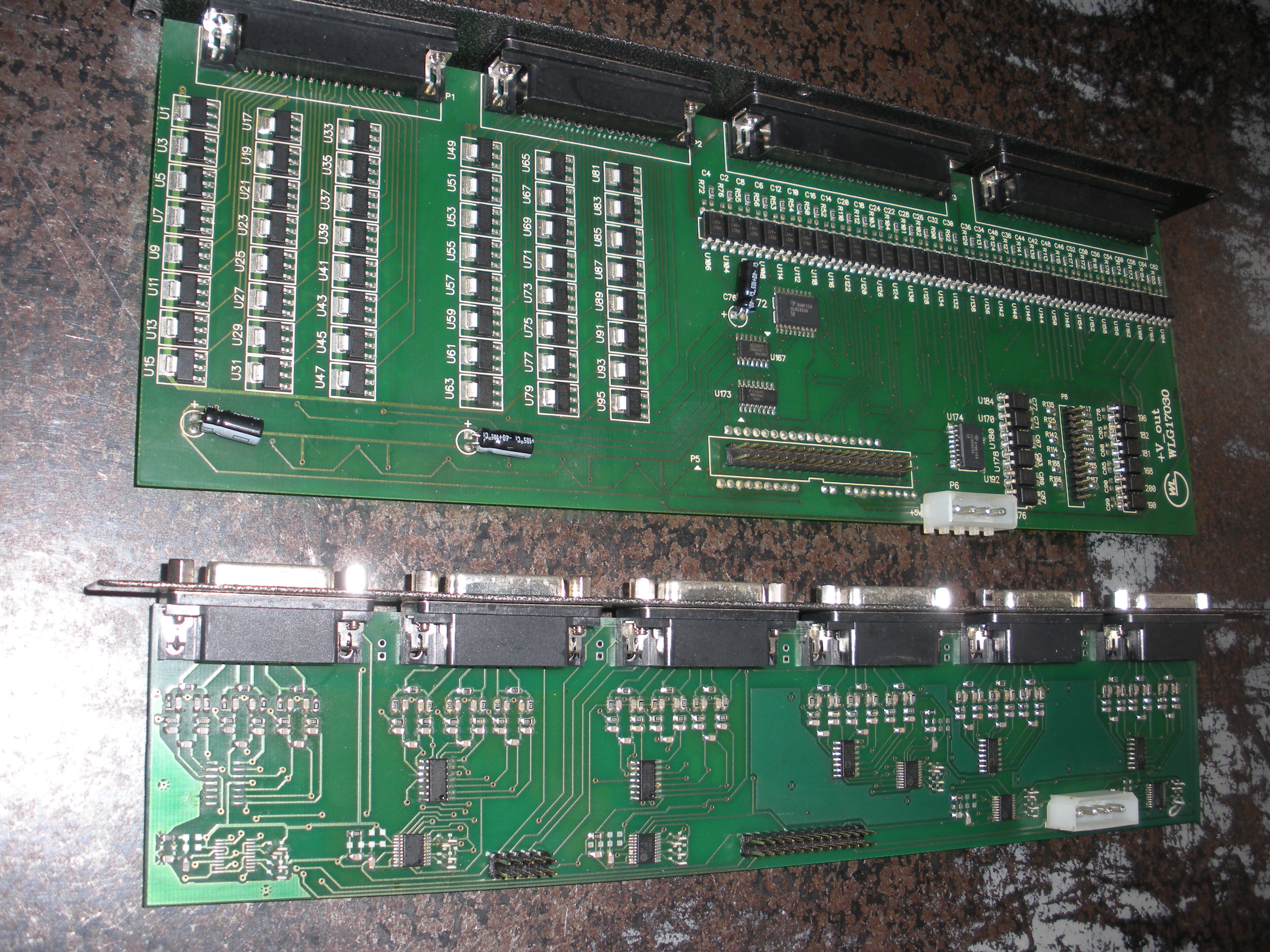

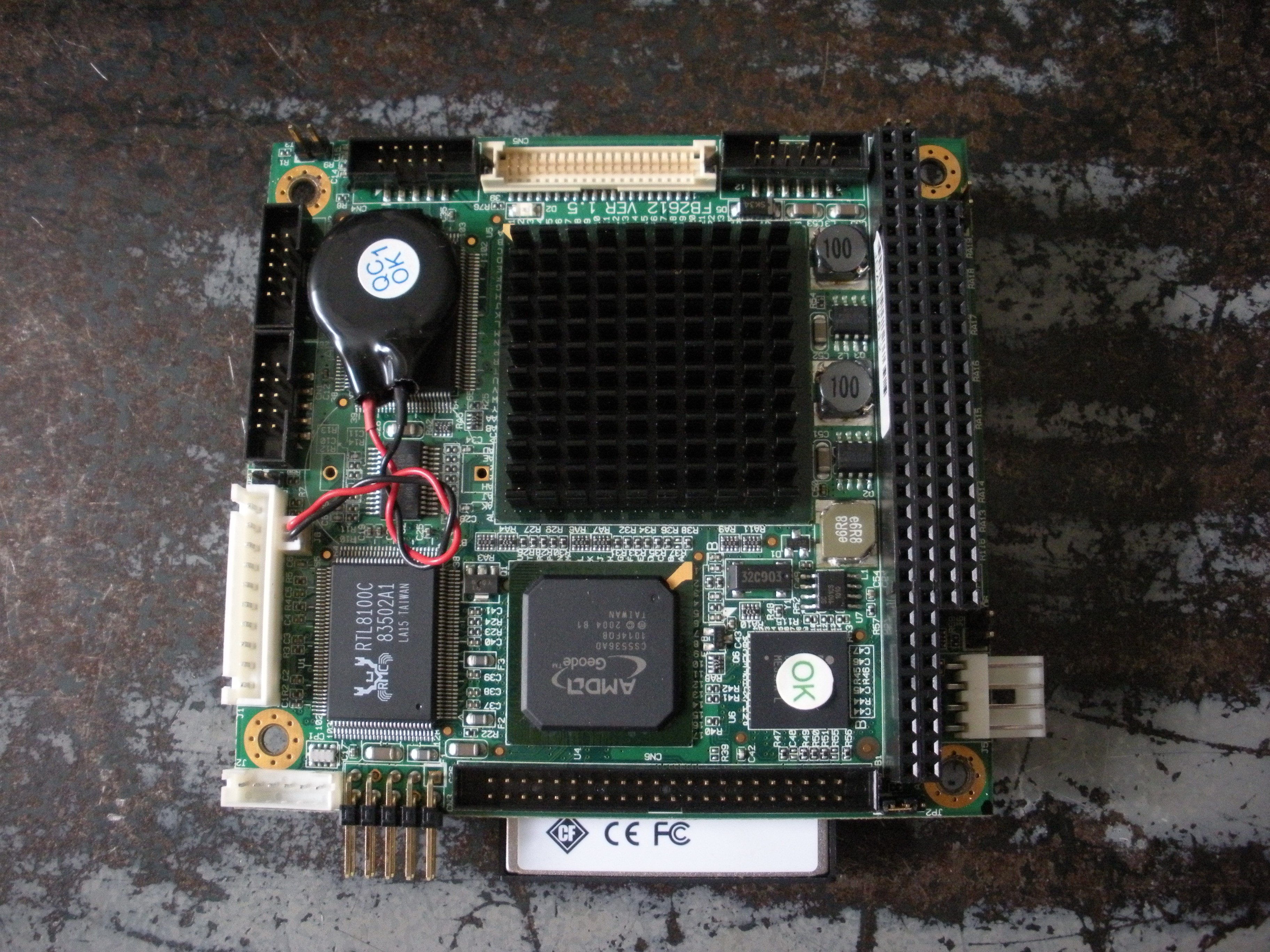

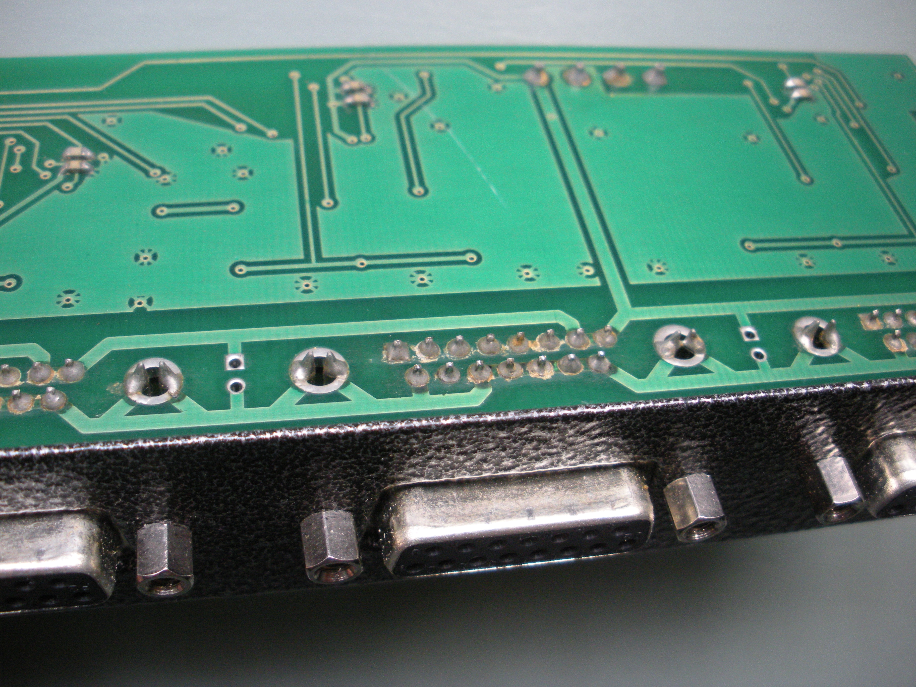

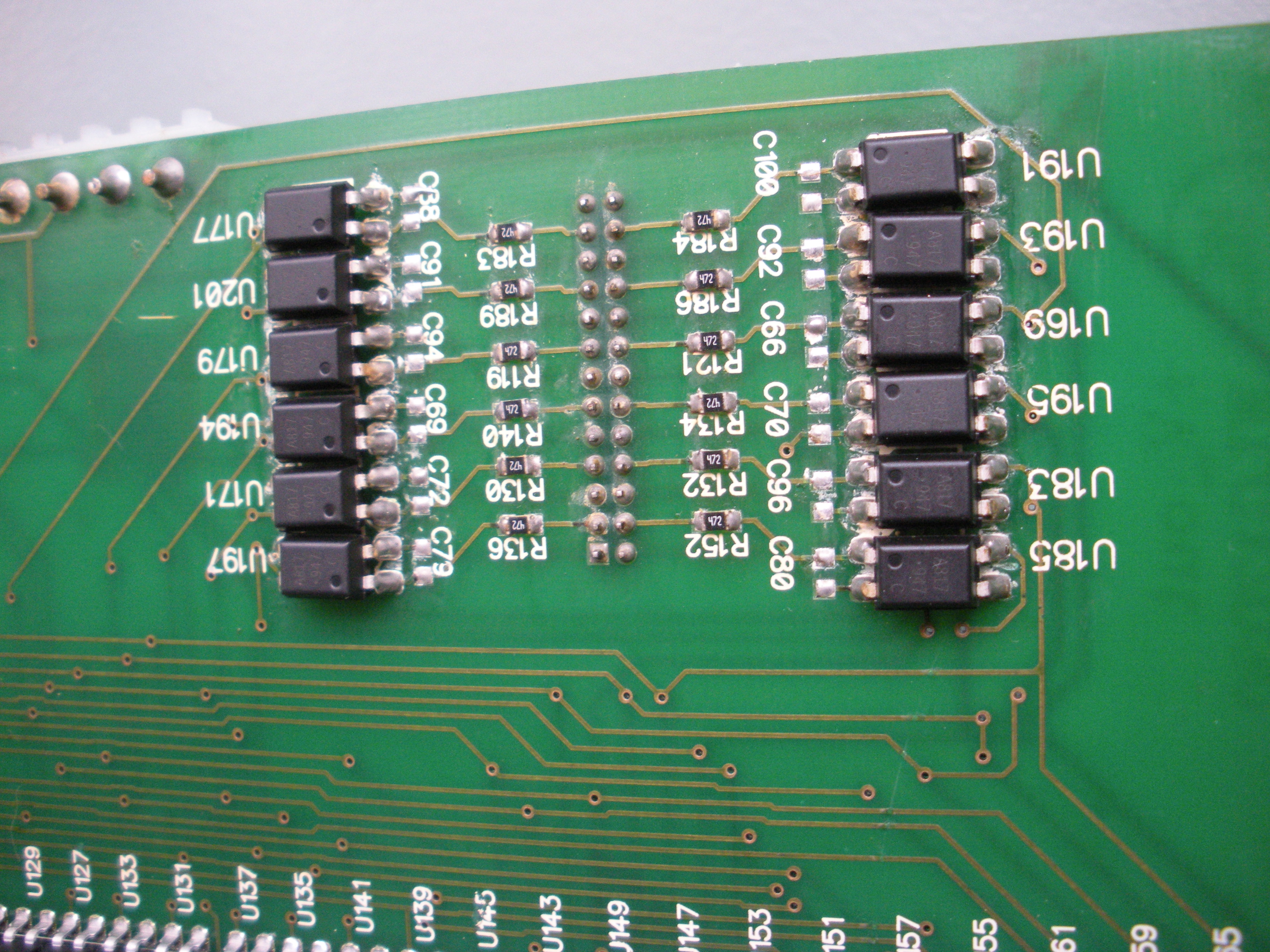

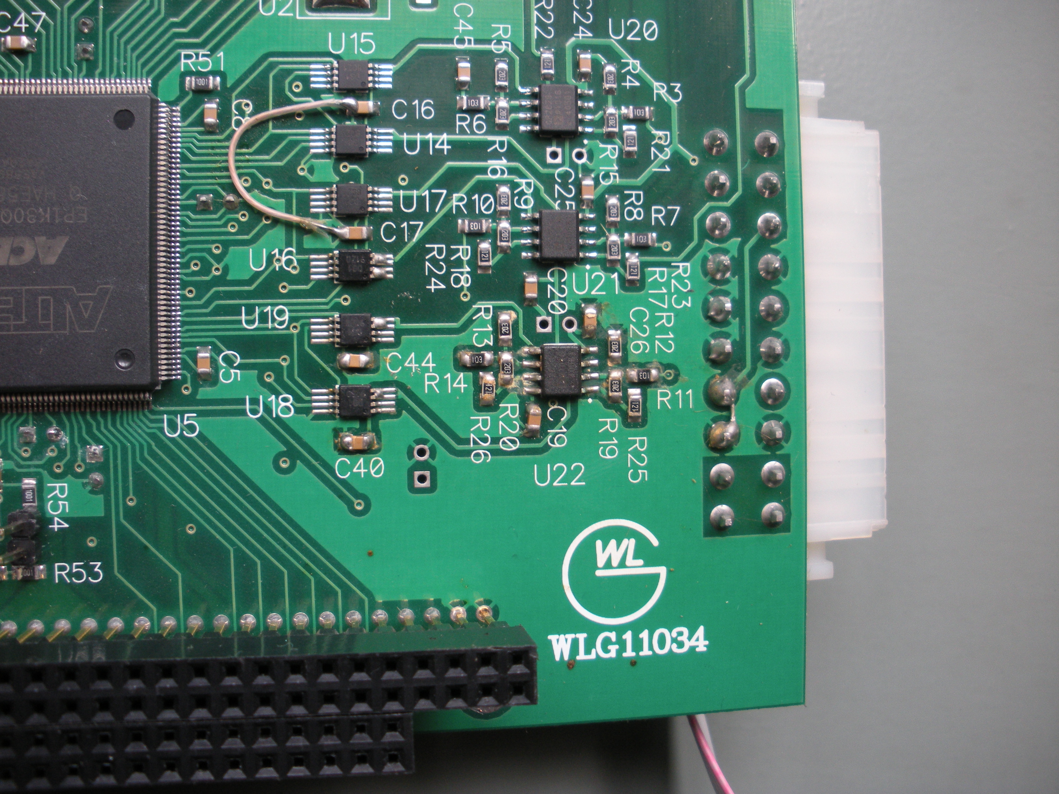

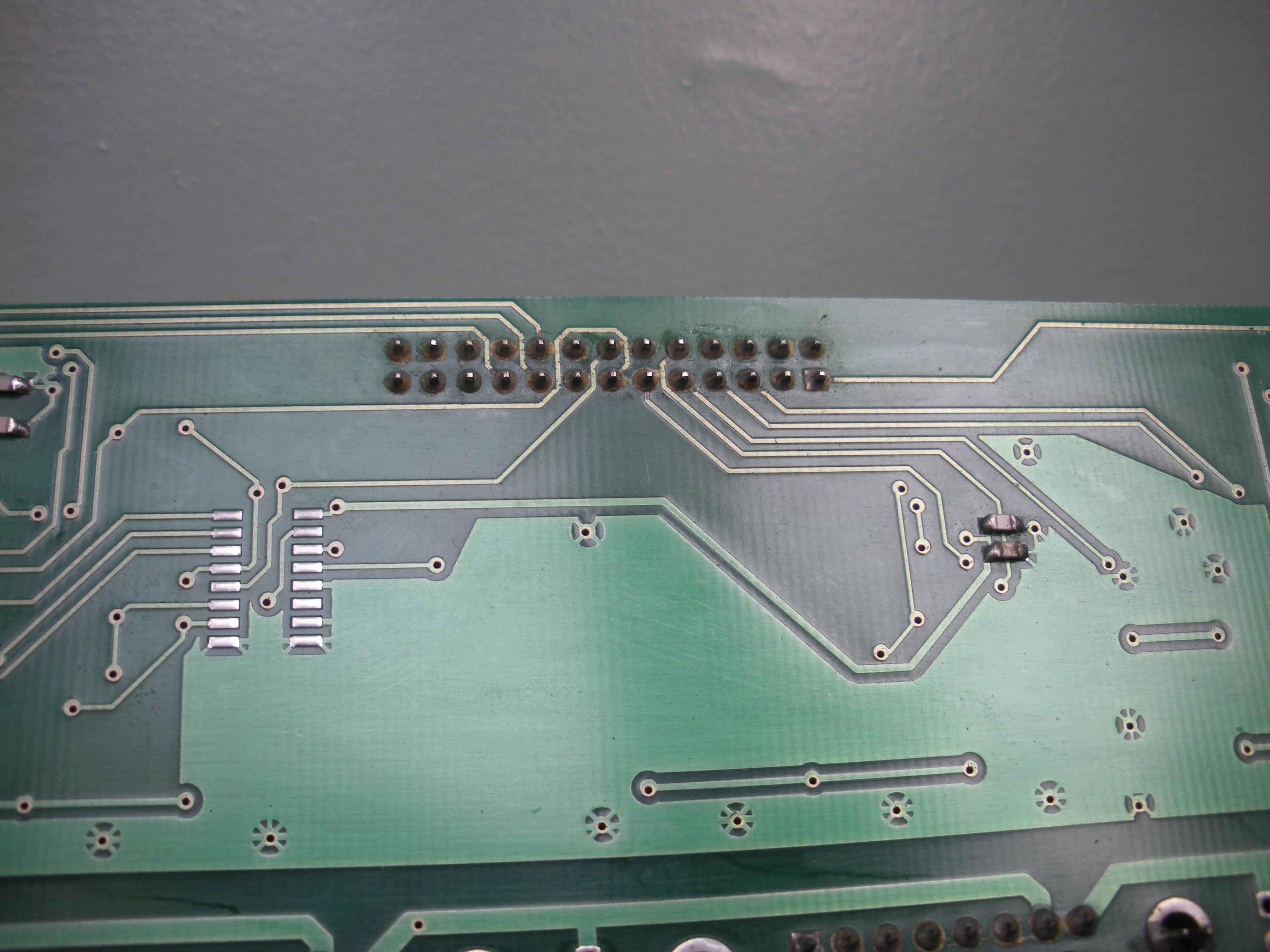

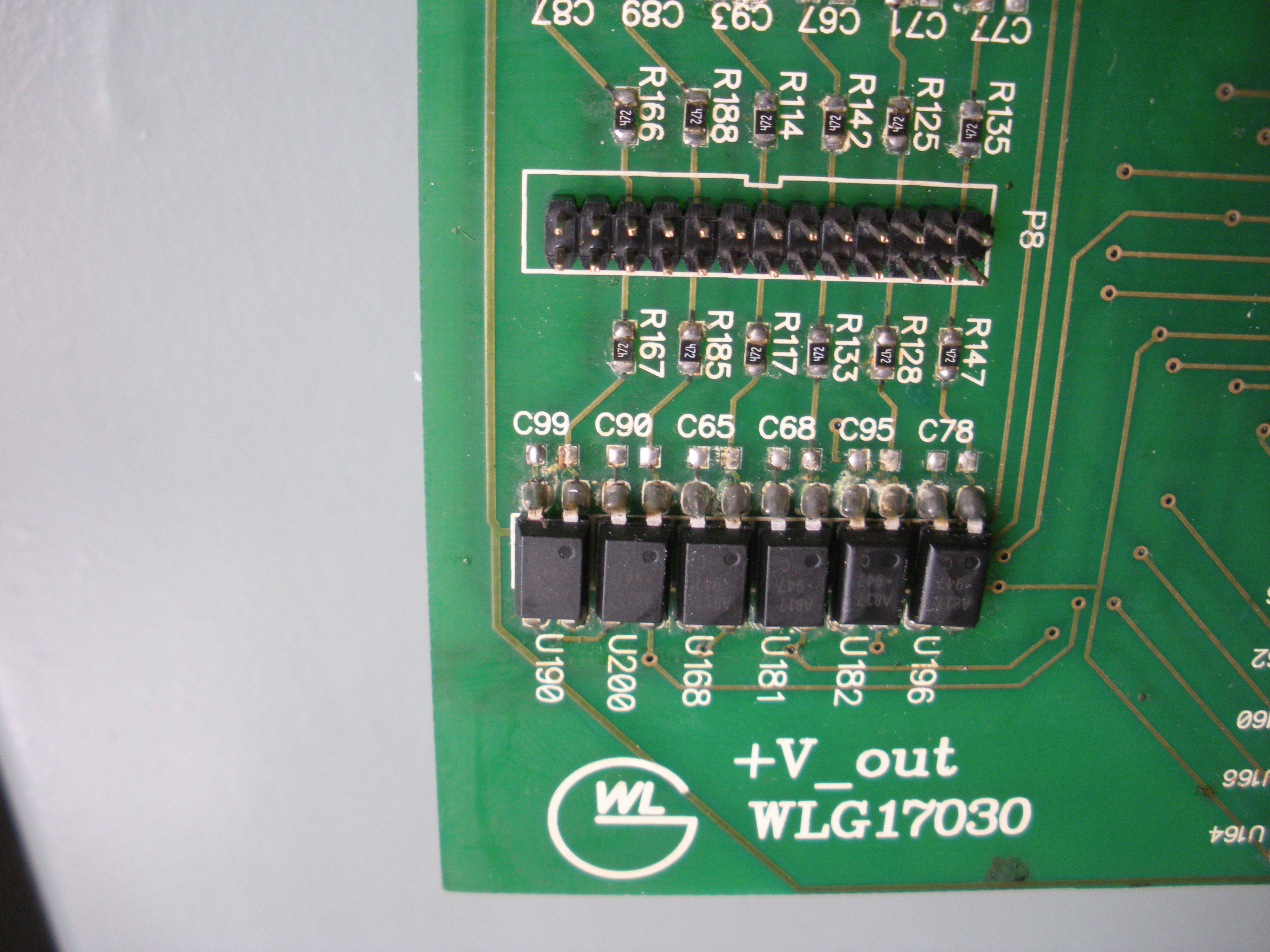

Сегодня разобрал сие чудо. Много их хвалят, но с первых недель работы я был разочарован в этой поделке.
Собрано было в 2010 году, но к 2020 наверное все платы сгниют. На большинстве дорожек, даже под лаком есть все признаки окисления, после пайки платы никто не промыл :thumbdown:
Приняли решение по замене WL на Siemens
В огромном ящике совсем пусто.

Да, NC-100 питерская и то посолидней выглядела... А снаружи красиво...

Дмитро, странно. то что я видел из этих плат на старой работе были нормально сделаны. может тебе тестовую сборку вручили?

Вчера пришлось у себя разбирать wl4m 2010 года (полетел блок питания) посмотрел по местам пайки криминала не увидел.
Дмитро
Сообщения: 1060
Репутация: 1139
Откуда: Киев
Re: WestLab, все ли так красиво?
Сообщение Дмитро »
Techno писал(а):Вчера пришлось у себя разбирать wl4m 2010 года (полетел блок питания) посмотрел по местам пайки криминала не увидел.
Значит повезло, этот паял наверное какой то студент.

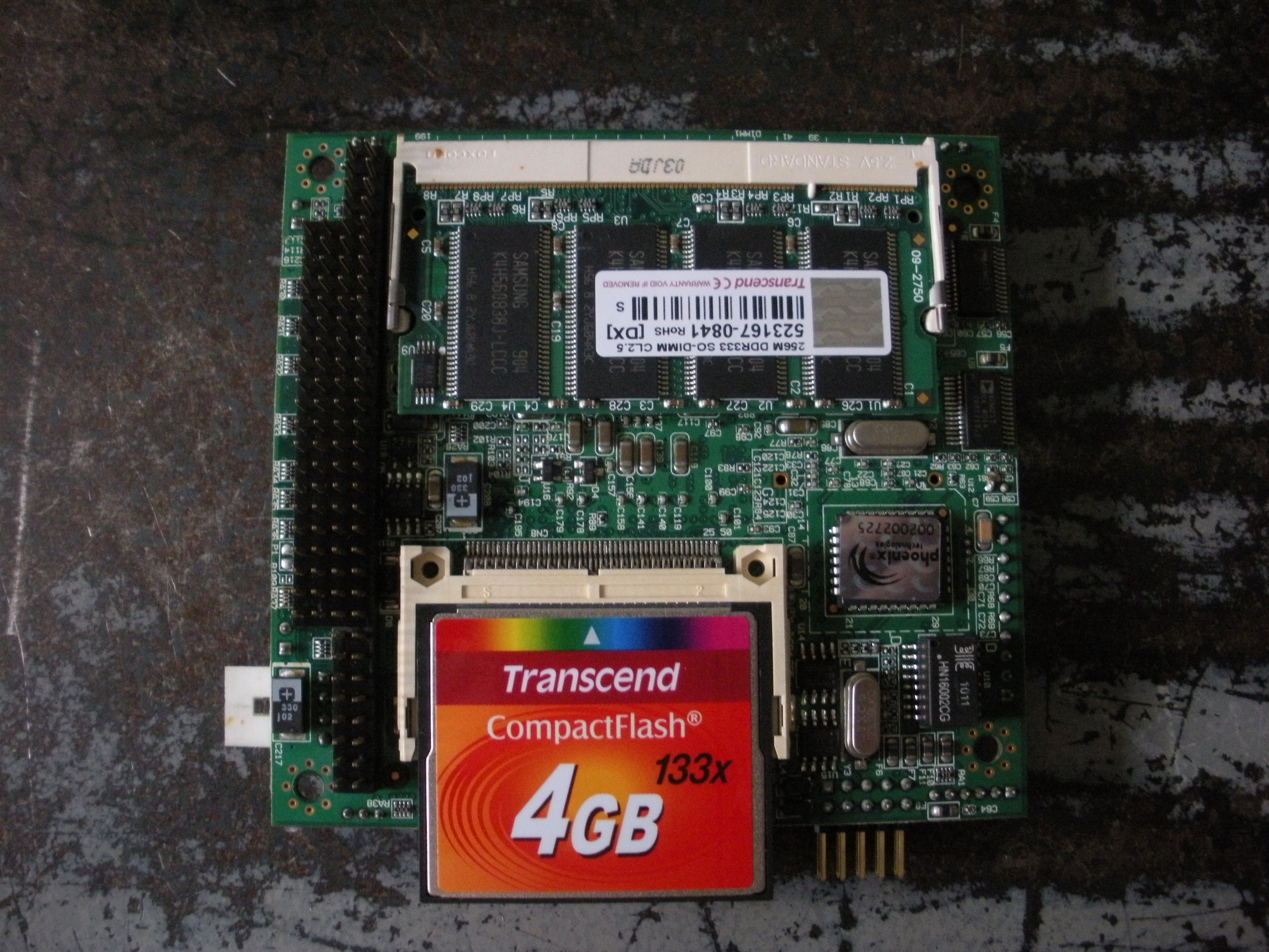

Компьютерный БП тоже дешевый, ведь можно было бы установить промышленный БП, на 5 и 12 В. :wik:

Дмитро писал(а):Компьютерный БП тоже дешевый
Да и флешка - нифига не industrial серии.
В нормальном оборудовании стоят именно industrial compact flash.

Блок WL4M разбирал - было разбито стекло закрывающее матрицу. Внутри тихий ужас, все в пыли-грязи, матрица и некоторые платы просто приклеены термоклеем.
