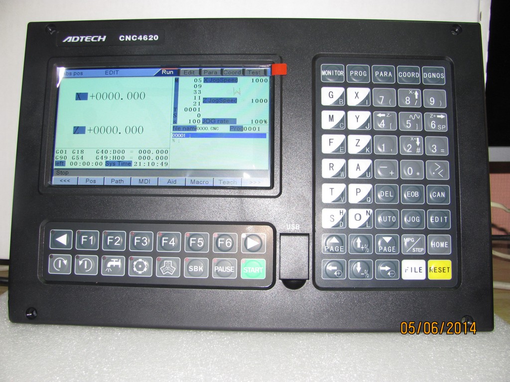

Вот принесли для освоения....
Китаец токарный
две оси + шпиндель
возможность подключения станочного пульта и ручного пультика
управление step\dir
на вид, все добротно, на задней панели привинчен источник 24 вольт
куча кабелей, разъемов, бумажные манулы

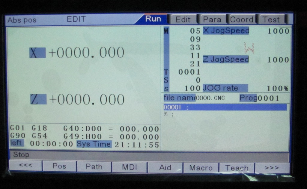

экранчик (19284 просмотра) <a class='original' href='./download/file.php?id=51810&mode=view' target=_blank>Загрузить оригинал (167.74 КБ)</a>
экранчик
общий вид (19284 просмотра) <a class='original' href='./download/file.php?id=51811&mode=view' target=_blank>Загрузить оригинал (226.46 КБ)</a>
общий вид
Задняя панель (19284 просмотра) <a class='original' href='./download/file.php?id=51812&mode=view' target=_blank>Загрузить оригинал (358.97 КБ)</a>
Задняя панель
Кто-нибудь с таким чудом сталкивался?

- Есть визуализация, то есть загрузив программу, можно глянуть на перемещения инструмента и оценить результат.

визуализация есть, но почему-то по оси XY, как переключить в режим XZ пока не не понял

Появился некоторый опыт работы на стойке.
Что можно сказать:
- все просто, до минимализма.
- выходы XZ - step/dir
- шпиндель - аналоговое управление
- загрузка программ через USB
- PLC нет. Только стандартные входы.
- привязка инструмента очень проста - подводишь кончик в нужную точку и вводишь координаты точки.можно раздельно по X Z. Корректоры считаются автоматически. Может быть 8 инструментов и 16 корректоров.
- есть циклы резьбы, обработки по профилю, циклы канавок осевых и радиальных. Это приятно, можно не думать как ободрать деталь.
Указываешь в цикле начальный и конечный кадры нужного профиля, шаг обдирки, припуск, запускаешь цикл и стойка выполняет цикл обдирки с указанным шагом, и припуском. После окончания обдирки, стойка снимет припуск, сделав окончательный проход по профилю и вернется в исходную точку.
- Есть возможность вызова подпрограмм.
- Есть возможность управлять портами вывода (команда М89)
-Есть возможность делать паузу по наличию сигнала на портах ввода (команда М88)
К недостаткам следует отнести, то что в циклах резьбы вывод на экран блокируется, экран как бы "замирает"
Цикла многозаходной резьбы нет.
Также недостатком является отсутствие входа "готовность станка" - то есть входа "ошибки приводов" есть - но входа "готовнсть оборудования" нет. Датчик воздуха пришлось сажать на концевик координат.
Вывод: стойка подходит для хоббийного станкостроения, при модернизации токарников с приводами step/dir.
для выполнения стандартных токарных работ.

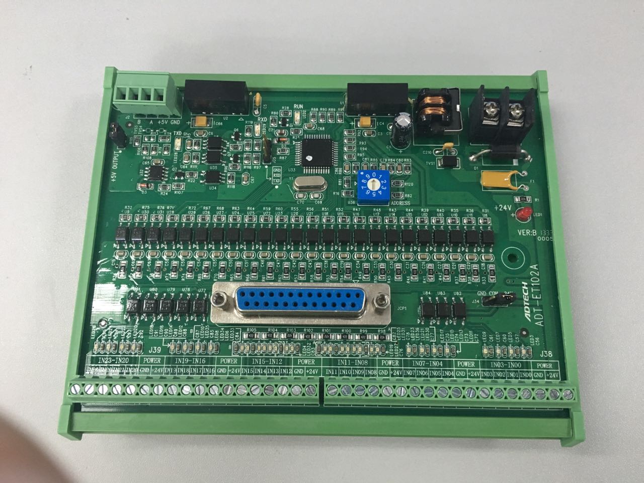

Вы купили чисто стойку? не стали докупать платы расширения? мне адтеч предлагает свои платы входа и плату выхода.. (денег за эксперимент не жалко, просто с 1-й стойкой барахла осталось)
можно фото получить не только стойки? а еще и электроавтоматики, приводов.

там на фото электроавтоматики видны платы ввода/вывода они были в комплекте поставки.
покупать специальные платы ввода/вывода, как на ваших фото смысла не вижу. В стойке опторазвязка вход/выход уже есть, состояние входов/выходов можно посмотреть на странице диагностики.
А вот станочный пульт может и стоит купить. Но тоже большого смысла нет. Станочный пульт подключается по своему разъему, распиновка недокументирована.

платы ввода/вывода, которые у Вас входили в комплект (ADT9125) теперь стоят по $9,25 за штуку. :hehehe:
релейка на вывод (ADT-ET102A). Я боюсь напрямую с пускателей тащить 220В в голову. лучше уж поставить релейку. правда меня дико смущает ее ценник.($52) против $32-$45 за обычную.

Китайских 20Нм 3,0 кВт как там с реальными Нм.. В понедельник попробуем сделать силовое резанием по 5мм на сторону, отверстие 20 мм рассверлим -посмотрим, как нонейм серва себя поведет.
Это ж тест комплект.
На моём комплекте ОС от мотор-серва есть, нет ОС серва - ЧПУ.
Попытка уйти от линукса и мача..
Адтеч привлек обратной связью, правда кривой, но тех поддержка что-то да скажет.
Китайцы говорят- приезжайте, посмотрите.
Бюджетно собрать токарный участок.

AntoXa5 писал(а):платы ввода/вывода, которые у Вас входили в комплект (ADT9125) теперь стоят по $9,25 за штуку. :hehehe:
перед пускателями всегда промежуточные реле ставю
AntoXa5 писал(а):Мануал у адтеча.. :thinking: Да своеобразный. Но все же лучше, чем у Great, YuHai, SGCH и прочих других китайцев.
У этих хоть техподдержка есть.

AntoXa5 писал(а):по всему, что дальше головы у меня вопросов нет: доп. панель, станочный пульт (удобная штука кстати), энкодеры, инвертор+резистор, сервопривода, светофоры, местное освещение и даже маслостанция - просты и понятны для понимания...
на той стойке, что у меня, светофор подключать некуда... вообще у токарного варианта с количеством входов/выходов беда...
AntoXa5 писал(а):А вот голову бы хотелось поставить нормальную.. С понятными циклами, подпрограммами, ОС по приводам, нормальным Эзернетом и проч.. При этом без иероглифов на морде. На "Балтов" не приговаривайте, там голова стоит дороже комплекта из Китая :thinking:

Сейчас основной глюк - это непонятки с установкой системы координат. Документированная команда G50 не работает.
Eсли привязывать по торцу заготовки, то на каждую новую деталь нужно корректоры менять.
Пока думаю перейти на привязку к плоскости шпинделя...
а вот готовые циклы - это офигенно! Про обдирку думать почти не надо. Само обдерет.
Но при этом, цикла сверления нет. хотя есть цикл жесткого нарезания резьбы.

AntoXa5 писал(а): мне адтеч предлагает свои платы входа и плату выхода..
а вот еще вопрос интересный по этим платам...
Похоже что эти платы умеют подключаться к стойке как по сигнальному кабелю, так и по MDBUS (или аналогу)
Сигнальные кабеля расписаны и документированы, а вот куда на 4620 485 интерфейс подключать нигде не описано.
похоже эти платы сделаны универсальными (еще для чего-то).
Еще раз скажу, не вижу никакого смысла покупать эти платы.
