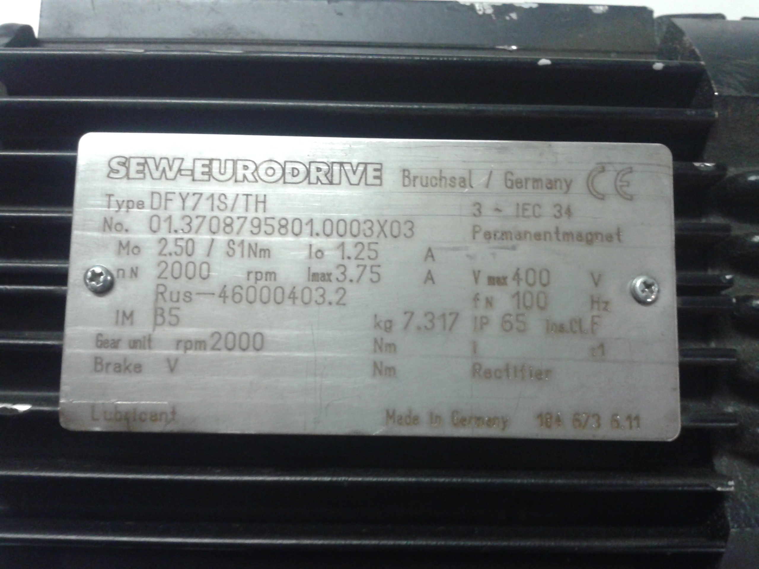

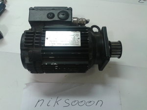

продам комплектный привод из серводвигателя
сервак.jpg (3315 просмотров) <a class='original' href='./download/file.php?id=158572&sid=187fe8e6a62682fc1a36e8cf67616fa3&mode=view' target=_blank>Загрузить оригинал (1004.04 КБ)</a>
сервак 2.jpg (3315 просмотров) <a class='original' href='./download/file.php?id=158573&sid=187fe8e6a62682fc1a36e8cf67616fa3&mode=view' target=_blank>Загрузить оригинал (1.06 МБ)</a>

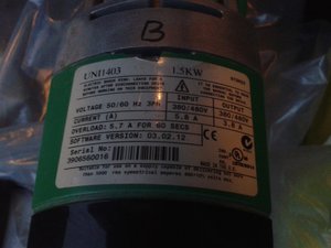

и драйвера к нему
юнидрайв.jpg (3315 просмотров) <a class='original' href='./download/file.php?id=158574&sid=187fe8e6a62682fc1a36e8cf67616fa3&mode=view' target=_blank>Загрузить оригинал (66.6 КБ)</a>

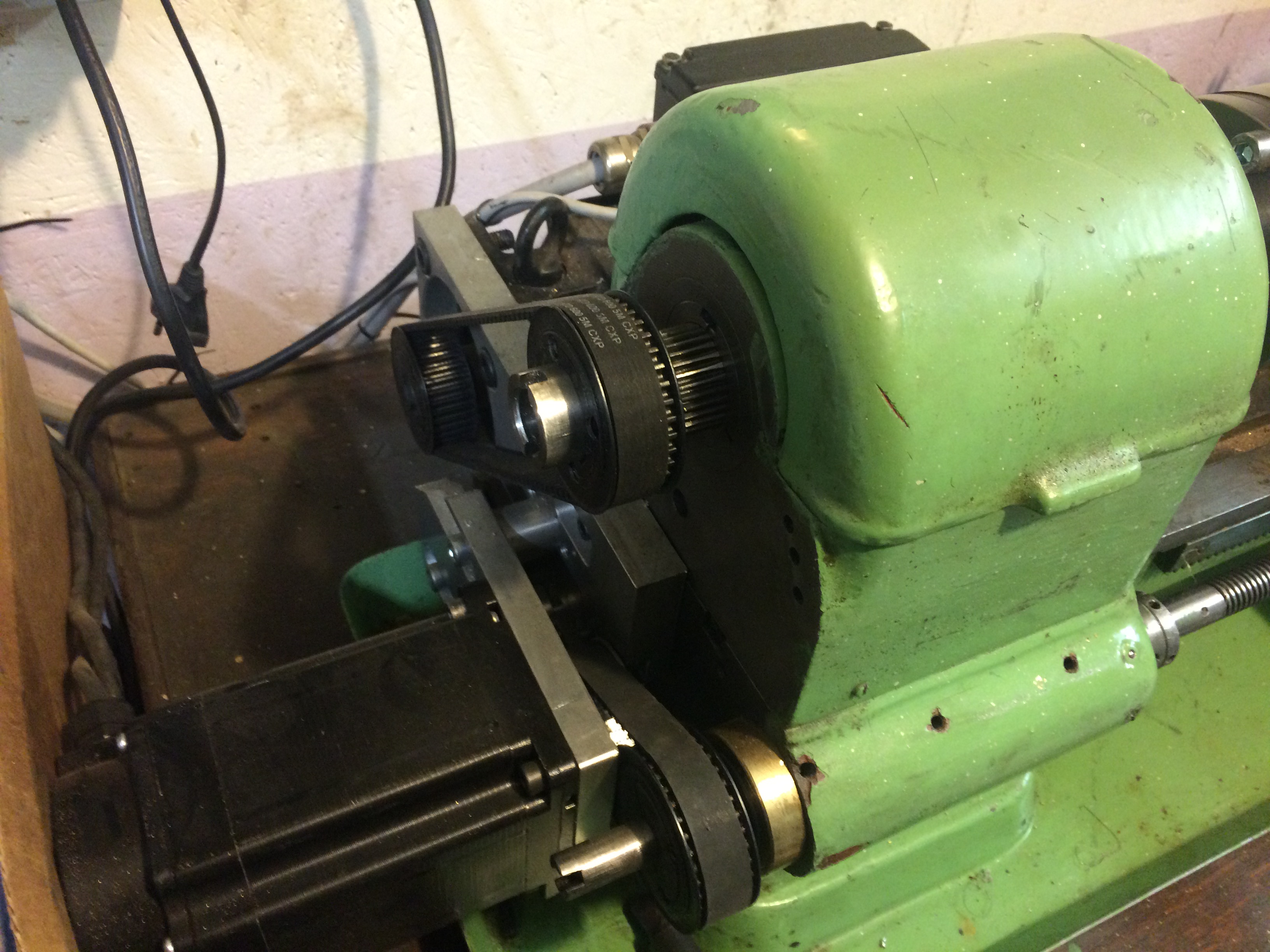

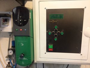

сей комплект стоял на приводе мелкого токарного mn-80 (в данный момент продан)
1.JPG (3315 просмотров) <a class='original' href='./download/file.php?id=158592&sid=187fe8e6a62682fc1a36e8cf67616fa3&mode=view' target=_blank>Загрузить оригинал (1.31 МБ)</a>
2.JPG (3315 просмотров) <a class='original' href='./download/file.php?id=158593&sid=187fe8e6a62682fc1a36e8cf67616fa3&mode=view' target=_blank>Загрузить оригинал (1.19 МБ)</a>
дабы не заморачиваться поиском и чтением мануалов сообщаю-комплект работает от трех фаз 380В , движок с резольвером , но в юнидрайве стоит модуль работы с резольвером с которого нет проблем снять квадратурный сигнал энкодера и Z-метку ,т.е. все необходимое для реализации электронной гитары токарника и (или) внедрения в какую либо систему ЧПУ проблем не возникнет. в данный момент привод настроен на прямое-обратное вращение от внешнего переключателя(сигнала),регулировка оборотов (от 0 до 2500 об/мин ) внешним потенциометром
мануал на русском найти без проблем , вот к примеру http://www.proavtomatika.ru/docs/ct/unidrive_v3.pdf
на модуль резольвера UD53 лежит вот тут- http://www.driveka.ru/upload/iblock/c81 ... s4_eng.pdf

комплект работает как швейцарские часы ,время наработки серводвигателя минимальное ,UNI-к старый но бодр не по годам ,единственный недостаток пластмассовые защелки декоративных крышек местами поотлетали полностью .
